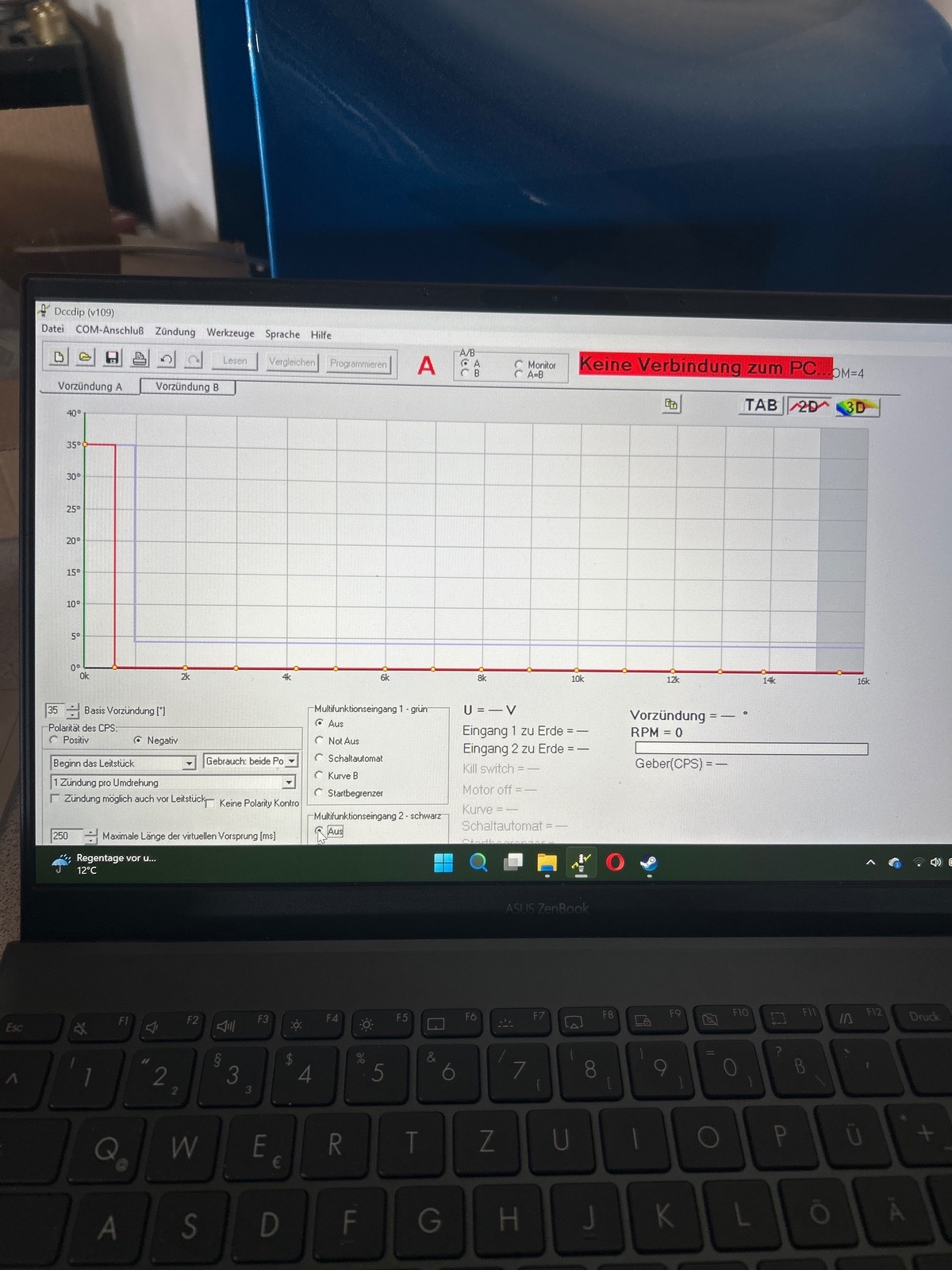

Summt das Steuergerät wenn es angeschlossen ist?Kannst du ein Bild von der Software hier reinstellen, so das man sieht was wie eingestellt wurde?
Pickup stimmt wird auch von der Software erkannt. 13 Volt gibt es von der Batterie und das Steuergerät summt, in der Software habe ich noch nicht viel eingestellt weil ich erst ein mal Ablitzen wollte. Kann aber trotzdem mal ein Bild schicken.

Hier sind noch die Bilder von dem Programm.
Habe ich auch schon probiert. Aber man verstellt ja nur die grad wann die Zündung zünden soll an sich müsste es mit 0 grad genau so funktionieren. Werde ich aber morgen auch noch ein mal versuchen.

Wenn die Software läuft und du verbunden bist mit der CDI, MUSS es dir beim kicken die Polarität des Pickups anzeigen. Das steht bei Geber CPS - Kein Signal und auch keine Polarität. Da stimmt was mit dem Pickup oder der Verkabelung nicht (Auf falschen Pin gesteckt).

Ja die zeigt auch die Polarität an bei Geber CPS. Meine die Zündung zeigt negativ an muss ich aber noch ein mal schauen. Betrieben wird sie nur über Batterie.
Die Polarität des Pickups kann positiv oder negativ sein, je nachdem wie rum man die zwei Kabel des Pickups angeschlossen hat.
Wenn sie beim kicken negativ anzeigt, muss auch zwingend negativ programmiert werden - sonst gibt es keinen Zündfunken.Die Base-Advance würde ich übrigens auf circa 10° stellen - das macht ein besseres Standgas. Denn in niedrigen Drehzahlen ist die Kurbelwellenrotation noch viel ungleichförmiger. Wenn man seinen ZZP bei Standgas dann auf 10° stellt, muss das Steuerteil nicht rechnen und kann genau bei Abrisskante zünden.
