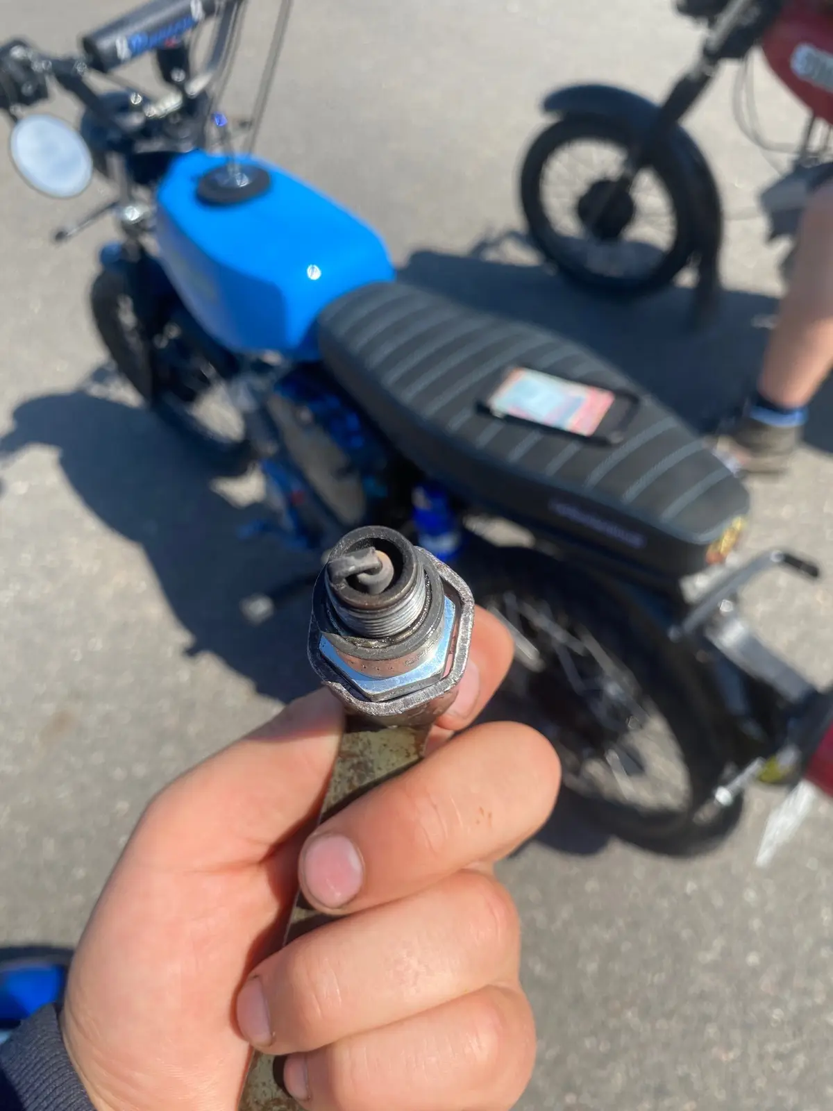

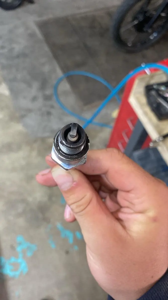

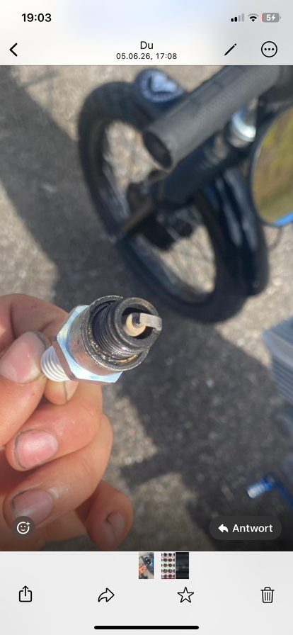

Passt das Zündkerzenbild?
100er HD am 21er Vergaser ist aber klein. Würde mal behaupten das der Vergaser viel zu wenig Luft bekommt.

Das ist ja ne lustige Schlussfolgerung.
Und wenn ich jetzt ne 120er rein schraube bekommt sie mit einmal genug Luft ?
Wie wärs mal mit ner 105er HD und dann schauen ob alles noch sauber läuft, gegebenenfalls würde ich eher die Nadel noch eins tiefer/magerer stellen.
Anhand der ZK läuft das Moped sicherlich nicht zu fett
Die Schlussfolgerung ist das man keinen 21er Vergaser dran bauen muss, wenn man gar nicht genug Luft durchlässt und dann viel zu kleine HD fahren muss. Da kann man auch einen 19er oder gar einen 16er fahren, der sich dann sogar einfacher abstimmen lassen würde.

Also ich fasse mal zusammen, 21er Gaser mit 100er HD, helle Kerze - deine Schlussfolgerung, HD is aber klein, bekommt bestimmt zu wenig Luft.
Erklärung, macht kein Sinn so ein großer Vergaser wenn zu wenig Luft und deswegen so kleine HD
"100er HD am 21er Vergaser ist aber klein"
"...und dann viel zu kleine HD fahren muss"
Und jetzt nochmal meine Frage, wer sagt denn das er die 100er HD fahren MUSS, wie kommst du auf die Idee das zu wenig Luft anliegt und nicht die HD zu klein ist ?
Meine Schlussfolgerung, auch aufgrund der Kerze, HD größer und gegebenenfalls Nadel runter. Dann schauen wies läuft.
Ich fand der lief mit 105er hauptdüse und Nadel höherer (Magerer)schlechter.Rzt gibt aber den bvf auch mit Grundeinstellung 98 hauptdüse an.Die werden kleiner Bedüst als die anderen
Und ja ich weiß das sie nicht Rehbraun ist aber zu mir wurde gesagt Motul verändert das kerzenbild.Und andere sagen sie gucken garnicht auf die Kerze
Also so extrem hell finde ich die Kerze auf dem ersten Bild gar nicht aber 2. sagte ich das die HD zu klein ist in Kombination mit dem Vergaser. Alles mit der Vorraussetzung das der Vergaser auch soviel Luft bekommt, wie er benötigt. Sollten diese Parameter gegeben sein, würde er selber sehen, das er die HD wahrscheinlich auf 110-115 ändern müsste, da der Motor sicher mit der 100er Düse unter Last anfangen würde zu stottern.
Also alles in allem erstmal die erforderlichen Gegebenheiten herstellen und dann vernünftig einstellen.
Das ist alles was ich von Anfang an versucht habe zu übermitteln.
