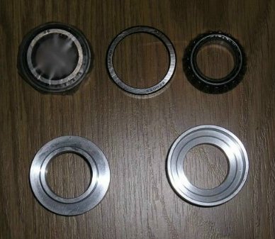

So ich war auch mal fleißig.... ![]()
[Blockierte Grafik: http://s7b.directupload.net/images/090306/7y3szncn.jpg]
[Blockierte Grafik: http://s3b.directupload.net/images/090306/o8d4zxzc.jpg]
Was sagt ihr dazu?

Re: Umbau auf Kegelrollenlager
Die Teile gibts mittlerweile auch bei eBay zu kaufen! Kegelrollenlager
Zitat von murphDie Teile gibts mittlerweile auch bei eBay zu kaufen! Kegelrollenlager
Müssten die von "raceoholix" sein?! mfg
Is aber en fairer preis wie ich finde, wenn man überlegt die lager kosten 10 -15, und dann die schalen drehen, also ich würd mich nicht für 15 E hinstellen die dinger drehen, auch nicht für 20 ..
mfg.
jo günstig auf jeden fall.
Tip: verschweißt die Schalen mit dem Rahmen! sonst bördeln die schalen den Rahmen auf.
