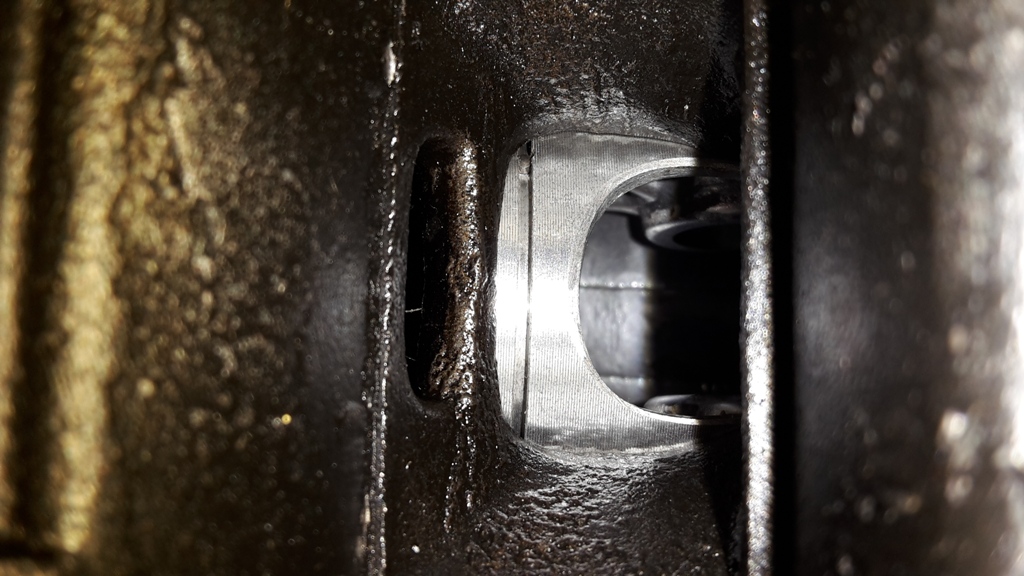

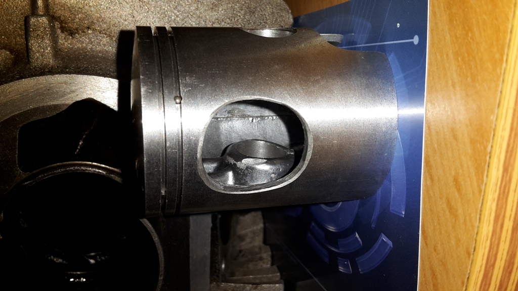

ich hohle dieses alte Thema mal hoch weils halt exakt passt.
Ich habe mir vor kurzen von RZT meinen alten svi60R schleifen lassen mit alternativen Kolben P-281 von Barikit.
Dieser hat statt 31mm nur 28mm Kompressionshöhe.
ich wollte die 4mm Distanz nicht mehr verbauen und werde statt dessen 1mm Dichtpapier von Abil am Fuß verwenden.
Ich habe zur Kontrolle mit geringen und starken Druck mit dem digitalen Messschieber gemessen und es ist wirklich immer exakt 1,00mm stark.
Hat jemand Erfahrungen bei der Verwendung solch starker Dichtungen am Fuß?
Setzt sich dieses Dichtmaterial noch merklich?
Ich würde Hylomar als Dichtmittel verwenden.
