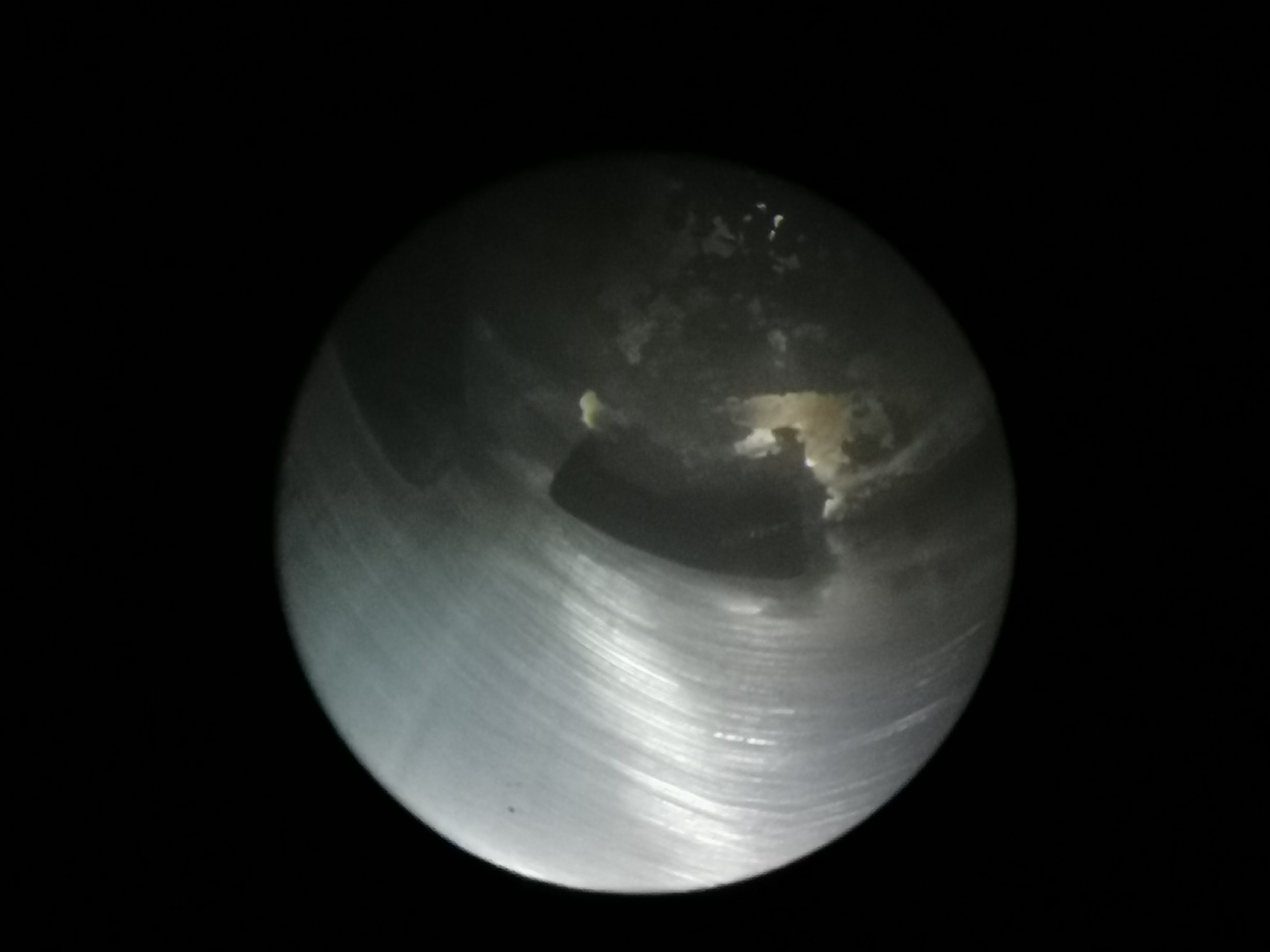

  • Schwalbetobis LT90Reso mit 15tkm 15W40 Nutzung. Seit 2,5tkm quält ihn die Madamm mit Castrol A747 in der Enduro. Topspeed heute 100km/h. Stand letzte Woche, sauberes Honbild:
    Jetzt noch ne Anekdote aus meinen jüngeren Jahren. In unserer Baufirma stand in den 90ern 2 200l Fässer 30er Einbereichsöl. Nichts anderes bin ich früher in meinen Zweitaktern gefahren. Meist 1:33 bis 1:40 gemischt. Es wurd damals eben das genommen was da war. Kein Motor war zugesetzt und kein Auspuff war je richtig zu. Schwalbetobis Auspuffbilder hab ich gesehen, da war nichts als etwas Ruß, ich denke es liegt am Grundöll und der Zusammensetzung. un- bis leichtlegiertes Mineralöl macht da wenig Probleme, zumal der Flammpunkt für höherviskose Öle recht hoch ist. Dünne stark additivierte HightechÖle funktionieren bei den Temperaturen von nem potenteren luftgekühlten Zweitakter schlechter da die Additive ab beatimmten Temperaturen streiken. Es gibt auch 15w40 Öle die aufgrund irgendwelcher Additive stark zu Ablagerungen neigen.
    Auch ist die richtige Mischung ausschlaggebend. Es muss soviel beigemischt werden, dass der Schmierfilm stabil bleibt und das Öl nicht unverbrannt hinten zum Auspuff rausläuft. Das geht bei A747 und Pole Position mit 1:40 gescheit abgestimmt, prima.
    Vor nem Jahr bekam ich 4 Flaschen Fuchs Silkolene Pro KR2. Ein Öl mit Rhizinusanteil für 2T Hochleistungskartmotoren Luft wie Wassergekühlt. Mit dem Öl 1:40 war nach 200km der Kolbenring festgebacken. Sowas hatt ich noch nie. Der Kolbenboden total verkrustet, die Zylinderlaufbahn schwarz. Und nein, es liegt nicht am Rhizinusöl, bin schon viel Castrol A747 gefahren, auch im Winter. Hatte alles wieder gangbar gemacht, Castrol A747 rein, bis jetzt alles frei.
    Als günstiges Einlauföl für unsern getunten Renntreckermotor (Honda GX390 Basis) hab ich 20W50 Mannol Diesel Safari irgendwas da stehen. Flammpunkt 240 Grad. Ich wette das funktioniert prima. Bei den Grundölen zwischen 4t und 2t Ölen gibt es natürlich eine Schnittmenge, weshalb das Thema nicht zu verteufeln ist. Die Erfahrung zeigt, dass es mit gewissen "klassischen" 4T Ölen problemlos funktioniert.
    Allerdings bleib ich immer beim A747 oder Addinol Poleposition kleben. Bei gelegentlichen Angeboten für 8€/l hab ich eigentlich keine Lust auf so Experimente.
