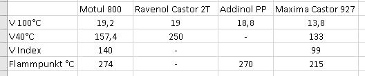

  • MMn. sollte man sich nicht am Flammpunkt hochhangeln.
    Die Viskosität bei verschiedenen Temperaturen ist da für mich irgendwie der sinnvollere Faktor zur Bewertung.
    mfg
    Denke beides ist wichtig. Zum eInen darf das Öl sich nicht wieder mischen, bzw der Ölfilm muss stabil sein (Viskosität) und zum andern muss der Flammpunkt zum Einsatzgebiet passen (auf 20 Grad wirds nicht drauf ankommen).
    Aber wie bewerte ich die Viskosität?
    Theoretisch kommts auf den Viskositätsindex an, je höher, desto besser, da es weniger temperaturabhängig ist. MMn sagt die Zahl aber nichts aus, ob der Vi logarithmisch oder linear ist. Dann hätte das als ultimatives Öl beworbene Castor 927 schlechtere Werte als beispielsweise das Motul oder Ravenol. Also wirds wahrscheinlich noch von anderen Faktoren als die physikalischen Messgrößen abhängen. Muss da im Oilclub nochmal stöbern gehen, als ich dort öfter mal reingeschaut hatte, gabs über 2T Öle eher wenig zu lesen (Ölanalysen bei 2T Ölen sind nach 15.000 gelaufenen km unheimlich schwierig :lol: )

  • Eine passende Anekdote zum Thema. Suhl 2017 meinte Jan Schäffer mal zu mir: "
    Alle reden über den Flammpunkt aber bedenken nicht das sie ja nicht das pure Öl fahren sondern es mit leichtentzündlichem Benzin mischen"
  • Das ist richtig, das Öl entmischt sich zwar später wieder im Motor, aber der Flammpunkt wird hinterher nicht mehr der selbe sein.
    Letztendlich bleibts eine Deltabetrachtung und der Absolutwert im Datenblatt dient lediglich der Orientierung.

  • Je zähflüssiger das Öl um so höher der Flammpunkt. Durch das mischen mit Benzin geht der FP wieder runter. Es kommt wohl mehr auf die Additive im Öl an. Ich habe schon einige 2-Takt Öle benutzt. Ob Motul 800, Addinol PP, Repsol Racing usw. Z.Z. verwende ich Öle mit keinen hohen "Flammpunkt" ( Repsol Competicion, Sintetico ) und die funktionieren auch sehr gut mit Tuning-Motoren / Zylinder. Repsol Sintetico gibt es auch für "unterwegs" in 125ml Tuben. Gr.
