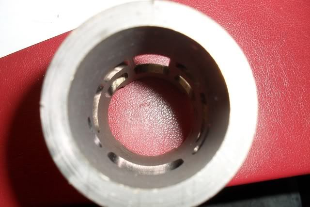

bin mal gespannt wie lange der neue zylinder hält ![]()

dafür , dass es kein geeignetes öl ist, hat es sich aber die letzten 4 jahre in all meinen mopeds gut geschlagen. und dann sind die mza kolben ja doch gar net so schlecht, wenn ich bedenke, dass dieser 4h in dem alten membraner gelaufen ist, ohne abzuschmieren... goil
aber da die kiste mit dem öl sowieso alle ist, fahre ich sowieso nur noch motul. die letzten reste werden in diesem monat verfahren und dann kommt motul rein.
ansich hat es denke ich mal mitschuld, dass der gefressen hat, aber das allein war nicht der hauptgrund. mir auch latten. der zylinder liegt erstmal hier, und da ihn keiner kaufen wollte, kuck ich nochmal , dass ich den irgendwann nochmal am laufen krieg, als ersatzzylinder.
ansich kann ich nur sagen, dass es durchaus anscheinent nen fehler von mir wahr, das öl zu fahren, ob wohl es 4 jahre lang bestens funktioniert hat
aber schaut euch doch mal auf eure eigene nase , und denkt mal an die sachen , die ihr so im leben falsch gemacht hab...
und nu dürft ihr von mir aus weiter sabbeln.
ich warte jetzt auf den metrakit 50, bau dann den neuen motor zusammen , und werde dann meinen spaß haben.

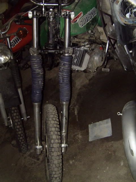

[quote='Mr_X_oO']ja wie gesagt, ich komm an hülsen net ran und kann sie selber net herstellen... und warum soll ich mir dann noch großartig dafür mühe machen und eventuell viel geld ausgeben, wenns so auch geht... klar wäre hülsen besser, aber wie gesagt, mir fehlen die mittel
.......sorry geht ja mal garnicht........kommst du nicht mal an Rohr ran, welches nur noch zugesägt werden muss?
Re: Mr_X_oO , dem seine Cross S.15 Vorderradbremse
wenn ich von ner distanzhülse rede, dann meine ich ein hülse, die vom außendurchmesser her so groß ist , wie die unterlegscheiben, die ich da jetzt drinne hab, und vom innendruchmesser her so groß ist , wie die achse. sprich, eine hülse, wo die achse so gerade durchgeht und die ca 1cm wandung hat, damit man genug auflage hat.
zeig mir nen baumarkt, der so nen rohr hat...
und deswegen nehm ich einfach die unterlegscheiben
an exakt diesen stellen würde ich mir als threadersteller gedanken darüber machen, ob es sich DAFÜR lohnt, den beitrag weiter zu pflegen. kritik in allen ehren ist schön und gut, ein geeignetes maß zu finden ist wohl etwas schwerer als es der verstand vermuten lässt. das geht insbesondere an 2t-tuner und 2-takt-freak. den fehler ansprechen ist keinesfalls verboten, sich gegenseitig hochschaukeln zeugt irgendwie von mangelnder reife.
betrachtet einfach mal, dass sich der ersteller des beitrags etwas dabei gedacht hat, als er den thred eröffnet hat. er macht sich die arbeit um anderen simsonfahrern seine lösungen zu präsentieren, lädt bilder hoch, schreibt texte und lässt sich von eurem rumgeaffe nicht davon abbringen freundlich zu antworten.
genug gemault, zurück zum thema:
ich finde die umsetzung mit den unterlegscheiben nicht hübsch, jedoch nicht problematisch. die abstützung an bremsankerplatte finde ich nicht gut. deine konstruktion mit den muttern wirkt nicht stabilisierend, da die ankerplatte über einen zu langen hebel abgestützt wird. an dieser stelle halte ich eine recht breite hülse aus alu oder stahl für sinnvoll und die auflageflächen an der ankerplatte müssen plan sein. eine schraube der festigkeit 10.9 mit dem maß M10 würde mich deutlicht mehr beruhigen.
ansonsten viel erfolg beim weiterschrauben
sacht der toto
ich bin mir keiner schuld bewusst
toto .....
hätt ich ne nich noch mal nach dem öl gefragt hätt er warscheinlich den metra auch noch hingerichtet .
aber egal weitermachen das ja normal hier .... ![]()
nö.. de letzten reste sind in den straßensimsons unterwegs und ab da gibts für alle nur noch motul...mit oder ohne hinweis wäre ich also zwangsläufig motul gefahren
mit der ankerplatte, nunja, da habe ich erlich gesagt auch so en bissel das problem gesehn, aber das lässt sich ja auch schnell wieder abändern... ich hab jetzt ab donnerstag 2 wochen urlaubt und dann hab ich genug zeit, mich damit zu beschäftigen.
So die Öl Diskussion kann hier weiter gehen:
https://www.simsonforum.net/post971879.html#p971879
Und zum Moped, da kann ich Toto nur recht geben, die Schraube die deine Ankerplatte hält sieht etwas klein aus, würde auch eine größere wählen.
Zitat von Mr_X_oOwenn ich von ner distanzhülse rede, dann meine ich ein hülse, die vom außendurchmesser her so groß ist , wie die unterlegscheiben, die ich da jetzt drinne hab, und vom innendruchmesser her so groß ist , wie die achse. sprich, eine hülse, wo die achse so gerade durchgeht und die ca 1cm wandung hat, damit man genug auflage hat.
Hydraulikrohr........gut gibts nicht im BM

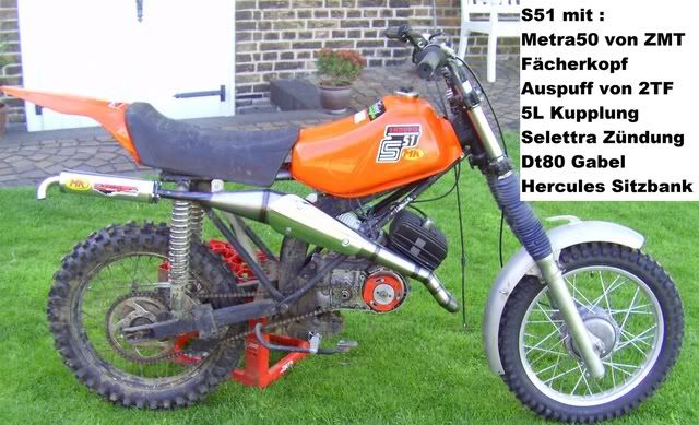

gut und einfach aufgebaut. für feld rennen perfekt.
da rennt noch nix, vergaser ist noch net eingestellt, zündung stimmt auch nich nicht , luffi fehlt noch, kupplung trennt nich... noch en bischen zeit , die in der werkstatt vollbracht werden muss, aber hier mal ein paar neue bild mit dem neuen motor und den neuen Auspuff von 2TaktFactory
