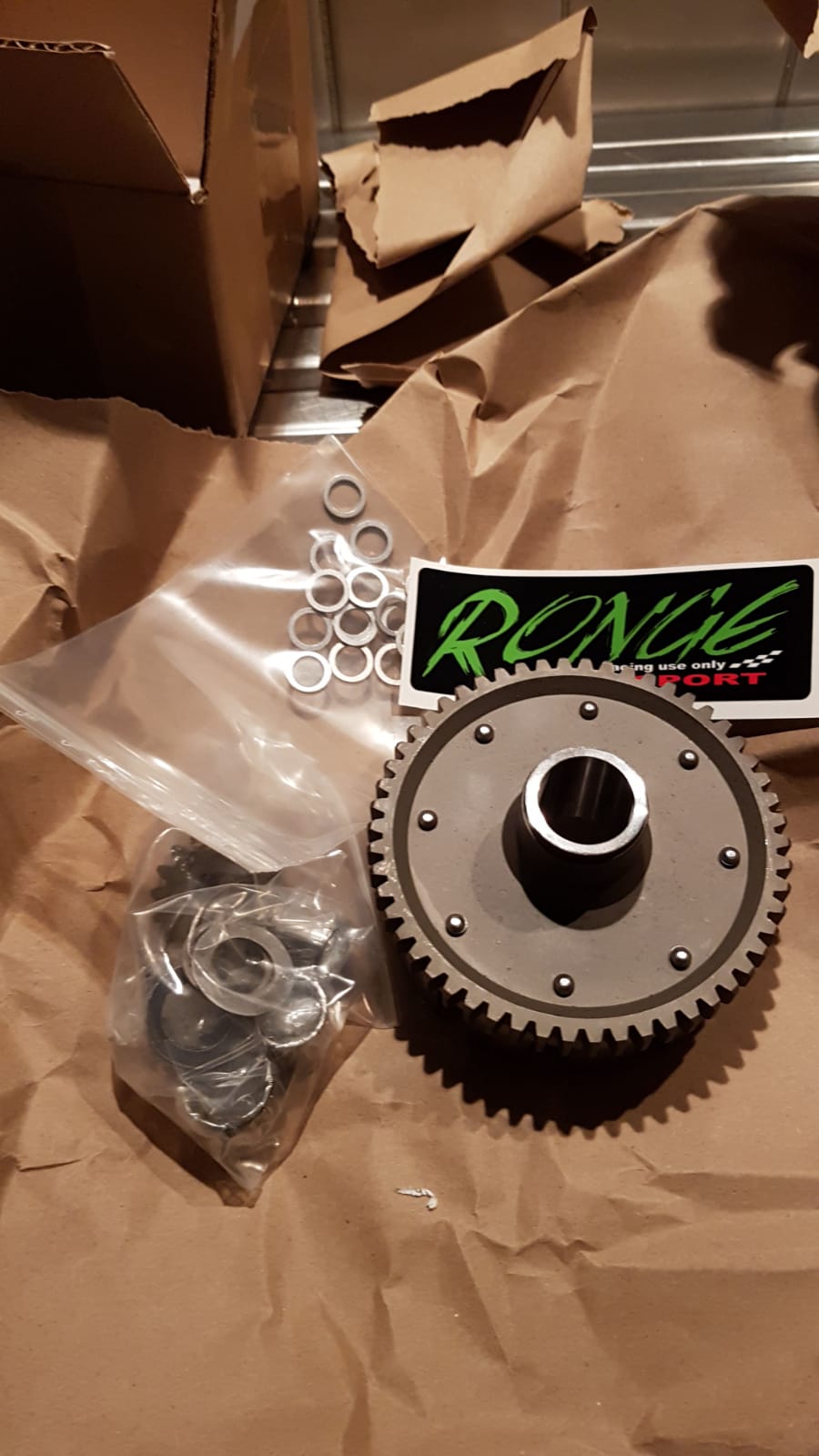

4 abgelängte und zurechtgedrehte M8er Schrauben, 20cm 0.8er Schweissdraht.
1 gehärtete Unterlegscheibe + Bearbeitung (2 Halbmonde für in die Nut) und 1 gedrehter Ring welcher hinten auf den Mitnehmer geschweisst wurde ( radiale Fixierung der Halbmonde), 4 M5er Torxschrauben + abgedrehte Scheiben + 3 Std Beschäftigungstherapie in der Werkstatt
Drehbank, Schweißgerät daran scheitert es bei mir....
