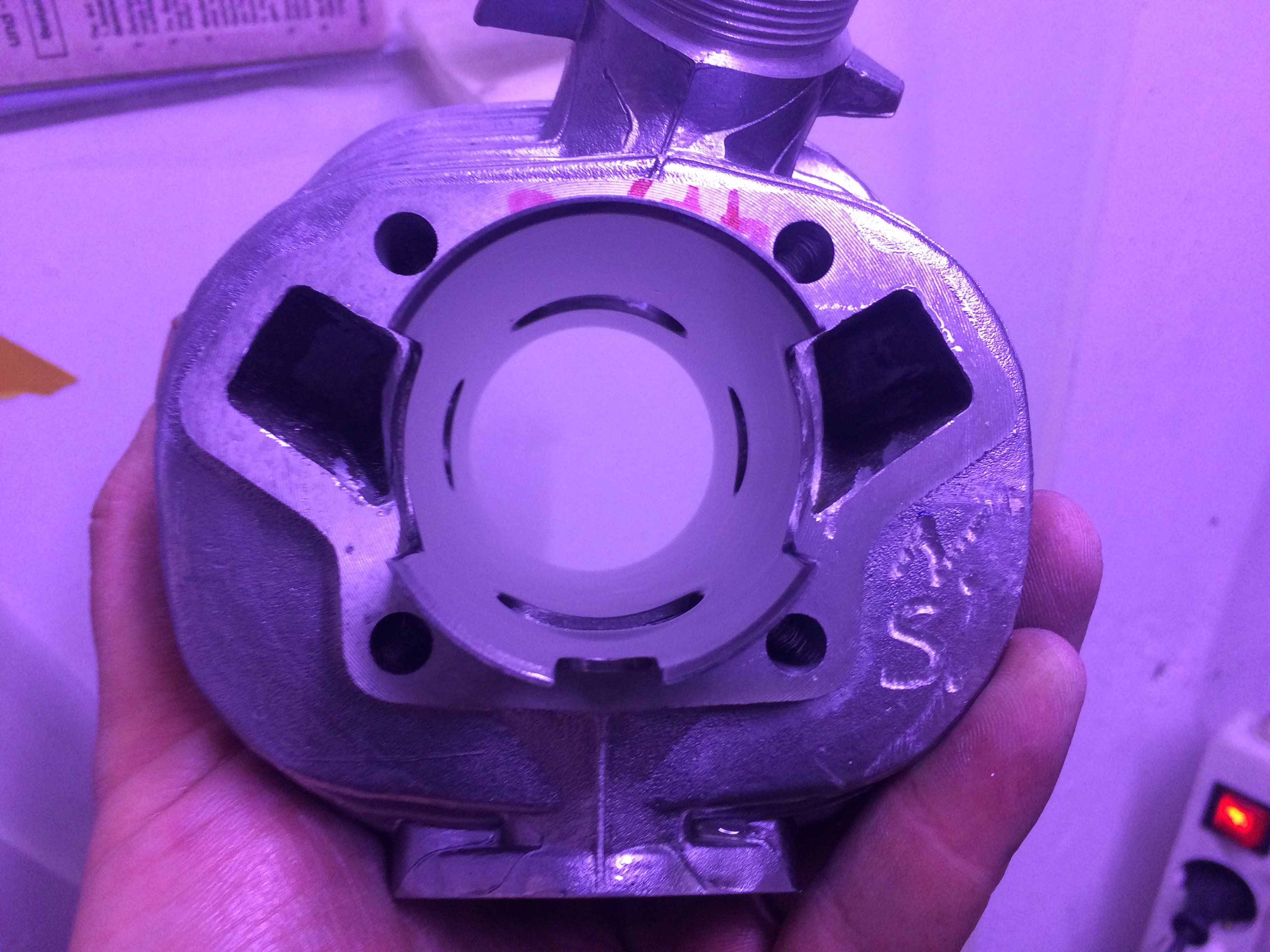

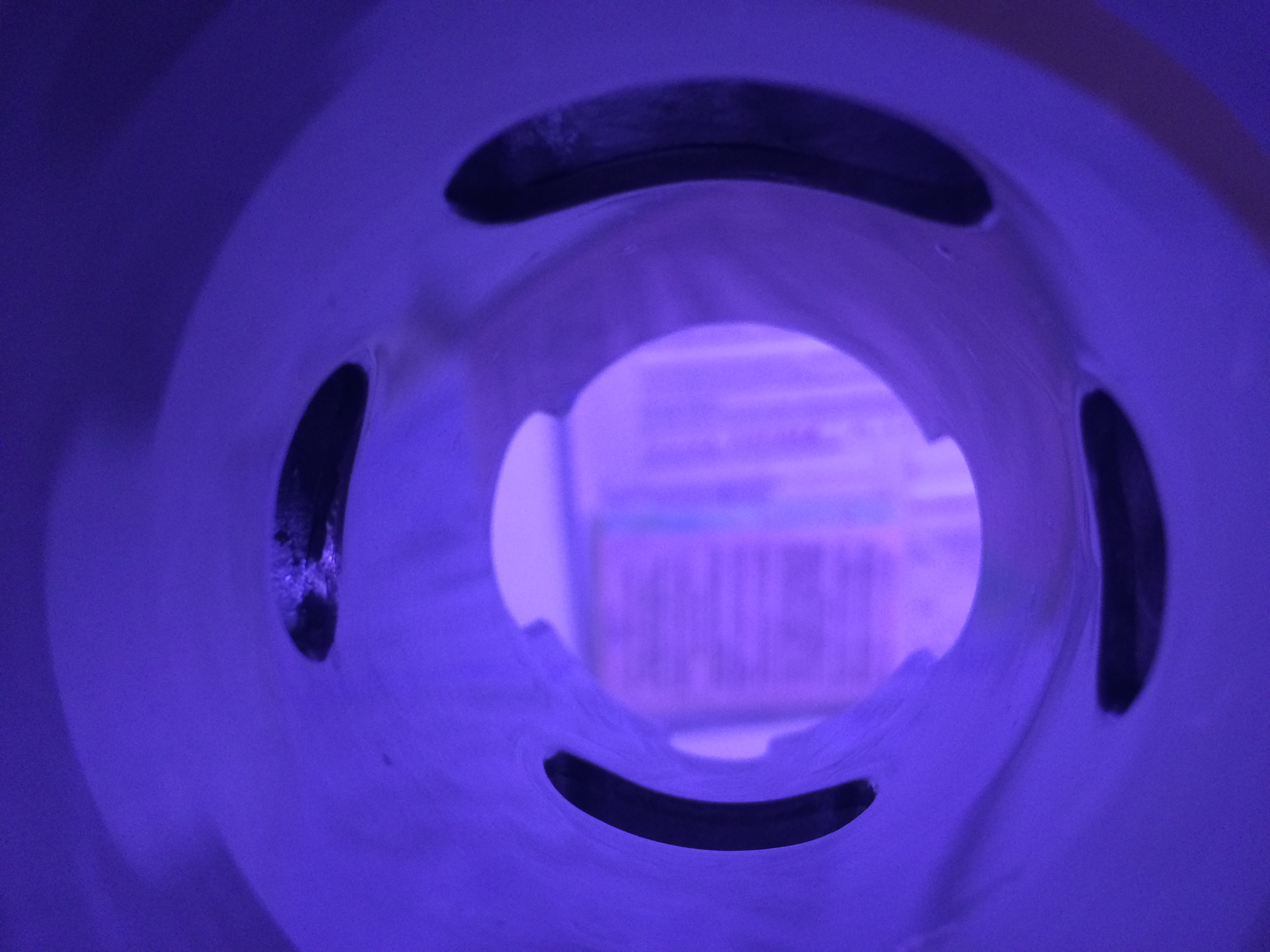

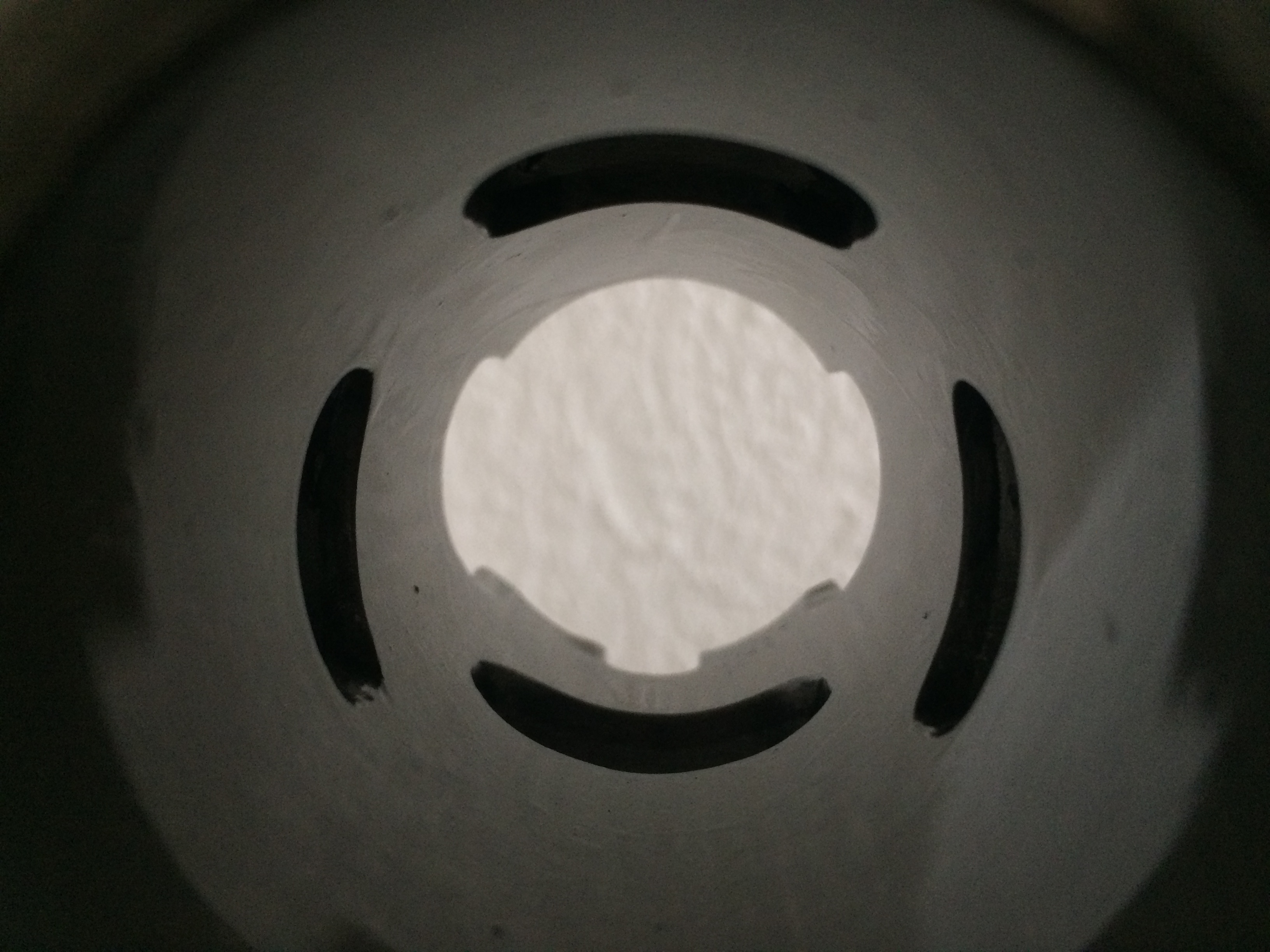

Hattest du Alu hinter dem Guss stehen lassen können?
Ja aber weniger wie erhofft. Naja wird auch so gehen
Bei dem ES Zyli geht das definitiv nicht, da ist links Guss und rechts Stehbolzen, dazwischen 3mm alu

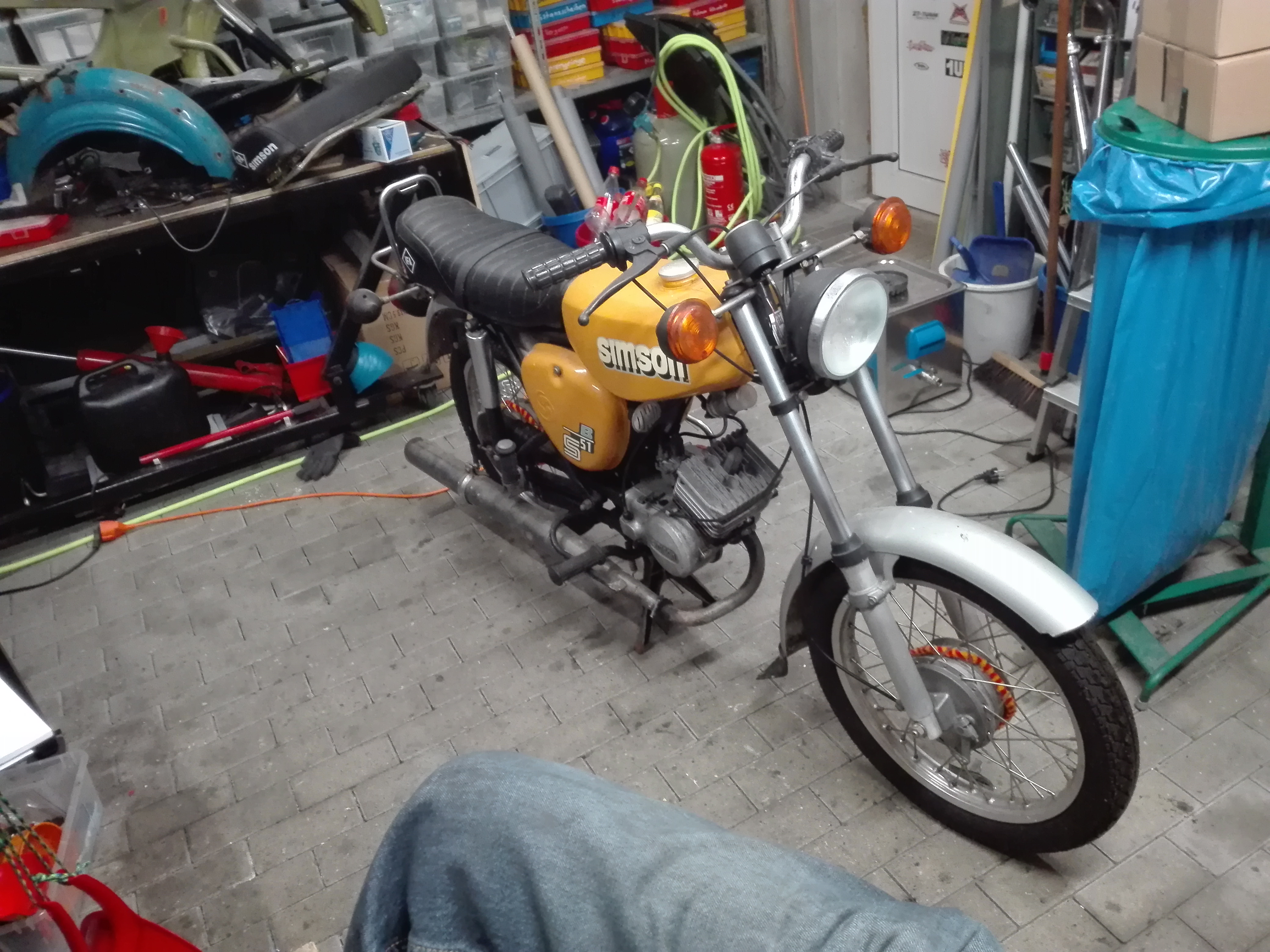

Steht seit 2007, bis auf die originale Endurositzbank mit Keil alles original.

Die Sittbank mit Keil hatte aber such die B2-4
Gesendet von meinem SM-G925F mit Tapatalk
Eigentlich nicht. Diese hatte eigentlich auch nur die glatte Sitzbank.
Ich hab eine originale 85er Elektronik oder auch B2-4 hier, die hat nur einen abgesetzten Bezug, ohne Keil, original Bezug weil ich ihn Mal wechseln musste und originale Bodenplatte.
Diese hier hatte aber eine originale Bodenplatte mit Keil und abgesetzten Bezug.
Kann ja sein das jemand zu Ostzeiten gleich sich ne andere Sitzbank hat draufgebaut/bauen lassen.
Zu dem Moped hab ich auch noch alle Papiere hier.
Den Kindersitz bekam ich nie zum Moped dazu, also wer will kann die Anleitung käuflich erwerben
Ich hab ewig recherchiert und bin zu dem eindeutigen Ergebnis gekommen, dass bei der s51 b2-4 nur die glatte Sitzbank verbaut wurde.
@DMT, Leg Mal die Recherche auf.
Ich hab hier offizielle Unterlagen die genau das anders Schwarz auf weiß zeigt. -
Fragt doch mal im ddrmoped.de Forum nach, die wissen das bestimmt genau.
Einfacher.
Ersatzteilkatalog '87.
#3, 8-14 hatten eine gesteppte Sitzbank, schaut man im Anfang an die Agenda, sieht man welche Modelle das waren.
Gerade so getan, Eindeutiger geht's nicht und hat nichtmal eine Minute gedauert.
Fall geschlossen, #8 ist S51B2-4/1. -
