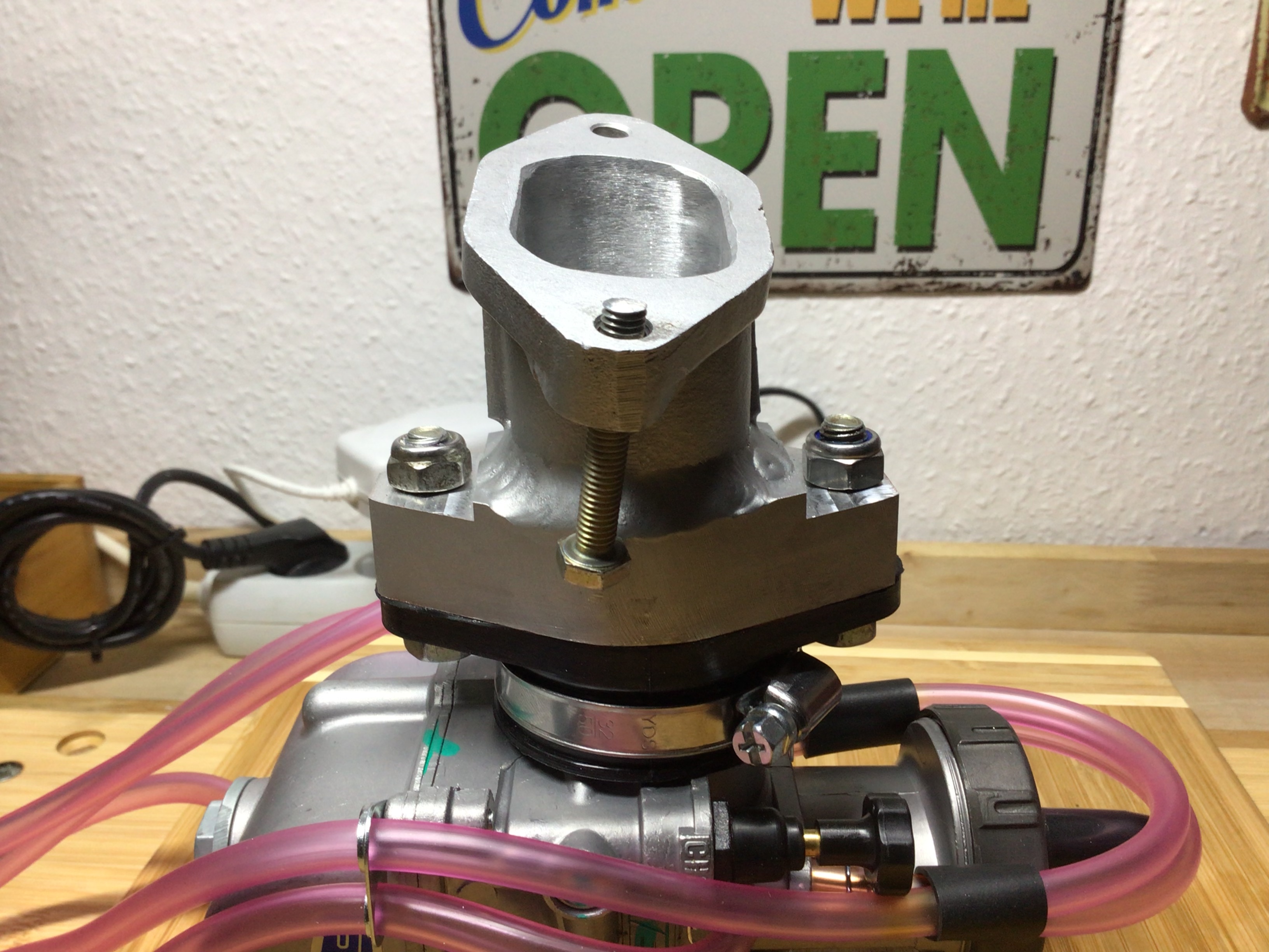

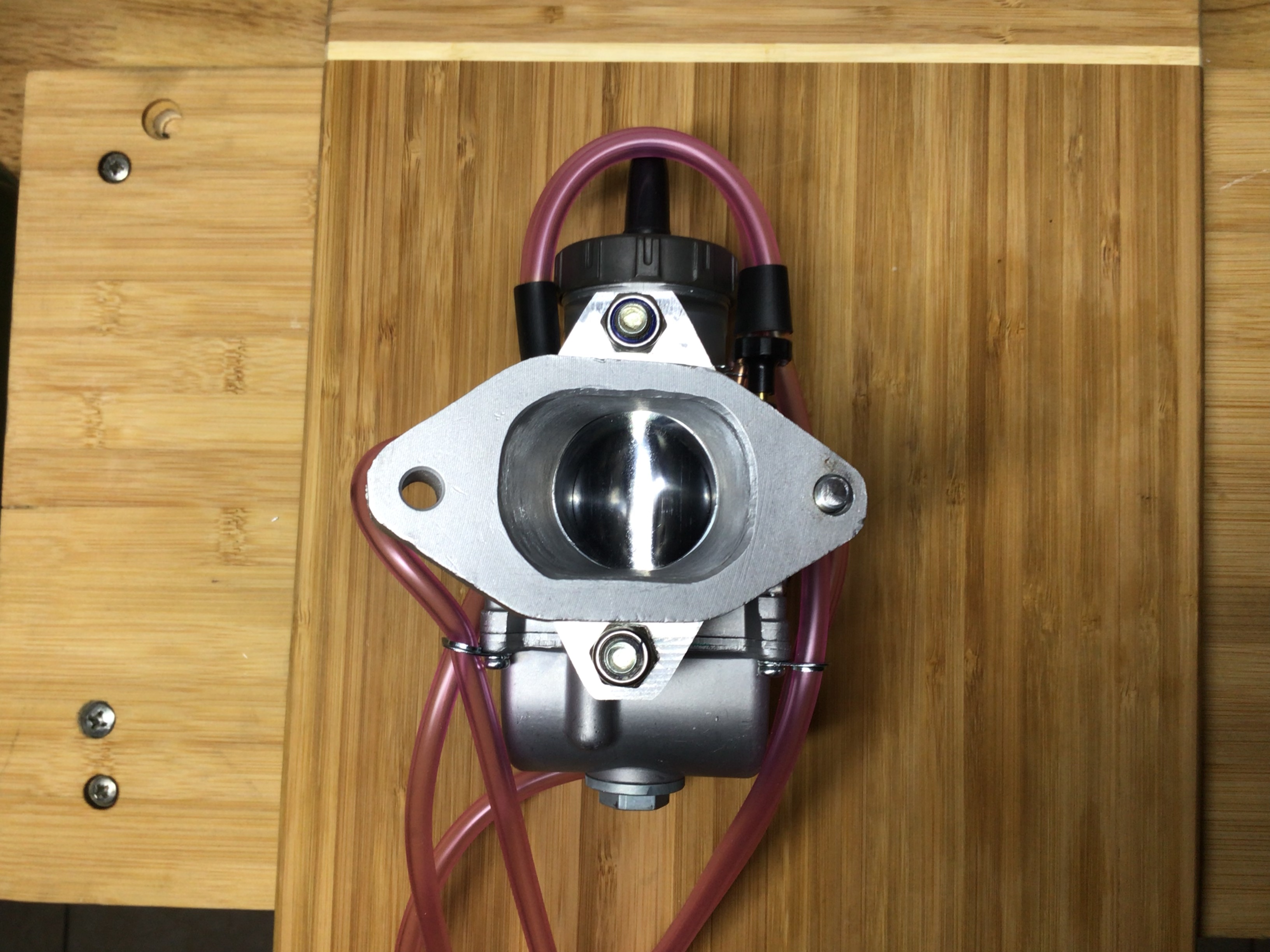

Zurück vom schweißen..sieht garnicht sooo übel aus. Mal Probe angeschraubt. Passt….Nur noch fertig fräsen.
Super Lösung. Was hasten da fürn Vergaser dran? Mir war auch jemand so freundlich, den dünnwandigen Schnuddel zu schweissen und hab unter der Haube der ES einen VM32 versteckt.
Ist ein 38 mm Keihin Nachbau. Mit dem Malossistutzen ist mal schnell ne Nadel getauscht oder HD. Technisch sauber gelöst😏
Ist ein 38 mm Keihin Nachbau. Mit dem Malossistutzen ist mal schnell ne Nadel getauscht oder HD. Technisch sauber gelöst😏PS: 38 mm ist die oberster Grenze was geht..Dann gekürzt und mit fetten Alublock zum angleichen. Am Block unten die Fläche nehmen.Bereits die auf Maxi erweitern..Den Schnuffel kürzen im Winkel was geht und da das fette Alustück anbraten…man muss aber auch auch sortieren …..Nicht jede Brücke hat genug Fleisch
Super Arbeit 💪. Ja, glaub bei der ES bin ich da schon am Limit wenn ich den ganzen Lufikasten nicht umbauen will. Sie saugt durch das Rahmenrohr unterm Tank am Lenkkopf an. Ich hab ihr das Atmen durch eine große Bohrung gegenüber vom Luftfilterkasteneinlass etwas erleichtert. Das hatte einen spürbar positiven Effekt. Mein System läuft jetzt aktuell richtig gut. Es soll ja noch etwas Hubraum an meinem 5Gg Testmotor dazuwachsen. Den passenden ORP Kolben hab ich schon da, 72mm Hub sind in Prüfung. Dir Welle ist sehr kostspielig. Mal schaun.

So heute Projekt komplett abgeschlossen..Stutzen außen auch fertig gefräst. Probe angebaut an meiner kleinen 250 ccm Wildsau. Es passt alles. Bin zufrieden….
Sieht richtig gut aus. Bin mal gespannt was Leistungsfähigkeit kommt.

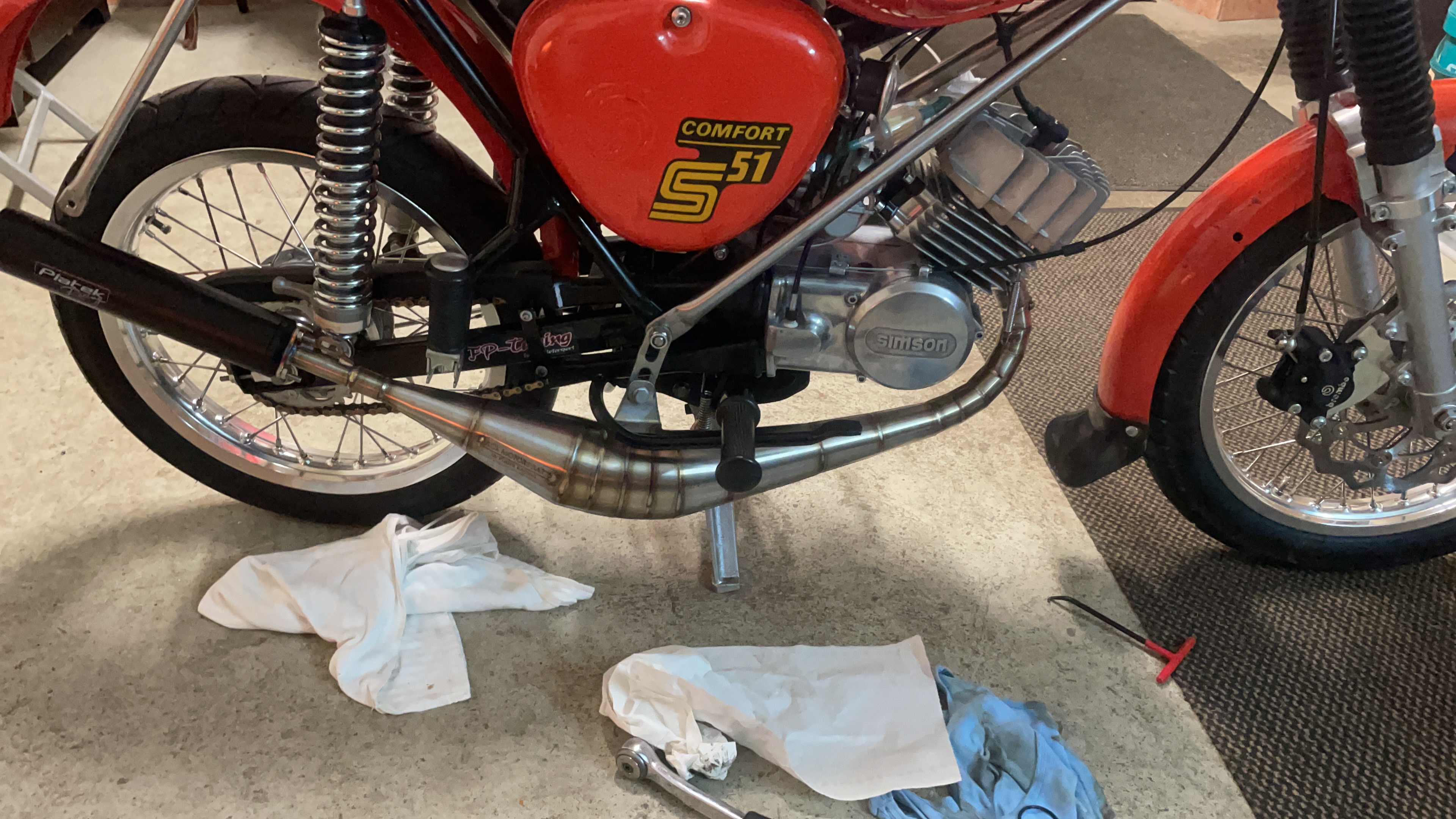

Den Jack Motors Sport mal eine Kalotte und ein halteblech gegönnt.

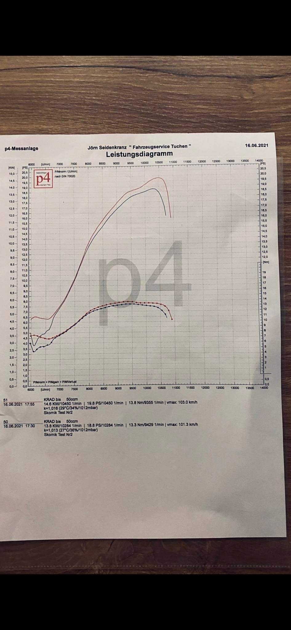

Den Jack Motors Sport mal eine Kalotte und ein halteblech gegönnt.Ist das der S60-S85 ? Wenn ja wie ist der Leistungsmäßig abgesiedelt und gibts irgendwo Kurven dazu ?
Ich habe da ne Kurve von am ZT90n Membran, wurde mir mal zugeschickt.
