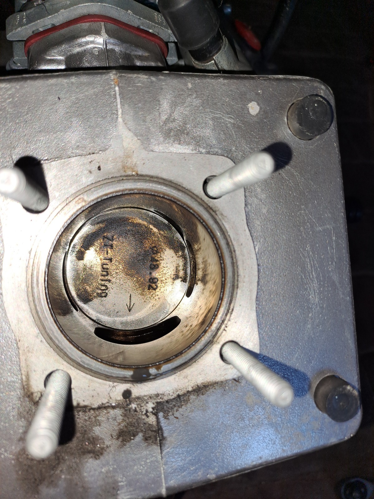

Heute mal was leichtes: Der Kopf musste runter, weil er etwas Öl oben raus geworfen hat.
Zylinder sieht meiner Meinung nach noch aus wie neu. In echt sogar besser auf den Bildern. Der Kolben ist auch noch gut dabei. Lief um die 1000Km und das lange Zeit mit Addinol Mz 406 und dann mit Motul 800
Ja, schaut ganz passabel aus und sogar ein Spülbild lässt sich erahnen.

Nein. Er war zu dem Zeitpunkt nicht festgezogen. Keine Angst
Aber auch jetzt ist es nicht 100% verdeckt. Muss es das denn? Denn hier ist es ja sowieso geschlossen. Anfällig für nebenluft war sie nie. Oder reden wie über die Dichtungskante? Wenn ja, das liegt an der Dichtung, die ist nicht genau gearbeitet...
Es geht um den Riss. Man kann nur jedem raten einen Adapter (zB. LT mit Mittenzentrierung) zu nutzen. Dann entfällt es am Stehbolzenabstand rumzufräsen, evtl. den Choke-Luftkanal zu beschädigen und obendrein geht die Vergasermontage ratz fatz... (allein schon die Mittenzentrierung ist es wert)
Es handelt sich dabei um einen Mikuni von Pz Tuning. Die haben den Abstand angepasst. Es ist übrigens kein, nur ein Kratzer mit etwas Dreck drauf.
Ok. dann sah es nur etwas ungünstig aus, aber die Sache mit der (goldenen) Mitte bleibt mMn. Auch wenn das für den Großteil der Nutzer wohl eher unerheblich ist...
Das wird man leistungsmäßig nicht merken, eher macht sich der längere Ansaugweg durch den LT-Adapter bemerkbar.
