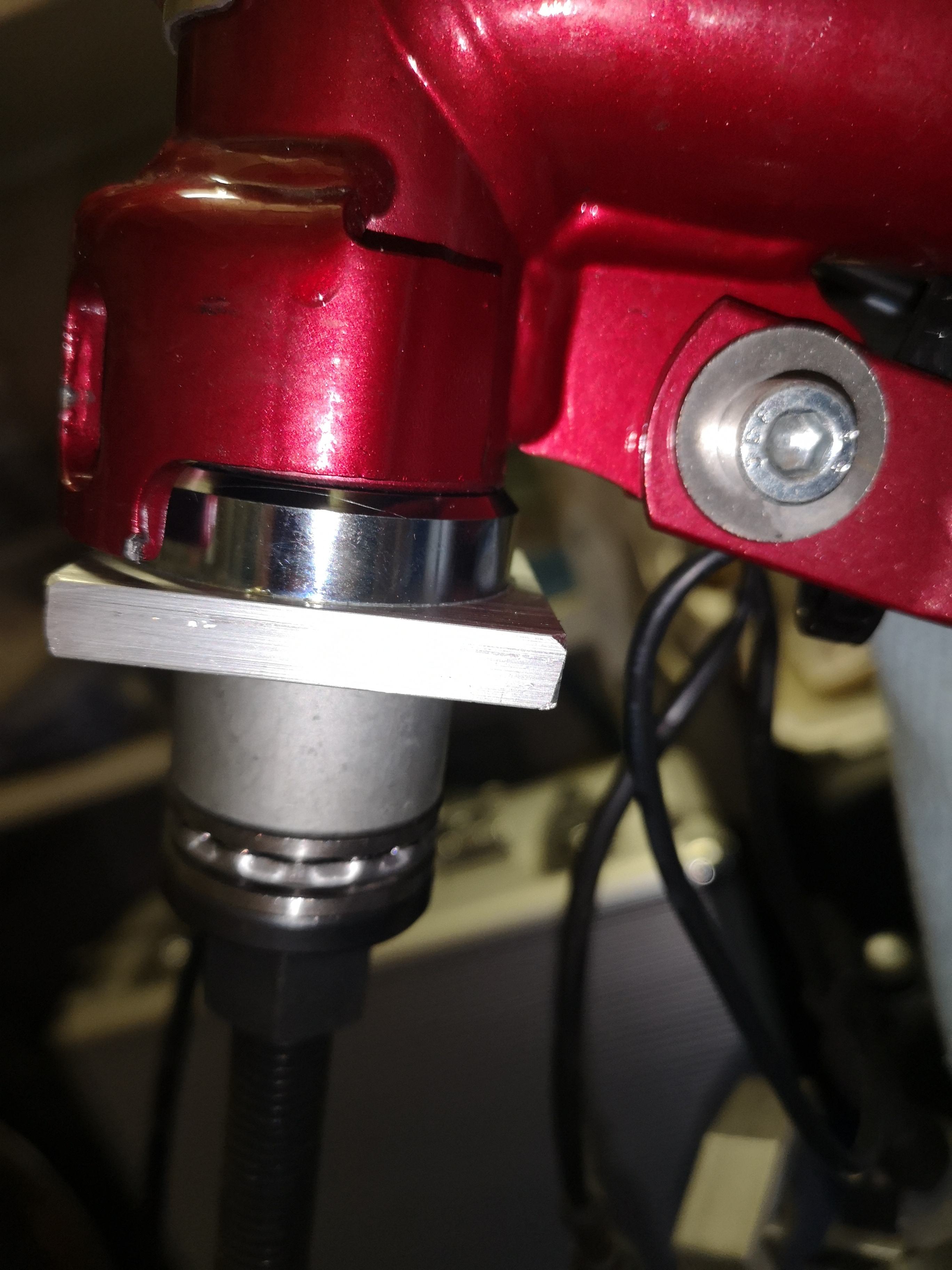

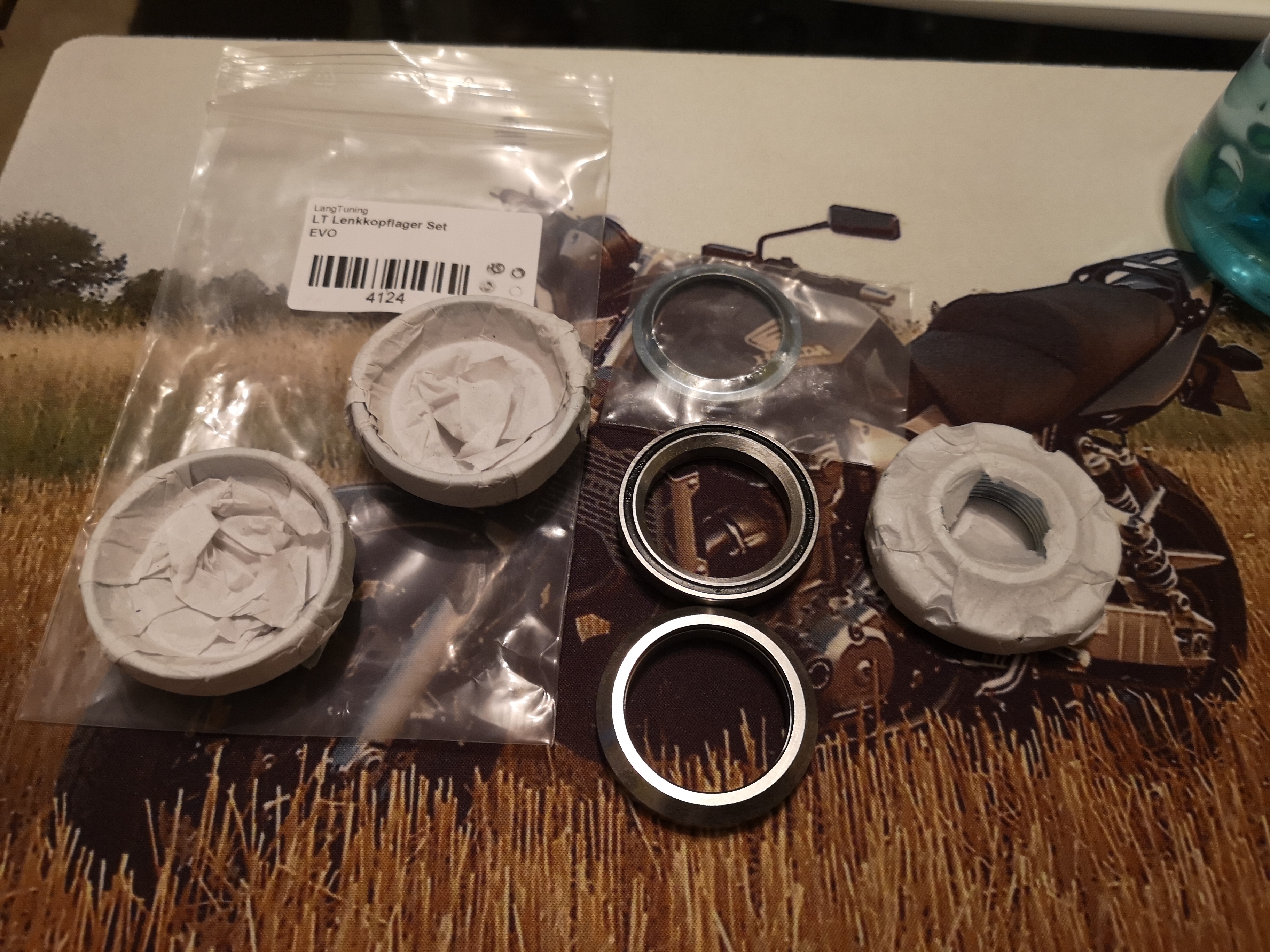

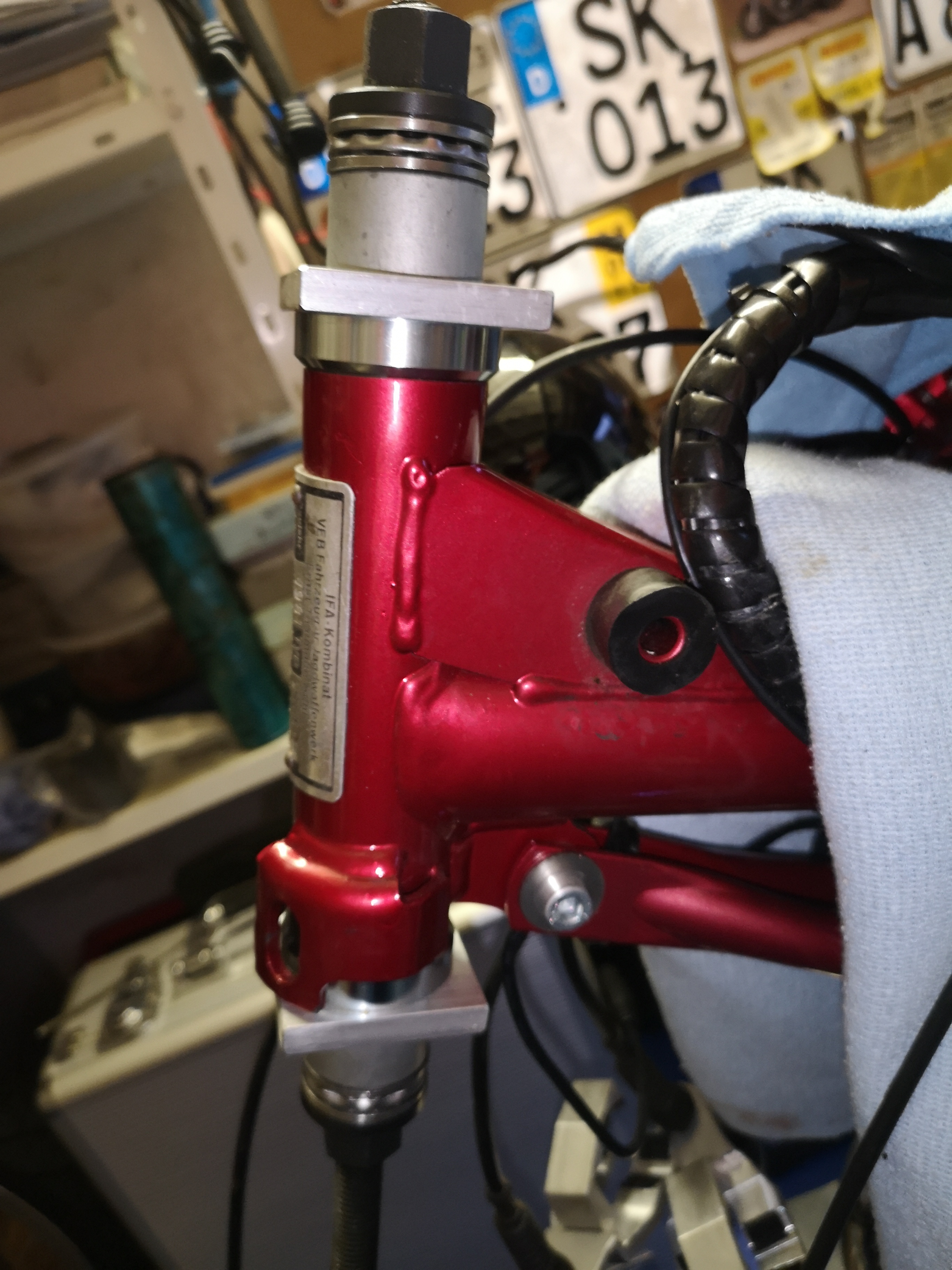

Es gibt doch von LangTuning das Lenkkopflager Set EVO für das Simson S51.
Hat das schon jemand verbaut?

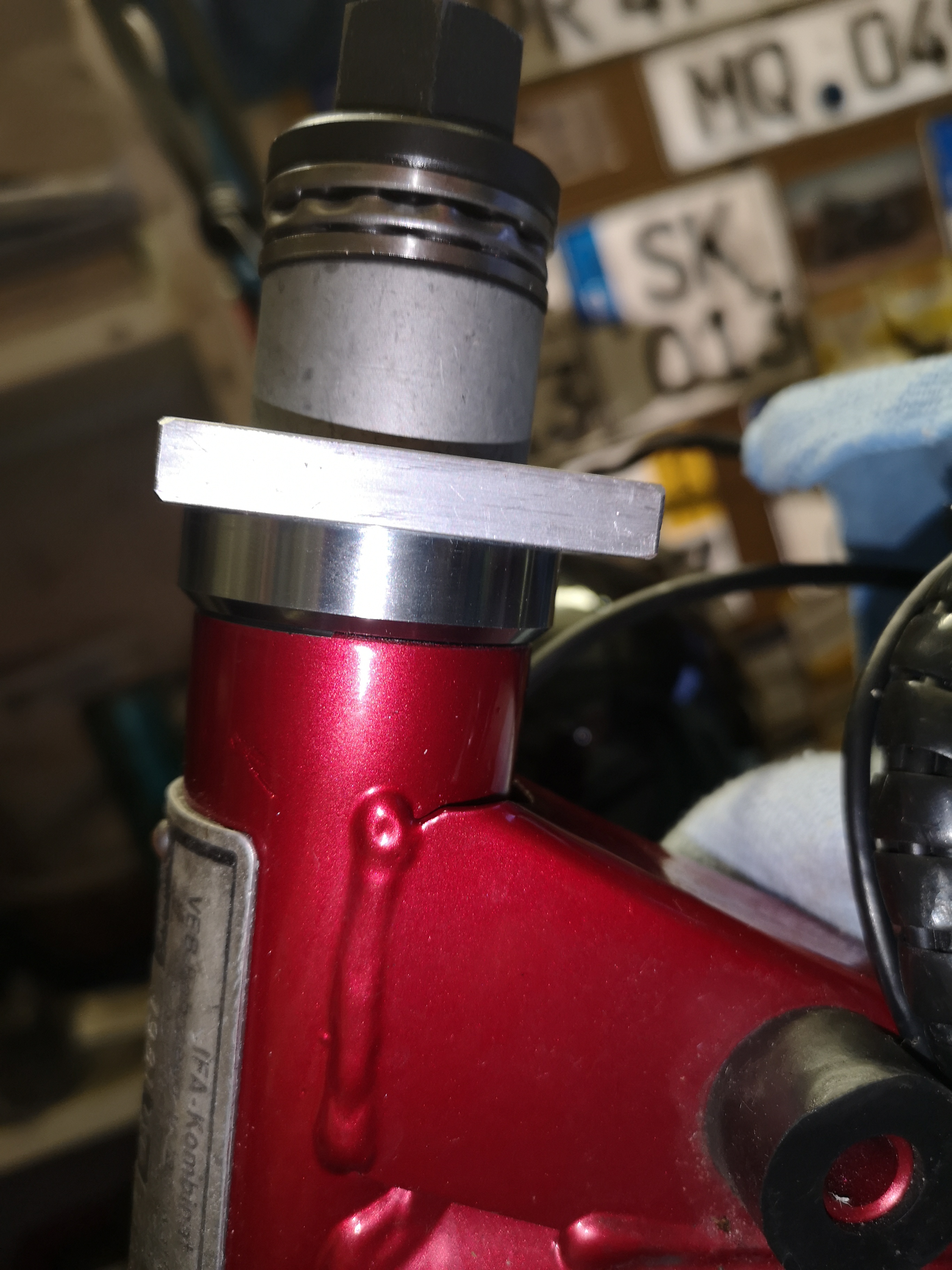

Ich möchte das gerne verbauen, aber brauche mal einen Rat zum einpressen der Lagerschalen. Ich möchte diese nicht einschlagen. Daher suche ich eine passende Spindel mit Adaptern um die Lagerschalen ein zu pressen.
Weiß jemand wo ich da etwas kaufen kann?
Wie sind die Erfahrungen mit dem Lager Set?
Danke und Grüße der Mike.
Hat sh nicht auch Ori Gabelbrücken mit verlängertem Steuerrohr?
PS : ja haben sie https://www.sh-tuning.de/lenker-und-anb…nten-85006.html
mir geht es aber um das langtuning Evo Set:
https://www.langtuning.de/LT-Lenkkopflager-Set-EVO-S51
... das passt in den original S51 Lenkkopf ohne das irgendwas umgebaut werden muss.
Grüße der Mike.
Warum nicht was selber baun !? Gewindestange etc.
Die Gewindestange ist wahrscheinlich noch das leichte (wenn es auch nicht überall hochwertige Feingewinde Stange gibt) schwierig sind die Adapter Scheiben zu besorgen die sollten die Lagerschalen sauber aufnehmen.
Daher dachte ich das jemand schon das Set verbaut hat und eventuell ein Werkzeug empfehlen kann?
Dicke Gewindestange, 2 Muttern und passende Unterlegscheiben. Dann mit Gedult und Spucke...
Mach keine Raketenwissenschaft draus
Oder wie mein alter Herr zu sagen pflegte: wir sind hier nicht in der Schweiz!
