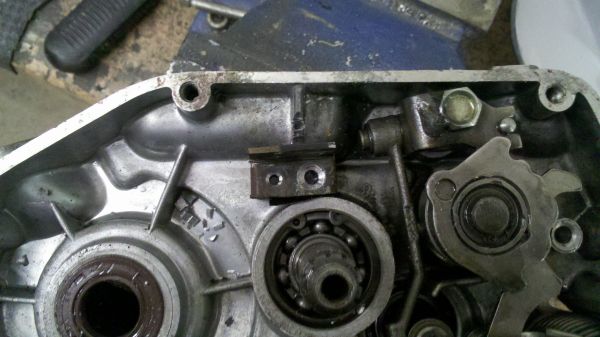

Bei den auf den folgenden Bildern gezeigten Aufnahmen handeltes sich meinen Prototypen, welcher mich 11000km begleitet und nie versagthat(teilweise unschöne Verarbeitung und Form).
Ein ganz einfaches Prinzip… Der Magnet drückt den Stifthinaus, sobald ein Storm flies. Der Stift blockiert die Schaltwalze, aufwelcher ein Schweißpunkt angebracht ist.
Meine Metallhalterung ist mit 2 Schauben undHaftstahl/Flüßigmetall fixiert und die Kabel werden durch den Motorgeführt(siehe Foto). Die Kabel und derMagnet wurden mit Scheibenkleber abgedichtet(ich liebe dieses Zeug ;)).

Man entschuldige mein Unwissen, aber für mich sieht das so aus, als wäre der Hubmagnet dem Schwenkarm im Wege.
Passt das denn alles so zusammen oder hast du noch nen Trick? -
Ist aber schon sehr auffällig, wenn der Fußschalthebel ab 3. Gang blockiert ist. Der innere Schalthebel müßte ins Leere greifen, wie wenn der letzte Gang drin ist und man will hochschalten oder der 1. ist drin u. man will weiter runterschalten.

Dafür gibt es auch eine kleine "Verbesserung"... die Konstruktion ist so gemacht das sie etwas "mitschwingt".... man gereift zwar nicht ganz ins leere aber das fühlt sie fast genau so an ;).
Passt das denn alles so zusammen oder hast du noch nen Trick?Nein dies wirkt wahrscheinlich nur so...
