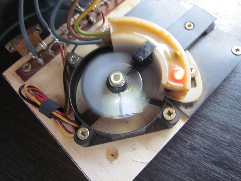

Warum? Labor-Versuchsmuster: Zimmerlicht ca. 15cm Entfernung.
[ATTACH=CONFIG]9117[/ATTACH] -

Nach 75 ns hat sich das Polrad am Umfang um wenige µm weitergedreht.Mein DDR-Stroboskop hat nen Xenon-Blitz verbaut, damit kannste bei strahlendem Sonnenschein die Zündung abblitzen.

ja, so ein Dingens hab ich auch.
Hier im Thread ging es aber um Eigenbauten, also hab ich mal was vorgestellt.
Die LED Technik war vor paar Jahren als ich so was schon mal probiert hatte noch nicht so weit (wirklich zu dunkel),
mittlerweile funktioniert es aber mit modernen LEDs ganz gut. -
