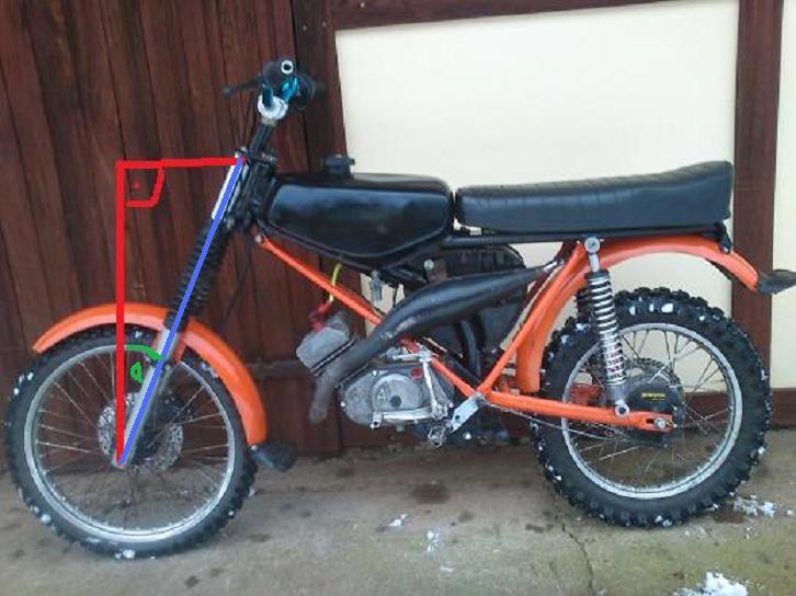

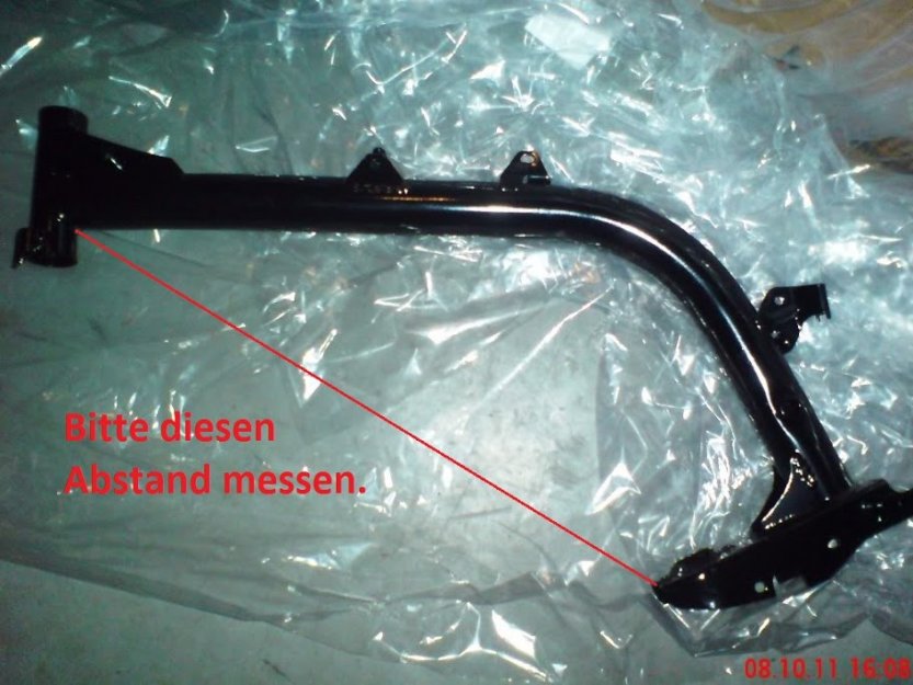

• moin. ich habe mir mal was überlegt. ich könnte ja den anstellwinkel der gabel messen/errechnen. dazu stelle ich mein moped so hin, dass der obergurt genau in der waage ist, dann mess ich die höhe und die ,,breite,, der gabel (auf dem bild in rot) daraus kann ich ja dann den winkel "a" ausrechnen. kennt gemand den originalen winkel ? dann kann ich das ja vergleichen udn krige somit raus, ob mein rahmen verbogen ist oder nicht. was haltet ihr von dem plan ? haut das hin wie ich mir das denke oder nicht ? LG Jonas :-)[ATTACH=CONFIG]9923[/ATTACH]
  • is totaler käse was du hier veranstaltest... nimm nen oginalen rahmen zur hand und miss de abstand von unterkante fußrastenträger bis zur kante unten wo die gebelführung angeschweißt ist.
    hier auch mal nen bild, wenn das maß halbwegs übereinstimmt dann kann dein rahmen nicht verbogen sein!
    und wenn das Maß stimmt, dann muss es an deiner radgröße federhöhe oder dem restlichen quark liegen.
    grüße

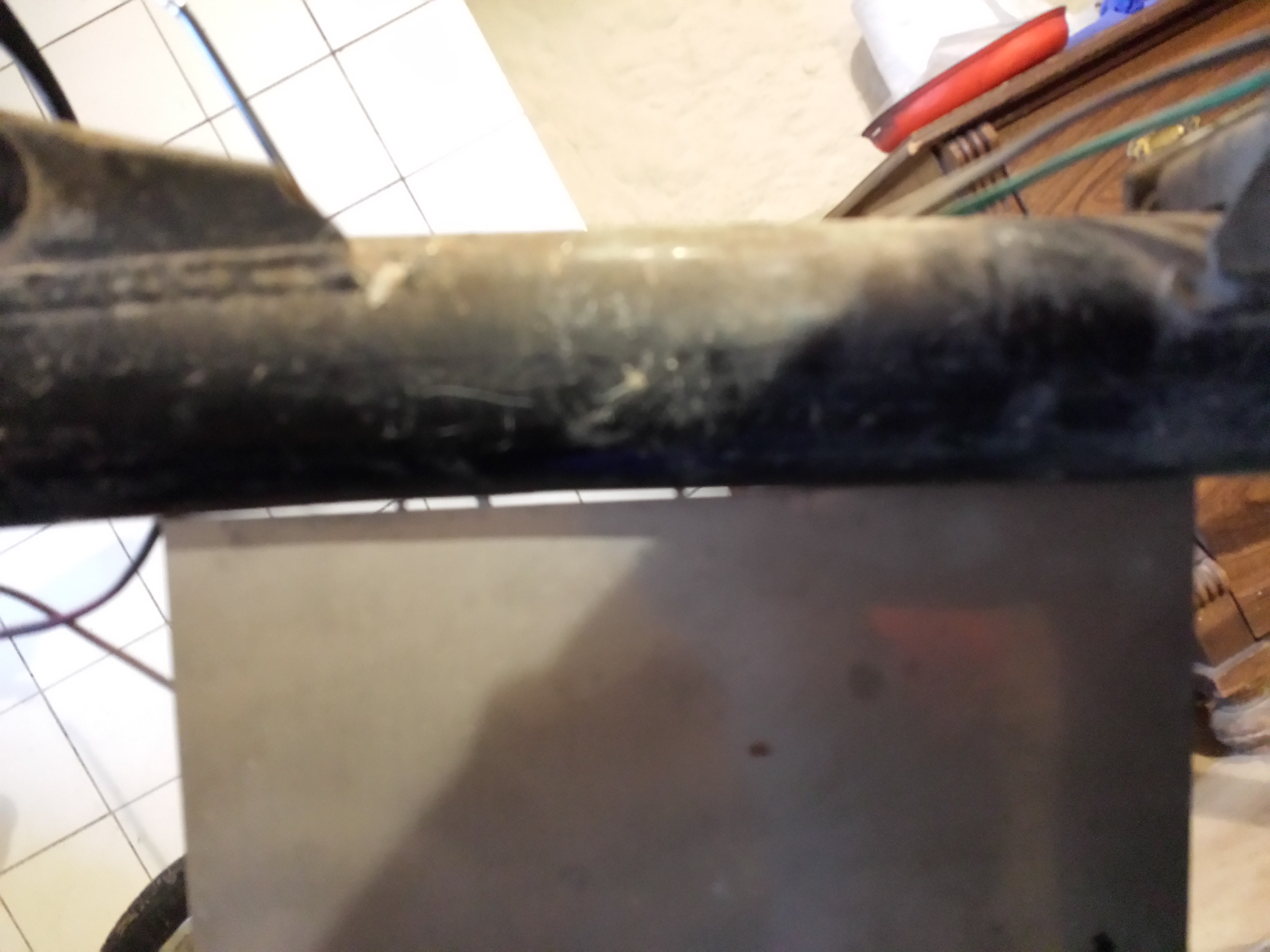

  • Ich weiß nich wie die Serienstreuung ist. halt doch einfach nen planen Gegenstand an die Unterseite des Rahmenrohres (der Teil vom Steuerkopf bis zur Krümmung ist relevant) und schau ob sich dort ne bleibende durchbiegung eingestellt hat.
    "Ich liebe es, wenn ein Plan funktioniert!"

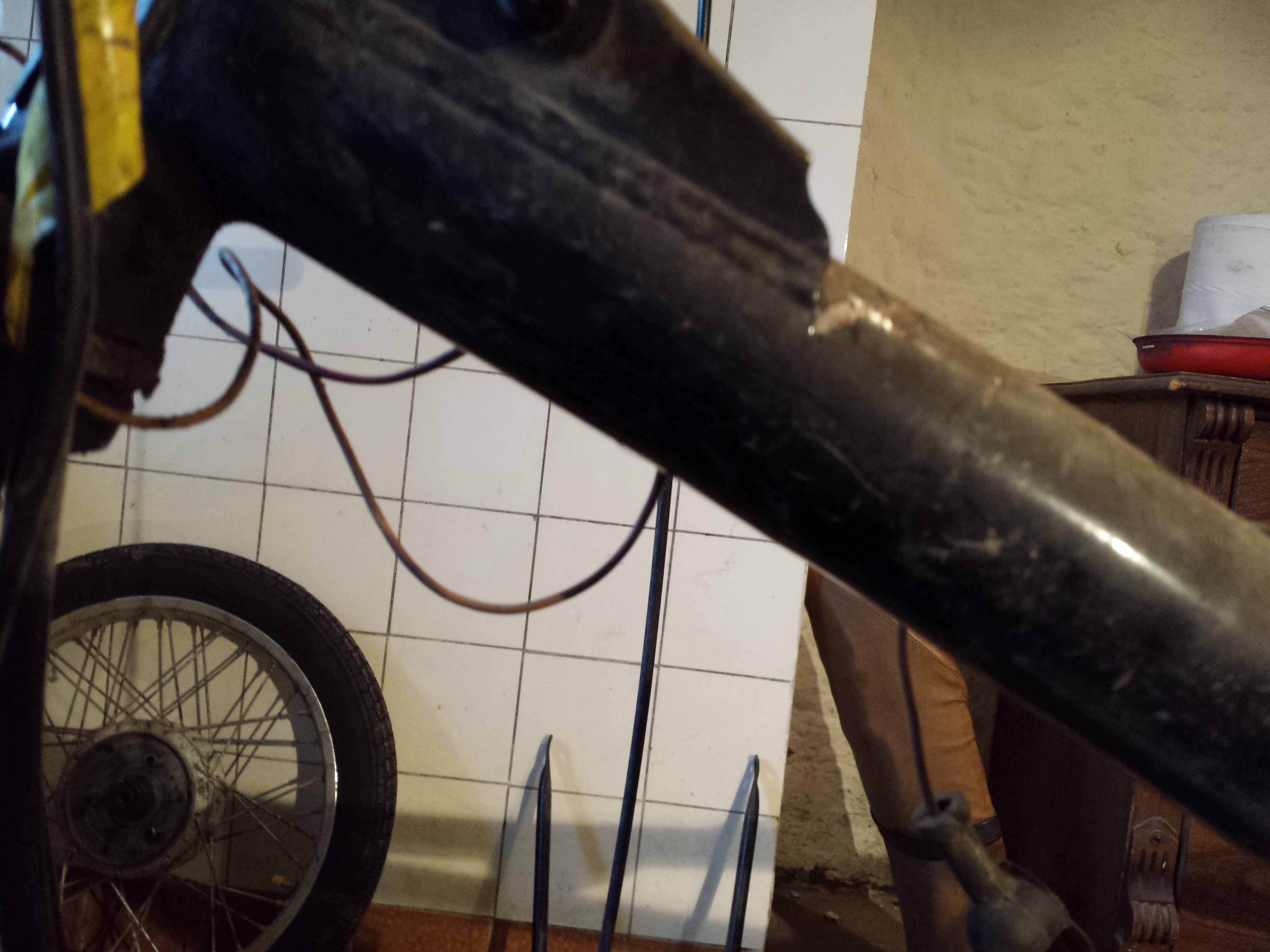

  • Hallo,Ich bin grad dabei ein neues Projekt zu beginnen, und bin beim schrauben darauf gestoßen :( was meint ihr? geht noch, oder ein neuen Rahmen?
  • soll ein Straßenmoped werden.

  • Richten kann man alles, wenn man die Möglichkeiten hat. Kosten-Nutzen muss man sehen und wenn dann vielleicht noch was außer Haus gemacht werden muss... (biste idF. besser mit dem Neukauf dran)
    Rein rechtlich natürlich zu `ner Prüfbehörde. Manch einer nietet das Typenschild am Ersatzrahmen fest und schlägt die Zahlen mit dem passenden Stempel ein...
