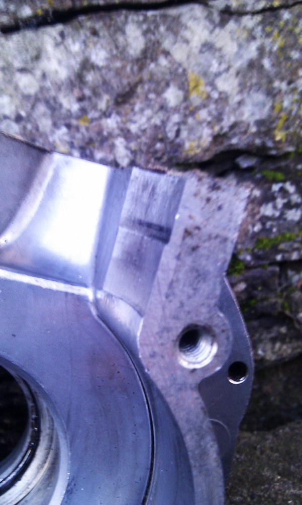

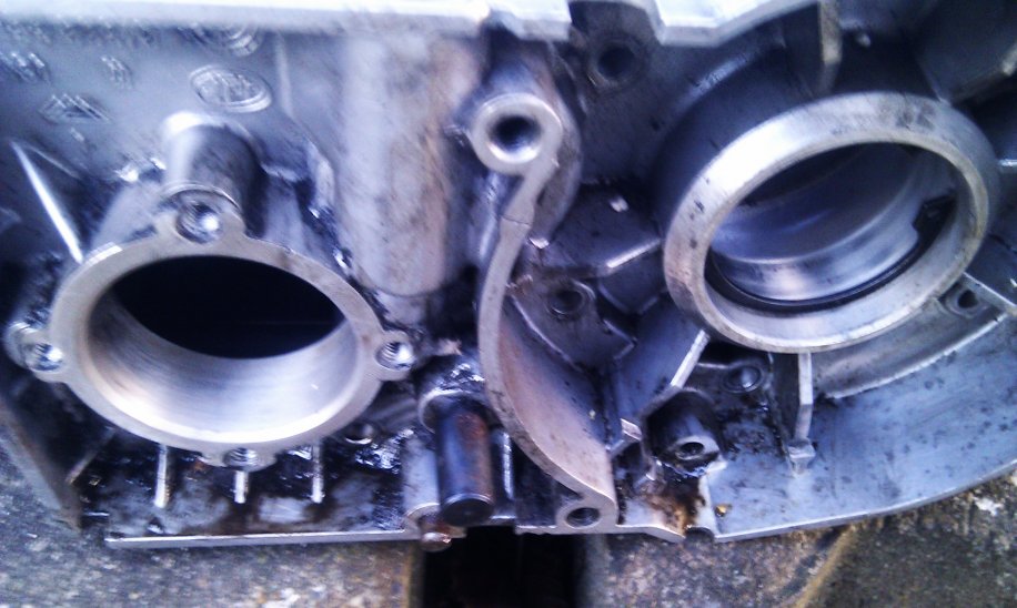

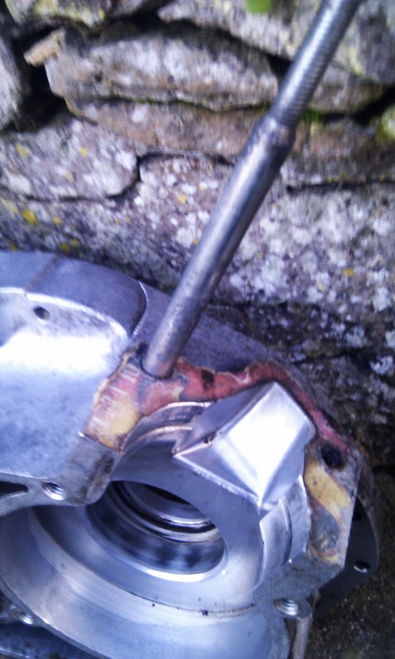

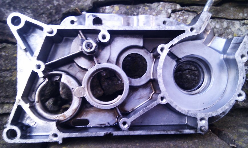

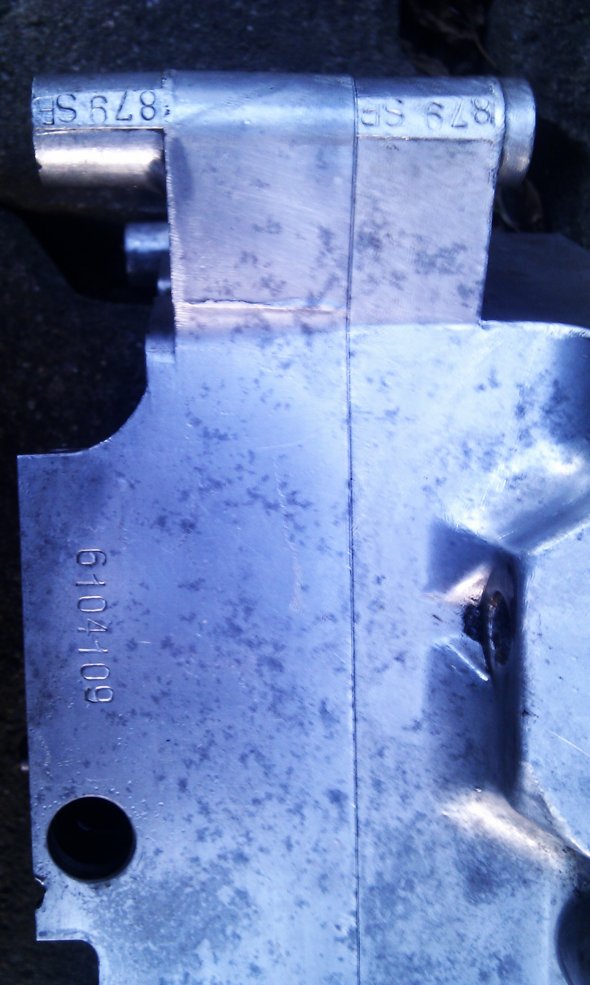

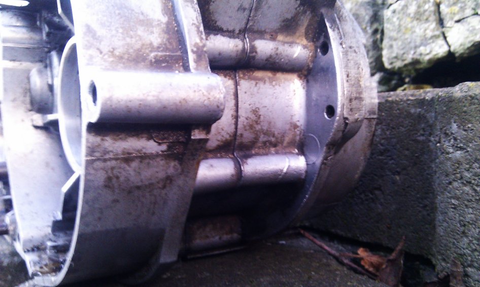

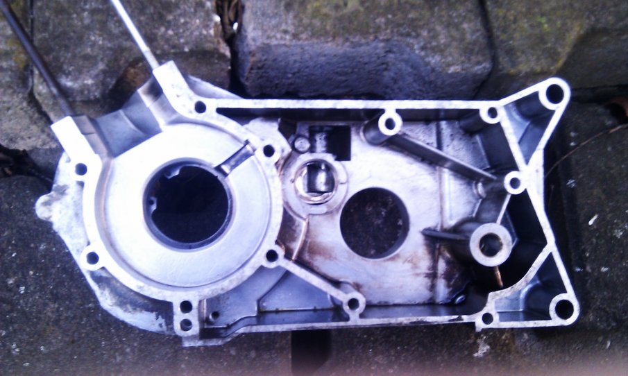

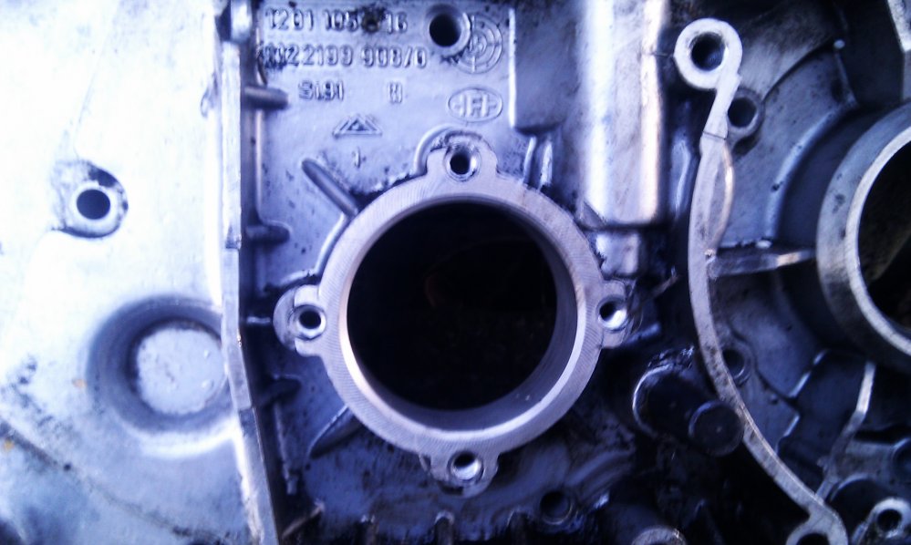

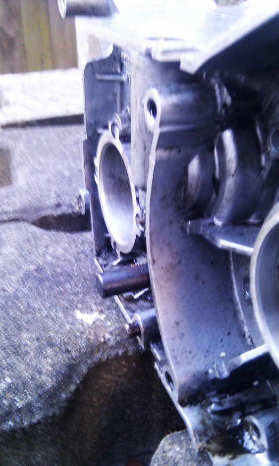

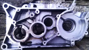

  • So, hier mal ein paar Bilder. Hatte leider keine Zeit es mal komplett sauber zu machen. Auf dem einem Bild sind auch 2 Bohrungen zu sehen, die denke ich mal für den Anlasser herhalten sollen. Außerdem der besagte Bolzen, der ein größeres Ritzel verhindert.

  • Genau sowas hab ich auch. Ãber der schlitz im kg ist sonderbar.

  • Ja, so siehts aus.
    Die Gewinde an der Seite dienen der Halterung des Nachwende Anlassers.
    Der Bolzen vorm Ritzel soll ein grösseres Ritzel verhindern.
    Und die Kante an der Zylindereinfassung hzat man sich einfallen lassen zur Unterscheidung von 50kmh und 60kmh Zylindern, denn nách der Wende gabs für die zulässigen 50kmh etwas zahmere Steuerzeiten und man sollte nicht einfach Teile von vor der Wende die für 60kmh gebaut wurden verwenden können.
    Interessant ist das Gehäuse für Leute die einen Anlasser verbauen wollen, der wird dann besser gehalten.
    Ich glaube aber wenn du das Gehäuse aufdrehen willst, um 60kmh Zylinder (46mm gerade) oder gar 70 oder 85 ccm drauf zu bauen dann hast du ne gute Basis, denn mir schienen die Nachwendegehäuse eine gute Gussqualität zu besitzen. Worüber man sich freilich streiten kann.

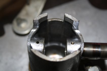

  • Zum Zylinder: Auslass wirkt ein wenig kleiner und der Kolben hat am Kolbenhemd einen "Schlitz", ca 5*10mm groß, damit sollte wohl die Einlasssteuerzeit "versaut werden". Getriebe ist exakt DDR 3-Gang, Primärübersetzung auch die selbe wie beim s51.
