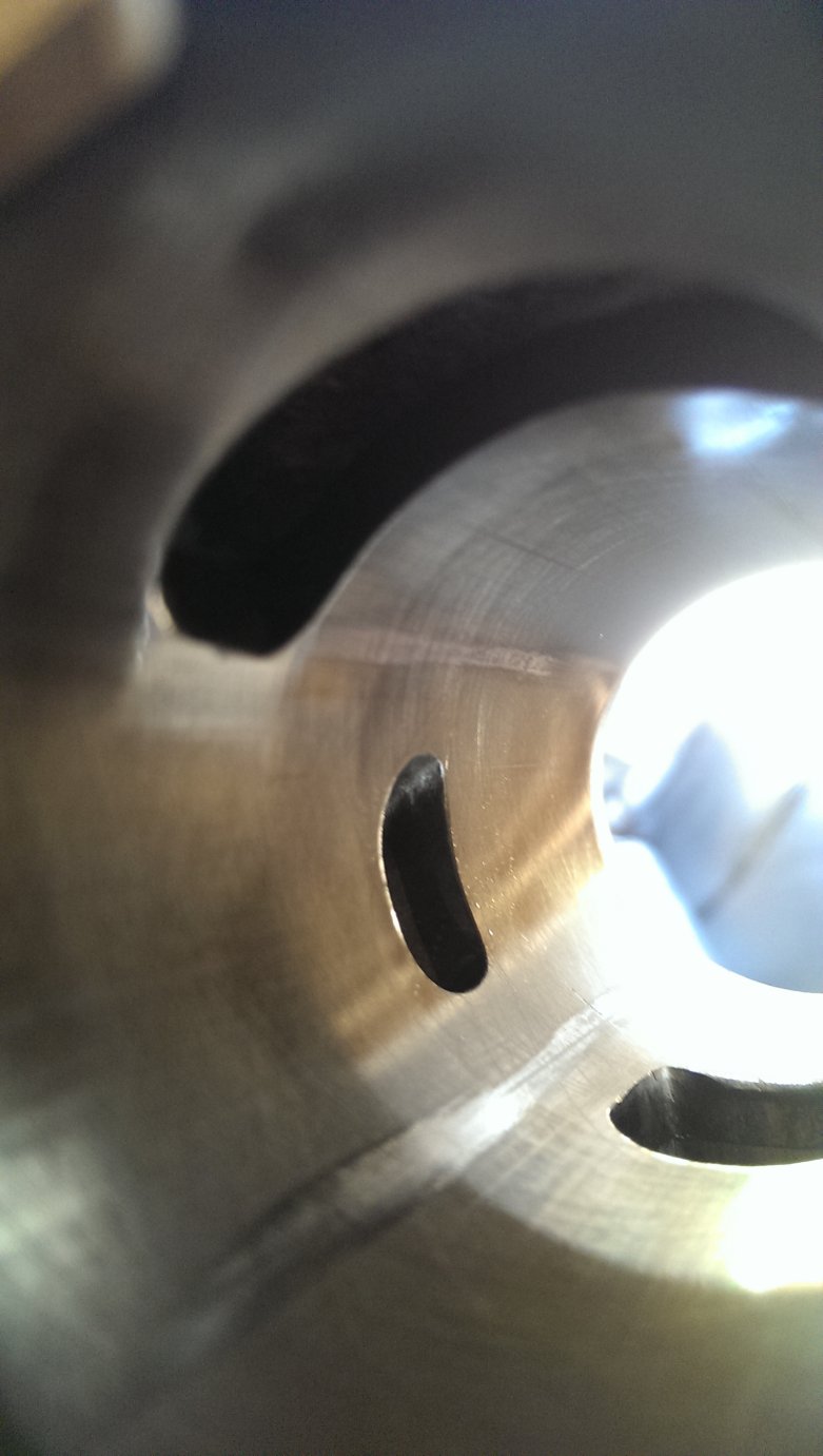

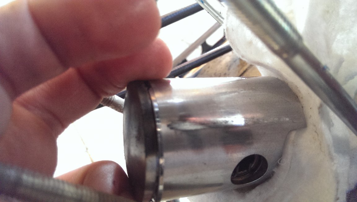

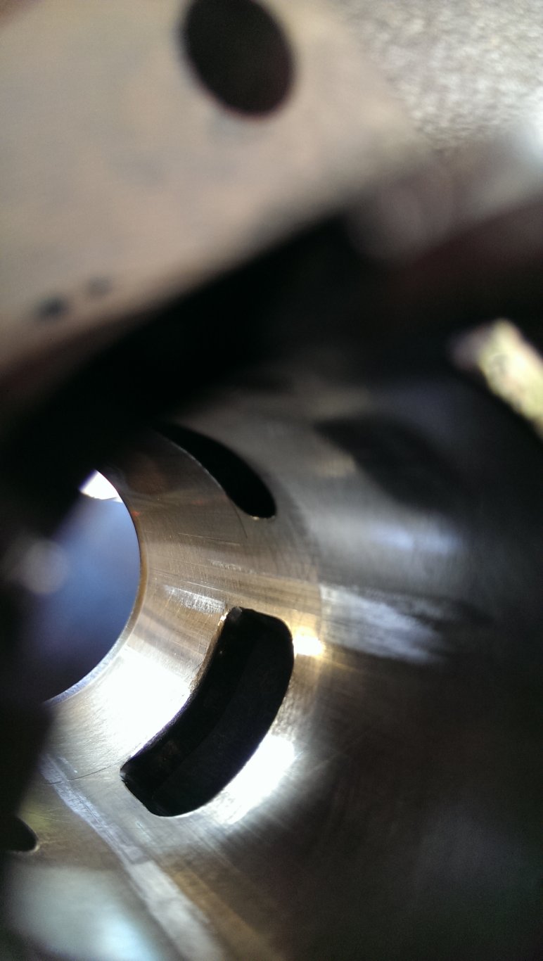

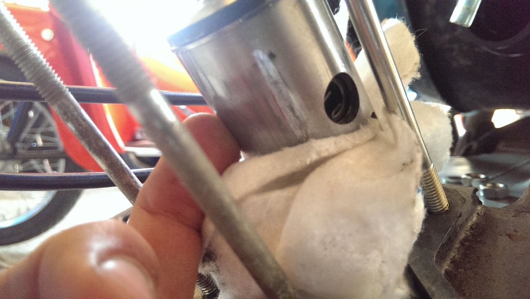

  • Wenn der Kolben nicht oben abgedreht wurde ist es normal das er klemmt. die Kolben sind original oben zu dick und da wo bekanntlich das meiste material, ist auch die meiste dehnung und er klemmt. das sollten aber solche PROFIS die tuning zylinder anbieten wissen.
  • Das is an Oel liegt glaube ich auch nicht es sei das keins oder zu wenig drin war
    Was mich wundert ist halt das die Klemmspuren im bereich der Stehbolzen sind
    Bin mal gespannt was LT dazu sagt
  • Zitat von RackelHahn;2836419
    Wenn du dir die Bilder mal anschaust siehst du das der Kolben nachgedreht ist (ist denke ich Standart bei LT). Außerdem sind die Klemmspuren im mittleren Bereich.
    Also ich tippe mal auf zu geringes Einbauspiel. Schmierfilmabriss sieht anders aus.
  • Zitat von Kapsi;2836432
    Wenn der Kolben nich abgedreht wird klemmt der doch nicht???
    Sonst würde ja jeder Stino Zylinder klemmen....
    Beim nachdrehen wird nur der obere Teil des Kolbens um ca 1/10tel abgedreht. Der Rest des Kolbens bleibt so und wird nicht auf die Bohrung des Zylinders angepasst. Nun kann es passieren das die Bohrung "eng" ausfällt und der Kolben etwas größer durch die Toleranzen in der Fertigung. Ist das Einbauspiel dadurch nur 1 bis 2 100tel kann auch ein nachgedrehter Kolben klemmen.
    Zu DDR-Zeiten wurden Zylinder und Kolben vermessen und dann passend zueinander bestückt, nur die Mühe macht sich heute meistens keiner mehr.
