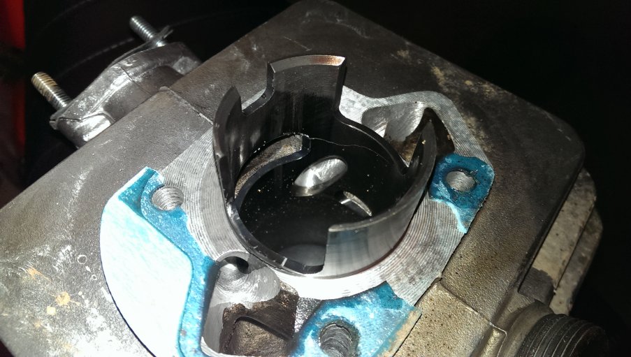

RZT 604 Laufbuchse Gerissen!!!
  • Nein sowas habe ich noch nicht gesehen.
    In meinem Thread über Almot 60/4 wurde dauernd über die Qualität genörgelt. Ich hatte noch keine Probleme. Bin jetz 400km eingefahren. Aber von der Quali ist wohl RZT nicht besser :)

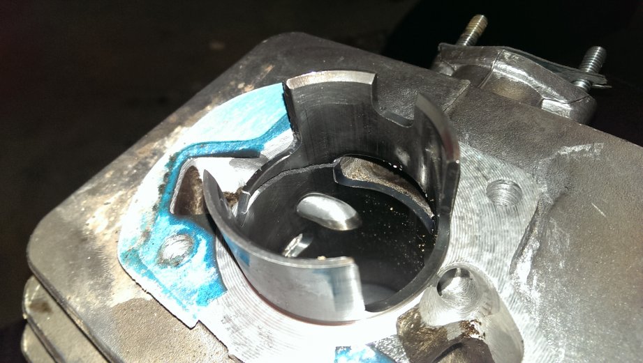

  • Ich Perönlich bin auch von RZT Überzeugt. Habe sie ja auch angeschrieben und das Problem geschildert. Natürlich habe ich mit das Zylinderkit vor einbau extrem Genau angeschaut um evtl. Produktionsfehler zu Erkennen aber so nen Haarriss sieht man nicht so Leicht. Hoffe nur das RZT in diesem Fall Kooperativ ist. Der sin des Beitrages sollte auch nicht sein RZT schlecht zu Reden, nur habe ich Persönlich noch nie was von ner Gerissenen Laufbuchse gehört. Problem ist jetzt nur können durch den Schaden KW, Pleul, Lager beschädigt wurden sein?
  • Wie schon gesagt, vor der Montage wird da wohl kein Haarriss gewesen sein. Wenn die Laufbuchse beim Aufsetzen des Zylinders verkantet oder die Papierdichtung zu weit in den Kurbelraum ragt, dann kann das dünne und spröde Material reißen.

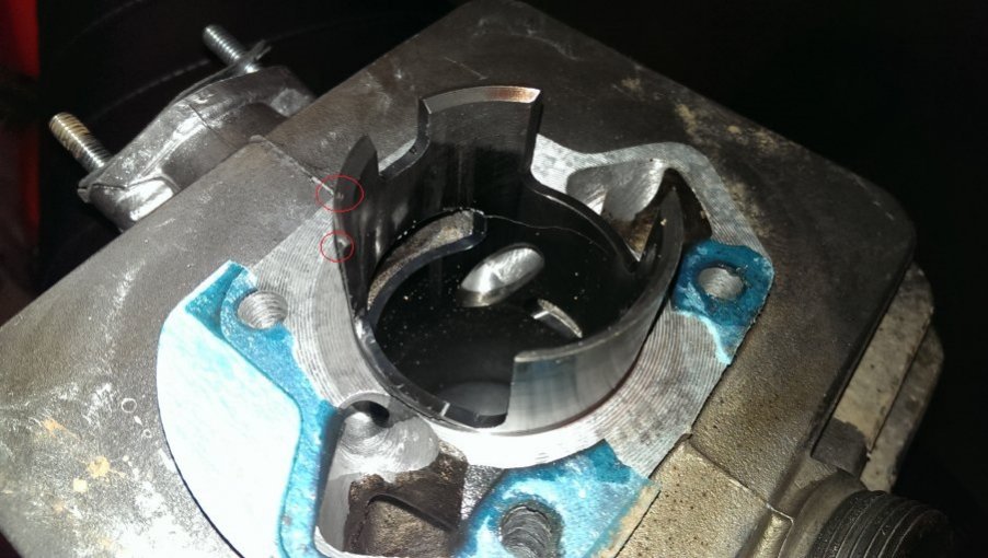

  • Was ist denn das oben links über dem Einlass (also eigentlich unter, aber als Blickposition), am Ende der Buchse, ist da ne Druckstelle? Runtergefallen oder hart aufm Tisch abgesetzt? Also die Rohbuchsen von MZA sind auch ziemlich spröde, mir ist eine beim Einsetzen in den Kühlkörper, an der selben Stelle gerissen, war allerdings ne 70 er. Habs mal in deinem Bild markiert.
  • Also von mir aus wurde er nicht Grob behandelt. Muss ich mir mal Genauer anschauen kann aber auch evtl ne Reflektion sein. Ist frisch ausgebaut gewesen und voller Gemisch. Als ich es bekommen hatte war der Zylinder auch "Nur" in Plopfolie und Zeitung eingewickelt. Ich weiß nicht Jedenfalls ist es Schade um den Schonen Zyli

  • Hallo!
    Ok, danke. Wobei man wirklich sagen muss das war der erste Zylinder den wir gesehen haben der wirklich auf DIESE WEISE gebrochen ist. Normalerweise (wenn die Buchse irgendwo Druck bekommt im Einlassbereich) reisst die Laufbuchse von den Überströmfenstern schräg in den Einlasskanal rein. Hier war sie aber ca 10mm weiter oben, im komplett hintergossenen Teil gerissen.
    MFg RZT
