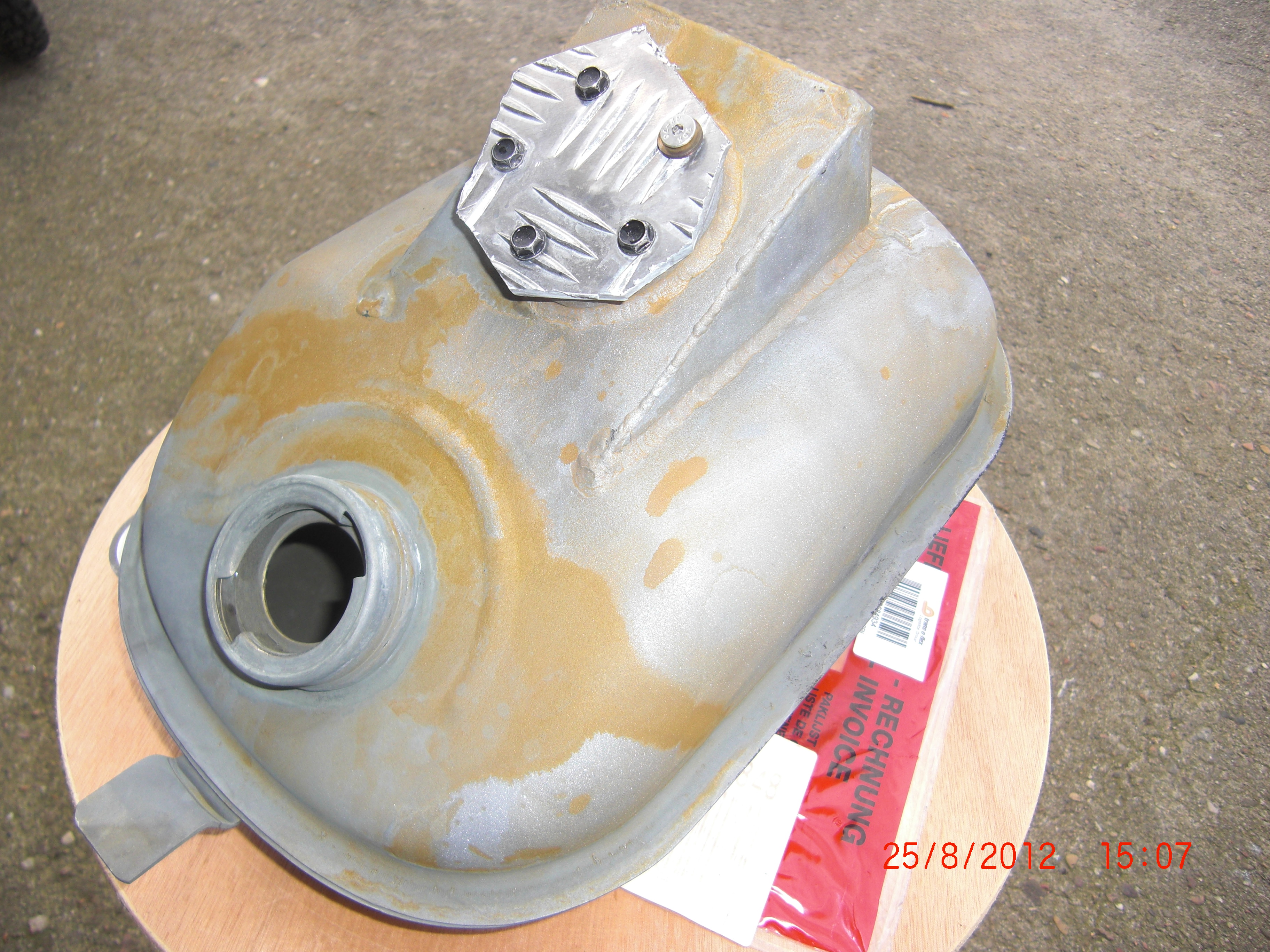

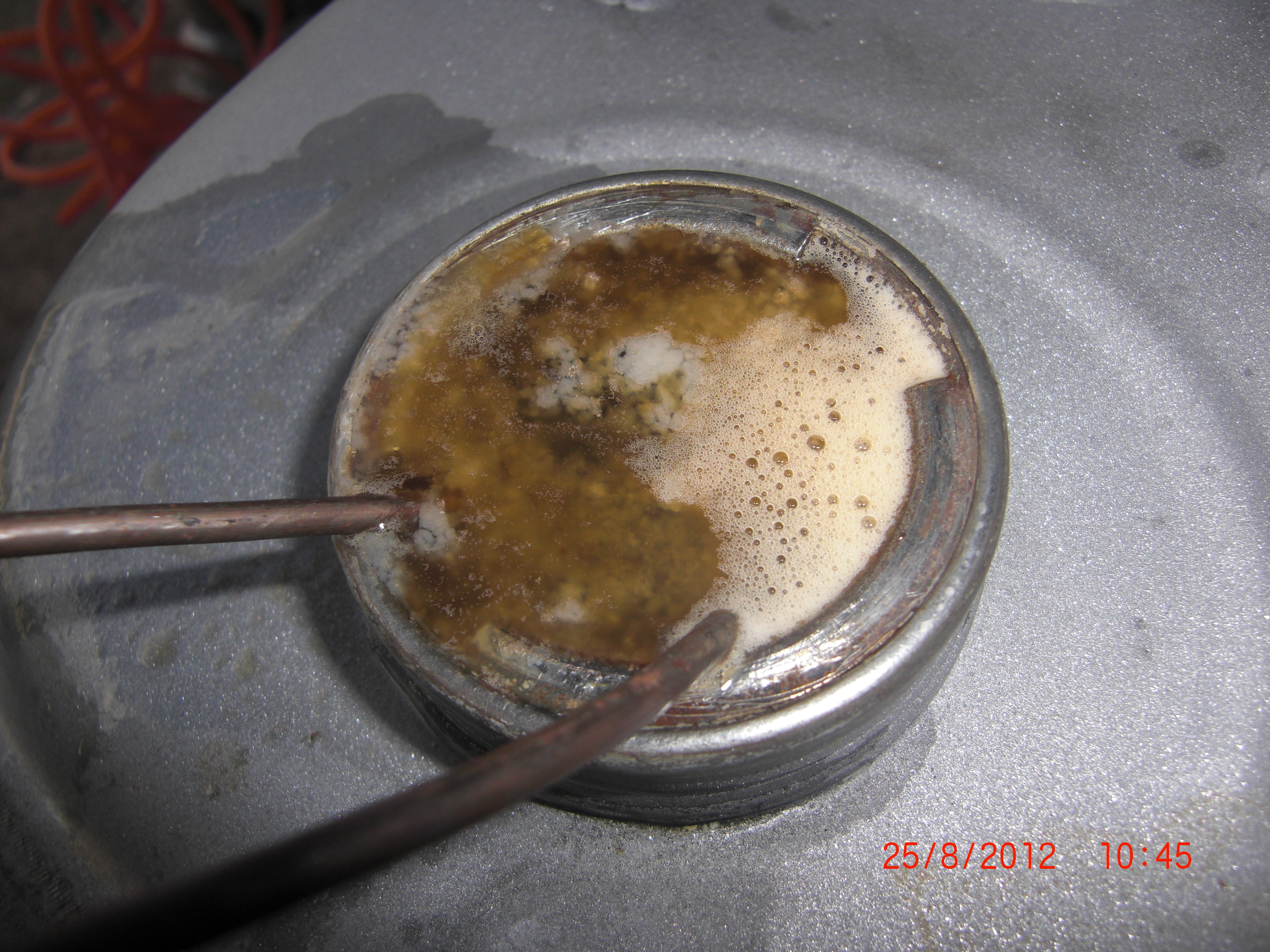

Mein Tank war unlackiert und wurde nach dem Schweißen auch abgedrückt, war also dicht.
Löcher musste das Zeug also nicht verschließen. Allerdings sollte das problemlos klappen, da die Versiegelung 2-fach aufgetragen wird und die Schicht dann ca. 2mm dick ist.
Anbei ein paar Bilder, viel Erfolg!
P.S.: Ich hab´s jetzt grad wieder gekauft und mache demnächst noch 2 Schwalbe- Tanks damit.
