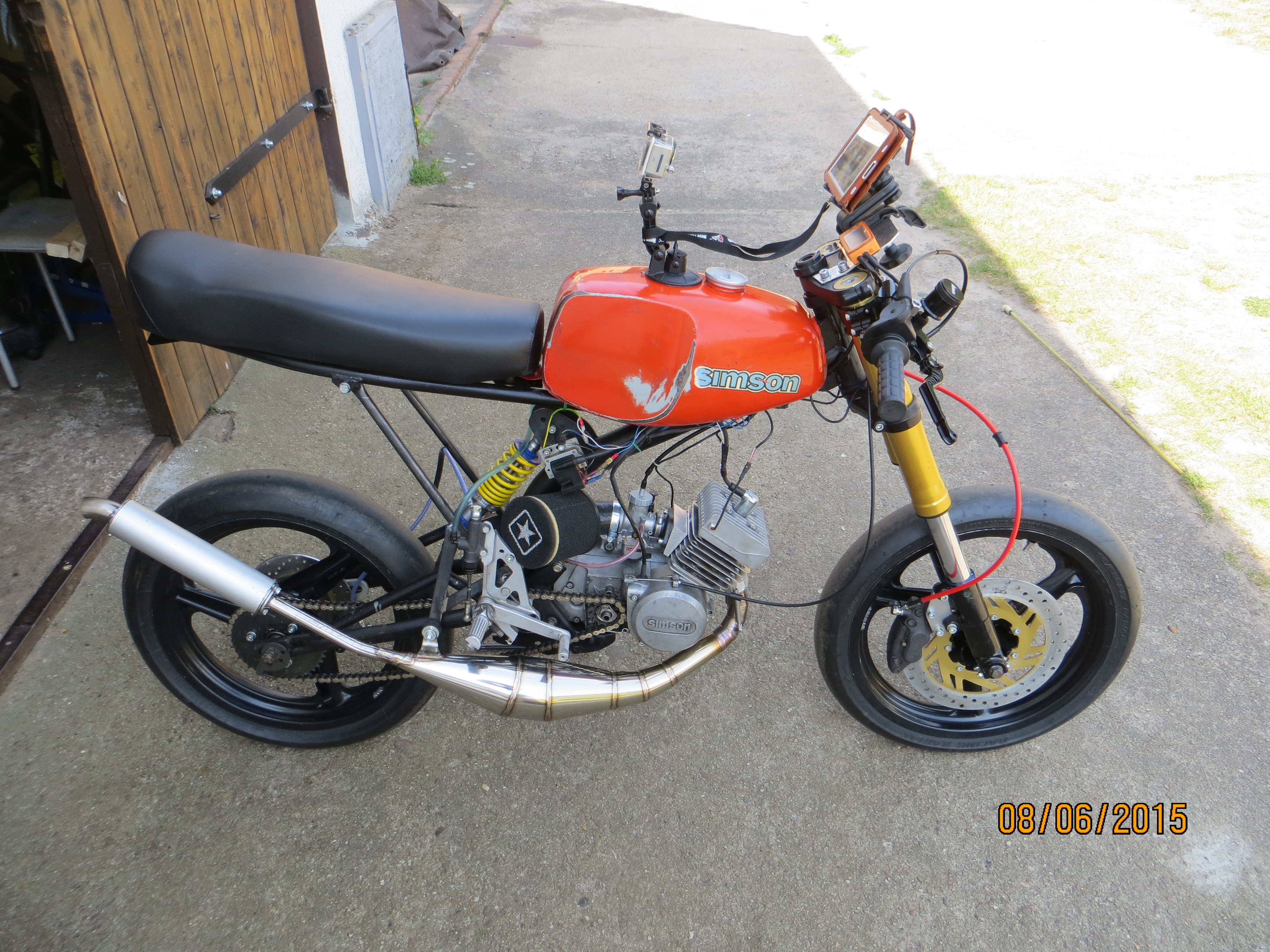

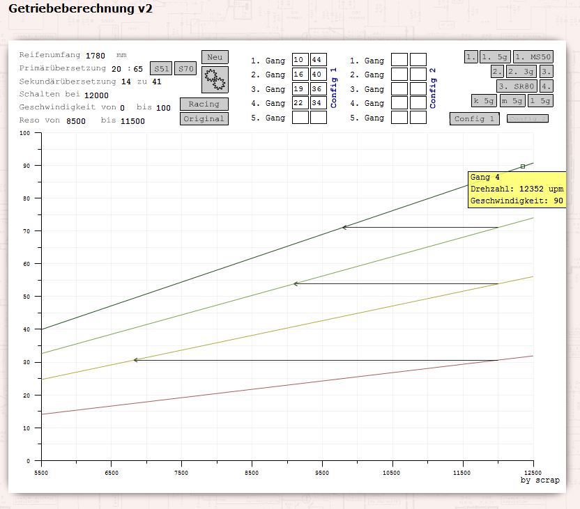

[SIZE=14px]Also die Übersetzung passt schonmal:[/SIZE]
[ATTACH=CONFIG]n1997077[/ATTACH]

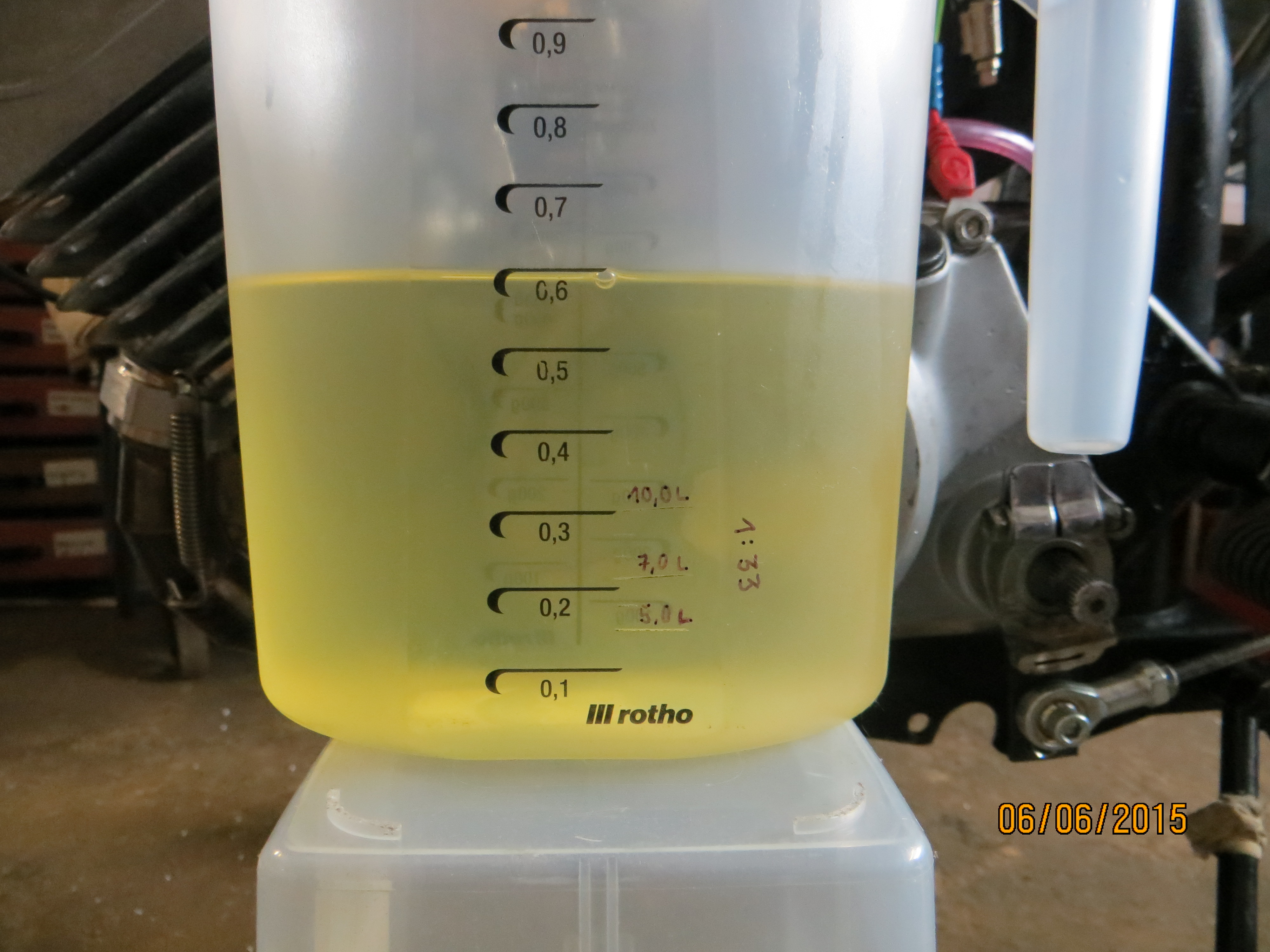

[SIZE=14px]Positiv:
Ich hab jetzt 600ml/ min Durchflussmenge:[/SIZE]
[ATTACH=CONFIG]n1997283[/ATTACH]

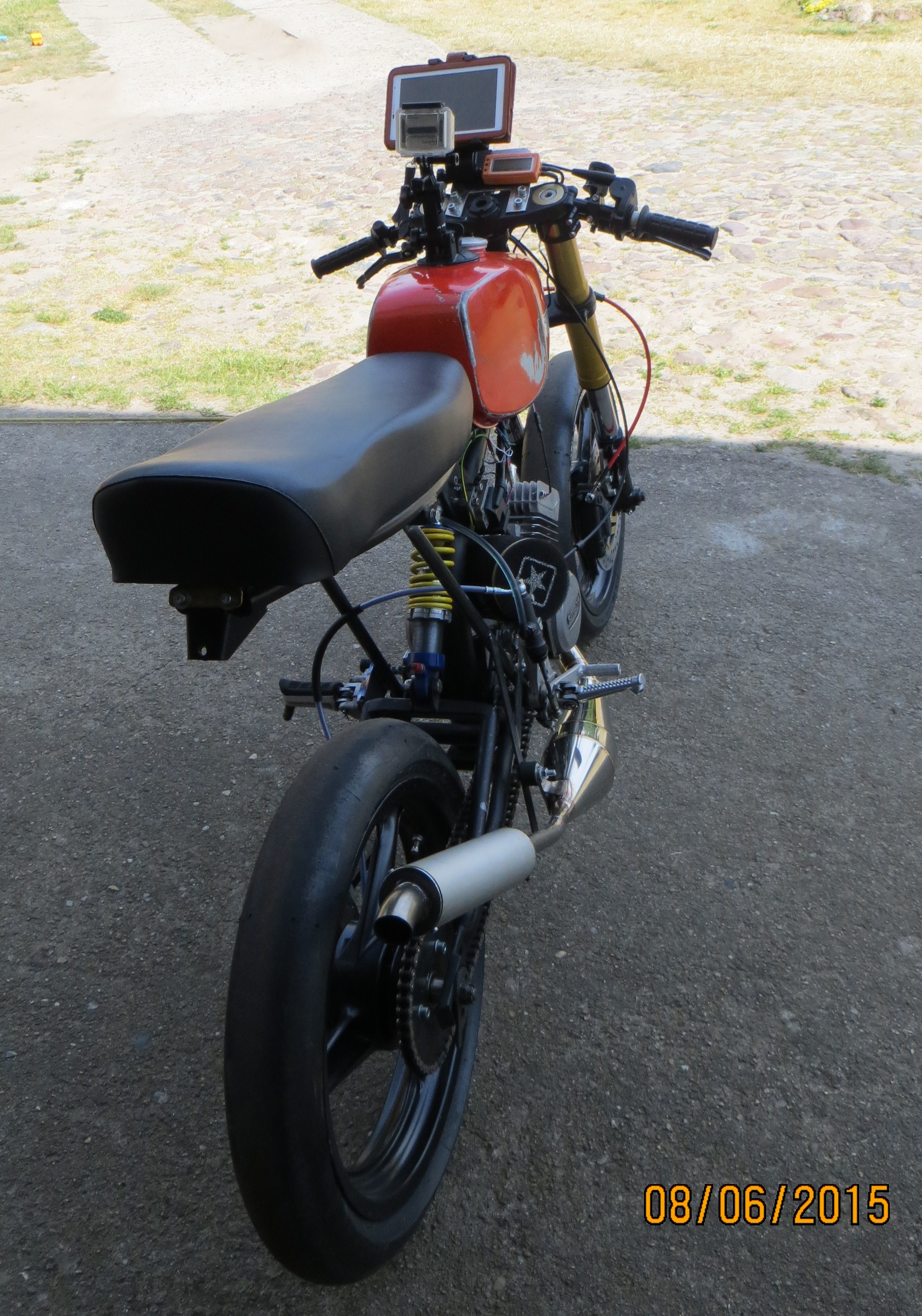

[SIZE=14px]Ansonsten hab ich mir noch was zur Datenaufnahme gebastelt! Der Tacho ist gut ablesbar! :-D[/SIZE]
[ATTACH=CONFIG]n1997281[/ATTACH][ATTACH=CONFIG]n1997280[/ATTACH] [ATTACH=CONFIG]n1997279[/ATTACH]
[SIZE=14px]Negativ:
Ich glaub, ich hab dem Kolben nach dem ersten Klemmer jetzt den Rest gegeben.[/SIZE]
[ATTACH=CONFIG]n1997277[/ATTACH] [ATTACH=CONFIG]n1997284[/ATTACH]
[SIZE=14px]Ihr könnt es Euch hier ansehen:[/SIZE]
[SIZE=14px]Ich vermute die Klemmerei kam mit dem Auspuff (mehr Drehzahl= mehr Hitze).
Vorher war es ja nie ein Thema, selbst bei 5s Vollgas.[/SIZE] -

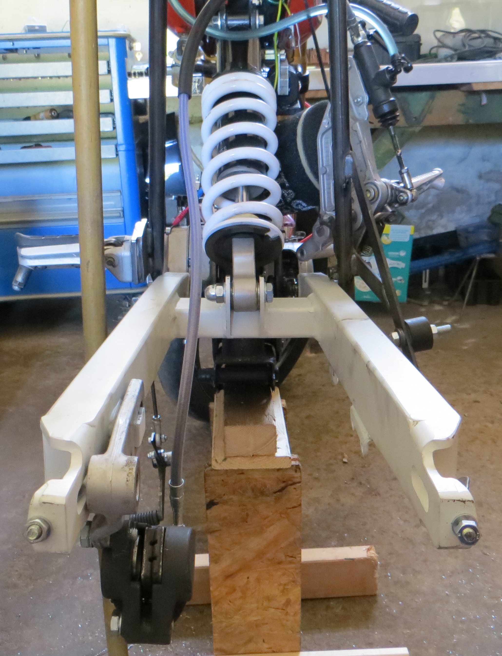

Ich brauche mal eine Empfehlung für ein geeignetes Zentralfederbein zum Umbau auf Zentralfederbein bei Verwendung einer solchen Kastenschwinge.
Schaue mal hier nach. Da hatte ich letzens auch ein ZFB erworben. Muß ja nicht unbedingt eins von Öhlins sein.
Hat sich erledigt! :p
Man ist jetzt WP gefedert.
Die neue Schwinge ist nochmal ein Stück länger als die Alte, bereits verlängerte. Das könnte bedeuten, dass ich nochmal ne neue Kette brauche.
Außerdem tut sich ein weiteres Problem auf!
[ATTACH=CONFIG]n1998053[/ATTACH] [ATTACH=CONFIG]n1998050[/ATTACH]Wie bekomme ich die Langlöcher für den 12mm Simson Radbolzen jetzt passend für den 15mm Benelli Radbolzen? :confused:
Irgendwas is immer! -
Aufbohren?
