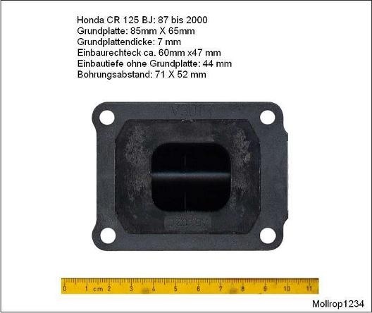

Sx65 hat 60x35 die läuft bei mir sehr gut an nem 85er. Wenns Größer sein soll dann Cr85, bei der waren es glaub 60x40. Könnte ich noch genau messen, da liegt auch eine hier.
ja wäre schön, wenn du das mal ausmessen und uns mitteilen könntest. Danke
Würde mich auch interessieren! Welchen Vergaser fahrt ihr an dem 85er?
39,6 x 40,6 sinds bei der CR
an dem 85er hab ich nen 25mm Smartcarb
Ok also nix für vergaser ab 26/28mm ?
39,6 x 40,6 sinds bei der CRan dem 85er hab ich nen 25mm Smartcarb
Kein Schreibfehler?
40x40 scheint mir etwas klein für die CR85
oha ![]()
39,6 x 60,6 sollte da stehen
oha39,6 x 60,6 sollte da stehen
Klingt besser ![]()
Zumindest ist meine CR 80 auch 40x61mm
Wie sieht es Flächentechnisch bei den Membranen aus?

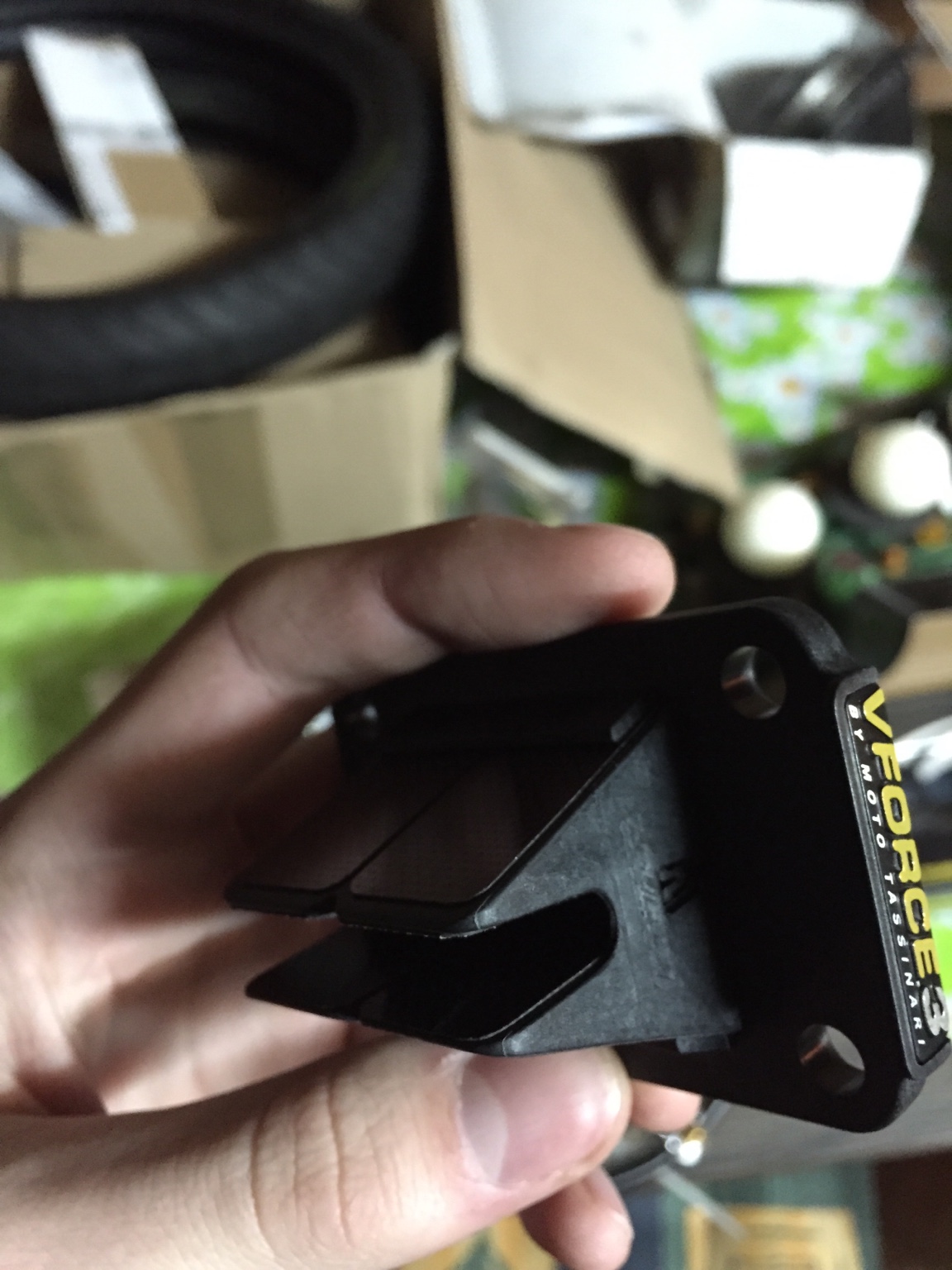

Habe mal spaßeshalber einen Gummihandschuh auf den Ansaugstutzen gemacht und mal drehen lassen. Er saugt und schiebt aber auch wieder raus bei der Abwärtsbewegung. Sollte genau das nicht die Membran verhindern?
