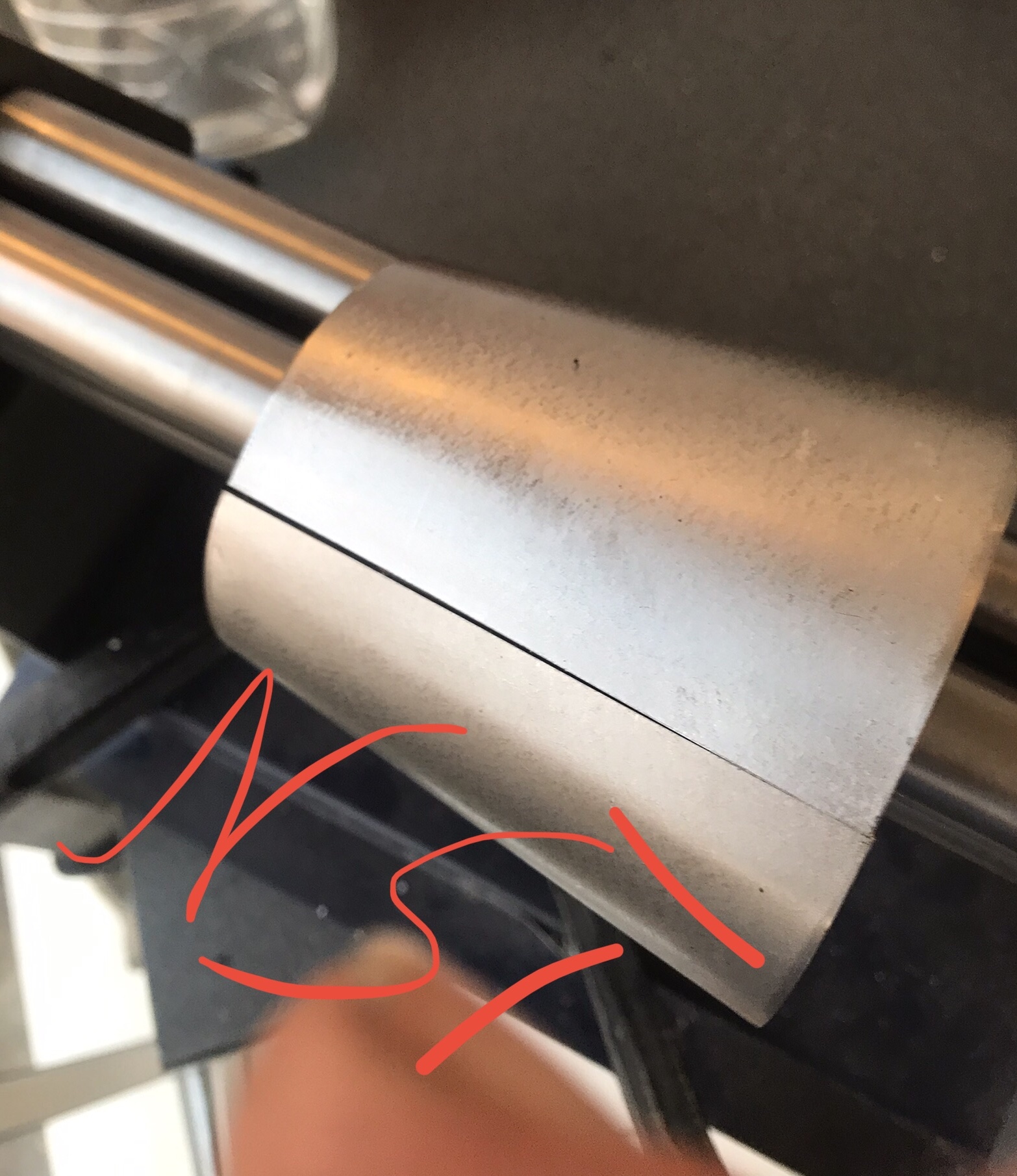

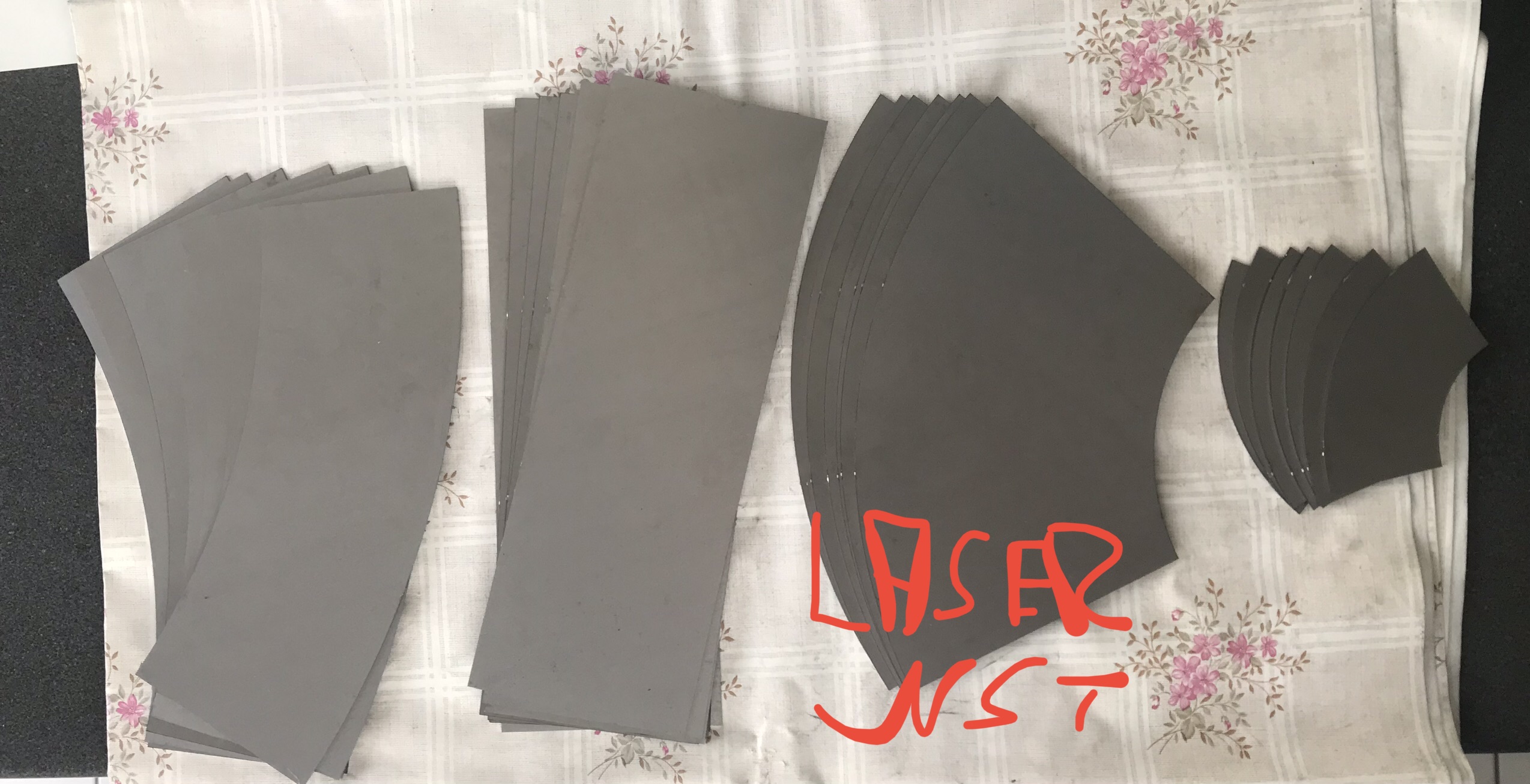

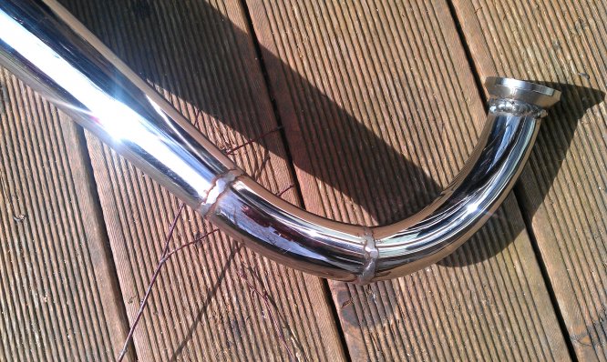

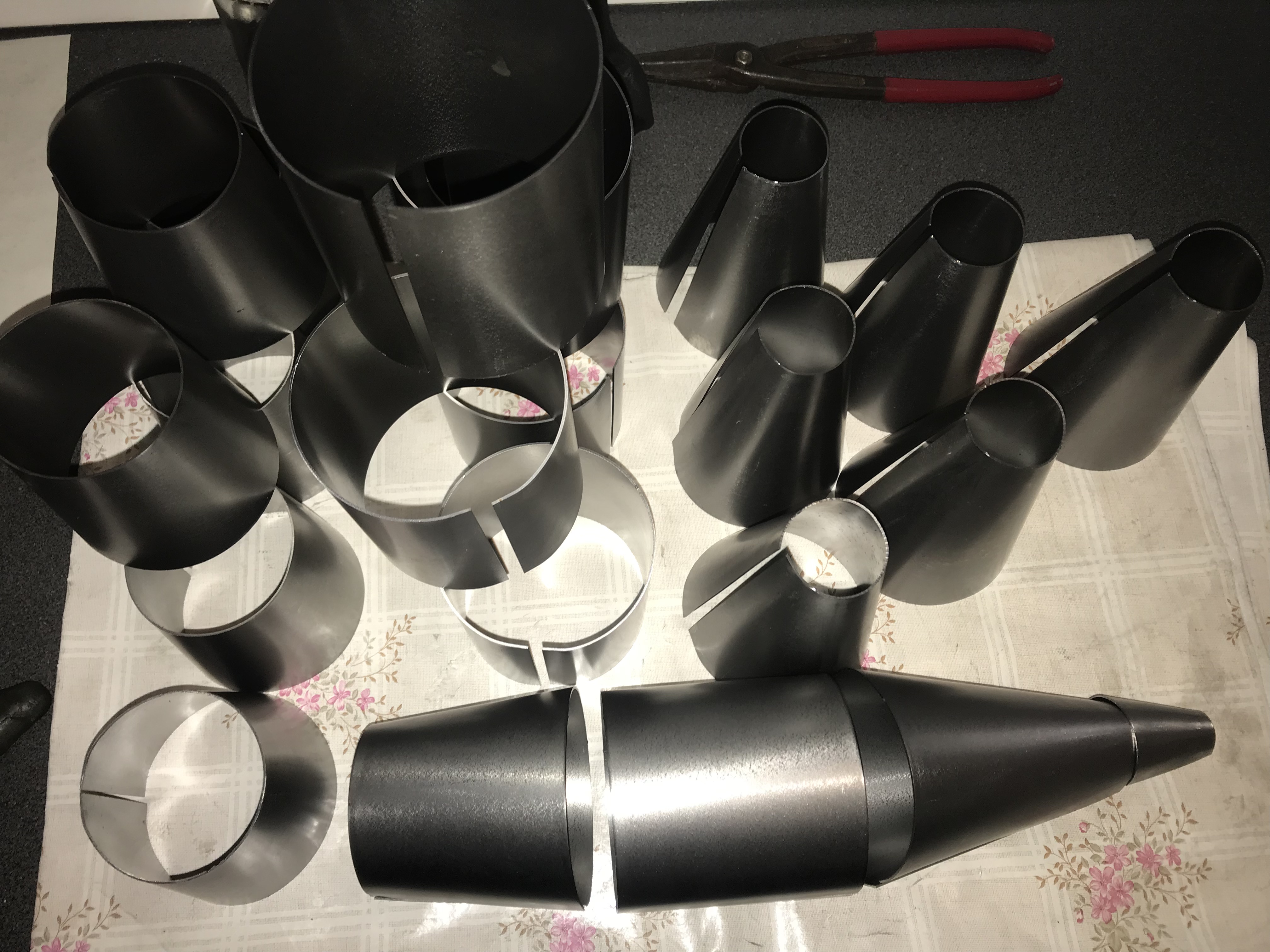

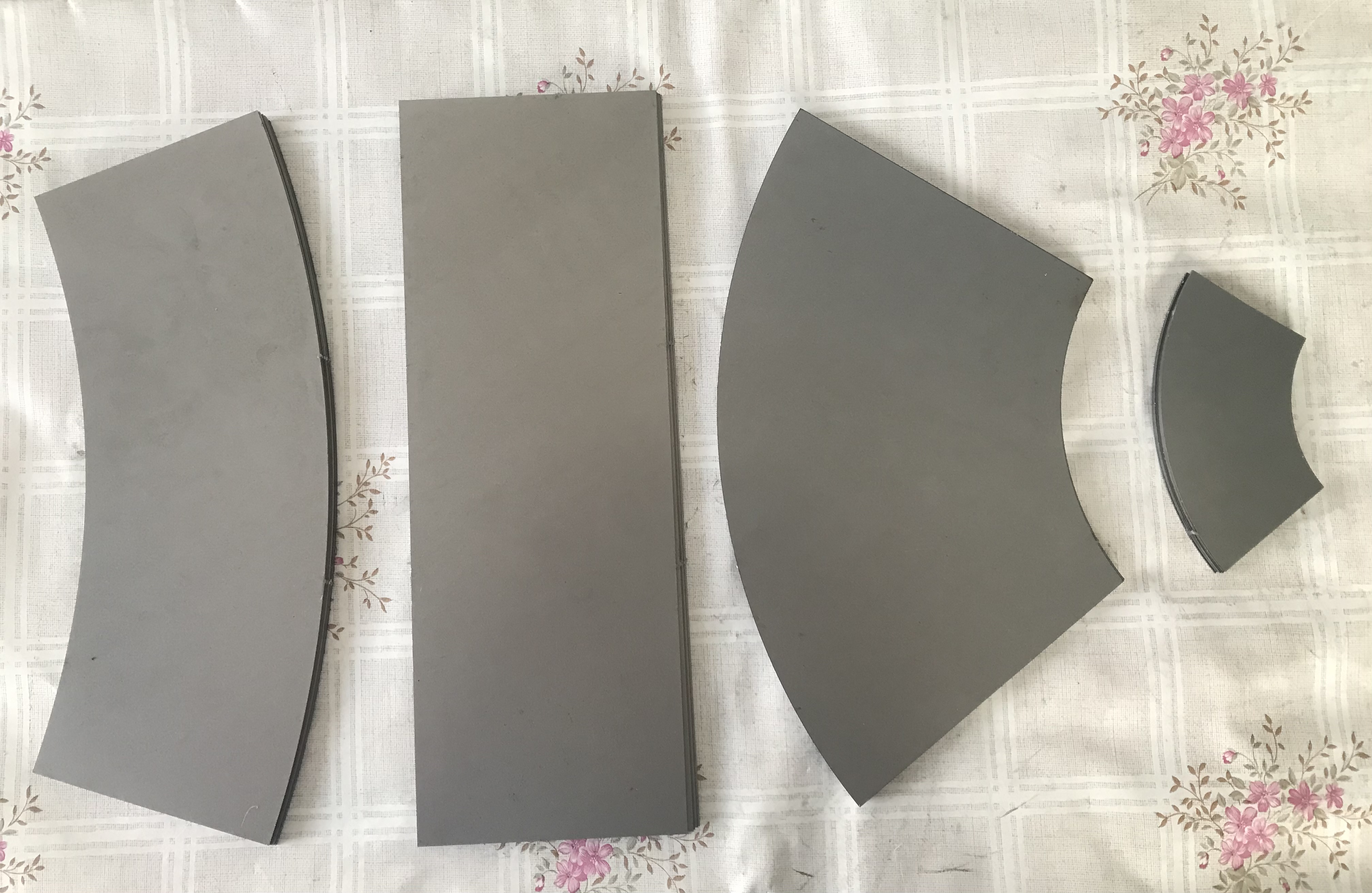

  • Ich hab den Auspuff einfach mit 32mm (außen) Krümmer gebaut. Krümmerlänge aber nur 200mm lang, um den dadurch 40mm längeren Diffussor auszugleichen. Sieht jetzt so aus, wie bei den Daily Race Dingern.
  • Das kleine Stück ist kein Krümmer sondern schon Diffusor-> konisch
    daher schrieb er ähnlich dem Dayli Race von RZT
