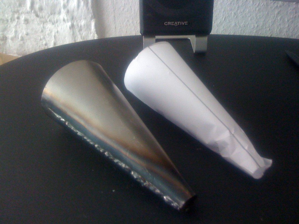

Meinst du so hier , man kann die einzeln aufklappen und Lasern bzw papierschablonen auf nem Plotter drucken und aufs blech übernehmen

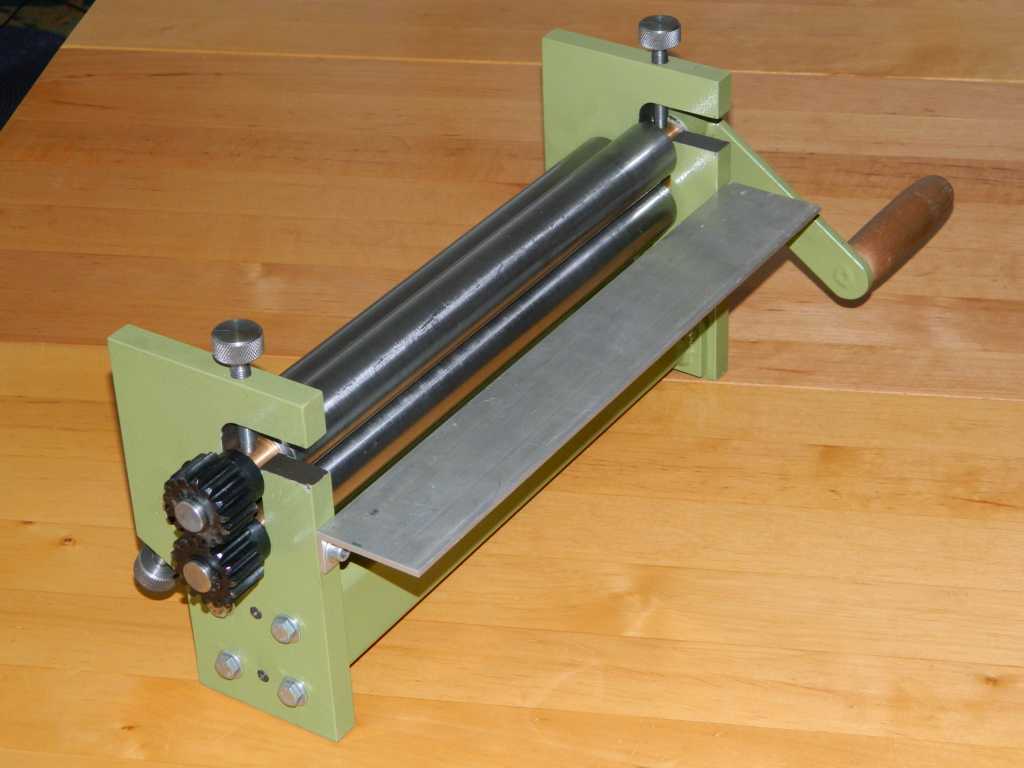

Holst dir eine Tafel 0,75er Schwarzblech, eine Blechschere, Cone layout und am besten eine Rundbiege.
Schon kannst loslegen

Ja genauso hab ich gemeint, mh stimmt das mit dem Biegen hatte ich ja ganz vergessen. Na das wird ja wieder ne Investition^^
Also wenn du nicht 10 Auspuffe in der Woche baust brauchst du meiner Meinung nach keine Rundbiege. Ich habe ein 18mm Rundstahl in n Schraubstock gespannt und das Stück für Stück mit der Hand gerundet, ging eigentlich ganz gut. Wird halt nicht 100% Rund aber für mich reicht das.

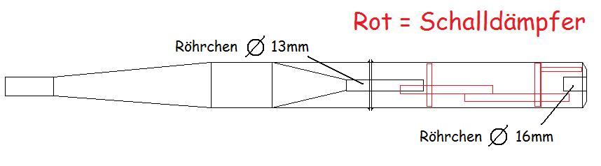

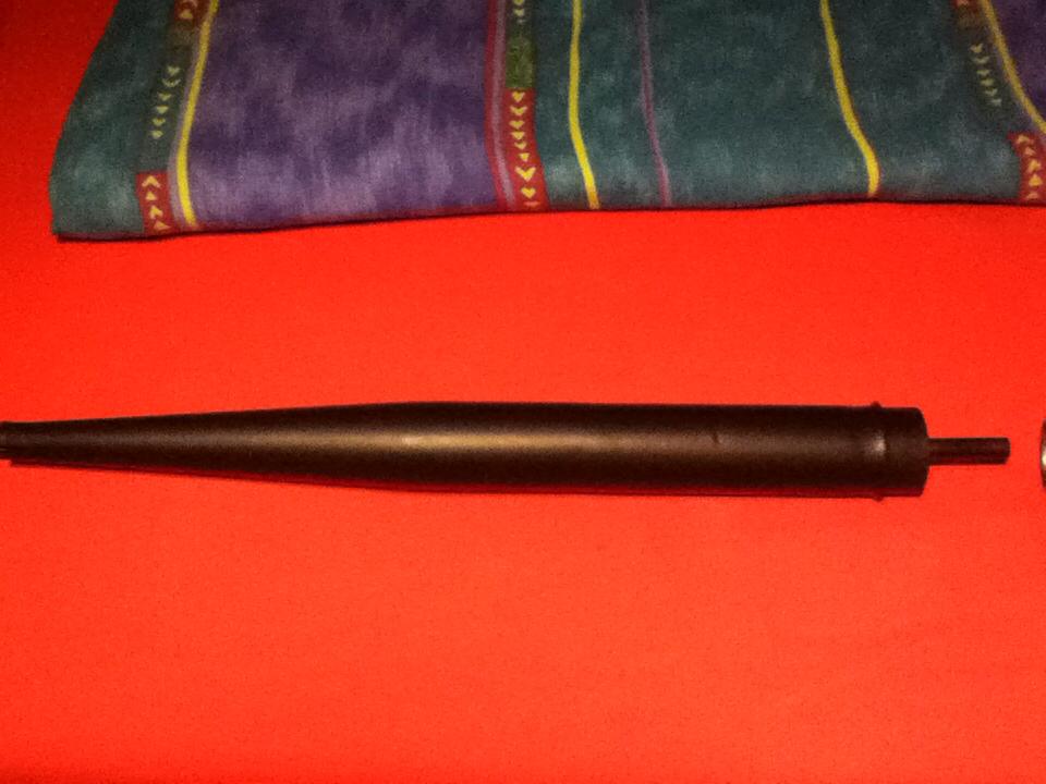

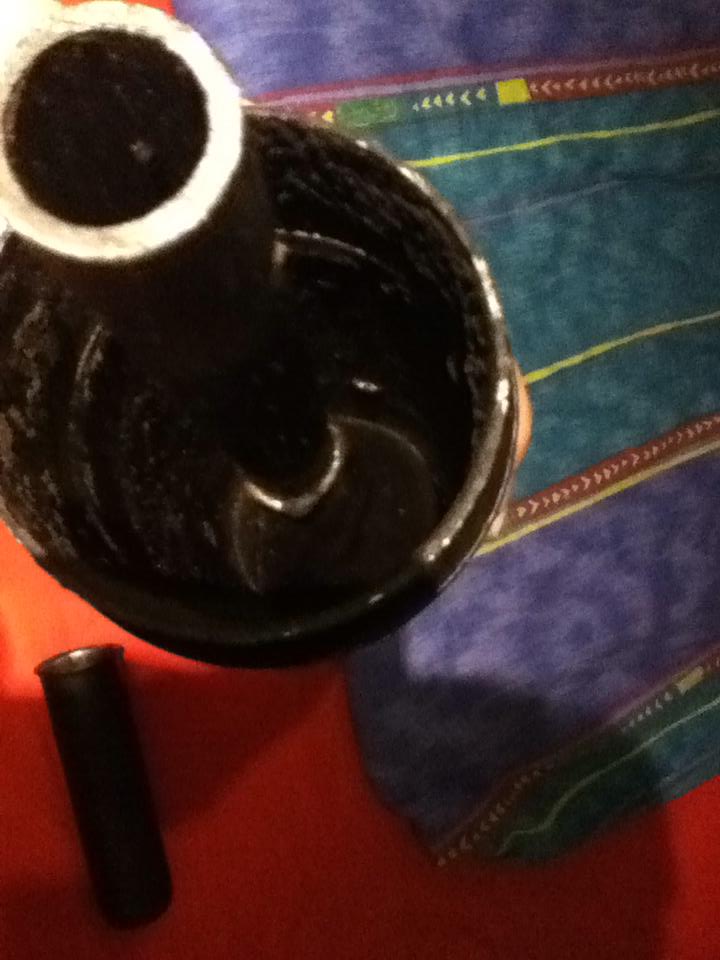

Hab mal einen Simsonauspuff umgebaut mit geschlossenen Gegenkonus. Alles durchgerechnet mit der Resonanzlänge, Auslasssteuerzeit und so weiter. Alles fürn 50er. Der Gegenkonus ist selbstgebaut aus 1mm Blech und mit MAG zusammen geschweißt.Den Chrom und die Schweißnähte noch mit ner Fächerscheibe geschliffen und mit Auspufflack in Schwarz lackiert, damit man auch nichts von sieht
Originaler Krümmerdurchmesser, zwar ein AOA2 Krümmer, aber nach dem Konus hab ich von einen anderen Auspuff noch so 5cm 70er Rohr dran geschweißt. Dann sieht das von der länge her aus wie Original, weil die Auspuffstrebe wieder senkrecht steht
Fahren tut der sich etwas Besser als ein normaler AOA2, hab eben mehr Druck
