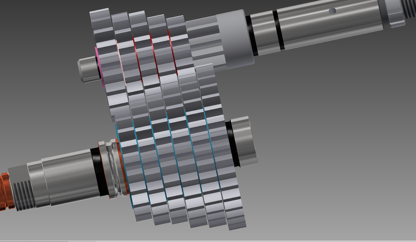

    wenn man etwas neu "entwickelt" in ein vorhandes Werkstück, muss man das komplette Teil vor sich haben um Maße, Änderungen etc am Bauteil vorzunehmen.
    Das ist extremer Aufwand. Am Ende funktioniert es nur in der Theroie und Praxis wird es nichts.
    Naja dann lieber sowas.
    Die breite der Zahnräder.
    1 und 2 = 7,1mm
    3 = 7mm
    4, 5 und 6 = 6,5mm
    Gruß Vincent
