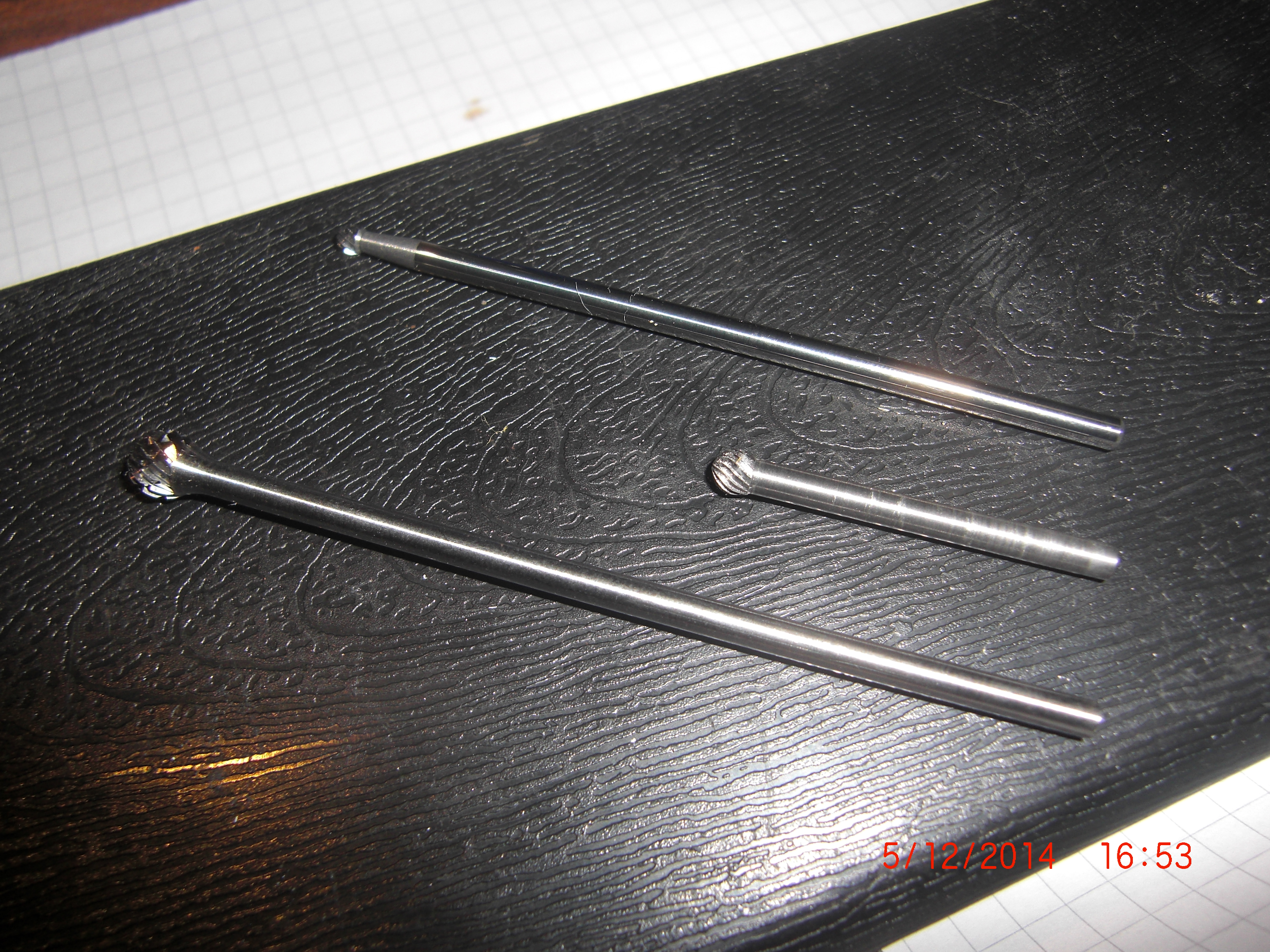

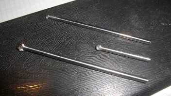

Erwähnt sei auch, dass ich die Fräser mit 6 mm Schaft nicht missen möchte!
Ohne die, würde ich wahrscheinlich jetzt noch fräsen.
Ansonsten hier nochmal was ich so benutze.
Nicht abgebildet sind Diamantfräser, mit denen man die GG- Oberfläche schick bekommt, wer´s mag oder brauch (wie ich).
Die Langschaftfräser mit der Kugel konnte ich noch nicht testen, zumindest im ausgeschlagenen Dremelfutter haben sie aber im Probelauf schon ganz schön vibriert! -

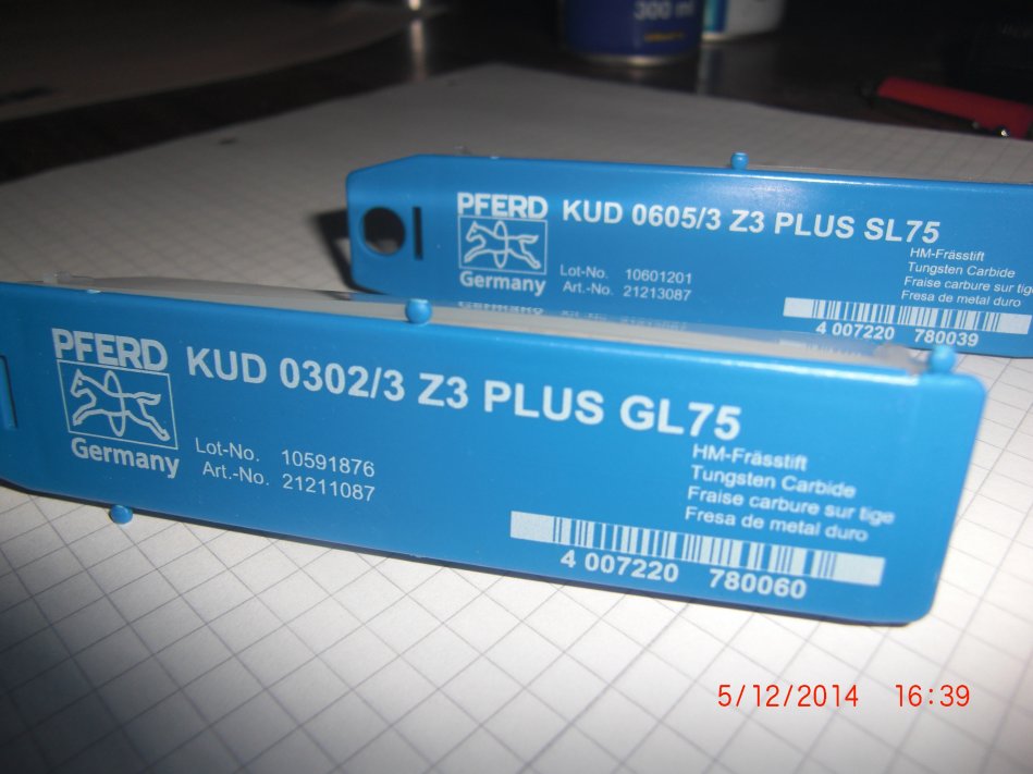

Von der Firma Pferd gibt es keine 3mm Frässtifte in der Kugelform für Alu (Zahnung 1).
Kann man da auf die weiter oben angesprochene Zahnung 3Plus ausweichen?
Ich will nen DDR Zylinder fräsen und da ist ja das Alu noch etwas "härter" als das vom Almot Zylinder (so ist mein Eindruck).
Nun habe ich bei mir bereits einen gebrauchten Fräser mit 3mm gefunden doch dieser macht nicht mehr den schärfsten Eindruck und setzt sich schnell zu (verschiedene Geschwindigkeiten des Fräsers habe ich schon probiert).
Und hat die Zahnung 3Plus einen guten Materialabtrag?freundliche Grüße

Guck mal hier, vielleicht findest du was passendes.
Ich habe meine hier bestellt, leider aber noch nicht mit dieser Verzahnung gearbeitet. -
