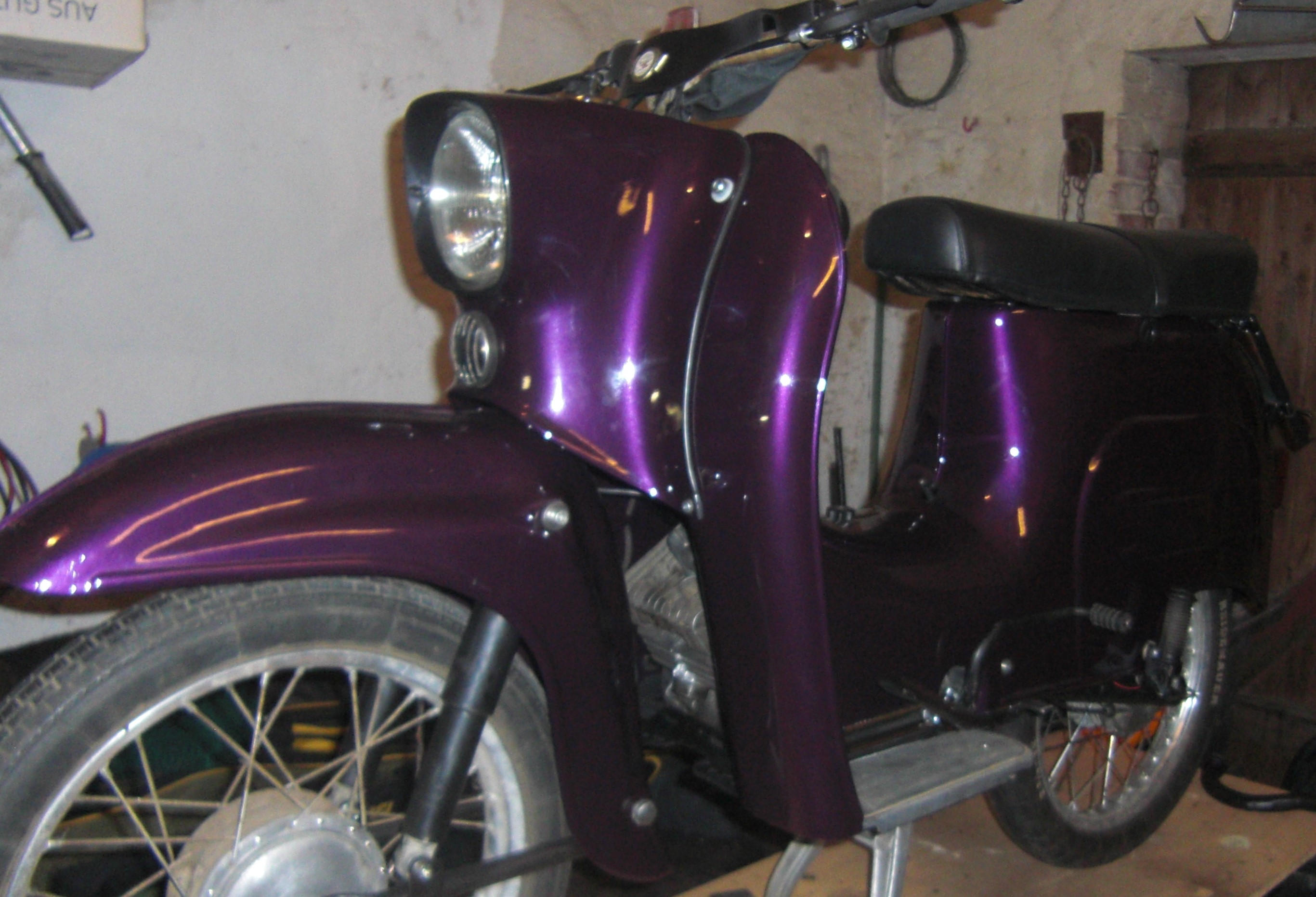

  • Ich habe 2013 für meinen besten Freund eine Schwalbe zum 30. gebaut und ihm geschenkt.
    Im August diesen Jahres erwähnte er ein ähnliches Lenkerflattern, bis hin zum Lenkerschlagen, welches fast zum Sturz führte, nachdem er bei ca. 50km/h die linke Hand vom Lenker löste. Bis runter auf 30km/h hörte es auch nicht auf.
    Ich konnte jedoch keine Mängel feststellen, die ein derartiges Fahrverhalten begründen würden.
    Lediglich das schwalbetypische schwammige Verwinden durch provokantes, wechselseitiges "rütteln" am Lenker bei einer Probefahrt.
    Merkwürdig ist auch, dass es bis dato vorher so nie auftrat.
    Ich werde nun mal ein anderes Rad testen und ebenfalls den Lenkkopf etwas nachziehen.
    Mittlerweile hat die /1er Schwalbe nämlich nen 60er Reso, der knapp 80 macht. Da sollte sowas besser nicht auftreten!
