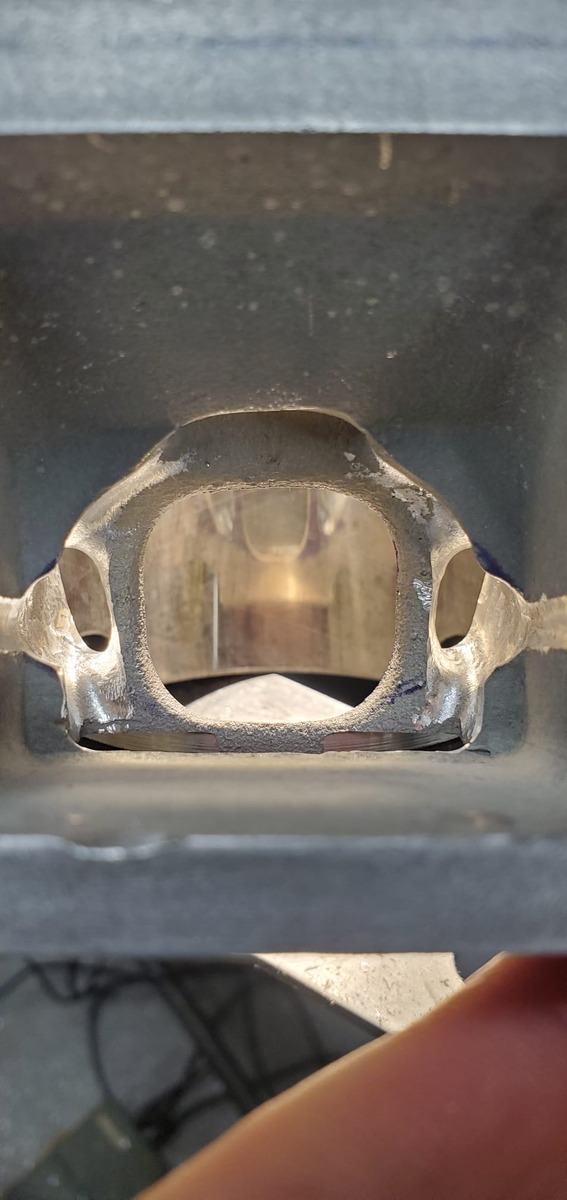

Auslass im VA-Bereich auf 65% erweitert (bzw. leicht bearbeitet)
Einlass stark bearbeitet (Nebeneinlässe)

So...ein erster Start und drei Messungen habe ich heute machen können. Alles unter Bedingungen, die wahrscheinlich noch nicht dem Ideal entsprechen. Bei den ersten beiden Messungen habe ich frühzeitig den Schieber geschlossen und bewusst nicht ausdrehen lassen. Sind schließlich die ersten Umdrehungen...
Jetzt geht es daran, die größten, offensichtlichen Baustellen zu beseitigen.
