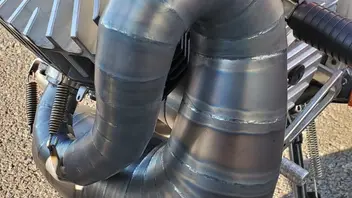

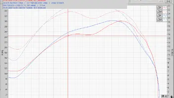

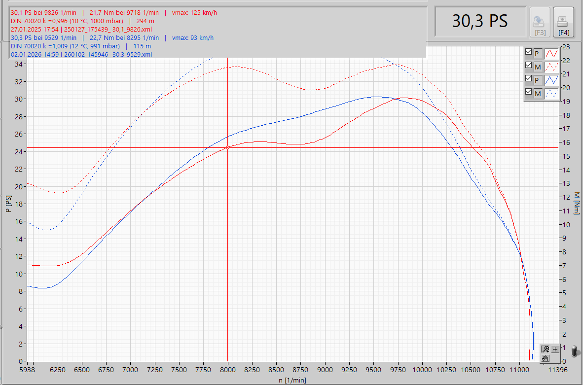

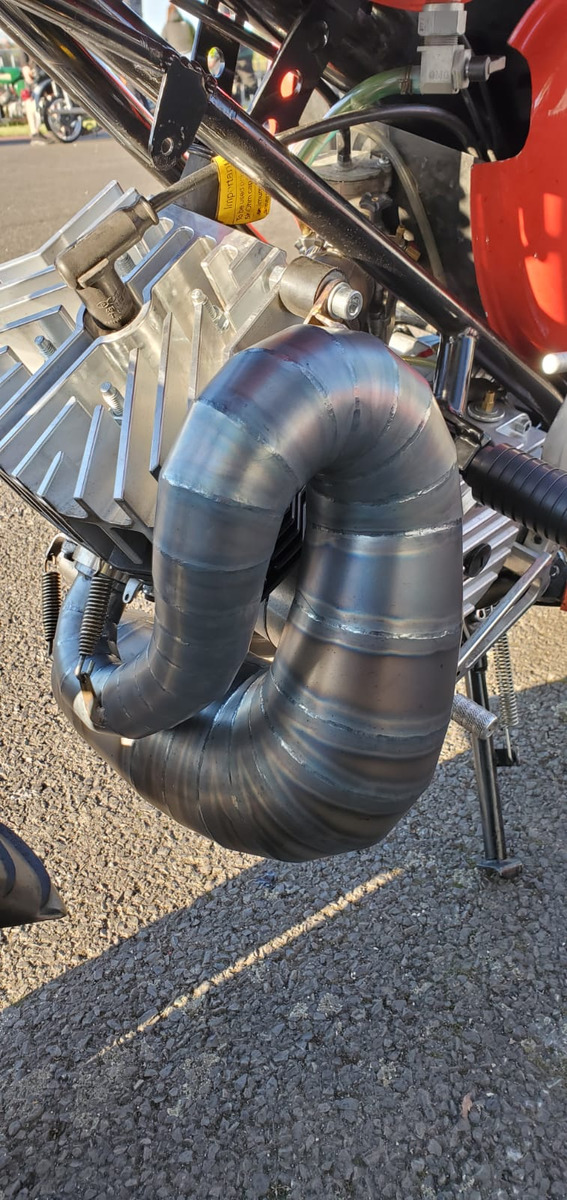

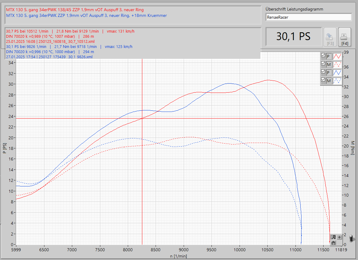

Noch ein Quentchen im vorderen Drittel gefunden (blaue Kurve), durch verlängern des Krümmers um 18mm.
Alles darüber beschneidet das Band noch mehr und macht den Einbruch größer.

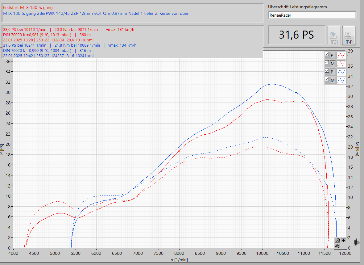

Das aktuelle Defizit kann ich mit einer guten Zündkurve kompensieren.
Ist das am ende nicht zu viel Power für den Rundkurs? Das wird schon ordentlich anschieben. Wenn dann noch die Übersetzung passt macht es schön die Arme lang.
