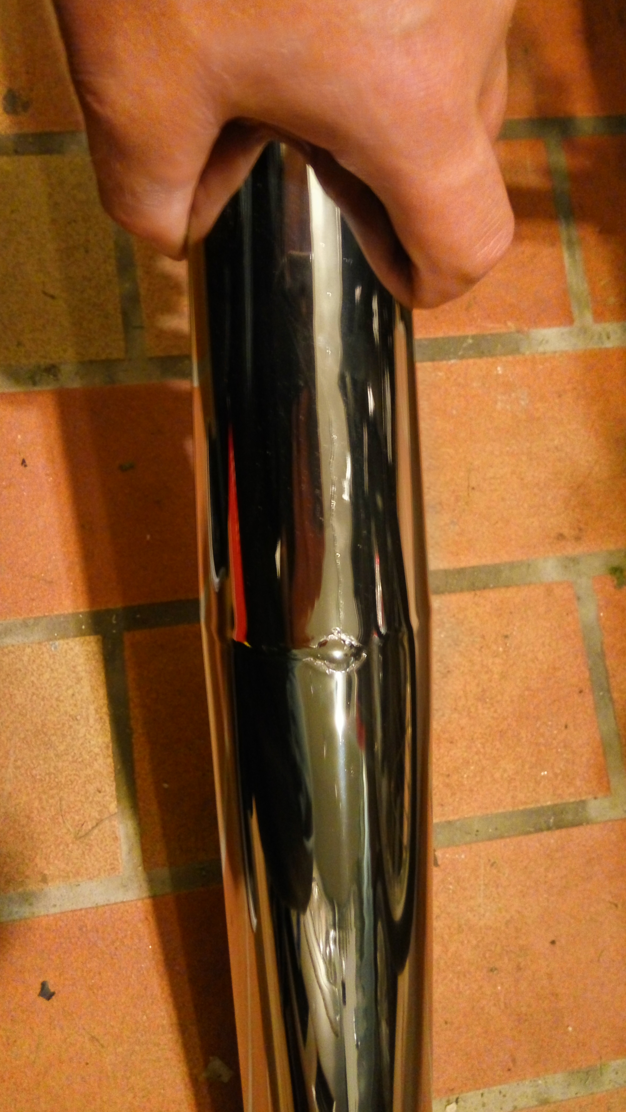

    Noch eine Frage zu den RZT 32mm Tuningkrümmer, ist bei diesem eine Schweißnaht zu sehen?
    Viele Grüße
    Jan
  • Der Krümmer ist nicht geschweißt . Nur der 32 Krümmer fällt halt auf. Der Klang ist anders. Ich haben den gelochten und den Sp Kegel und muss sagen das der gelochte am lautesten ist.

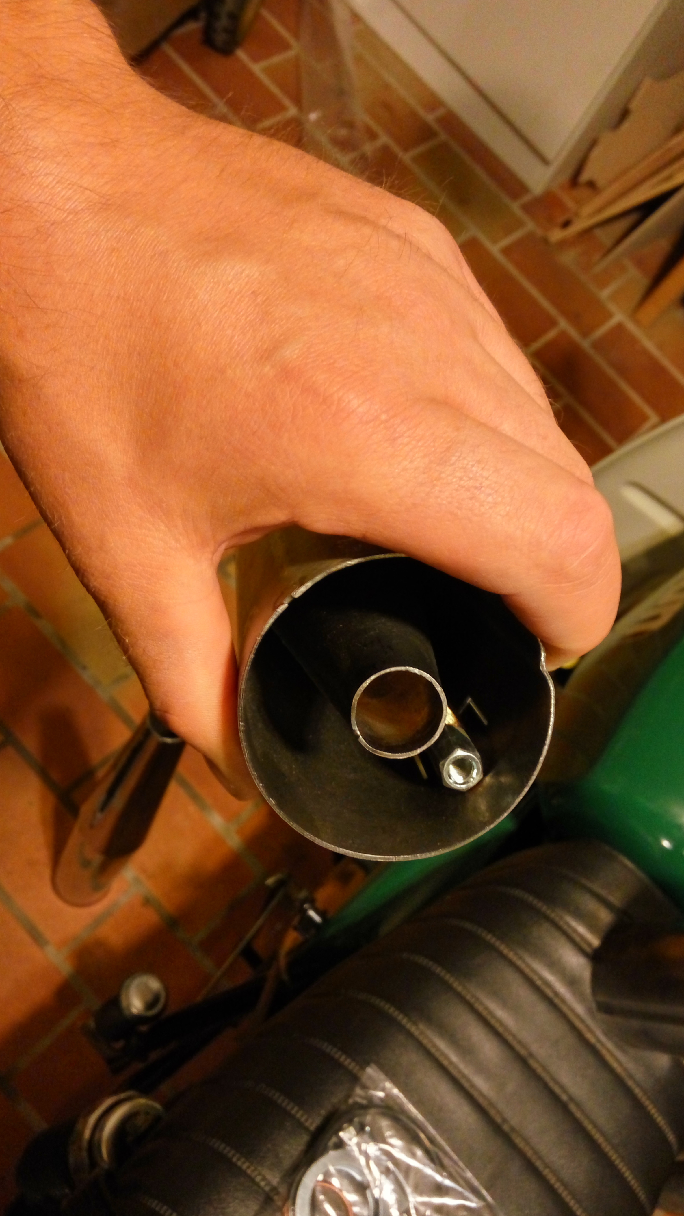

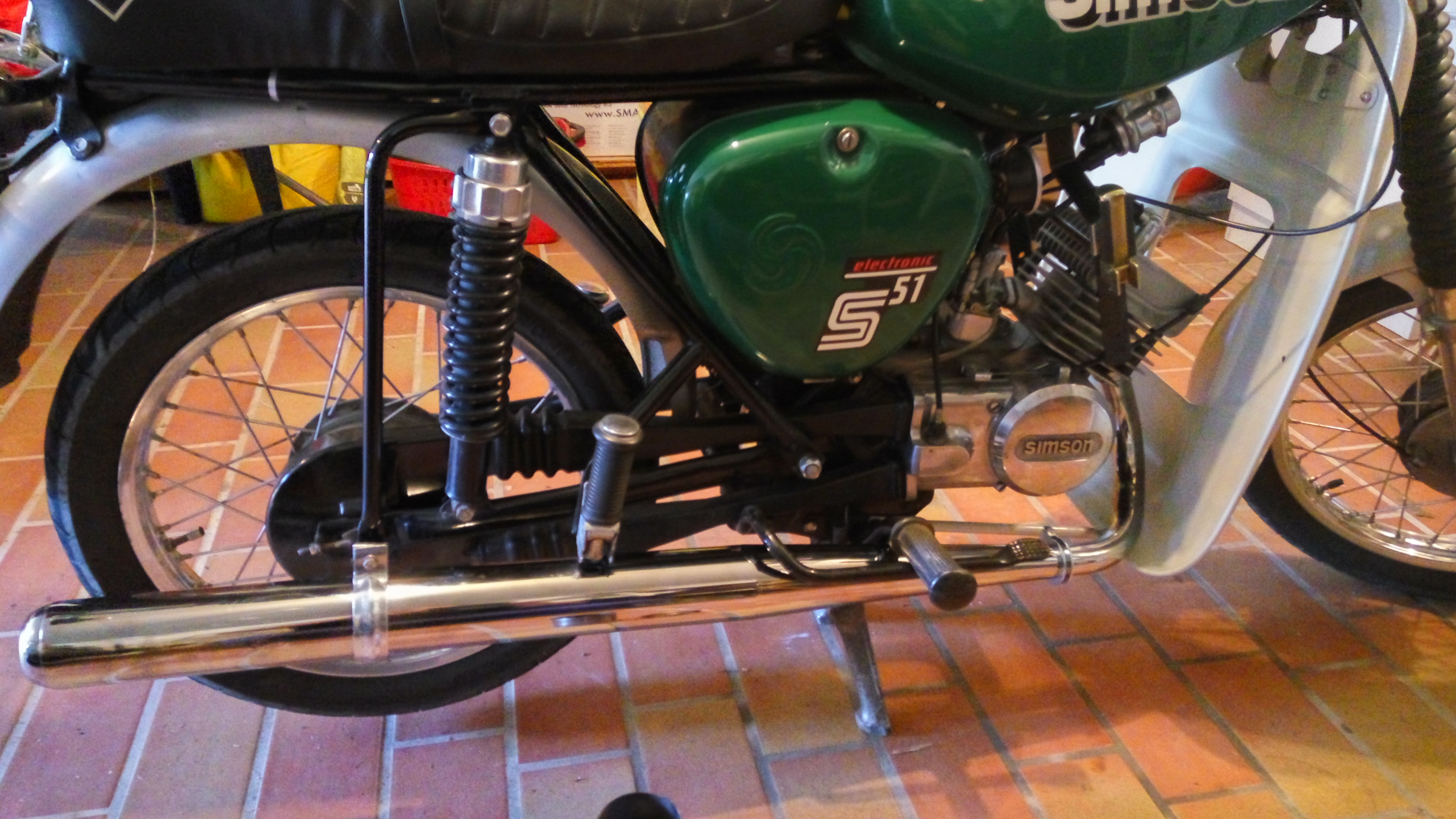

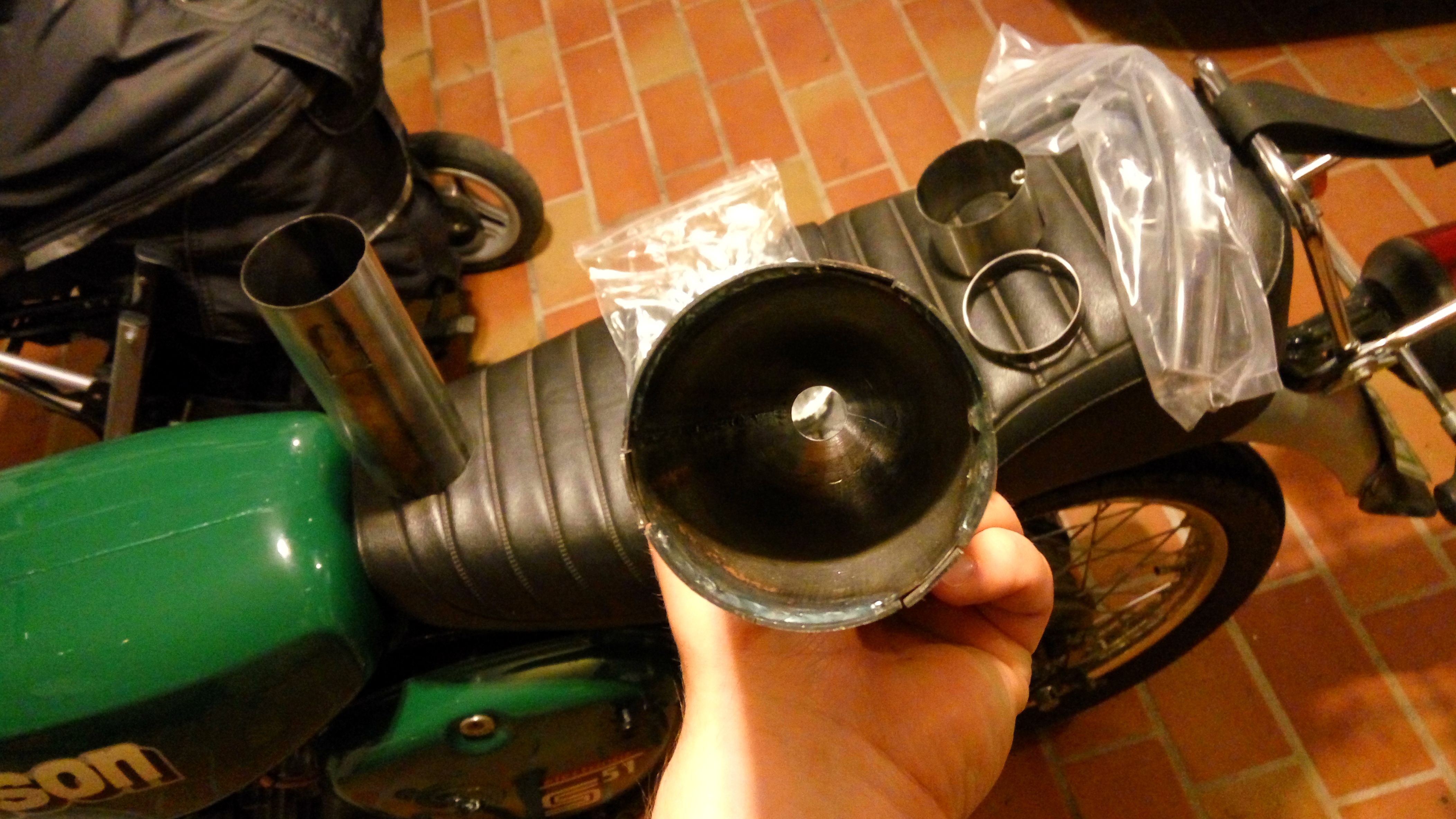

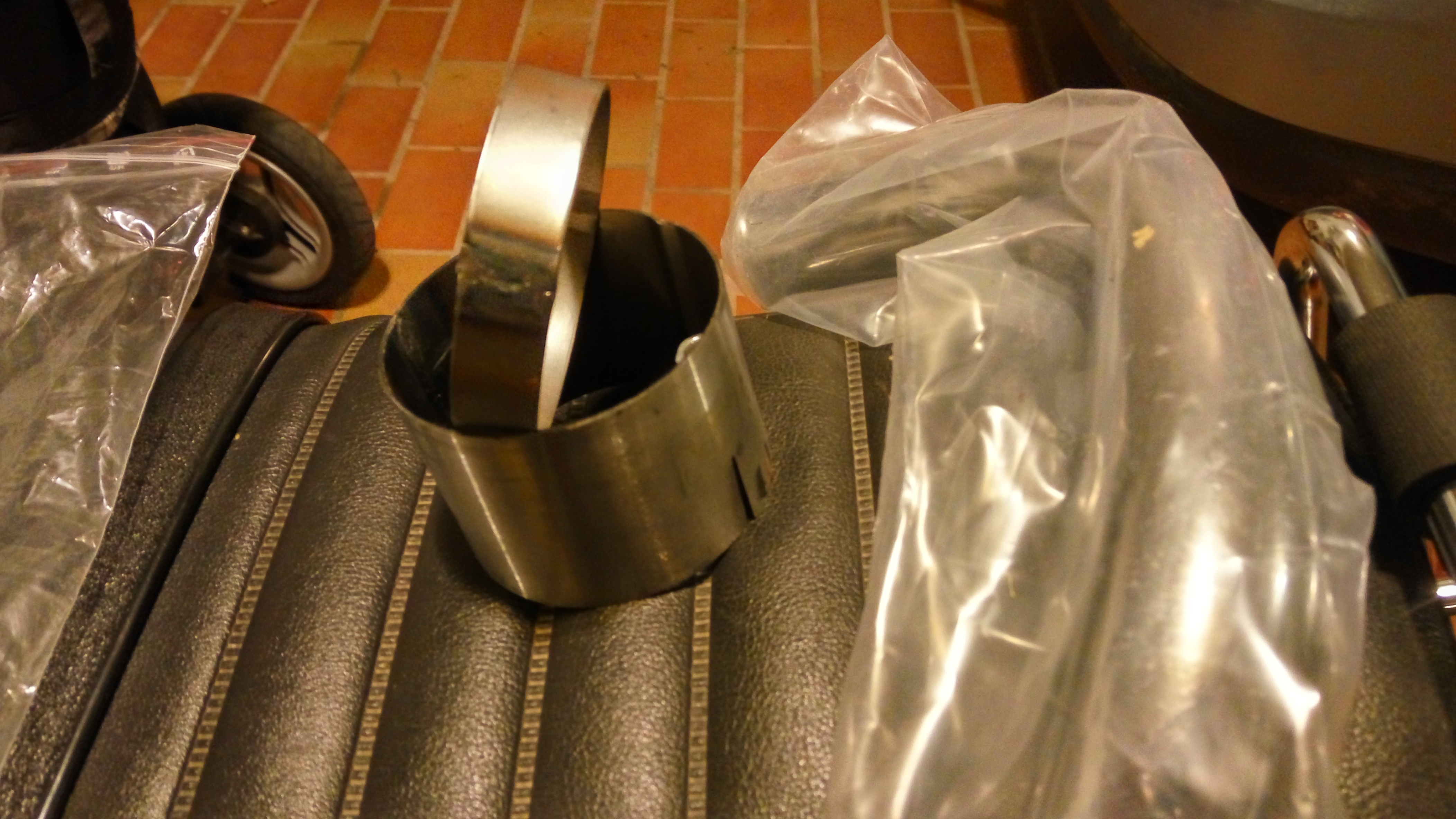

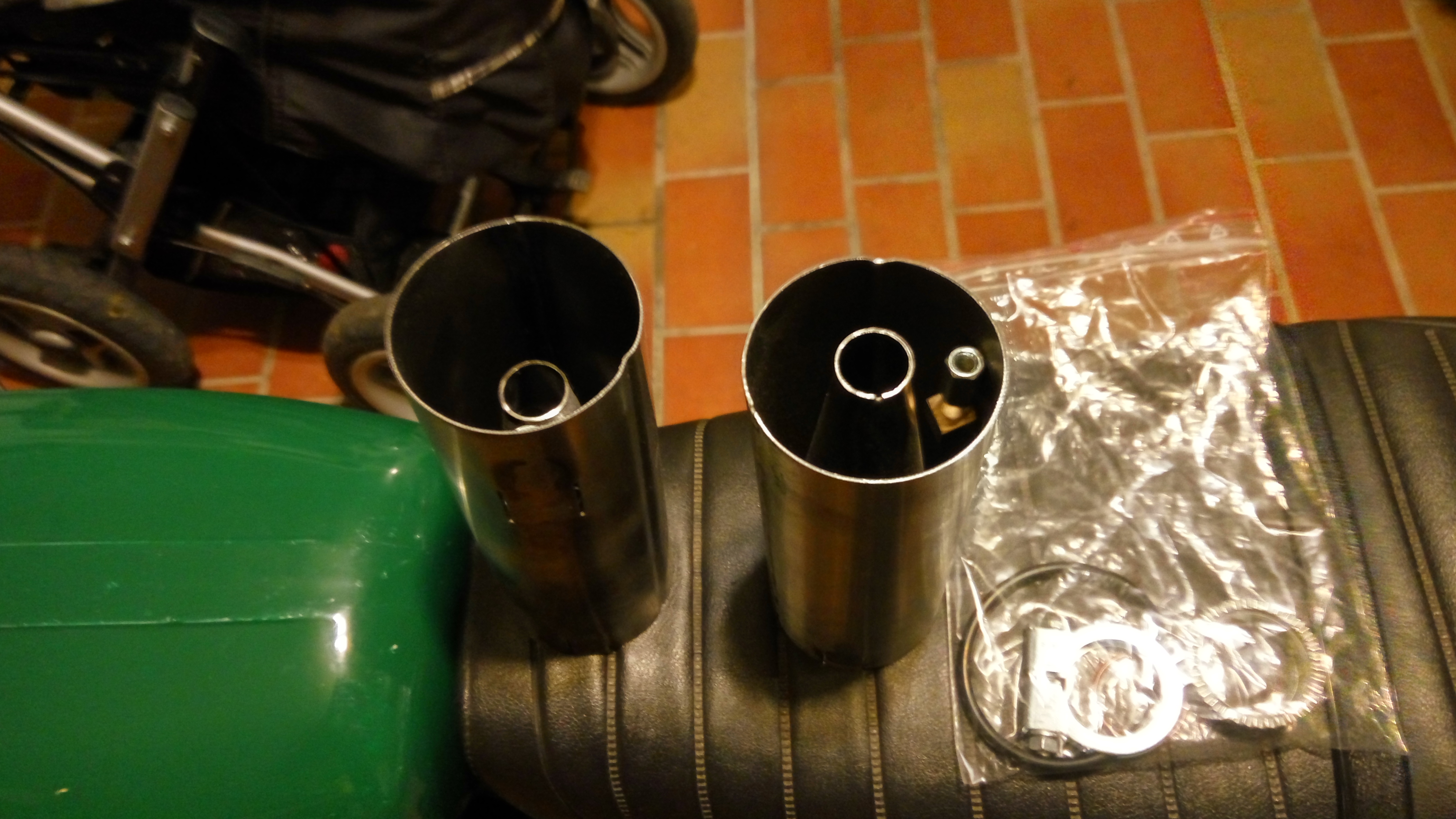

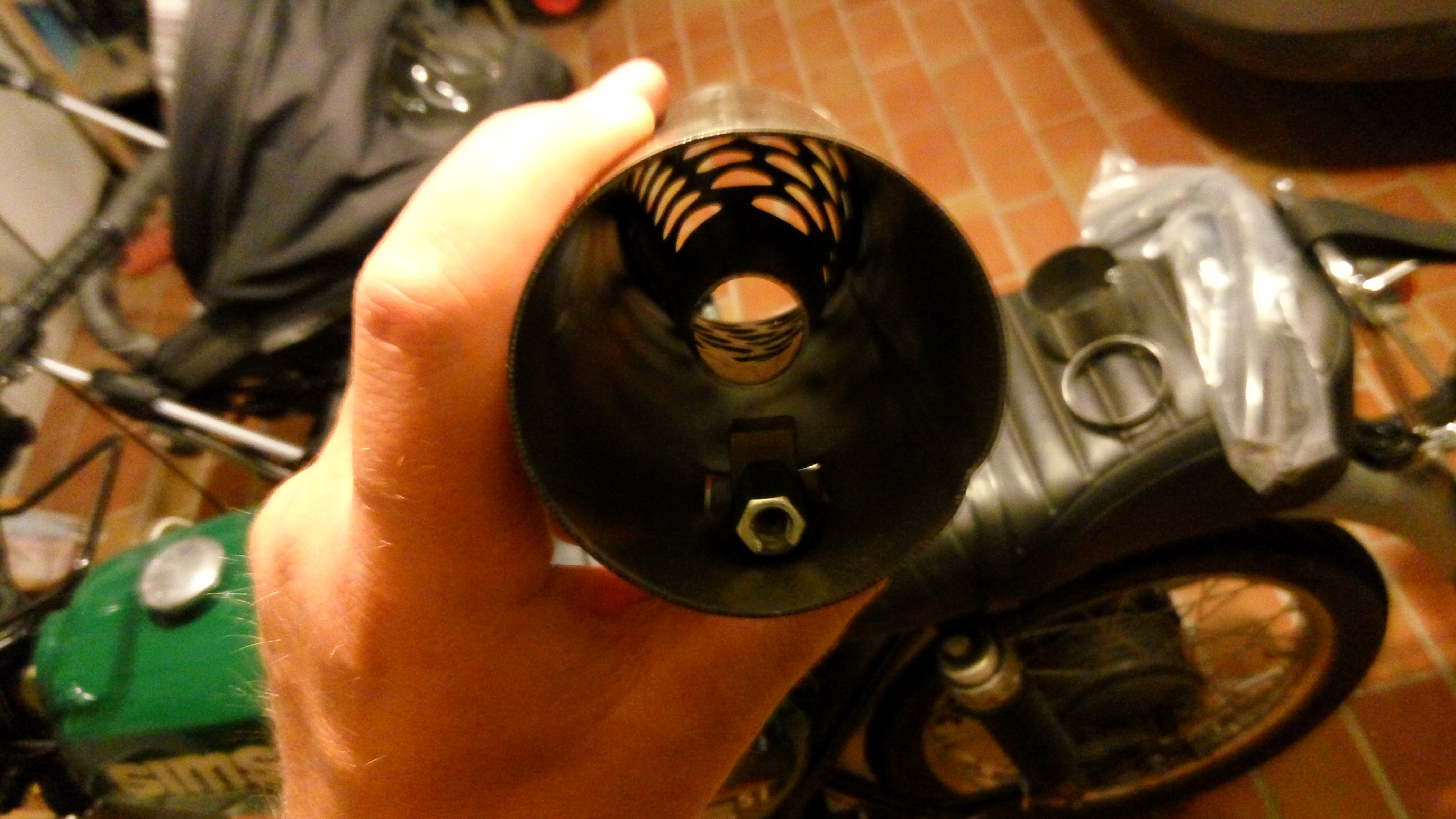

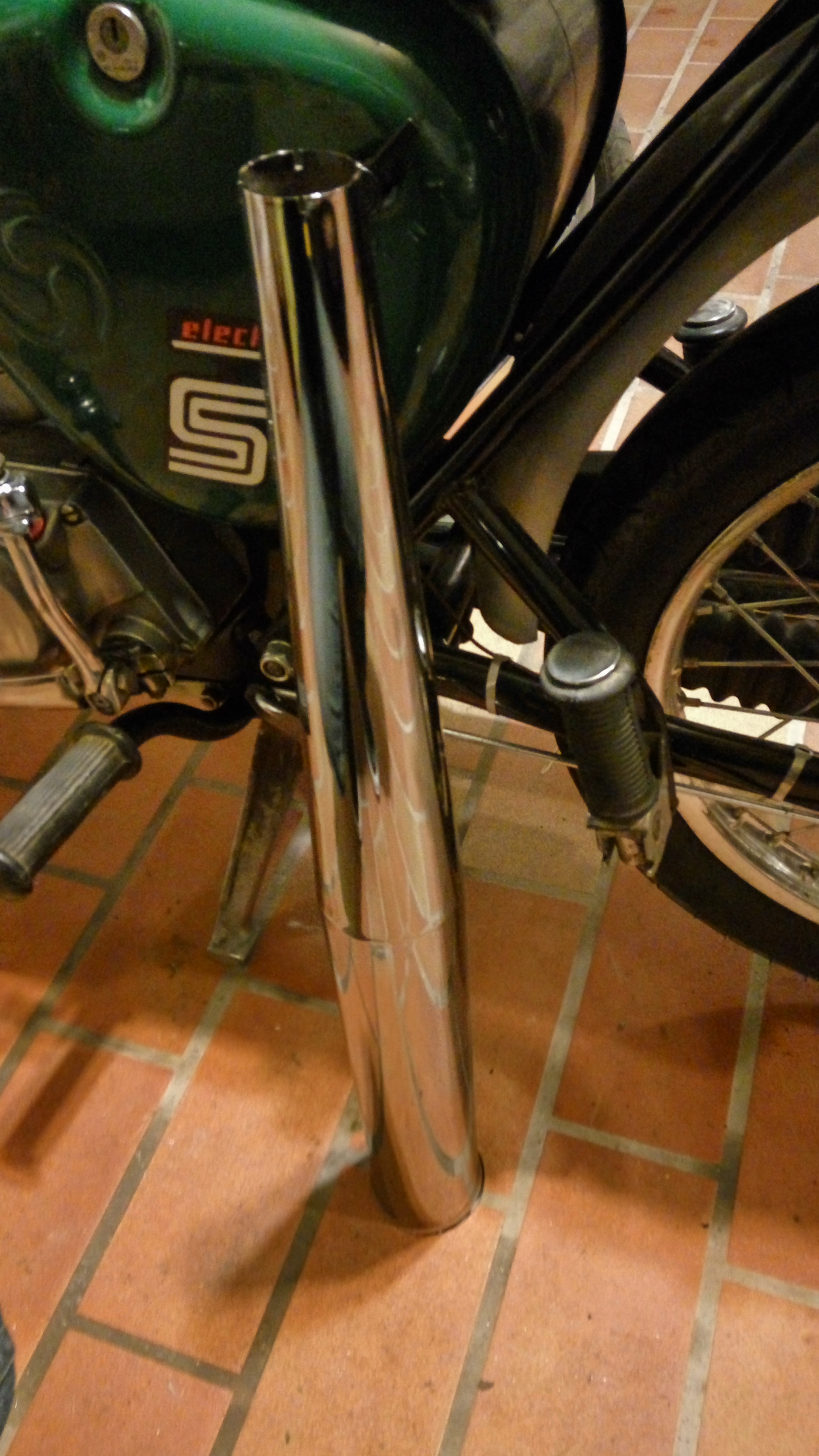

  • Hallo.
    Hier mal ein paar Bilder von der Vario D und Sp Variante.
    Werde die nächsten Tage mit dem testen beginnen.
    Referenz ist für mich der Daily Race D mit geschlossenen Gegenkonus ( Versuch läuft mit Silberpapier), Daily Race SP sowie AOA2.

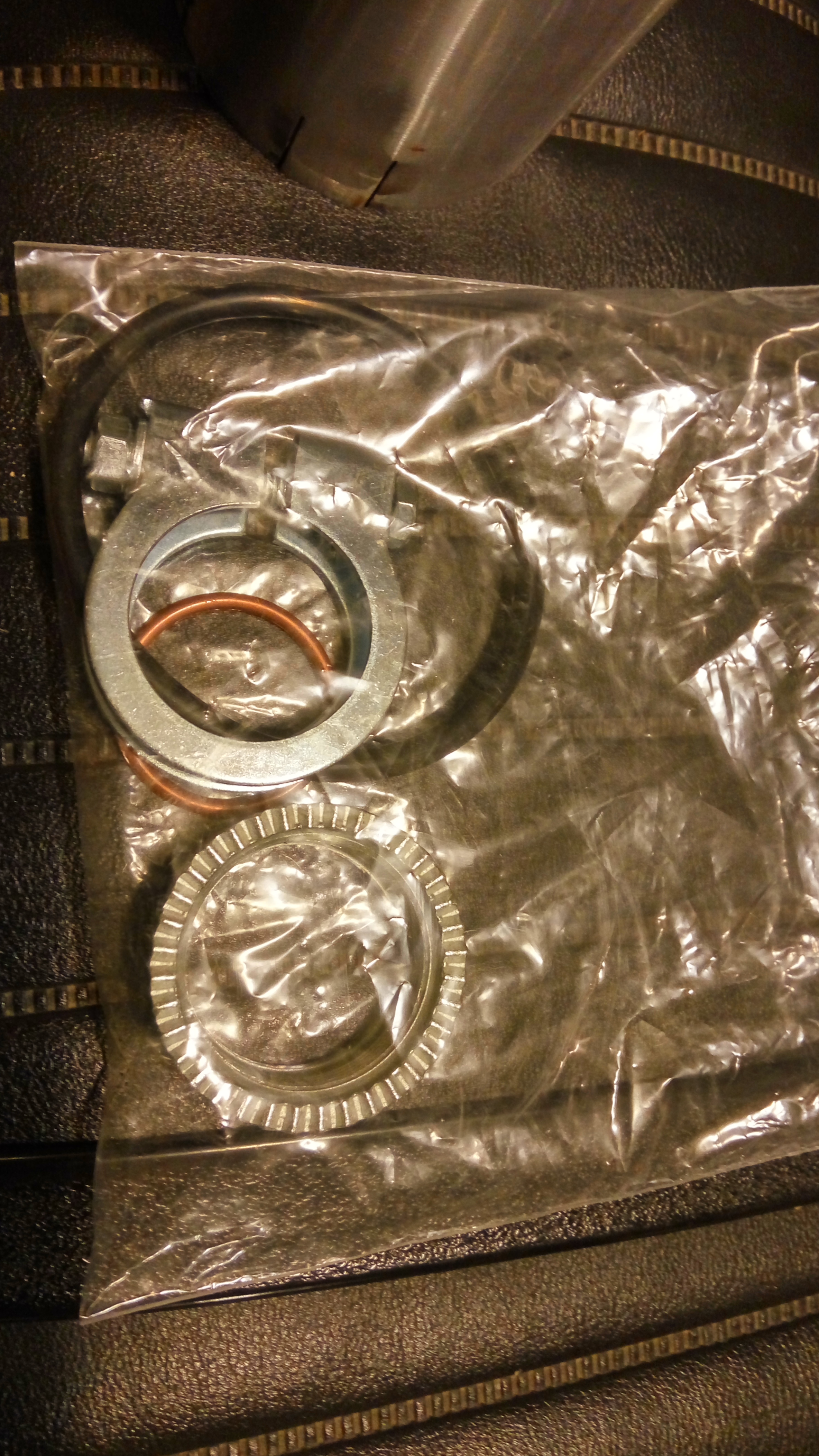

    Frage an Rzt : warum habt ihr keine Schrauben mit beigefügt für die Klemmung. Und wozu dienen die zwei Metallringe?
    Mfg sdfbtf

    Die Unterschiede mit dem R-Einsatz werden warscheinlich nicht viieeelll anders ausfallen. Die Unterschiede werden größer je stärker der Zylinder bearbeitet (und damit abhängiger vom Auspuff) ist. Der größere Vorteil ist die Position des Gegenkegels anpassen zu können so wie du es gemacht hast, dort gibts große Unterschiede ja nach Motor.
