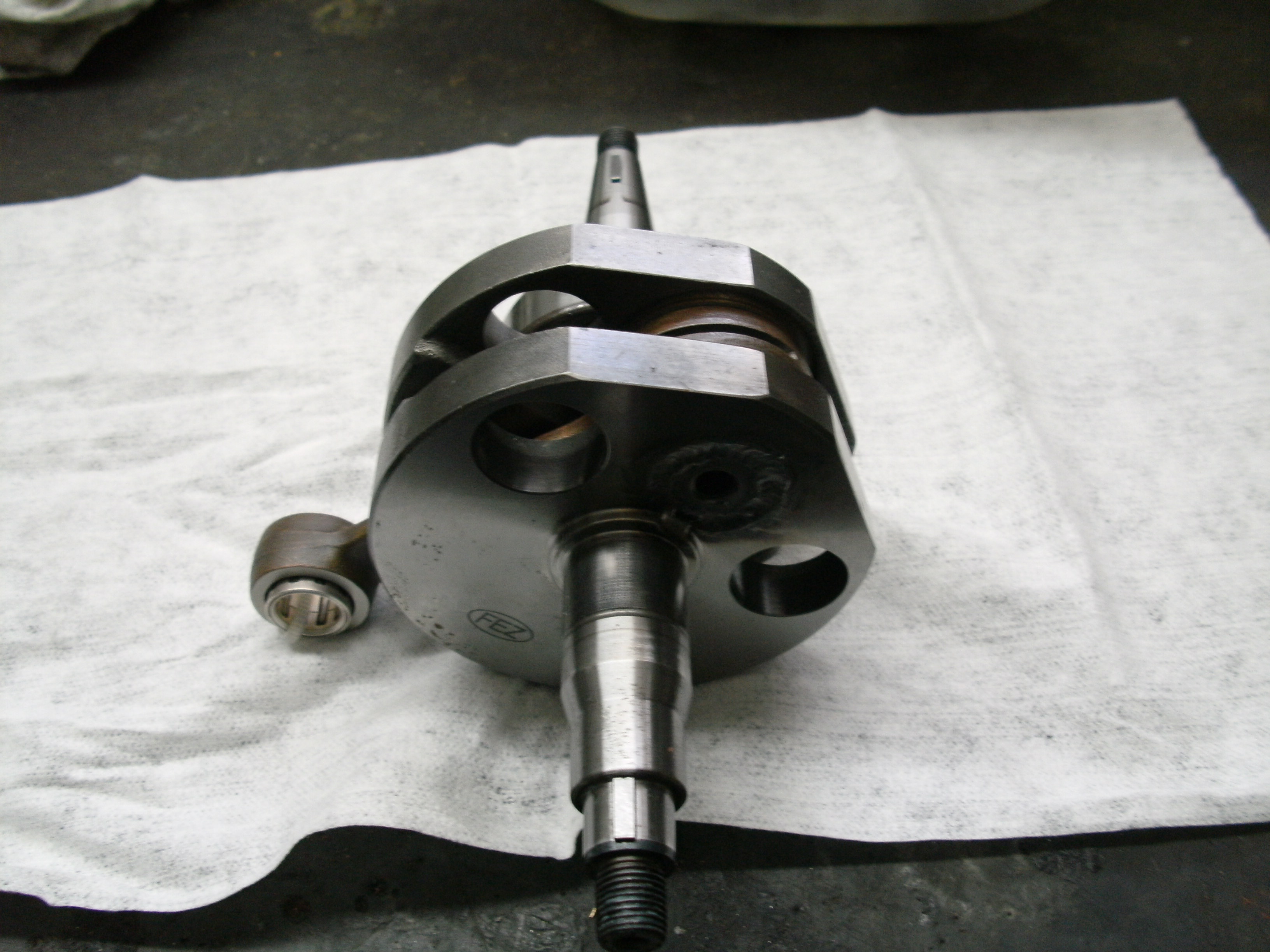

....4000 sind nicht viel ? Für manche Wellen aber schon ...FEZ -Welle im Habichtmotor nach ca .350 km breit !
Ich glaube, das lag an falscher Montage. Die s50 Fez Wellen haben nämlich am unteren Pleulauge zu wenig axiale Luft. Wenn man dann die Welle nicht zentrisch einbaut, läuft das Pleul ständig schief. Hatte ich auch schon. -
Also dann eher ein Montagefehler.
Ich fahre in meiner Schwalbe auch nen 85/4 mit 15 PS und MZA S70 Welle. Seit ca 4000 km auch keine Probleme.
Hmmm ...Montagefehler ? Hab die Welle nach Handbuch ausgeglichen .Und da die obengeführt ist ,hat das Pleuel auch die Möglichkeit sich selbst im Betrieb über das untere und ein auch wenig über das obere Pleuellager zu zentrieren.Über das seitliche Spiel des unteren Pleuellagers im Neuzustand kann ich im nachhinein wenig sagen ,ist schon wieder zu lange her ...jetzt ist es jedenfalls im Hintern.
Dadurch, dass sie oben geführt ist, kann sie sich da unten eben nicht ausgleichen, weil zu wenig Luft ist.
Ich hatte das Selbe in grün, alleine das Schadensbild im unteren Pleulauge war eindeutig.
Dennoch ist zu sagen, dass man bei den s50 Welle dringend zum MZA Teil greifen sollte. -

wenn ihr die MZA/FEZ S50 Wellen "nach Plan" (also mit 50,4) montiert, steht die nicht mittig im Kurbelhaus. Das kann dann schon der "Montagefehler" gewesen sein.
Die FEZ S50 welle ist meiner Meinung nach besser als das MZA-Produkt. Allein schon, weil sie trotz 16er Hubzapfen steifer ist. Achsial ist da mehr luft, als bei der MZA-Welle am Pleulfuß, also genug.
