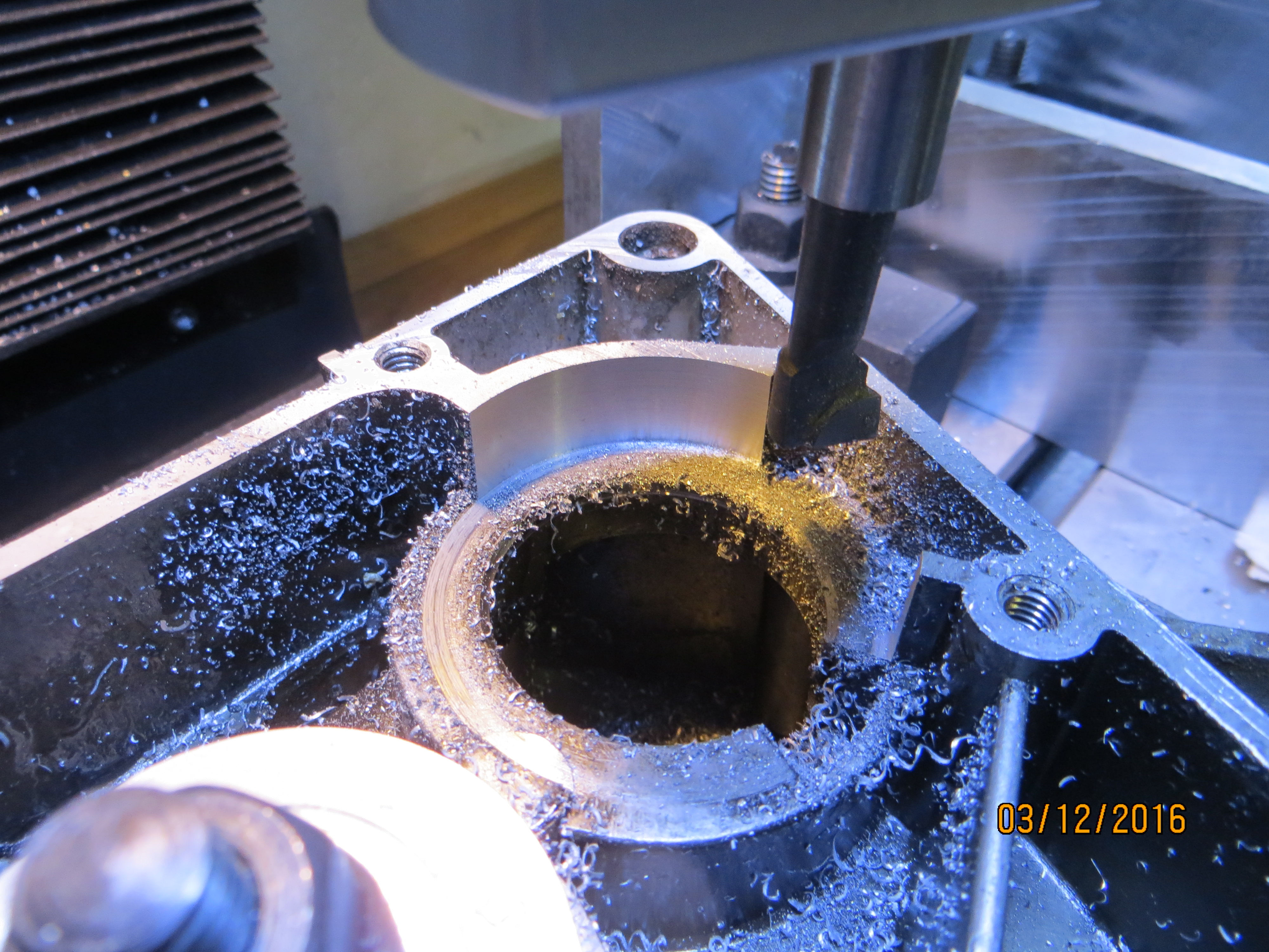

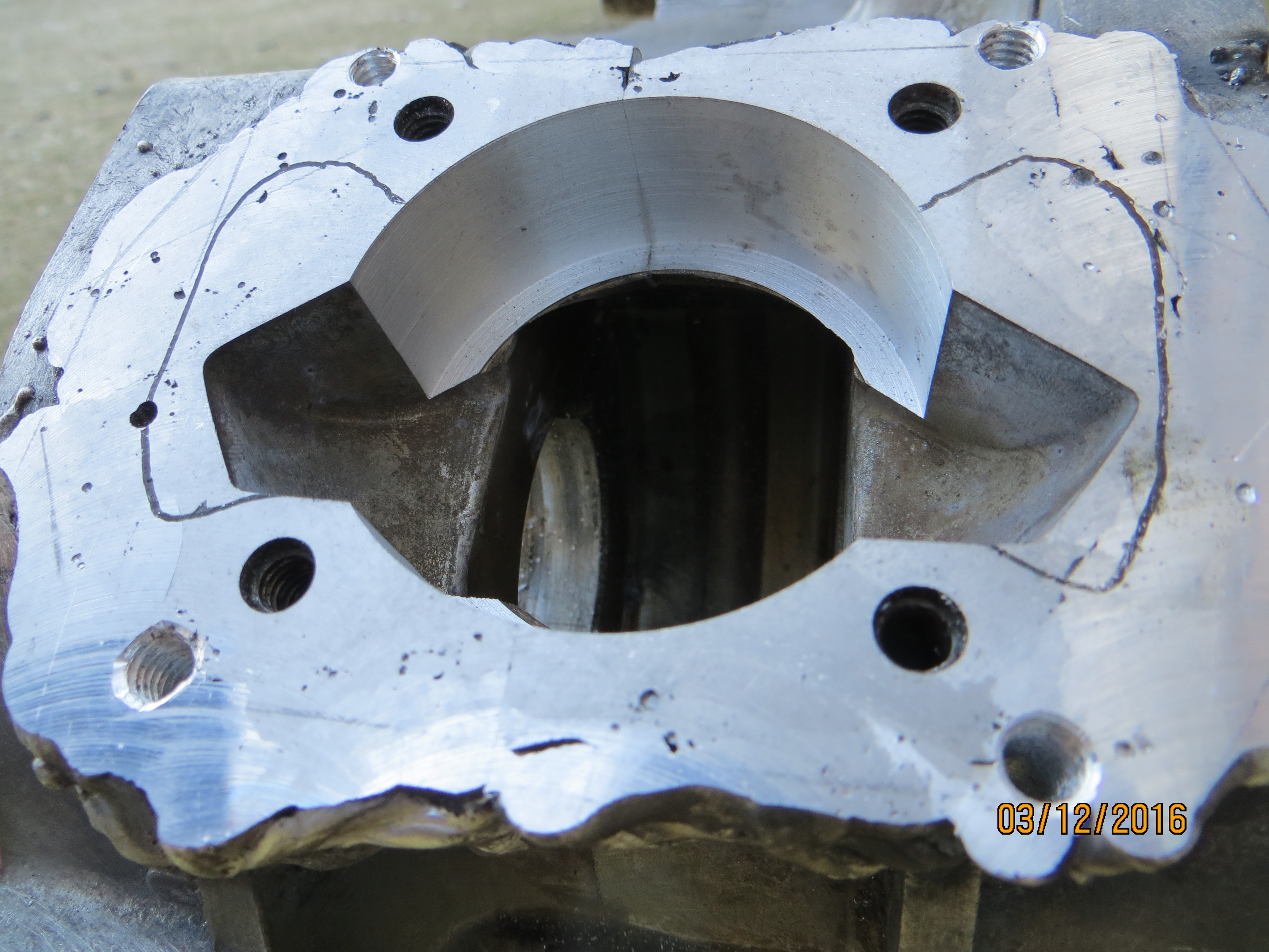

Mein Gedanke dahinter ist, die Auswirkung des KGV auf die jeweiligen Zylinder überprüfen zu können.Also Stehbolzenlöcher gebohrt, auf 54,7mm ausgespindelt, angefräst, geklebt und schon Platz für die lange 1 gemacht.

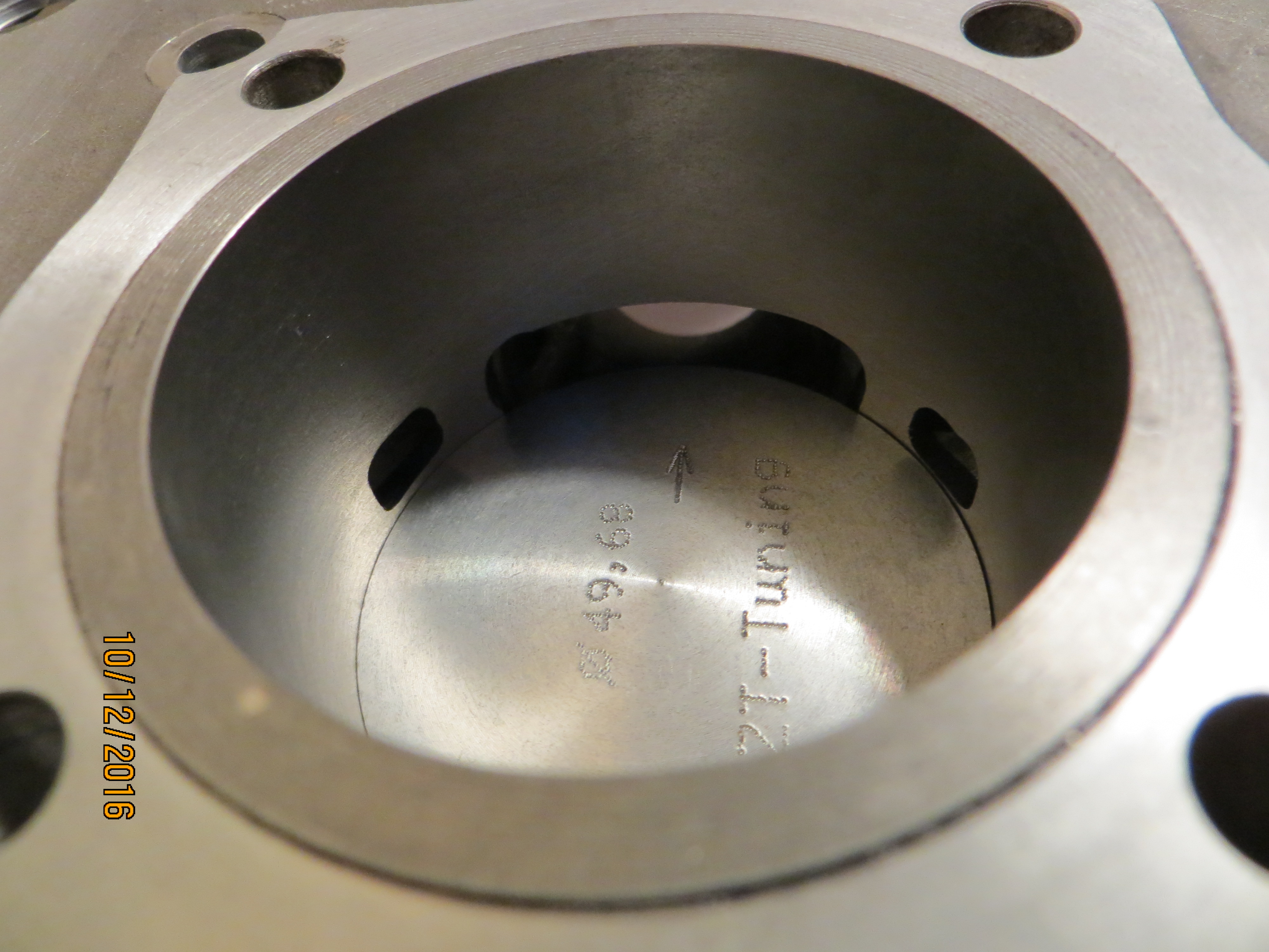

Der Zylinder ist jetzt ausgebohrt, gehont und die Bohrung ist nun auch wieder rund!
Da die Buchse wie erwartet verzogen ist...
(ab Werk ohne Verzug 48,97mm, dann Kleinstmaß 48,70mm, Größtmaß 49,27mm- also fast 6/10tel!),
...war es nötig, die ersten 3 von ZT angebotenen Kolbenmaße zu überspringen.Der Kolben hat dementsprechend ein Maß von 49,68mm und steckt in der 49,72er Bohrung (EBS also 4/100tel)
und macht sich zusammen mit dem Zylinder nun wieder auf die lange Reise zu mir.Mit dem Schneideisen waren leider keine Arbeiten am Auslassgewinde möglich, da die langen Rippen stören.
Die Kalottenmutti kommt von eh91.Bilder reiche ich dann nach.

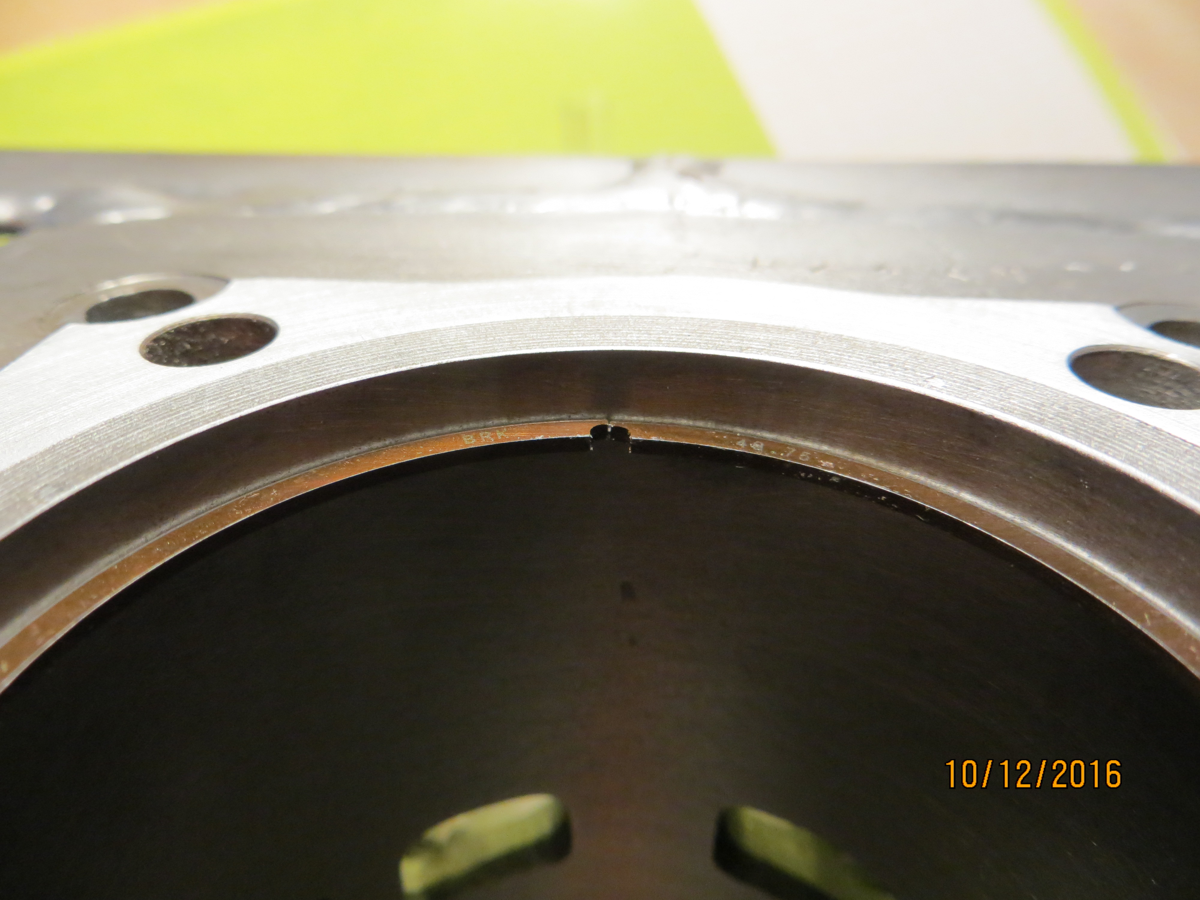

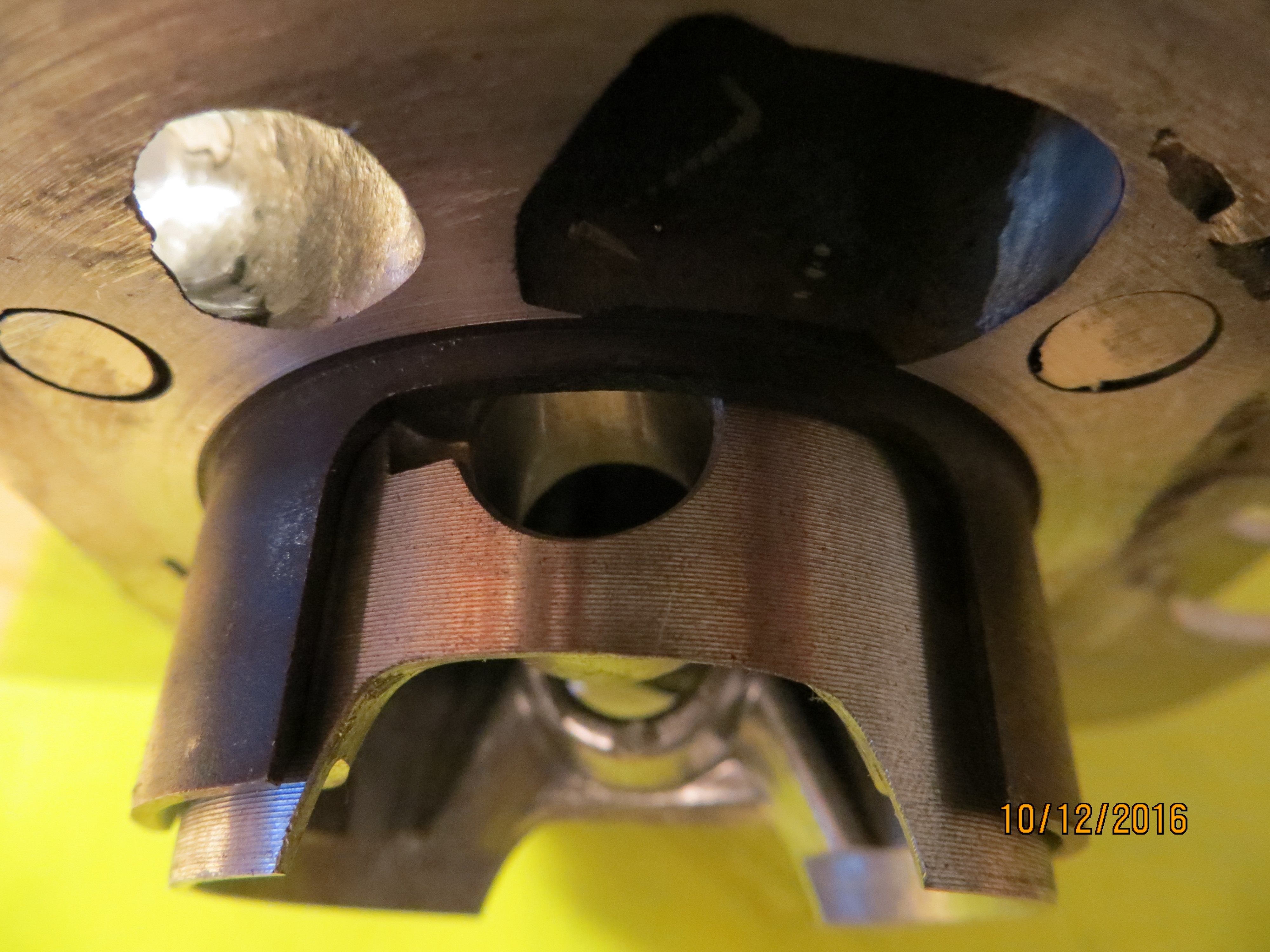

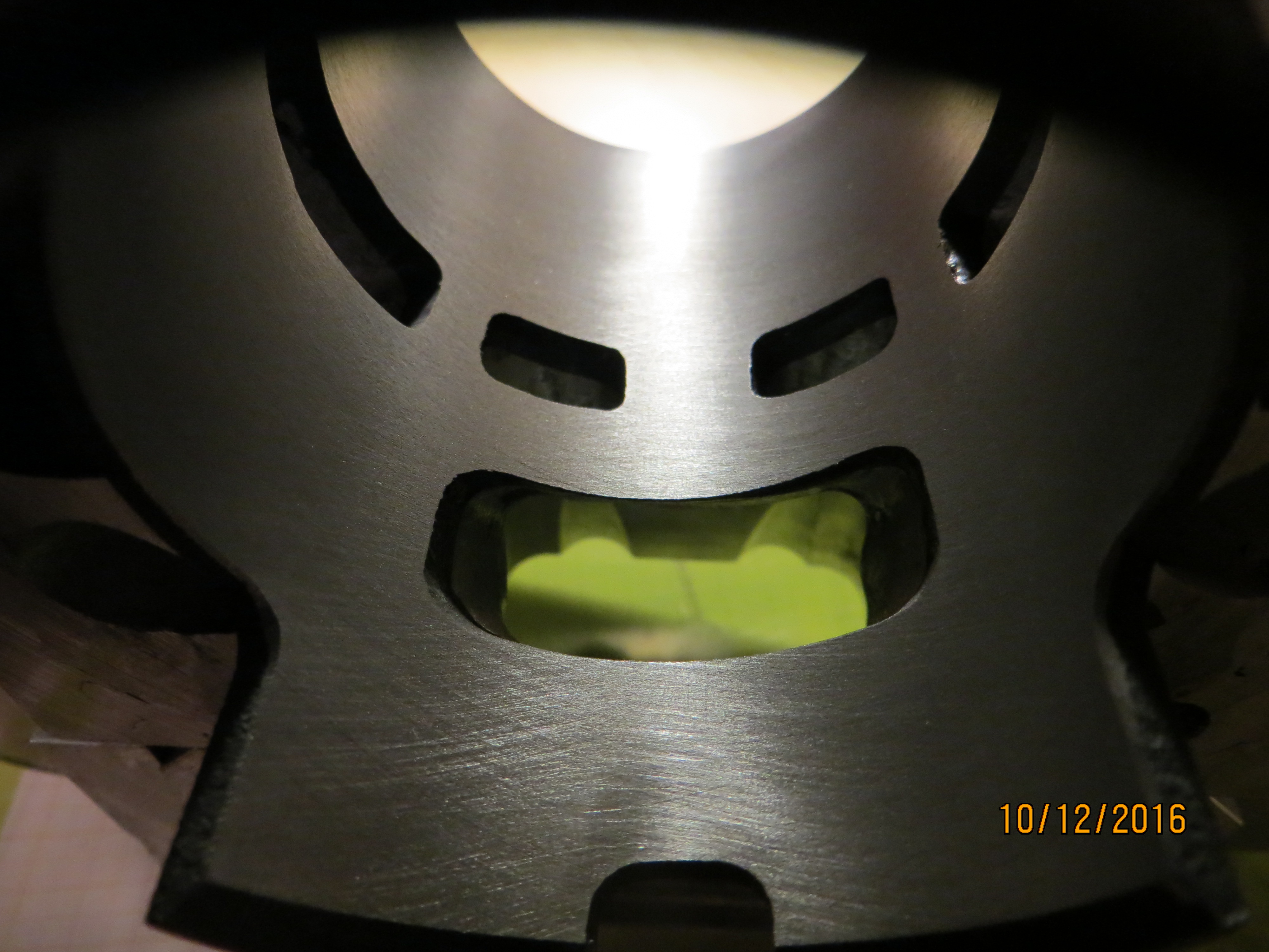

Durch die saubere, endgültige Bohrung und den passenden Kolben sieht man doch recht deutlich,
wo noch nachgebessert werden muss, bevor dann die Kanalkanten entgratet werden.
Aber wie würde Flint sagen: "Alles im mü- Bereich, im mühseligen Bereich!"
Am Kolben selbst und am Zylinderfuß muss ich natürlich auch noch ran.
Hier, wie versprochen, ein paar Detailbilder: -
Wahnsinn. Sehr sahnig
schliffbild sieht wie gewohnt von ZxMadX wieder sehr gut aus
Da kann ich mich nur anschließen! Das Entgraten wollte ich selbst übernehmen.

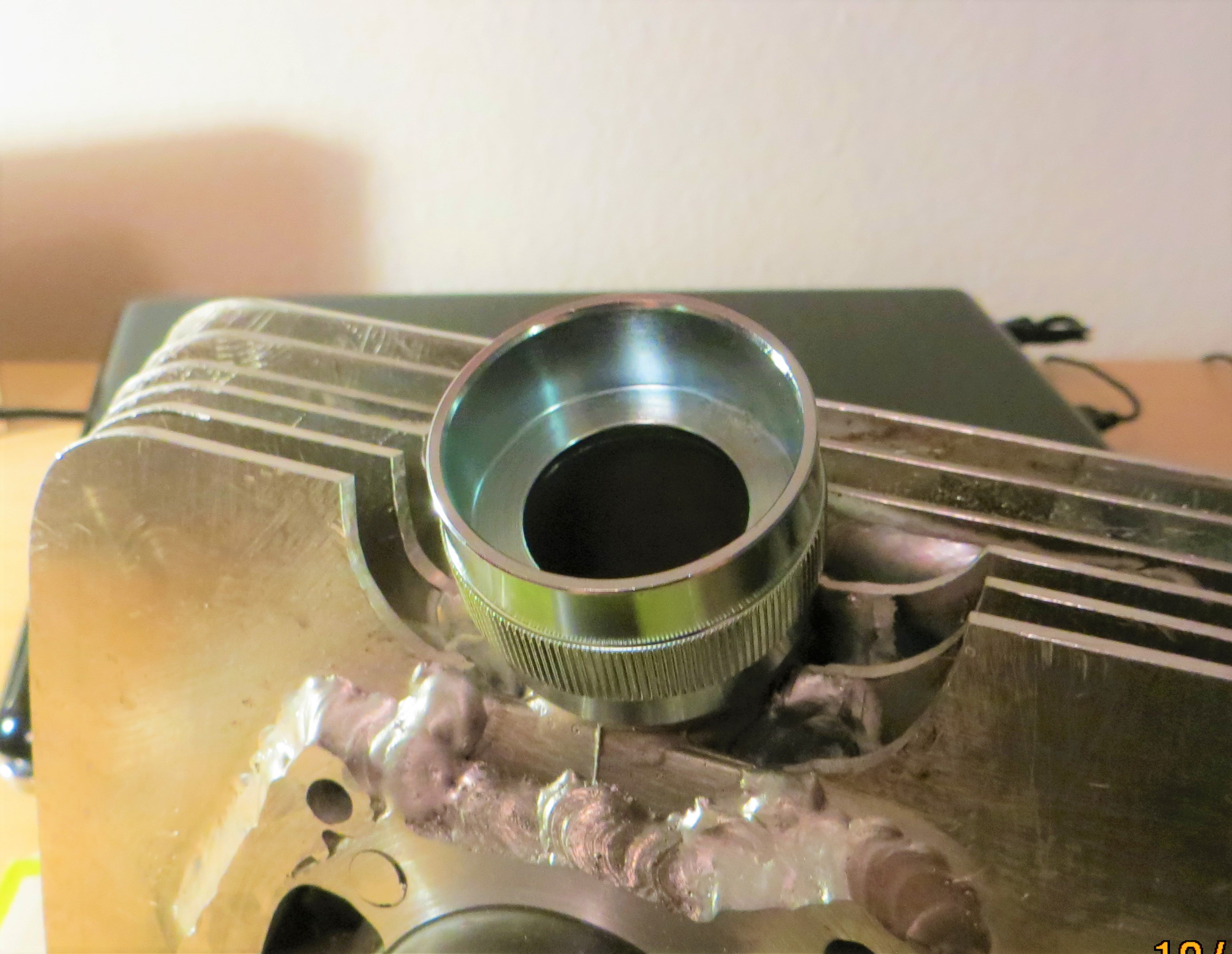

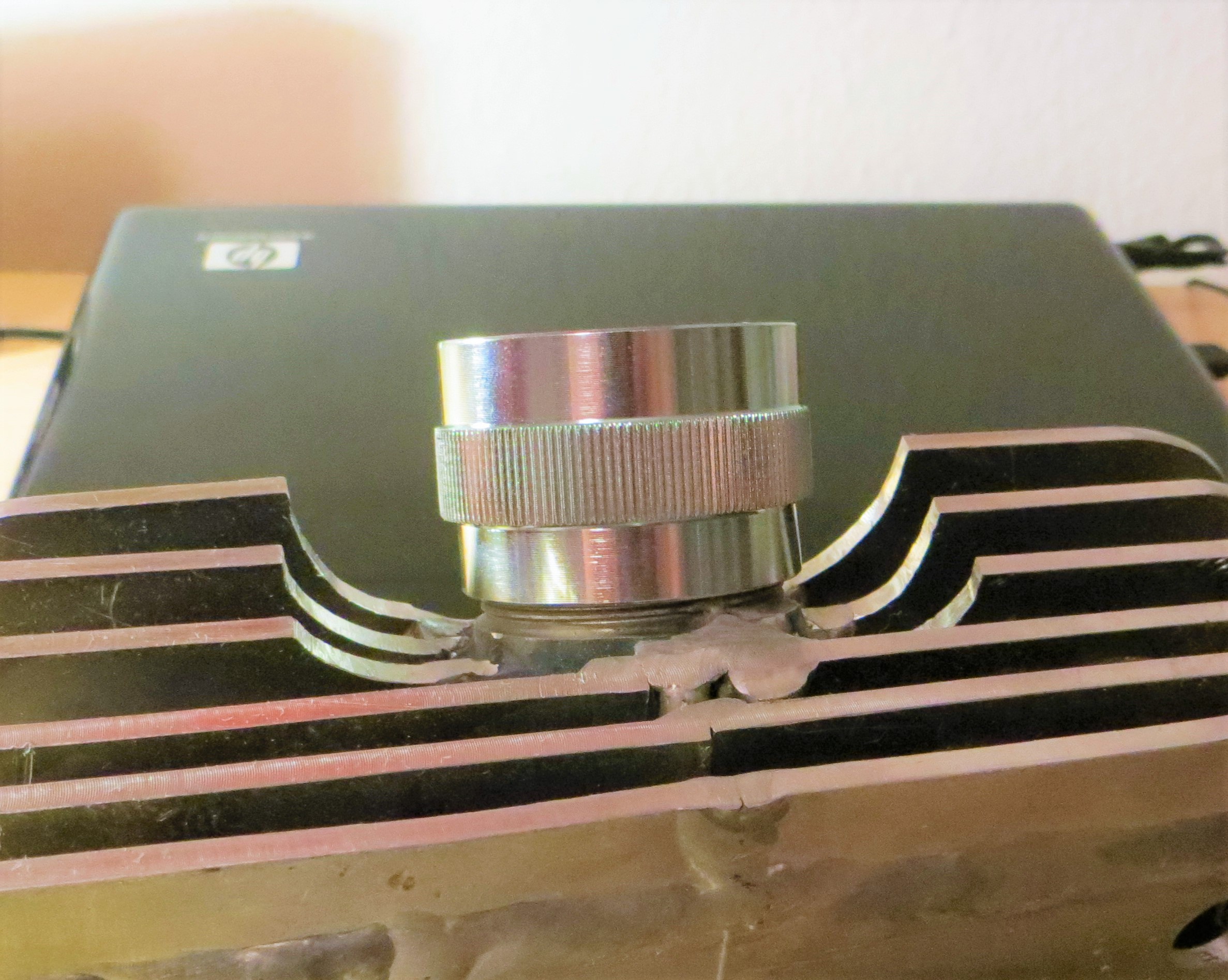

Will ich doch grad die Hartmann´sche Kalottenmutter probeweise ansetzen,
um den Aufwand der Nacharbeit am Gewinde abschätzen zu können...
Lässt sich die Gute ohne Probleme aufschrauben!
Man muss auch mal Glück haben! -
