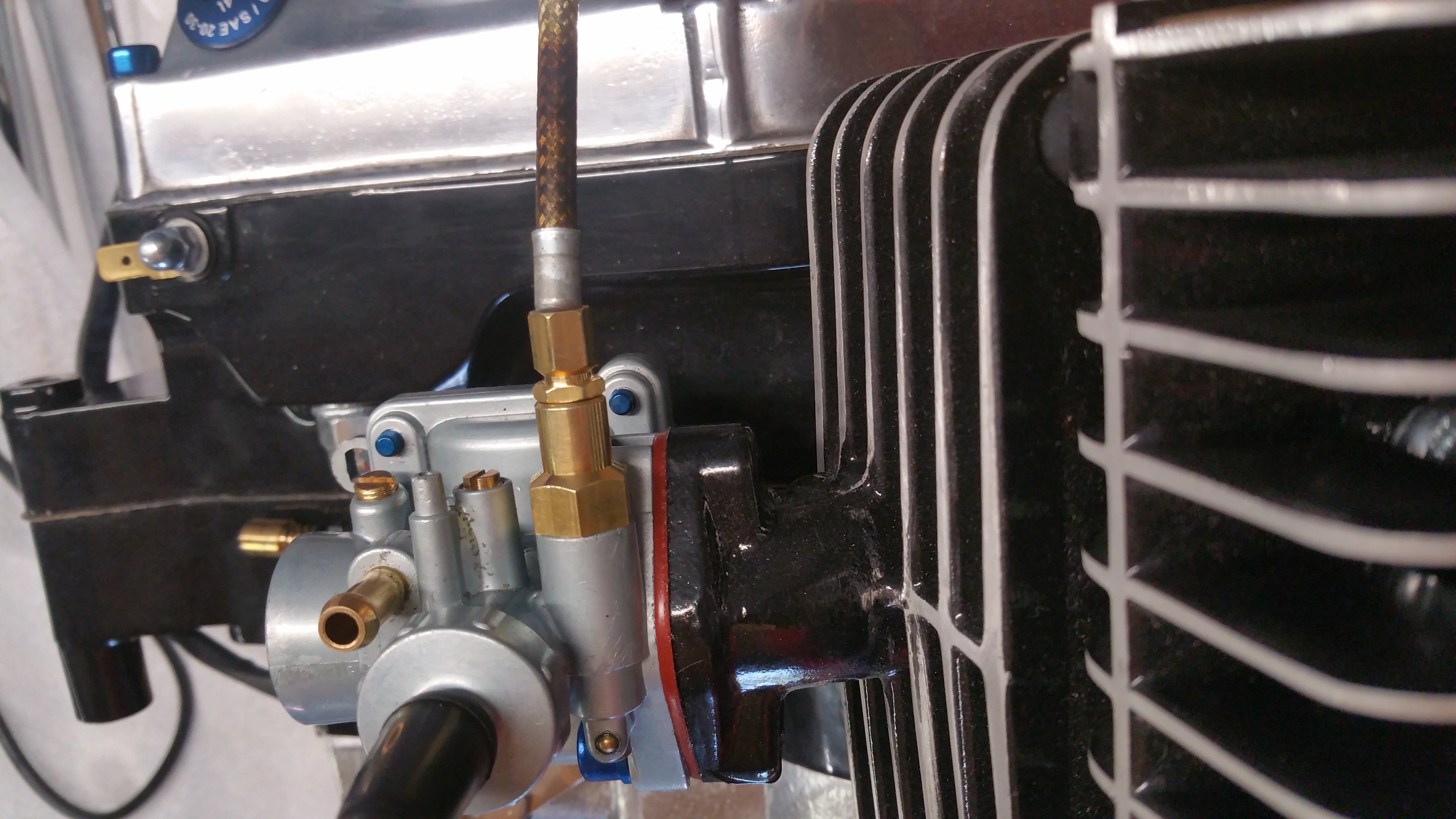

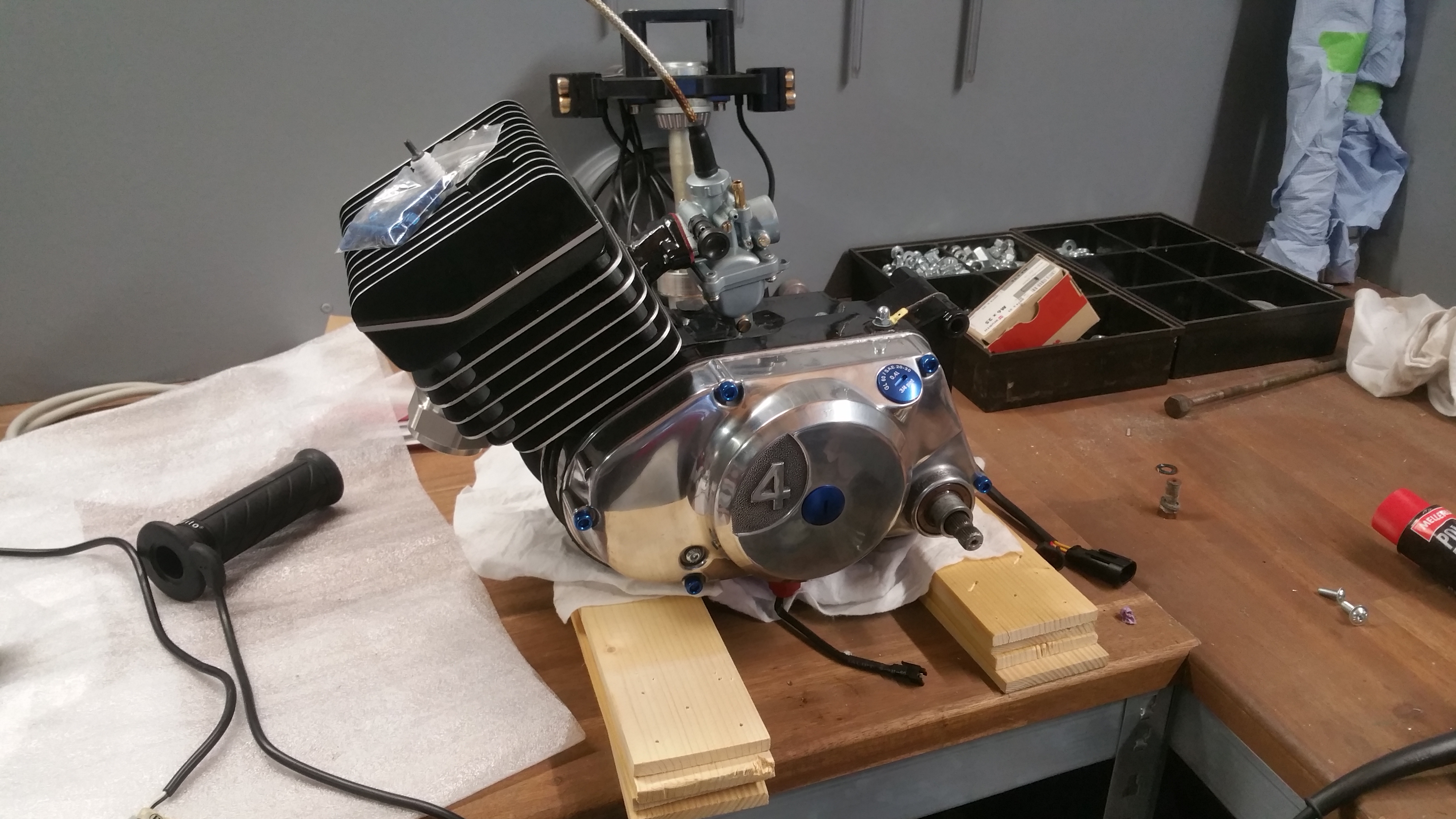

Gasannahme und startverhalten ist sehr gut wie finde. Leider hatte ich ihn nur kurz verbaut, da ich keine passende Düse zum abstimmen hatte und Termin bei Rpt hatte zwecks Eintragungen. Vergaser passt von der Kontur her sehr schön an den Zylinder und muss nur minimal nachbearbeitet werden im Bereich der Verschraubung (ca 1mm jede Seite). Ich werde mich aber nochmal mit dem Teil beschäftigen wenn ich zeit habe. Da ich noch nicht weiß ob mikuni Düsen passen. Ach ja der Schwimmer ist aus Plastik
Bilder hinzugefügt
