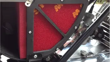

Bei mir war selbst die Batterie im Weg und das untere Einschubblech/plaste auf dieser Seite habe ich auch nicht entfernt.
Gereicht hat es dennoch für 85cc und 26er Vergaser...
Hört man bei der Methode gar keinen Unterschied? Wenn es keinen gibt, würd ich mich da morgen mal ran setzten
Bleibt schon noch leise im Gegensatz nach außen.
Sobald eine größere Muffe und dementsprechenden Anschluss + Vergaser am Kasten ist, wird ja eh lauter.
Form follow Funktion oder auf gut Deutsch: werd das eine will...

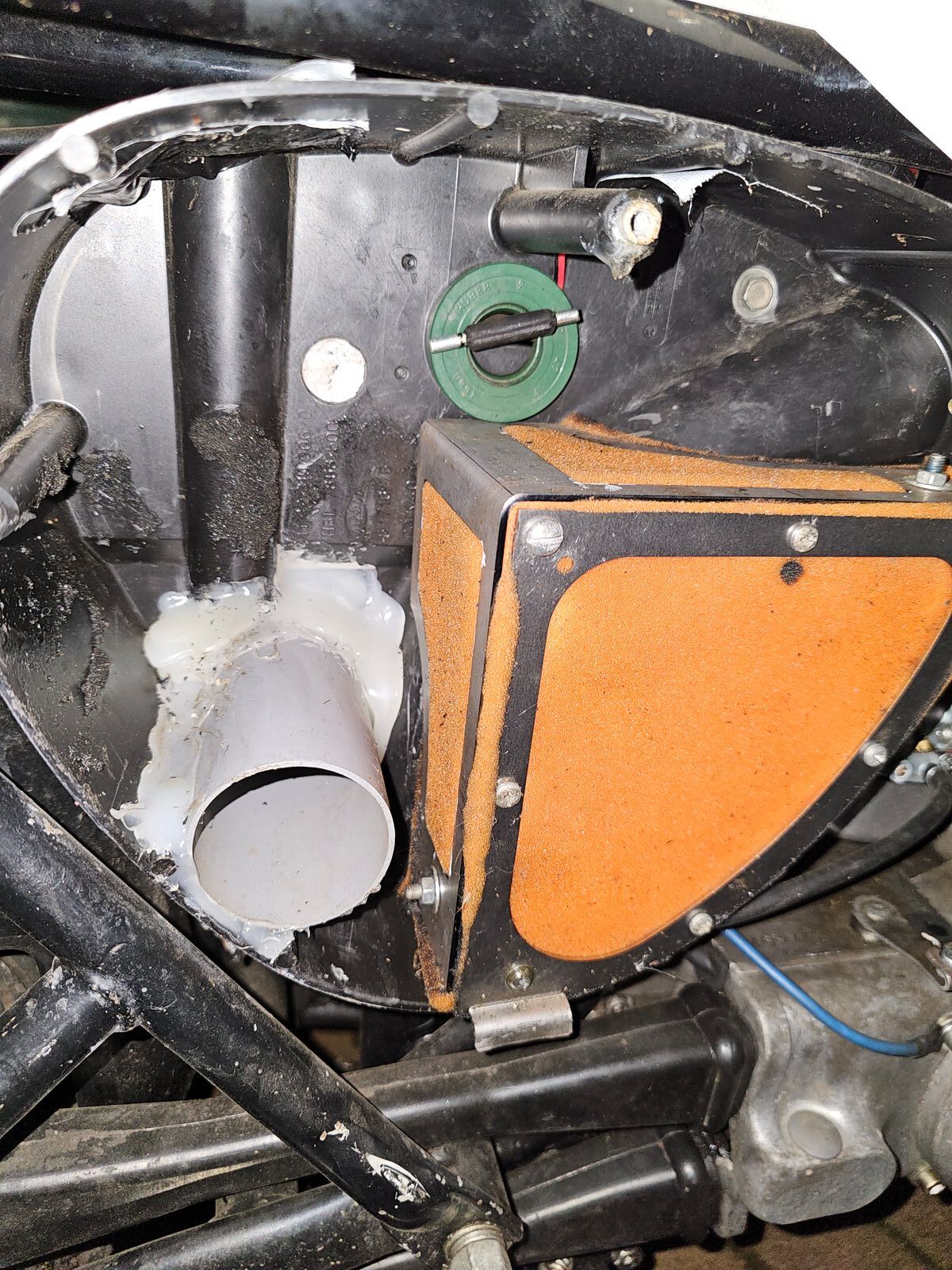

Ich habe bei meinen Luftfilter auch großzügig umgebaut, also das große Filterblech plus die Außenseiten, dazu eine ordentliche Matte von TwinAir.
Dann an JW angelehnt den Durchbruch zur Batterieseite, allerdings statt einem einfachen Loch ein 50er Rohr eingeklebt, die Batterie steht auf einem Abstandhalter um der Luft mehr "Weg" zu bieten.
Der Kasten hat von PLtuning noch die 40er Anschlussplatte für die Vergasermuffe bekommen, im Nachhinein bereue ich das etwas...brech mir immer halb die Finger wenn ich mal die Muffe ab/drauf fummeln möchte.
Es ist zwar leiser als mit Zusatzrohren von außen, aber man hört trotzdem noch das da etwas gemacht wurde.
