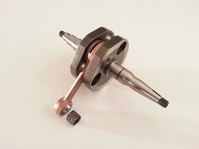

Die macht 16-17PS eventuell auch 20PS auch wirtlich mit ?
Weil die Welle die verbaut war, hat es nicht mit gemacht.
Was spricht gegen die LT EVO Welle? Hab die selber verbaut und bin bis jetzt sehr zufrieden.
Macht eine MZA S70 Kw mit breiteren, versilberten Pleuellager auch locker mit......
Big Bore Kurbelwelle 70-105ccm - Schmiermaxe Onlineshop44mm Hub 85mm Pleuellänge mit Silbernadellager unten Kurbelwelle feingerichtet Silbernadellager oben Hubscheiben mit enger Passung auch mit 95mm Pleuel…schmiermaxe-onlineshop.de -

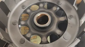

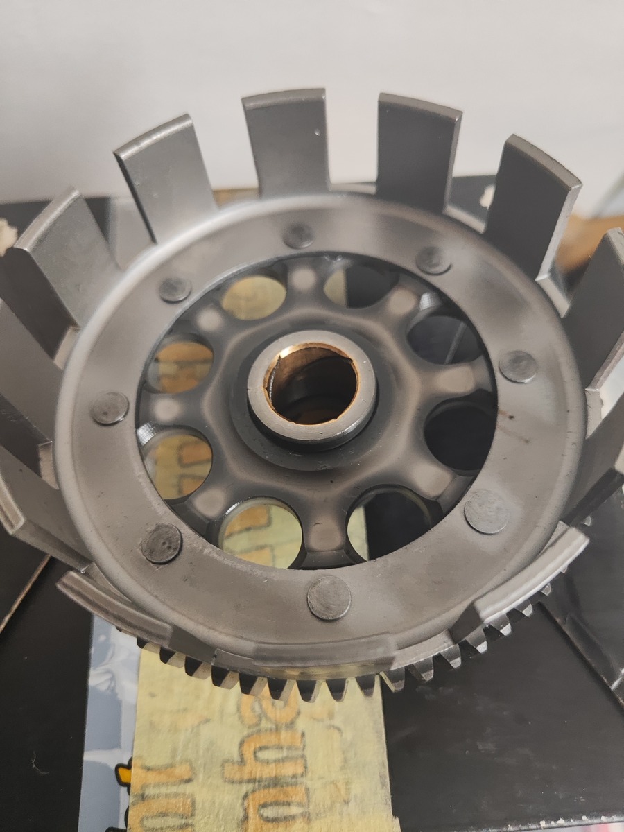

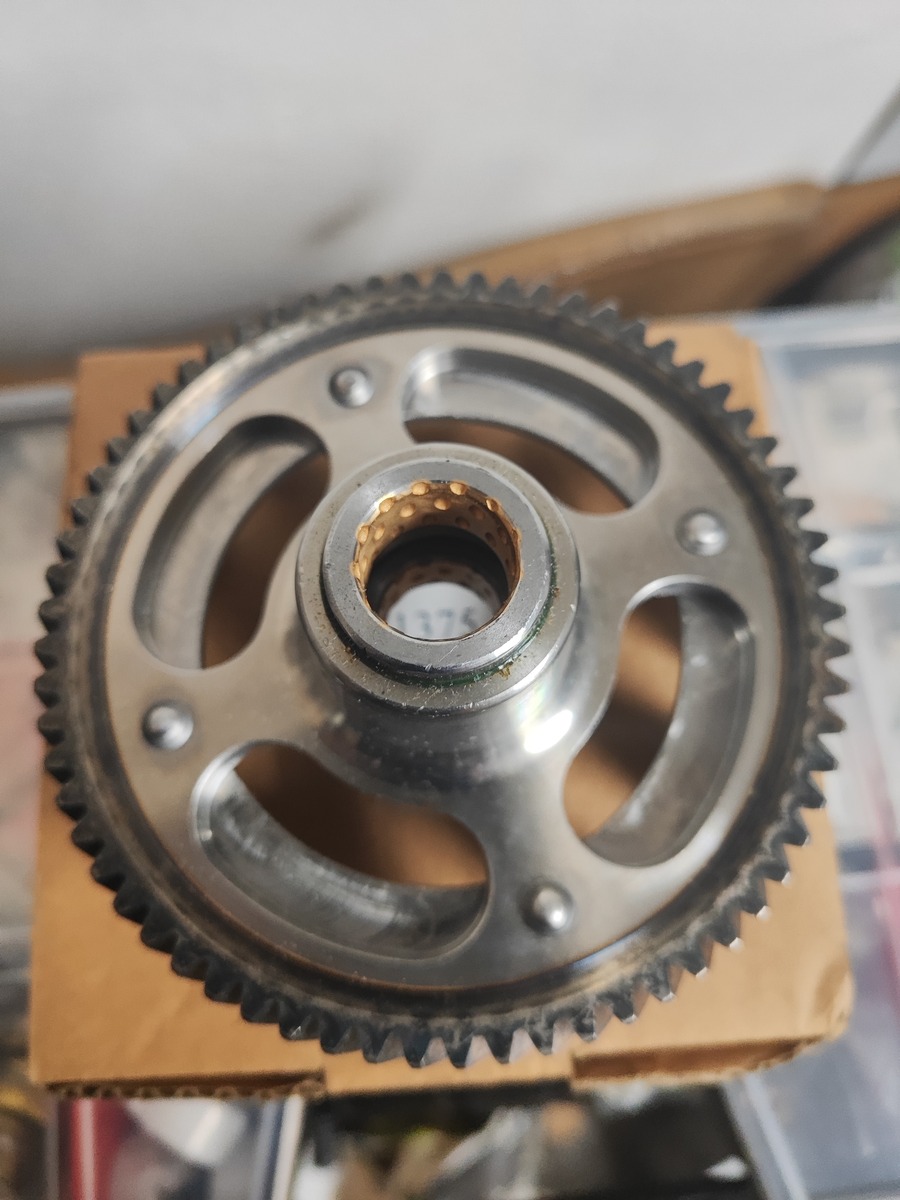

Die Internet Seite sieht aus wie die von TKM oder die alte RZT Netseite?! Man bekommt schon alles. Der Nachteil: alles per Vorkasse und 9 € Versandkosten. Die nachträglich, gehärteten Primäre sind nicht verkehrt. Ich habe von Schmiermaxe noch einen neuen gerade verzahnten MZA Primär, der nachträglich gehärtet wurde. Sieht für mich so aus, als ob das Teil komplett ohne Buchsenausbau im Härteofen versenkt wurde. Ich mache mal Bilder.....
Mit mehr Härte wird das niedliche Modul auch nicht besser..
Hm, es haben jetzt zwei verschiedene Wellen nicht gehalten.

Es gibt geklebte ( z.B. JW Sport ) und auch geschweißte Hubzapfen. Da braucht man aber keine neue KW kaufen. Richten und Zapfen verkleben oder Schweißen.
Die Kurbelwellen gehen zum Lieferanten/Hersteller zurück, der will sich das anschauen, woran es liegt.
Verschweißte Wellen hat wohl nur noch RW im Angebot?
