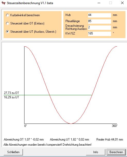

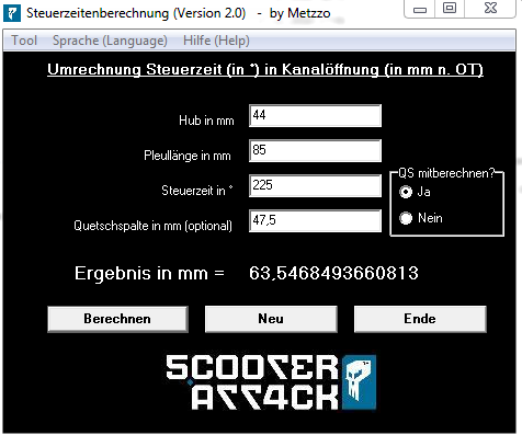

Kann mir jemand bei der berechnung der Einlass SZ helfen?
Meiner Meinung nach hat ein S70 Zylinder mit S70 Kolben (47,5mm hoch) eine Steuerzeit von ca 137°, wenn die Unterkante des Einlasses 63,5mm beträgt.
Jedoch behauptet Jack Motors, dass dies eine Einlass Steuerzeit von 165° wären, was meiner meinung nach nicht stimmen kann.
Berechnet habe ich das mit dem Steuerzeit.exe Programm.
JM hat mir auch eine Darstellung geschickt und die 165° damit begründen wollen, dass der Zylinder ja auch 5mm tiefer sitzt.
Meiner Meinung nach ändert das aber nichts an der Kolbenlänge.Gerade zweifel ich etwas daran, ob ich Einlass SZ richtig berechnen kann.
63,5mm - 47,5mm = 16(,3)mm
Auch deine knapp 28mm über UT findest du hier wieder!
Passt doch, was die Jungs dir erzählen. -
Ich komm immer nur auf ~135°
Also 360-225=135 -
