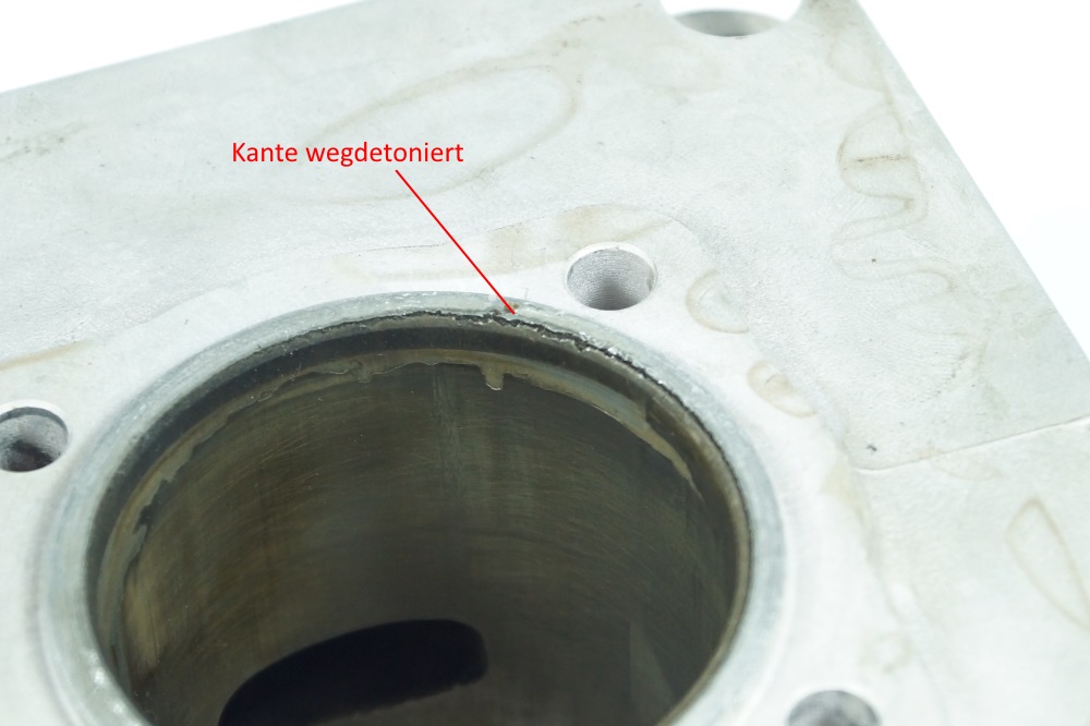

Update zu meinem defekten 100N Zylinderkit:
Laut ZT war der Zentrierbund meines Kopfes 0,5mm zu groß, so daß dieser verrutscht sei und durch Detonationen die Beschichtung im Randbereich abgeplatzt ist.
Ich denke mir meinen Teil dazu und ihr hoffentlich auch.

Oha... Die 0,5mm hätten dir natürlich auffallen müssen. (Vorsicht Ironie!) Und welche "Lösung" wurde jetzt mit ZT gefunden?Die "Lösung" ist,daß mal wieder der Monteur schuld sei. Es ist ja nicht so, daß die Quetschkante am Kopf nicht dementsprechend angepasst wurde.
Zudem löst sich die Beschichtung auch bereits im Bereich der Überströmer. Das wiederum soll an unsachgemäßer Entgratung liegen. -

Dein Kolben sieht aber auch mega komisch aus.
Das ist so nicht normal und liegt denke ich an viel zu viel Temperatur. Sonst „bäckt“ das Öl nich so an. Wenn der Zylinder viel viel zu heiß wird, kann so ein Schaden durchaus auftreten.Versuch doch mal an einer anderen Stelle weiter Richtung ut die Beschichtung mit einem Schraubendreher abzukratzen. Wenn es dort auch abplatzt würde ich mal sagen, da ist was nicht i.O.

Update zu meinem defekten 100N Zylinderkit:Laut ZT war der Zentrierbund meines Kopfes 0,5mm zu groß, so daß dieser verrutscht sei und durch Detonationen die Beschichtung im Randbereich abgeplatzt ist.

"....Hallo Markus,
wir haben uns den von Dir reklamierten Rohzylinder + Kolben + Zylinderkopf angesehen.
Folgende Dinge sind uns dabei aufgefallen:
Die Außenzentrierung des Zylinderkopfes ist nicht ordentlich vorhanden. Der Durchmesser ist zu groß und die Tiefe viel zu gering. So kann eine ordentliche Zentrierung nicht funktionieren. Der Kopf lässt sich einen Milimeter hin und herdrücken.
Das der Kopf nicht zentrisch verbaut war, sieht man auch eindeutig an den Abdrücken im Zylinderkopf.Im Bereich der ausgesparten Ecke sind starke Detonationsspuren am Zylinderkopf zu erkennen.
Diese Detonationen werden durch den ungeeigneten Zylinderkopf, der an dieser Stelle so gut wie keine Kühlrippen hat und die aussermittige Montage gefördert.
Der Zylinder hat im selben Bereich wie auch der Zylinderkopf starke Detonationsspuren. Hinter der Beschichtung ist eine tiefe Rille eindetoniert.
Die Kanäle des Zylinders sind teilweise nicht entgratet worden und scharfkantig.z.B. die Unterkante der Überströmer, wo die Beschichtung ebenso anfängt abzuplatzen.
Aufgrund des Schadensbildes sind eindeutige Bearbeitungsfehler, sowie die Auswahl eines ungeeigneten Zylinderkopfs in Verbindung mit einer fehlerhaften Abstimmung die Ursache der Beschädigungen.
Wir lehnen daher einem kostenlosen Austausch ab.
Desweiteren haben wir beschlossen die Rohzylinder für Endkunden, sowie Händler standartmäßig aus dem Programm zu nehmen. Wir möchten in Zukunft unzufriedene Kunden, welchen unseren Ruf aufgrund von eigenen bzw. Bearbeitungsfehlern Dritter schaden, vermeiden......."

Zudem guckt sich Markus jeden Zylinder vor Montage gründlich an und vermisst diesen auch.Ob die Spuren am Kopf und Zylinder wirklich von Detonationen sind ist zudem auch fraglich. Schließlich können diese auch durch die abgeplatzte Beschichtung enstanden sein. Scheinbar bin ich ja noch einige Kilometer so gefahren, so daß der untere Kolbenring fest ging und daher der Kolben auch so aussieht.
Und ich bin ja auch kein Einzelfall. Alle defekten Zylinder, die ich gesehen habe, haben das gleiche Schadensbild.
