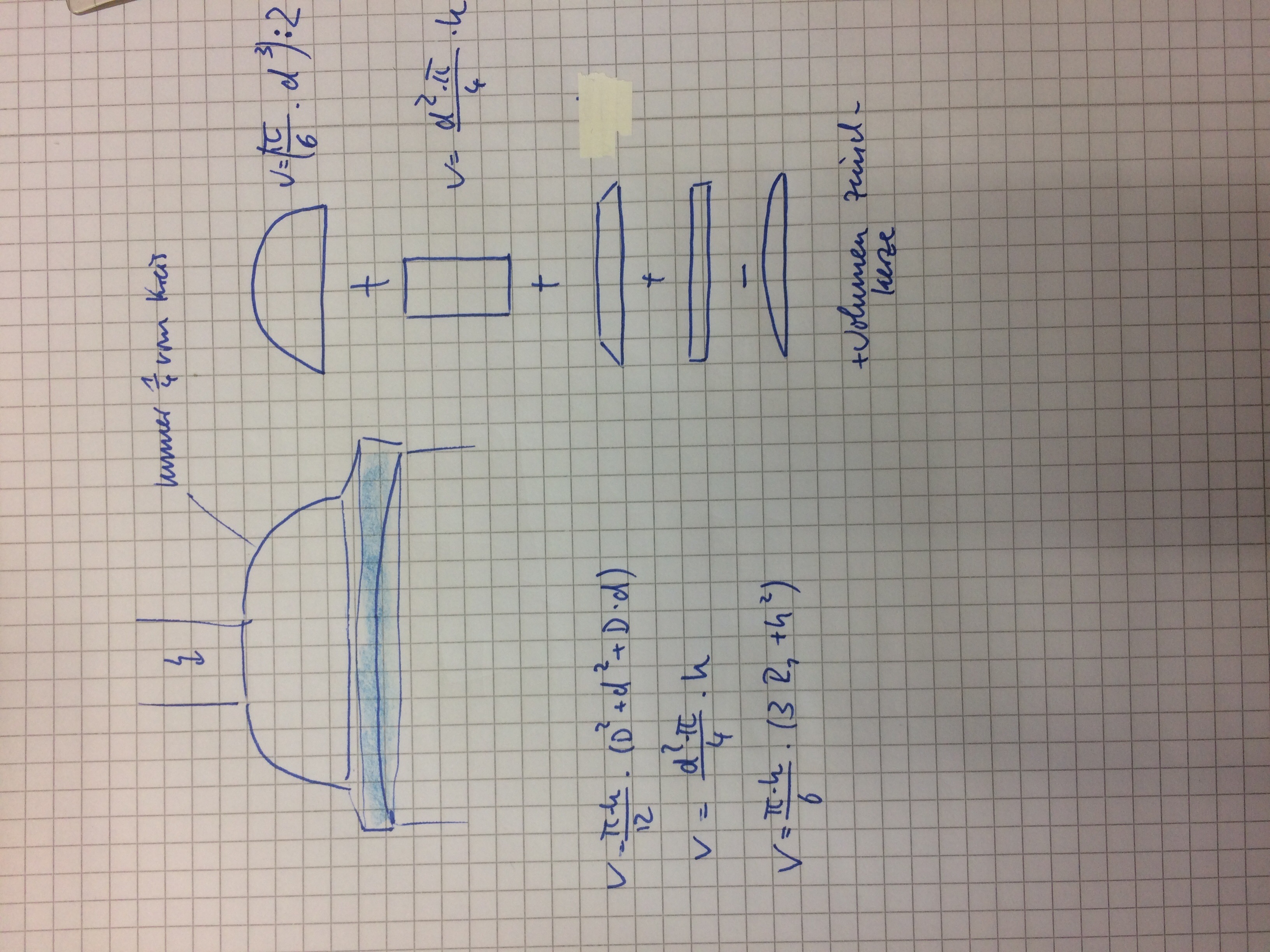

Man kann das Volumen berrechnen
Es gibts auch Programme dafür! Dazu jeweils den Kolbenradius abziehen mit gewollter Quetschkante. Wenn du dann auch die Quetschkante einhälst, klappt es!

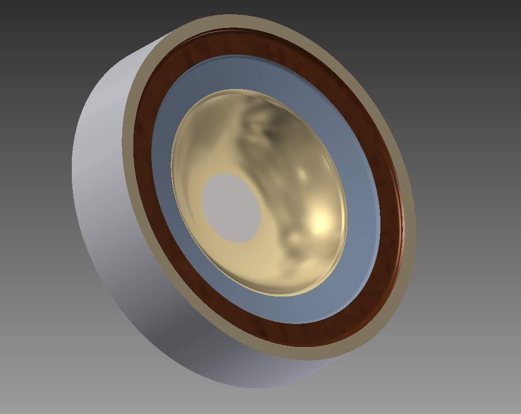

mit CAD-Programmen z.b. Solid Edge von Siemens

Ich bezweifle, dass Bastler die keinen Bock auf Auslitern haben, sich das Solidedge organisieren, und den Brennraum, Quetschspalt, Kolbenhöhe als 3DSkizze konstruieren, sodaß das Volumen direkt rauskommt.
