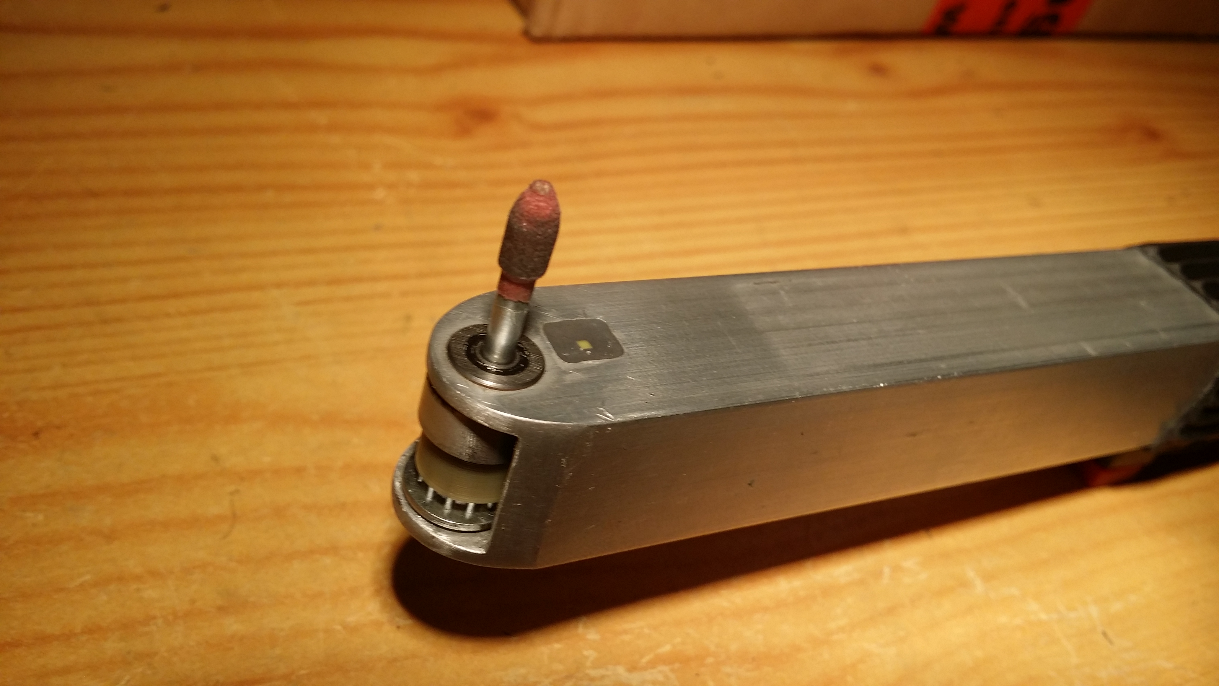

Verbesserungen: Flanschlager, LED, Griffgummi, haltbarer Drucktaster, stärkerer Motor mit ca. 8000 U/min Lastdrehzahl am Fräskopf.
70ccm Zylinder
Schöne Weiterentwicklung! Habe deinen "Prototyp" auch schon etwas verbessert
Was für Fräser kannst du da einspannen?
Nur welche mit 3mm Schaft? -
Ja 3mm Schaft.
sehr schön geworden!

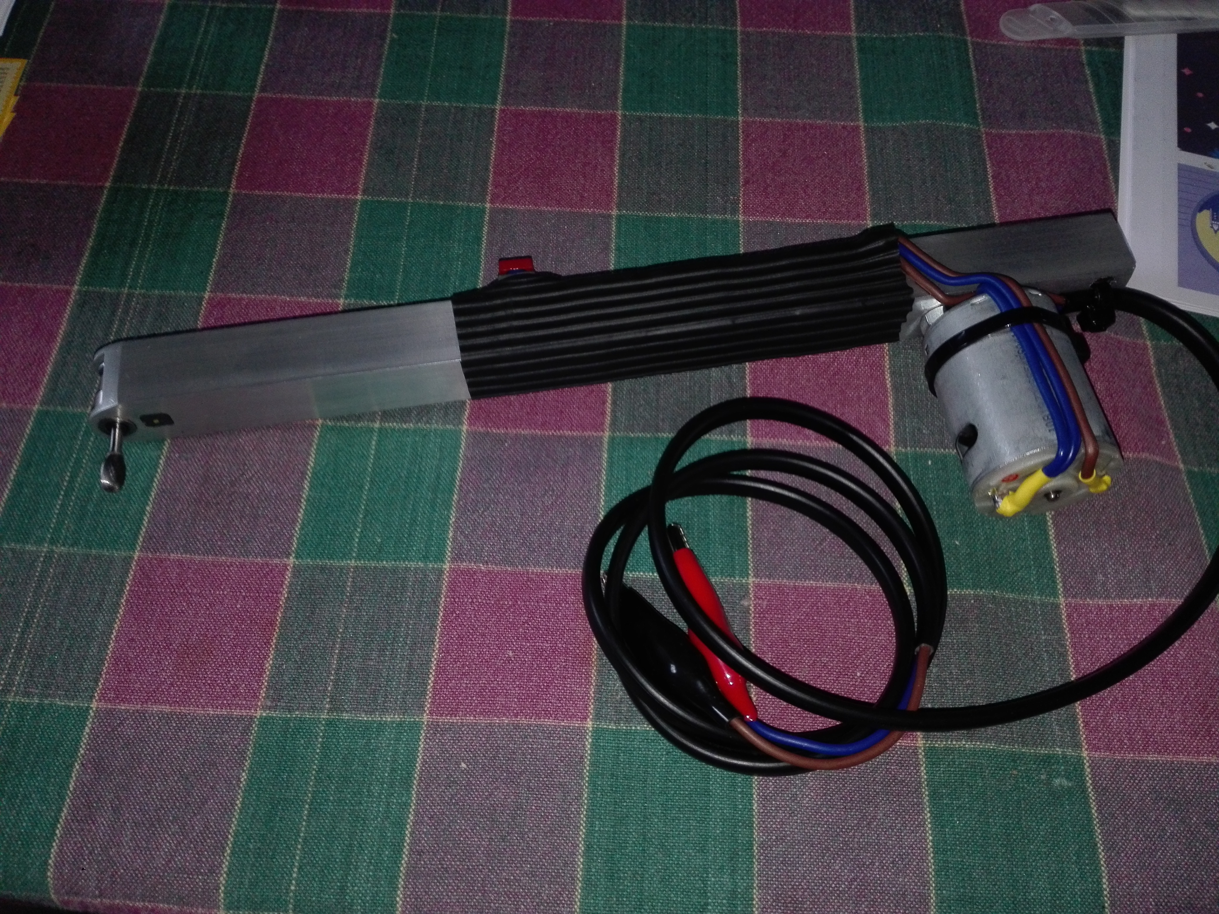

Heute habe ich meinen Winkelfräser auch mal fertig gemacht. [Blockierte Grafik: https://uploads.tapatalk-cdn.com/20171028/faf016799376f701291135f37f4438ac.jpg]
Gesendet von meinem SM-G935F mit Tapatalk
hut ab,grauratte
Sieht richtig schniecke aus. Vorallem mit dem Fußpedal bestimmt bequem zu steuern. Schöne Idee!

Version 3 ist fertig!
Damit ist die Entwicklung des Gehäuses abgeschlossen. Ist jetzt zwar nicht gerade das geworden, was man unter "Keep it simple" versteht. Aber das kennt man ja von mir. [emoji16]
[Blockierte Grafik: https://uploads.tapatalk-cdn.com/20171101/6edc2afdaea16862dc0bff61a2eb9d35.jpg][Blockierte Grafik: https://uploads.tapatalk-cdn.com/20171101/75481f4fcab5f3f0a289ffb889ae9ae7.jpg][Blockierte Grafik: https://uploads.tapatalk-cdn.com/20171101/4c10af9f7dedbcf74bee31846f6533dd.jpg] -
ich hab heut das neue Gerät von s105Fahrer bekommen.
Hut ab, ist ein sehr ordentlich verarbeitetes Gerät geworden.Vielen Dank nochmal
