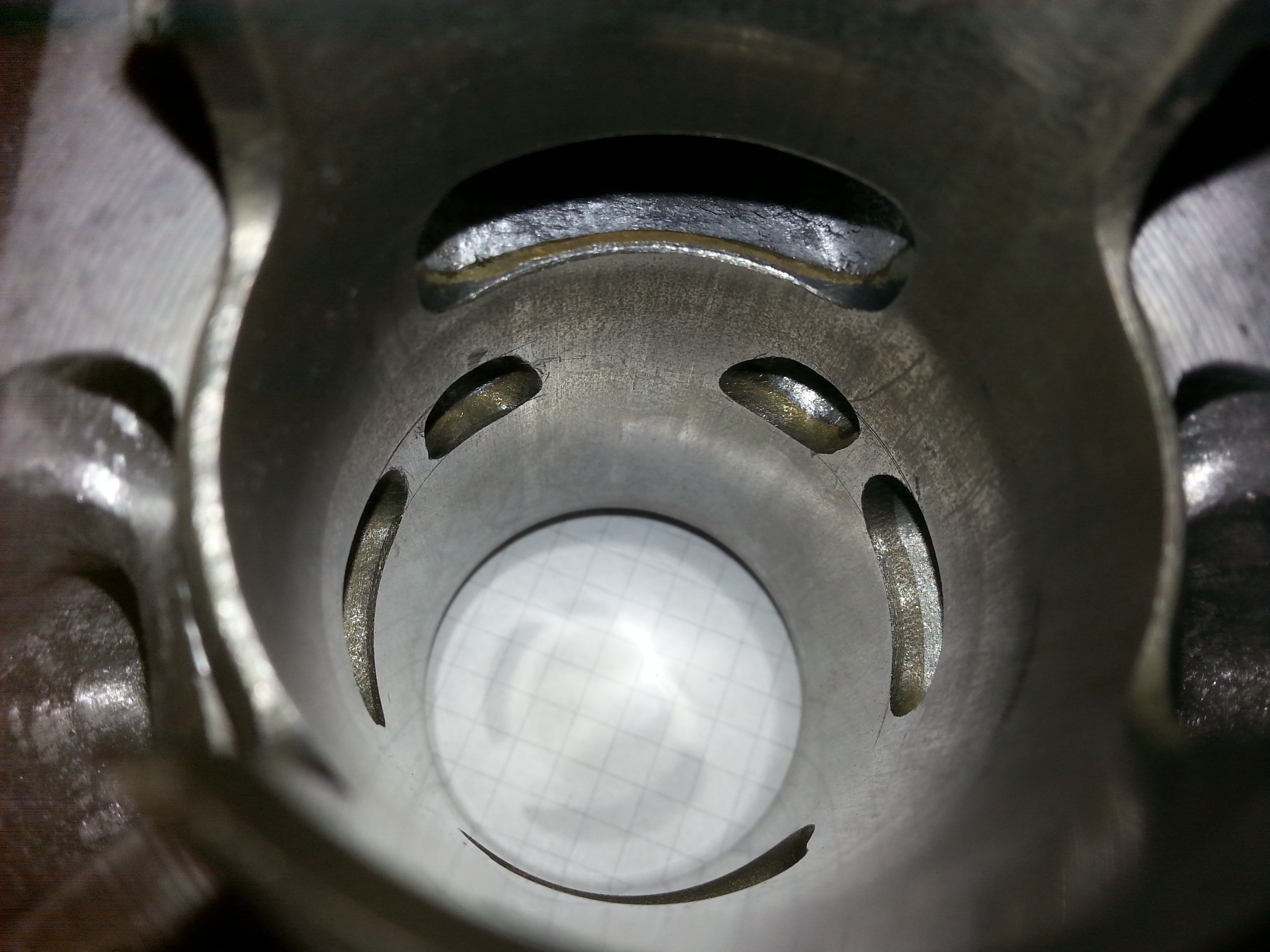

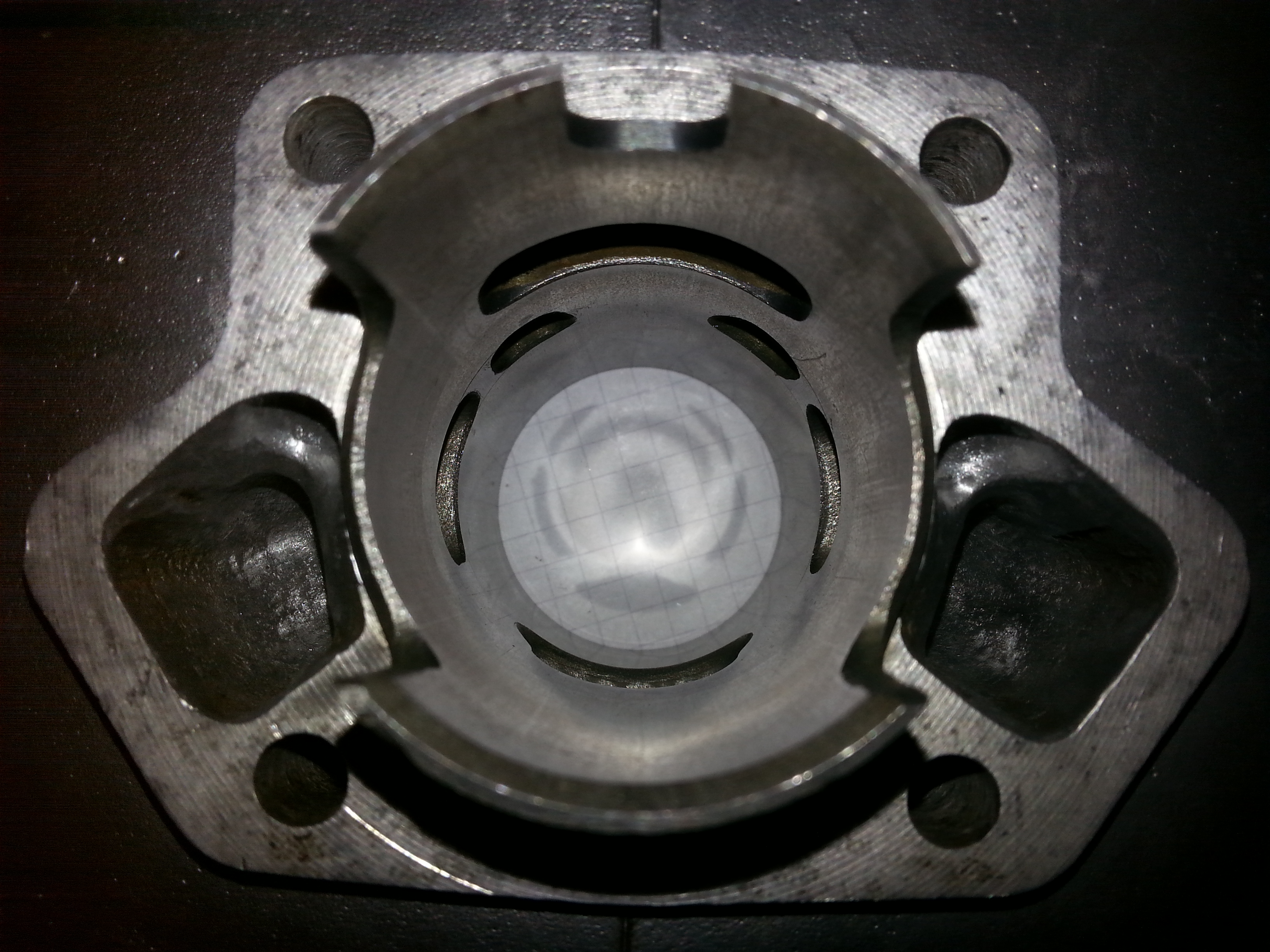

Heute gabs die erste Testfahrt mit dem 50er, der eigentlich ein 60er ist!
Soweit alles gut. Untenrum kräftig, wie ich es wollte und obenrum gibs nochmal ne Packung.
Alles schön und gut! Nur der alte Kolben ist wirklich fies.
So wie der bei den großen Kanälen klappert, kann ich das meinem Kumpel nicht übergeben.Also wirds doch der 60er Einring.
Eine Frage: Kann ich den roh bei AKF bestellen oder sollte ich lieber die nachbearbeitete Version von Langtuning nehmen?Grüße
Die nachgearbeitete Version muss es schon sein.

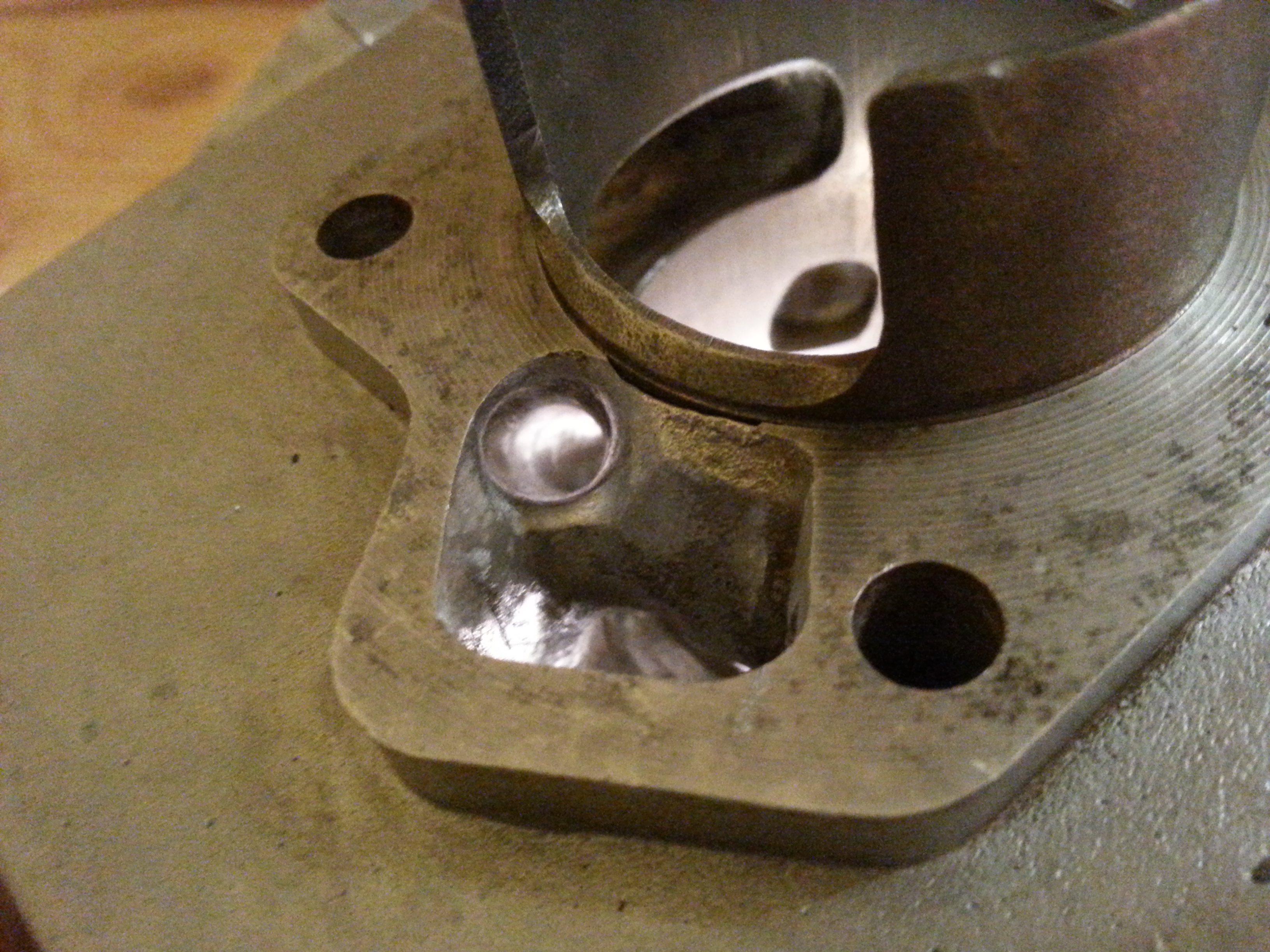

Ich frag mich ja, wo doch heut so auf Innenradien und Gasführung geachtet wird, wie sein 120/4 zb 23PS drücken konnte,schnurgerade.Dazu die winzigen Stützströmer, die zudem noch mit den Stehbolzenbohrungen verbunden sind.
Is das vielleicht doch alles etwas überbewertet?
Ich mein, warum so krass übertreiben, mit Abformmasse und weiß der Geier, wenn das alles nicht sein muss, um gute Leistungswerte zu erreichen.
Was wären denn noch Punkte, die heute anders gemacht werden? -
Ich hab das gerade auch mal durch geguckt und festgestellt, dass alle Auslässe Oval, bzw. Rechteckig sind.
Ich hab keinen Pilz oder V gesehen. -

Ich habe einen fast gleichen als 2 Kanal gebaut und 50ccm.
E 148 Ü 125 A 175
Einlass nur mit kürzen des Kolbenhemds. Ü breiter gezogen. A In V Form.
Gefahren wird er mit originalem 16 N 3-2 und AOA1 Krümmer mit kurzem SR50 Topf.
Zieht selbst beim 3 Gang gut und läuft auf der Geraden echte 75.
Bin sehr Zufrieden damit.
Quetschkante liegt nachgearbeitet rundum bei 0,7- 0,8mm -
Ja das ist ein typischer Sportzylinder den du gebaut hast. Funktioniert wirklich gut.
Kann man nur empfehlen. -
