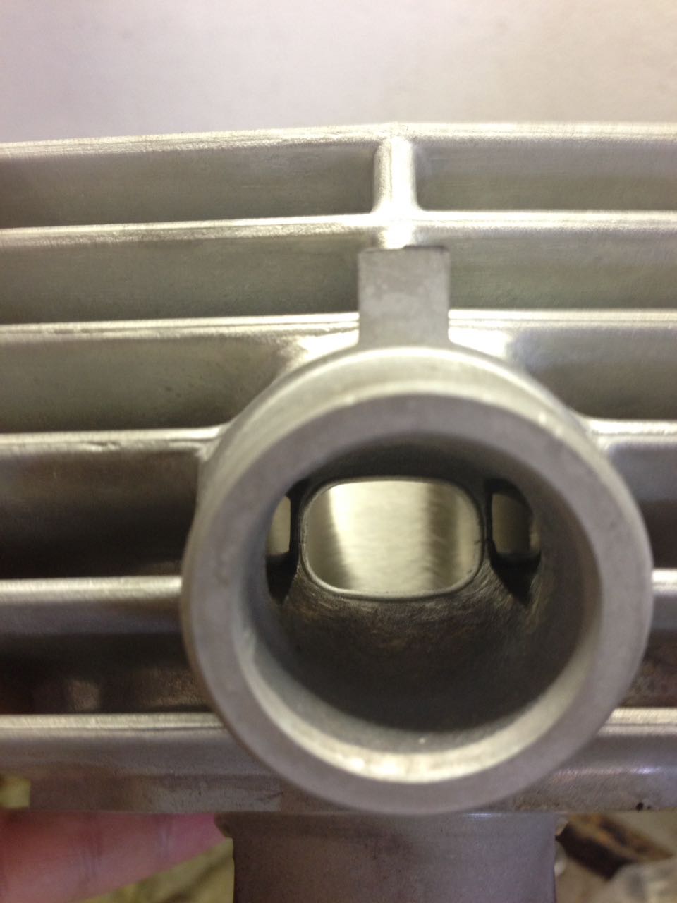

Steuerzeiten dazu sind
A178°
Ü126°
E(ich trau es mich kaum zu veröffentlichen) 149°
Alles mit Gradscheibe gemessen (auch den Einlass mit einem dünnen Draht 0,8mm stärke,3x gemessen weil ich es nicht wahr haben wollte)
Was mir noch positiv aufgefallen ist,der Zylinder hat sehr schöne schwungvolle Radien die trotzdem noch zu allen seiten genügend Fleisch haben.
Und was mich auch noch positiv überrascht hat,-
ich habe zwar keine Flächen vermessen aber der Einlass ist sehr schmal gehalten worüber sich sicher das Kolbenhemd und die Beschichtung unterhalb des Einlasses freuen wird. -

Der Auslass ist bezüglich der Breite seriennah, dafür sind die NAs dann breit, sieht zumindest so aus.
Wenn die ESZ niedrig ist, und der Einlass schmal, dann fehlt doch da was, oder MRE? -
Jo nach meinem Tests lieber weniger (seriennahe) Fläche, dafür mehr ESZ in Anlehnung an die Yamaha Formel. Zumindest bei BVF Vergasern. In dem Fall wär ich 155 gegangen.
