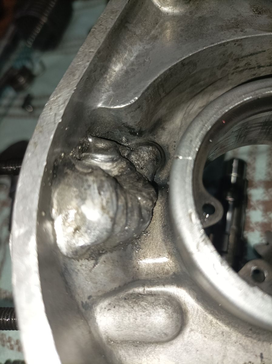

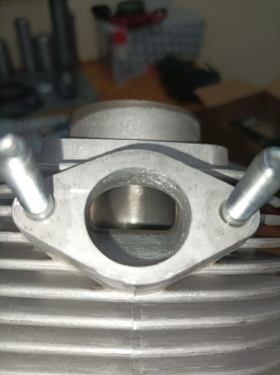

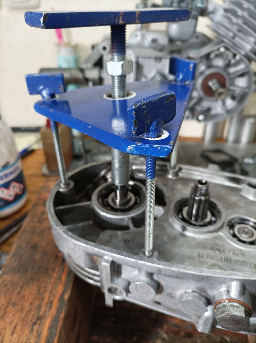

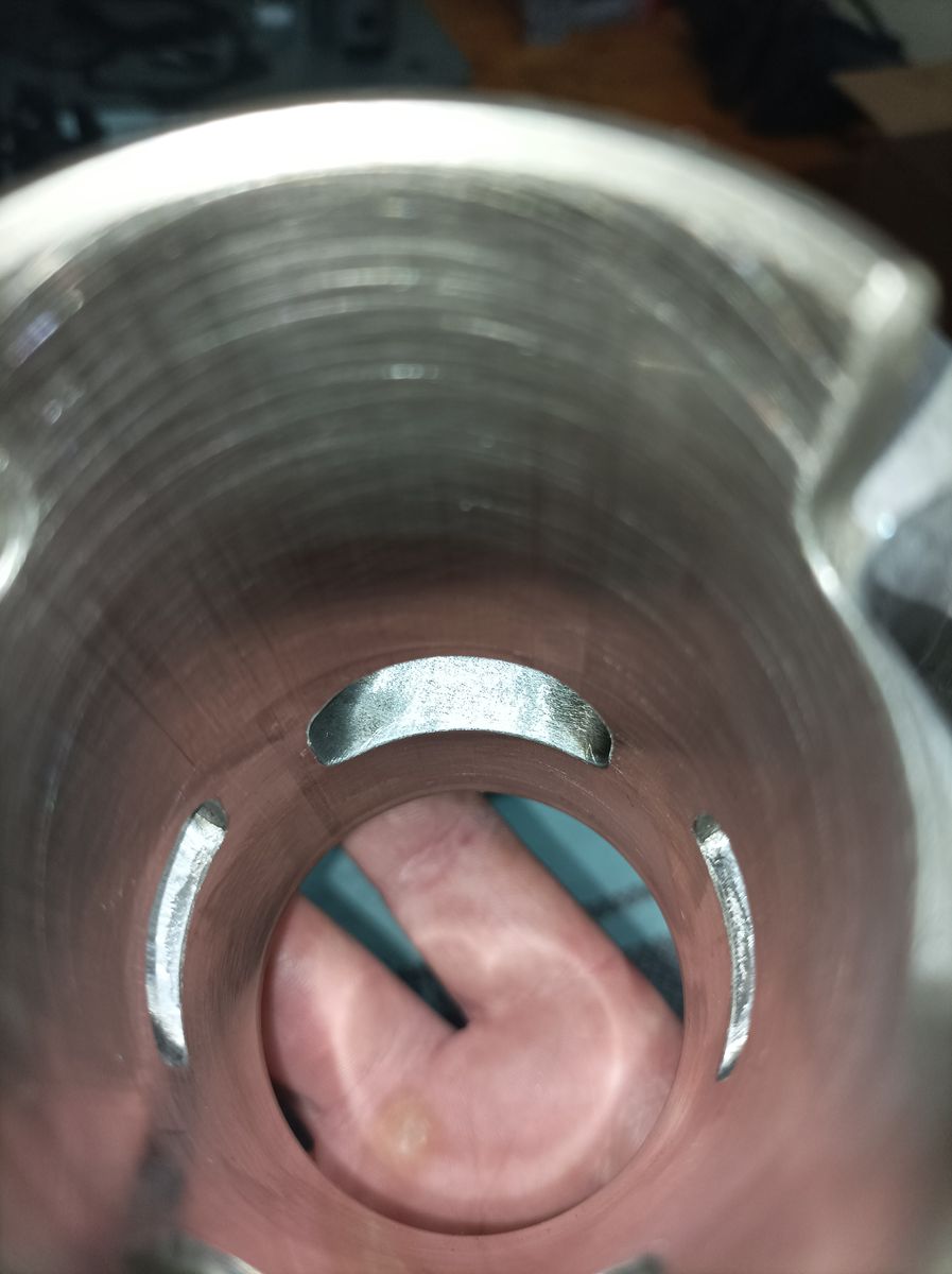

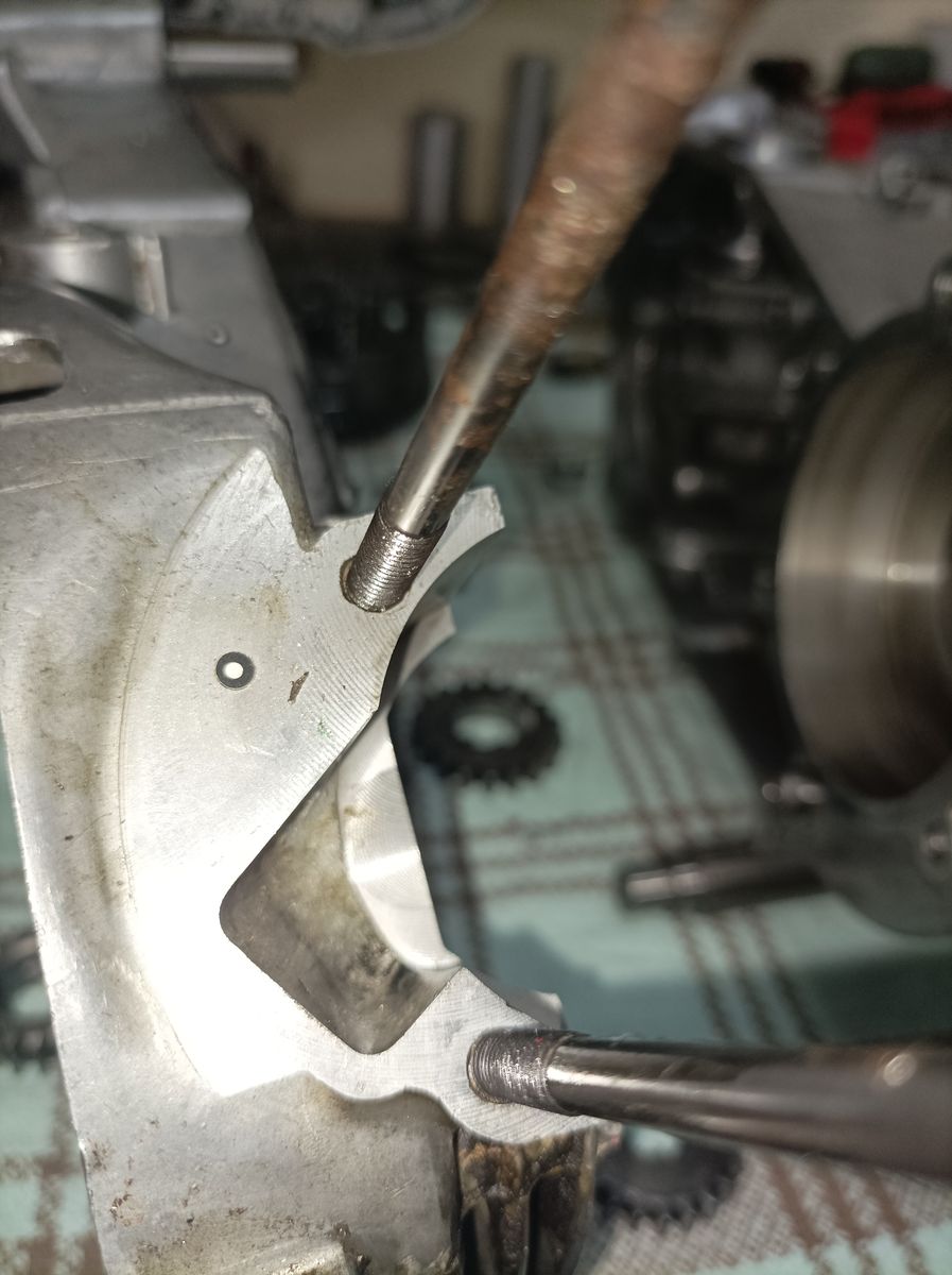

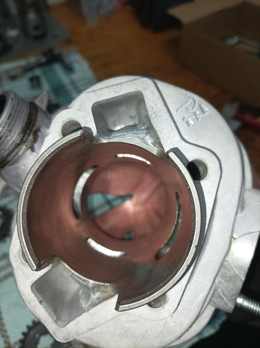

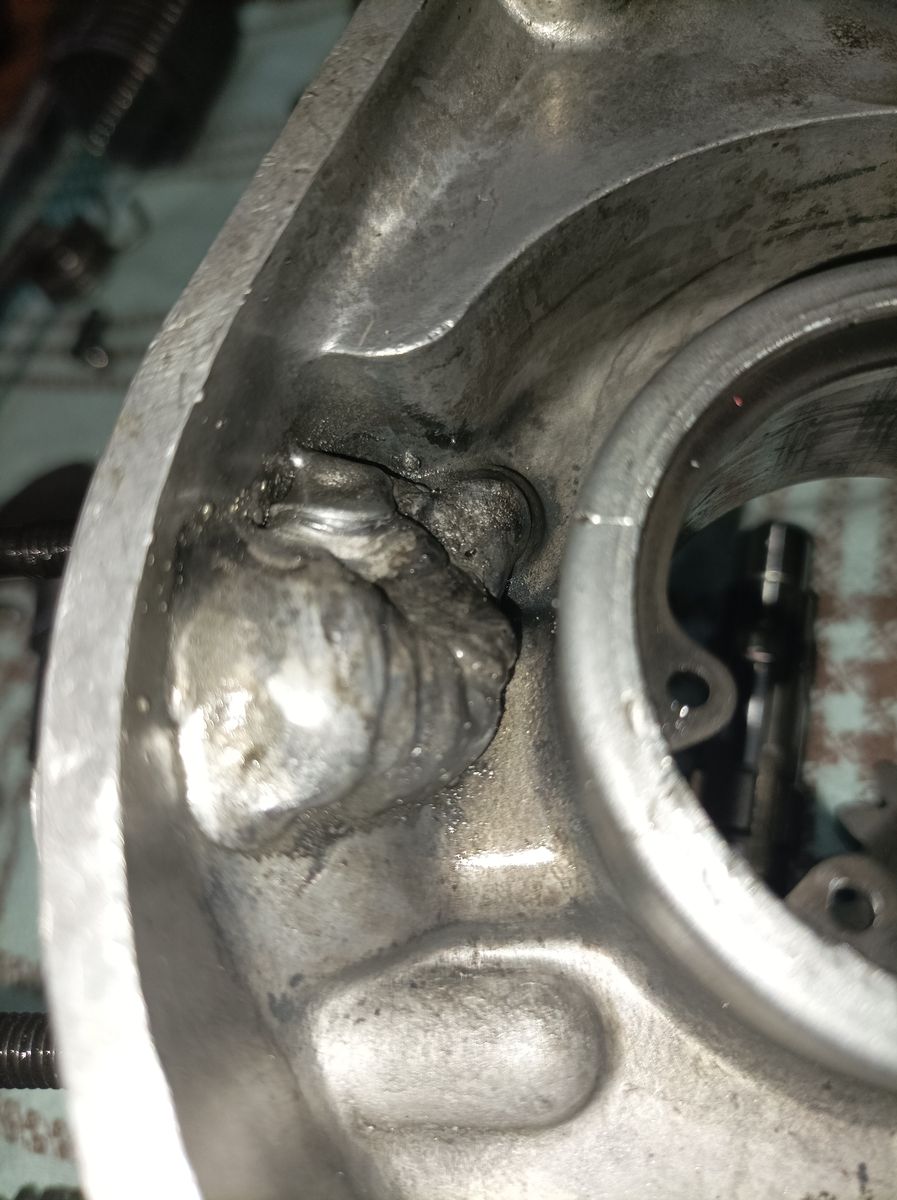

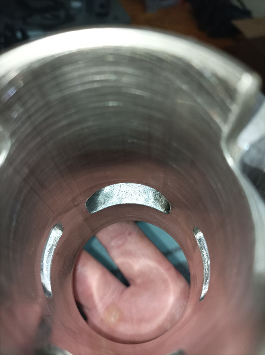

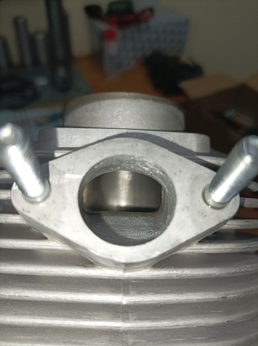

    Ja, also ich habe gerade einen Komplettmotor von PZ auf der Bank, welcher auf Basis des ZT75N fußt. Kanäle wurden etwas geglättet, Auslass angehoben und PZ eingraviert.
    Aufwand hat er sich aber beim Gehäuse gemacht. Taschen aufgeschweißt und angepasst, ausgewinkelt, gespindelt.
    Dann werde ich aufgrund der ESZ aber den PZ 75er als Basis nehmen.

    Würdest Du ein Foto von den Anpassungen vom Gehäuse posten?

  • Bild kann ich nachher machen..
    die 146° ESZ passen besser, da ich den Zylinder mit ner 41mm Kurbelwelle betreiben werde, wo eben die ESZ nochmal länger wird aber immernoch im Rahmen ist.
    Nebenbei.. der Kopf hier hat 0,6mm QM.

  • Sehr viel Aufwand für sehr viel Geld, bei minimaler Ausbeute :/
