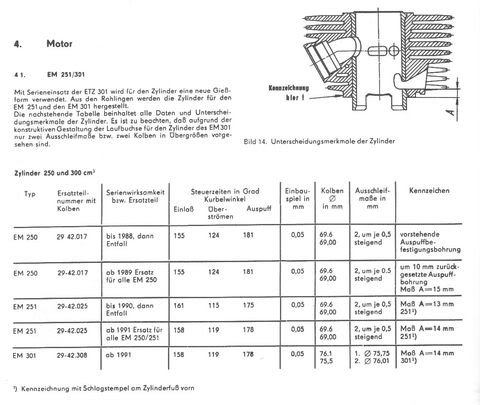

Korrekt Micha. Die 251er hat nur andere SZ weil der Auspuff 11cm kürzer ist. Im direkten vergleich ging die 251er aber spritziger den Berg hoch
Gesendet von meinem SM-G925F mit Tapatalk
Die 250er hat die langen SZ mit langem Auspuff, die 251 die kurzen SZ mit kurzem Auspuff. Das geht alles wie Brei umrühren oder altes Brot kauen.

Der bessere Motor ist der 250 ETZ. Die 251 dreht obenraus zäher aus. Muss die auch. Um den kurzen Auspuff zu kompensieren wurde die Ausslasszeit herabgesetzt. Bei Maschinchen sollten 21 PS haben.
Die 250 hatte ab Werk 181 Grad.
Da behaupte ich das Gegenteil. Bin beides schon gefahren, die 251er ist ne andre Welt. Meine hatte komplett Stino und 20k km auf der Uhr noch 23PS gedrückt. Also mit Unterbrecher und BVF

Joar das liegt an der Fertigungstoleranz. Was die da im Werk teils an Steuerhöhen gebohrt haben stand so net im Lastenheft der Entwickler^^....
Ich wollts anfangs auch nicht glauben aber nachdem ich so einige Durchgemessen hab...eieiei
