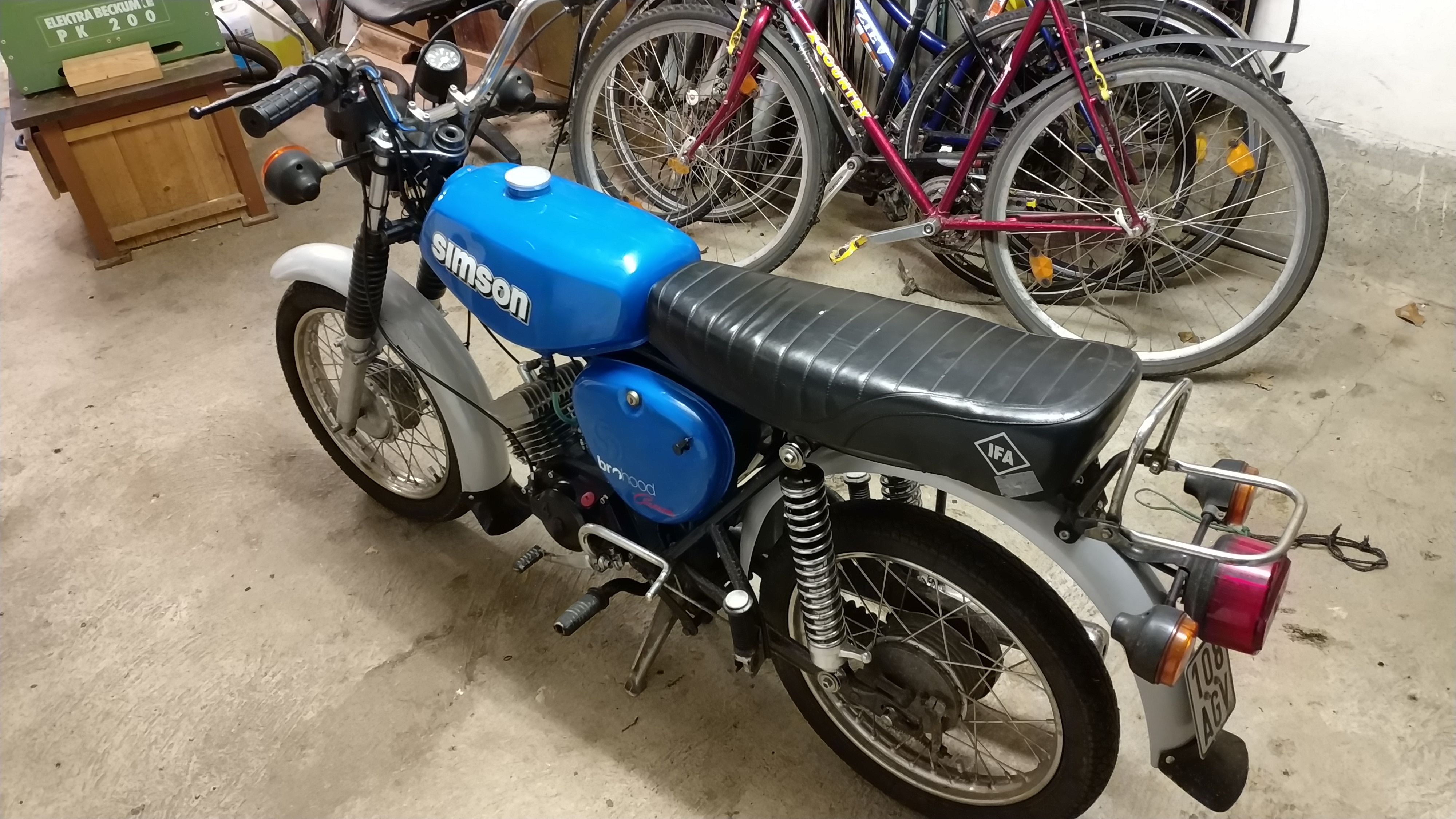

  • Hallo zusammen.
    Nach langem suchen habe ich nun einen S70 Comfort Rahmen mit KBA Papieren erstanden.
    Diesen möchte ich wieder aufbauen, und für die Vollabnahme beim TÜV fertig machen.
    Aktuell habe ich bei meiner alten S51 Elektronik die 5 Fach verstellbar Stoßdämpfer vom SR50 verbaut .
    Auf den Fotos im Internet, welche die S70 Comfort zeigen, sind aber andere Stoßdämpfer abgebildet
    (2fach verstellbar).
    Jetzt suche ich halt nach neuen Stoßdämpfer, welche mir bei der TÜV Abnahme keine Probleme bereiten. Gleichzeitig sollten die neuen denen von den alten S70 Comfort Abbildung ähnlich/ gleich aussehen.
    Meine Überlegungen gehen zu den von Zt mit Zug und Druckstufen Dämpfung.
    http://zt-tuning.de/Federbein-Set-…mpfer-Set-2-Stk
    Hat jemand dazu Erfahrung gemacht?
    Federungsverhalten und Abnahme beim TÜV?
    Oder gibt es sinnvoller Alternativen?
    Ganz wichtig für mich ist halt die TÜV Abnahme.
    Gruß sdfbtf
