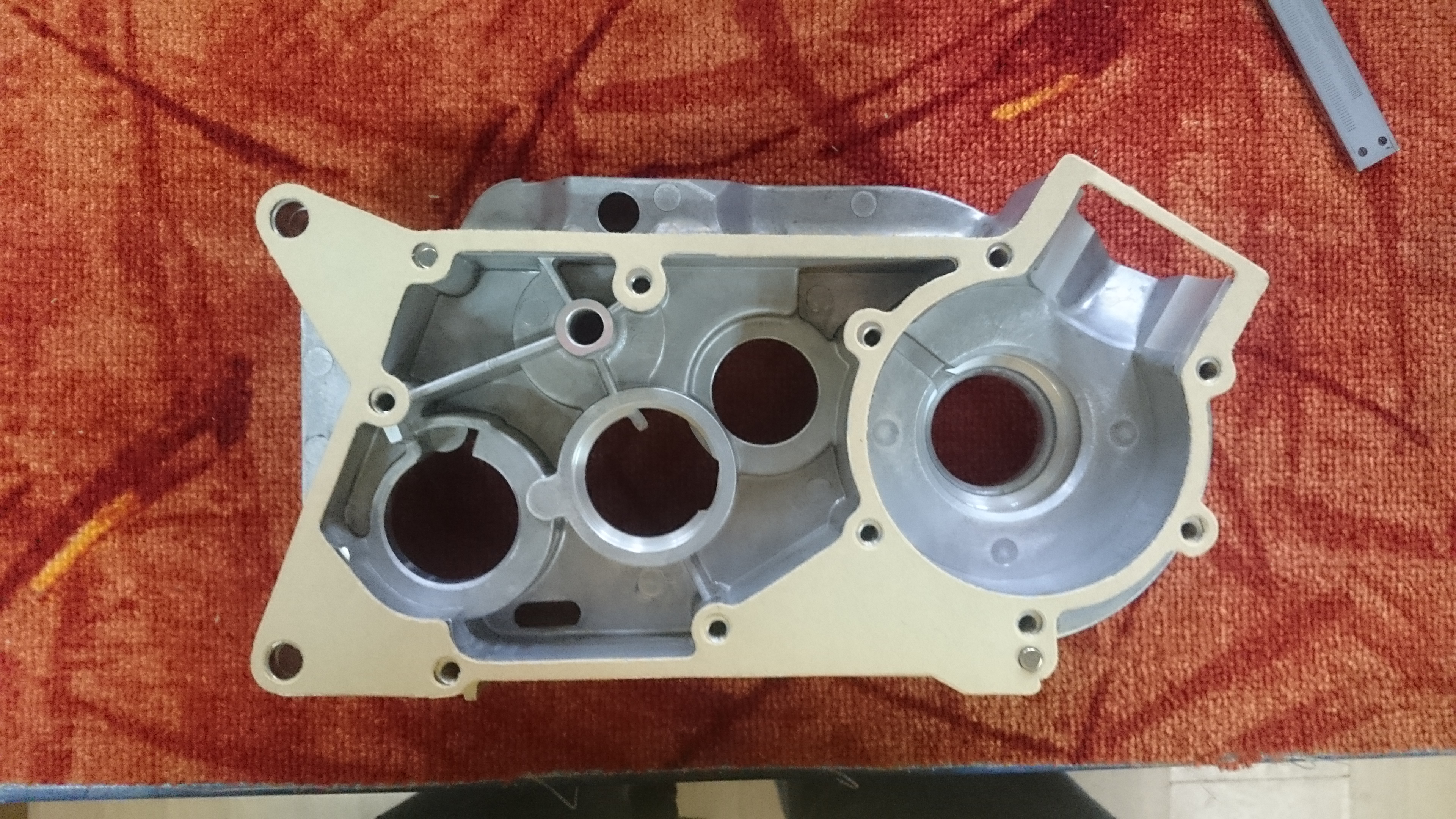

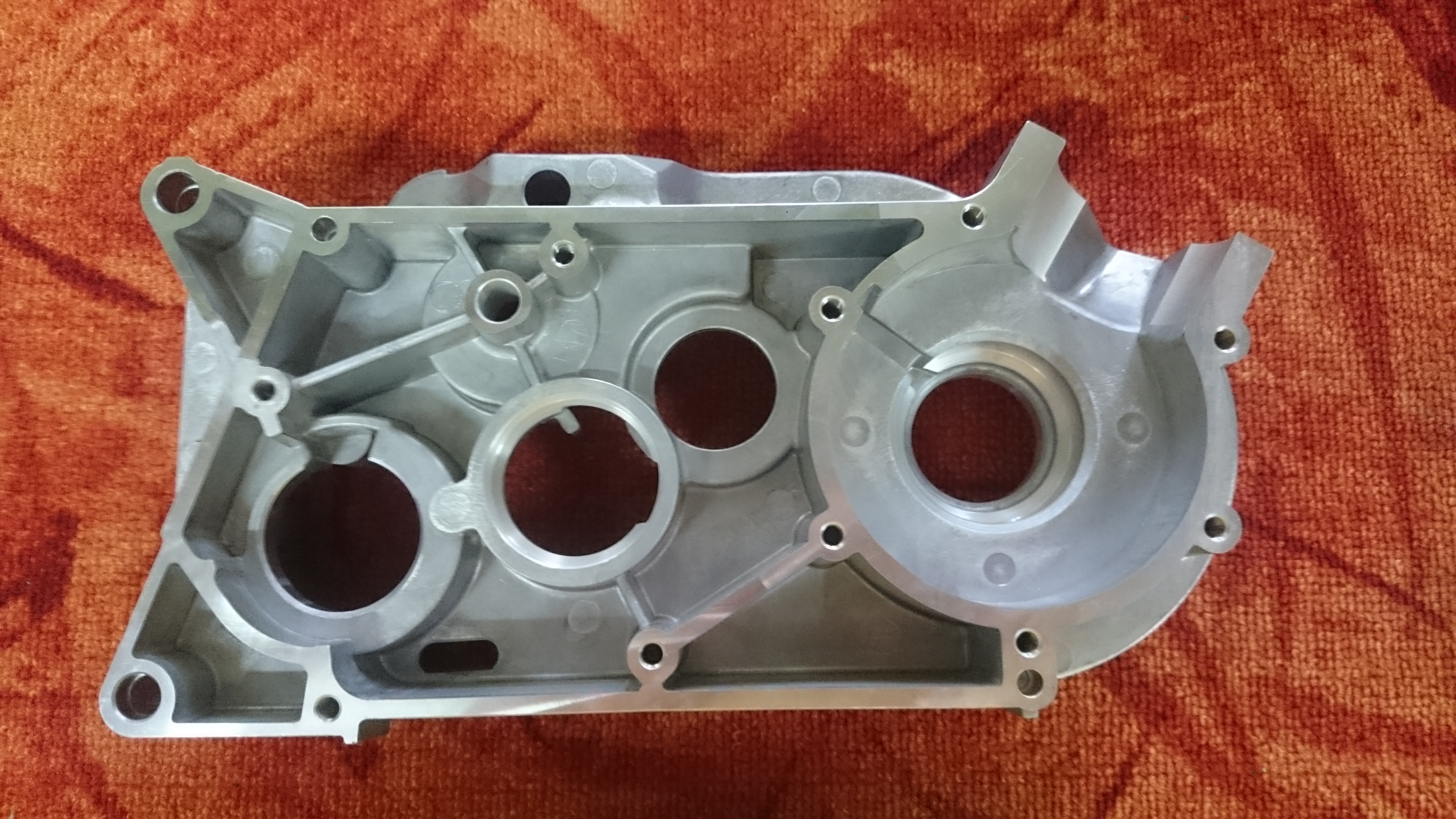

Nicht alles ist perfekt, auch DDR Gehäuse waren nur so gut wie derjenige der sie bearbeitet hat im Werk, der eine hat es halt nicht so gut gemacht wie der andere.
Ich benutze die MZA Gehäuse immer als Tuninggrundlage da sie alle Bohrungsdurchmesser für den Zylinder neu anbieten und ich kann die originalen Gehäuse behalten mit Barikit und DDR Zylinder im Regal auf Reserve.

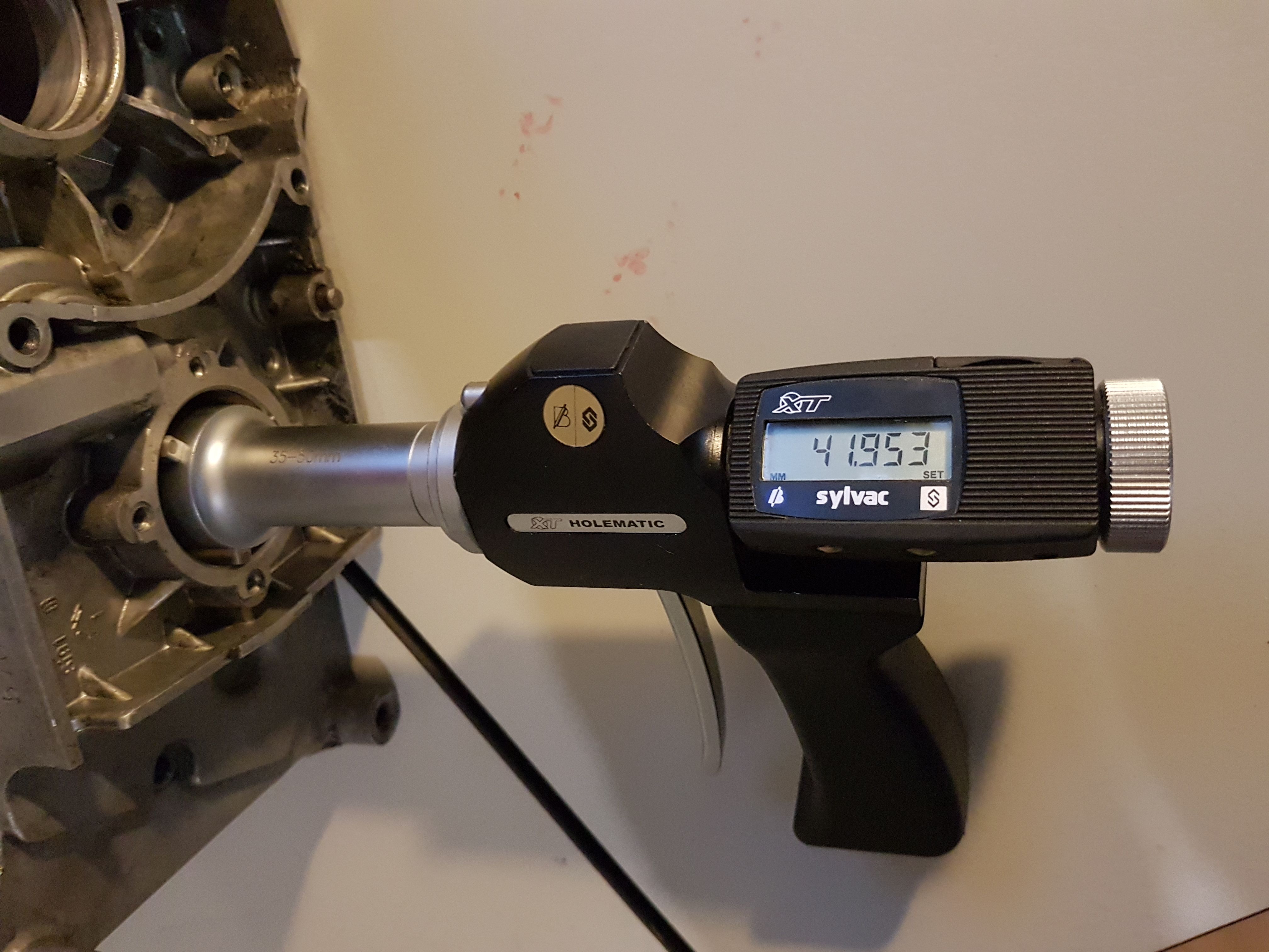

Bis jetzt hab ich alle mit Innenmessschrauben bei Erhalt geprüft und die Toleranzen variieren, jedoch hatte es immer gepasst und selbst bei Tuningmotoren mit 8-9 KW PS halten sie die Lager fest.

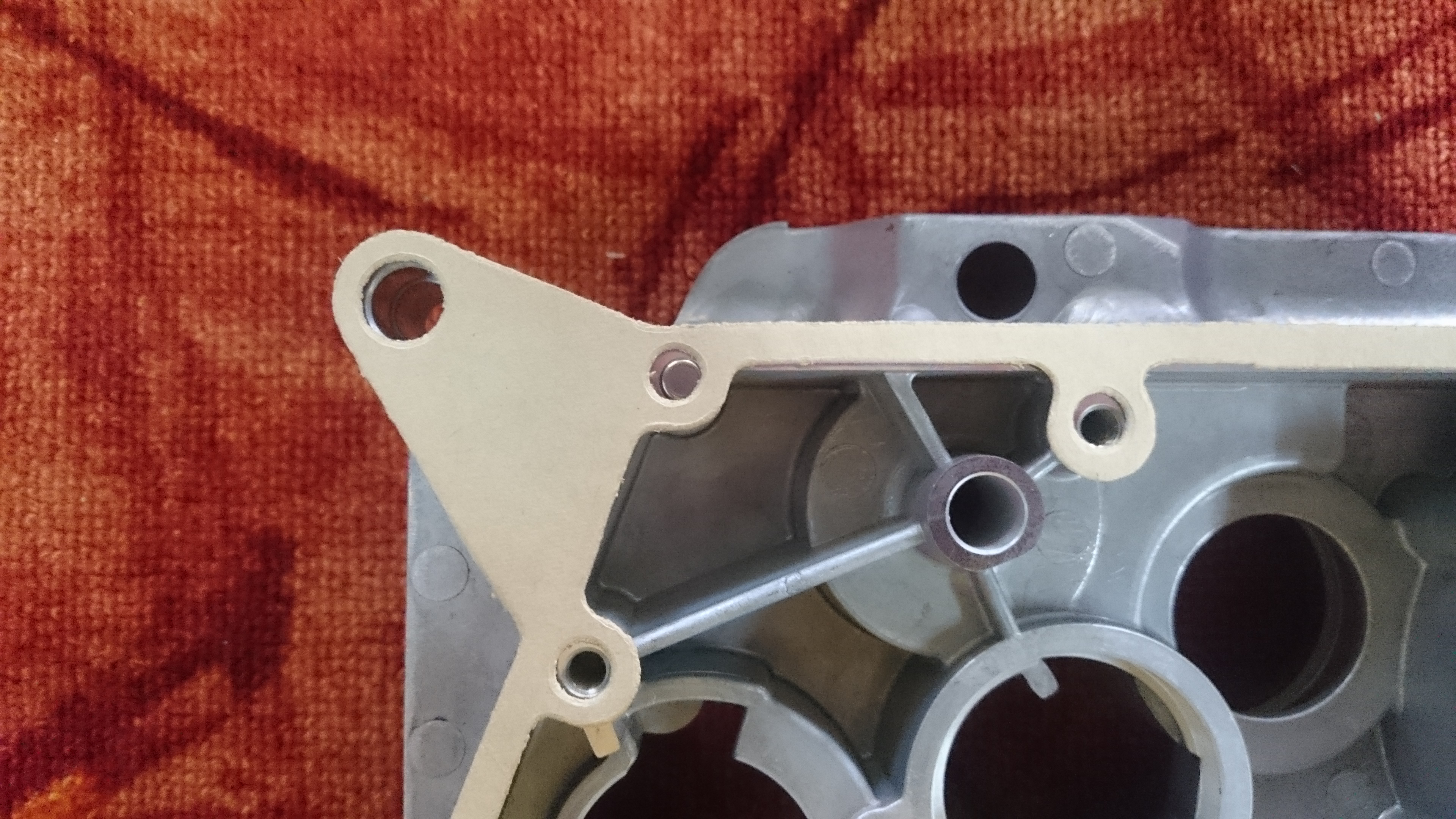

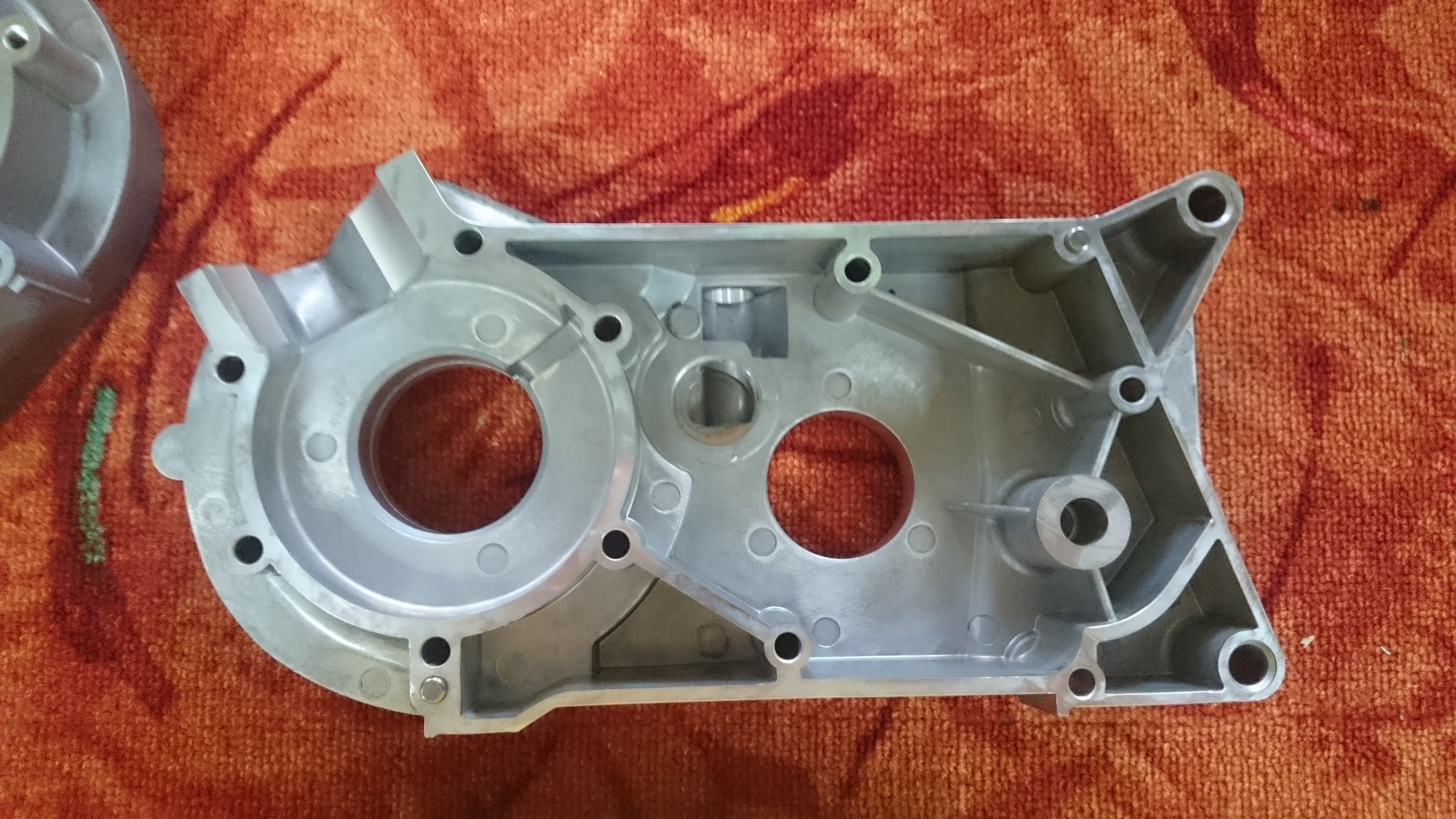

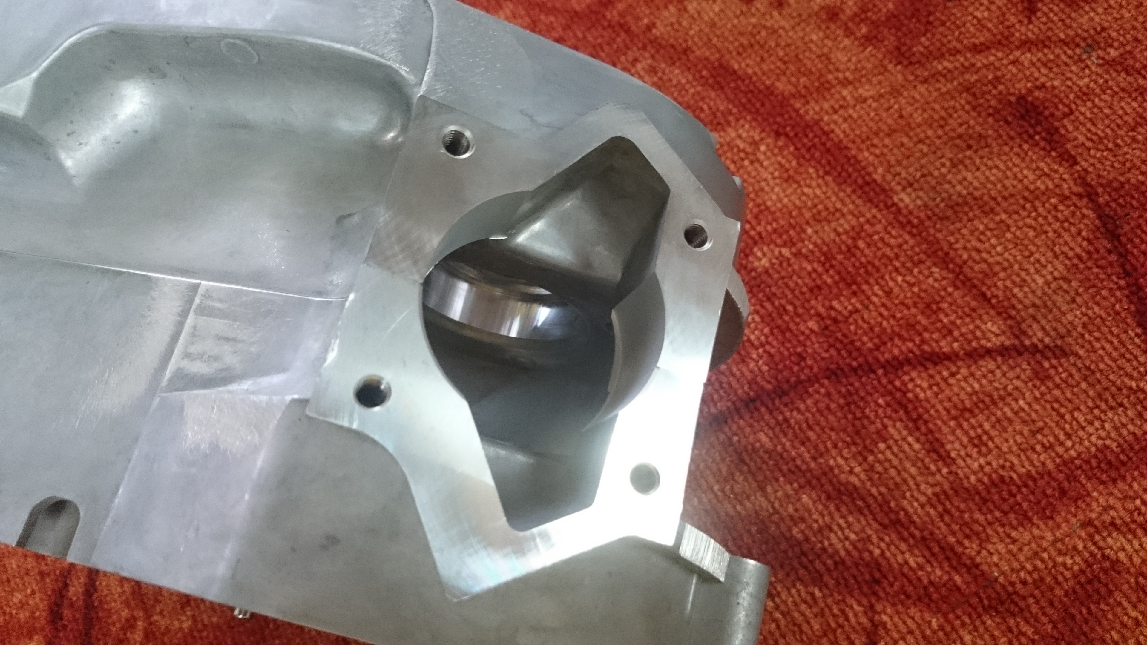

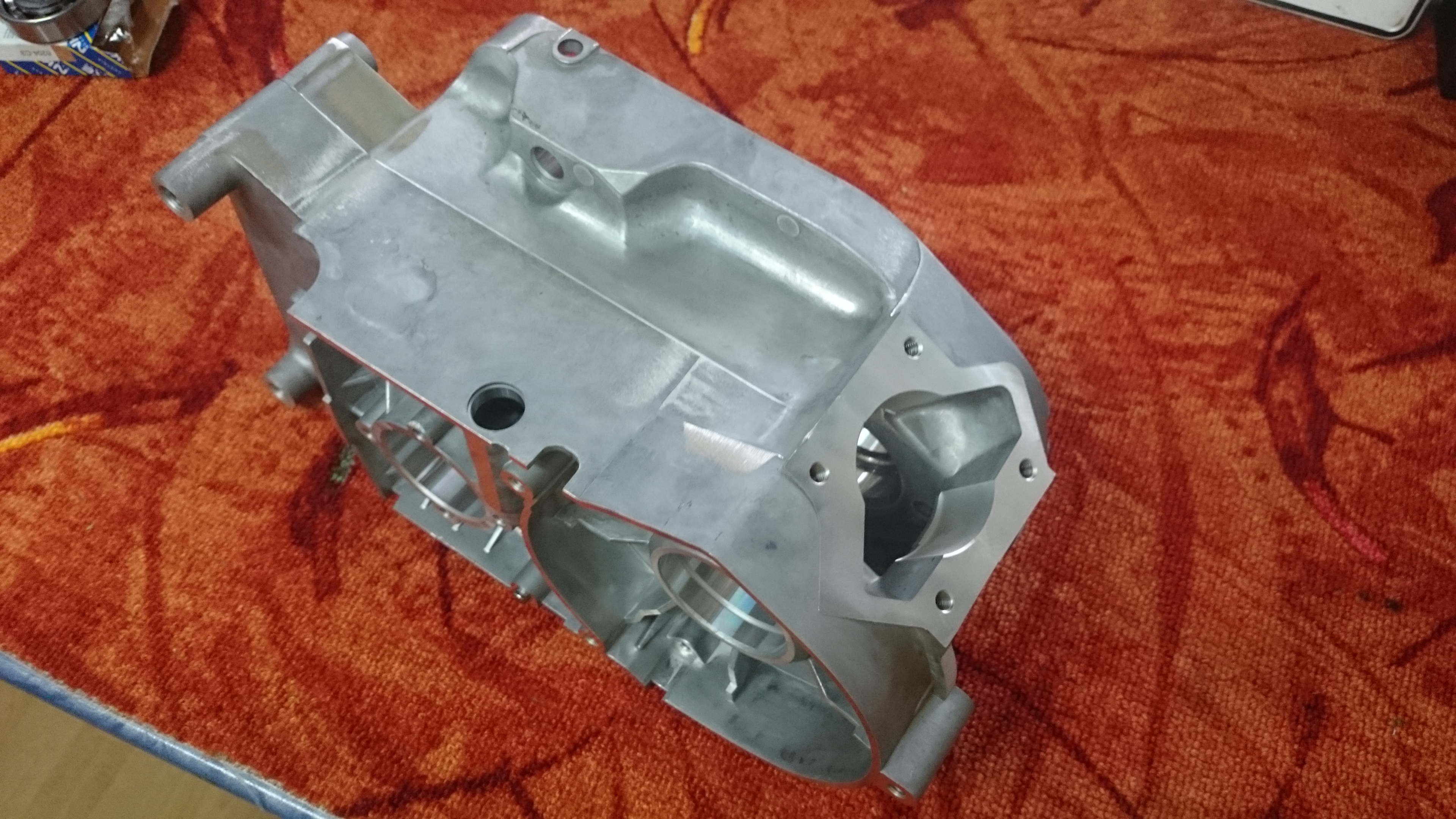

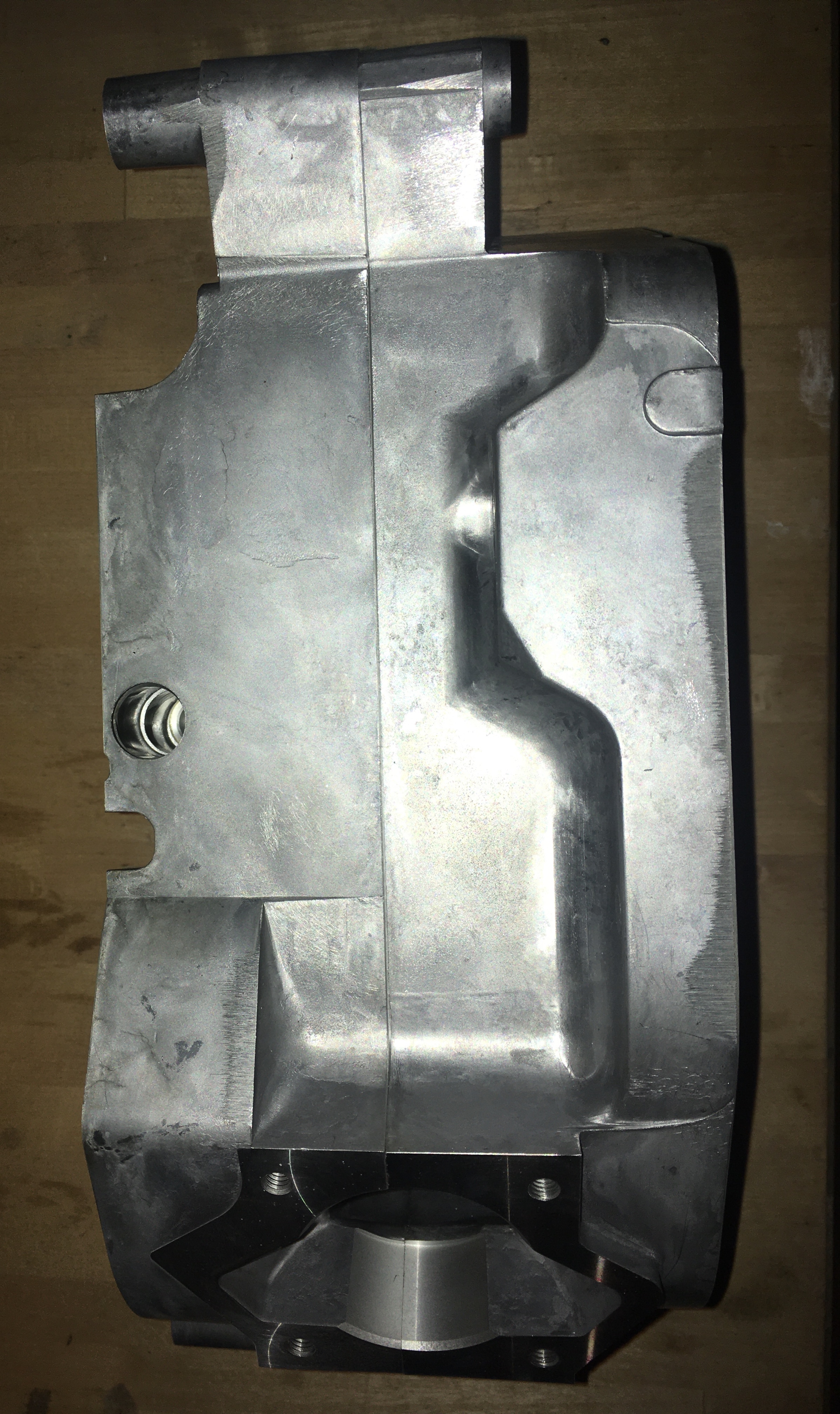

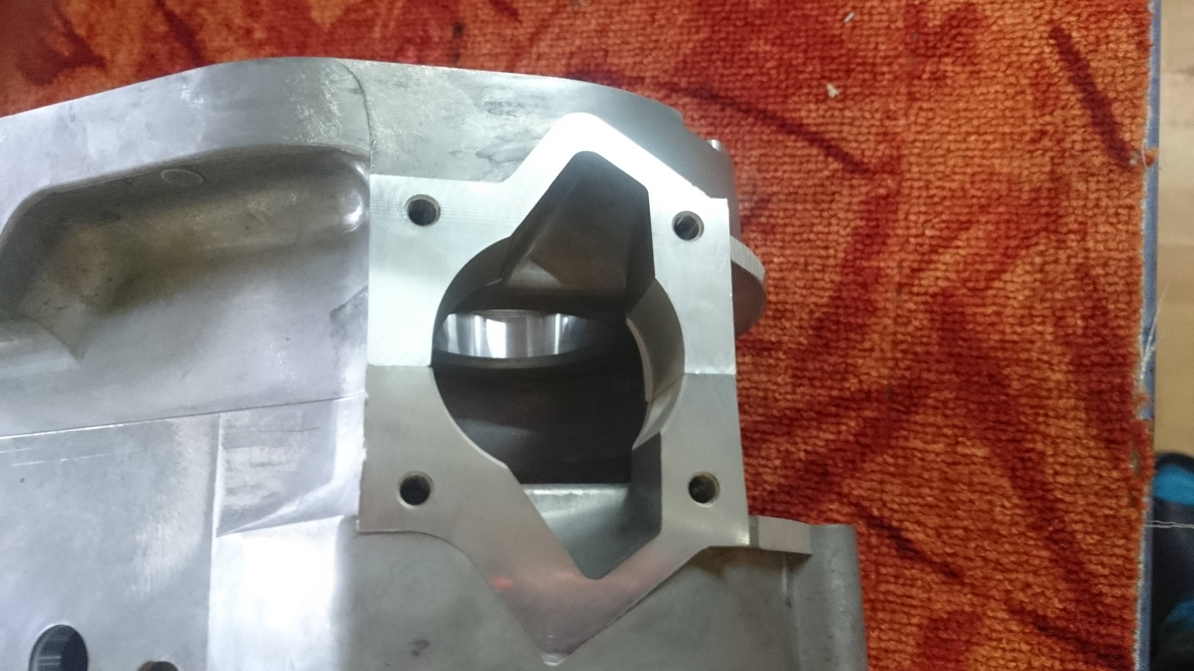

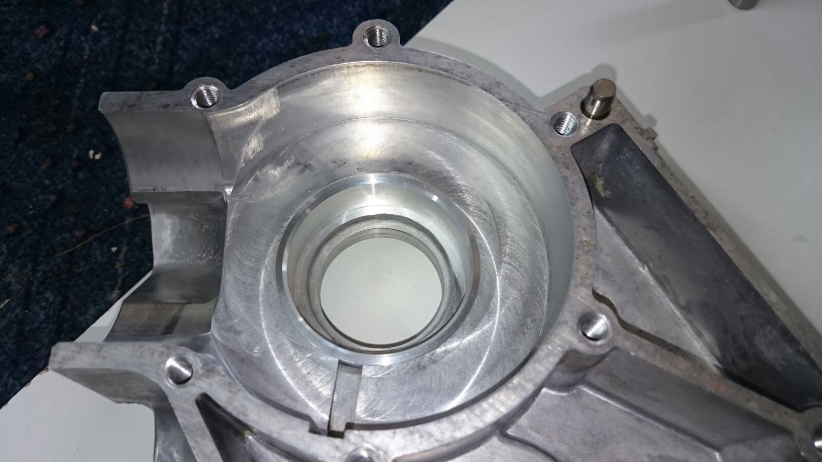

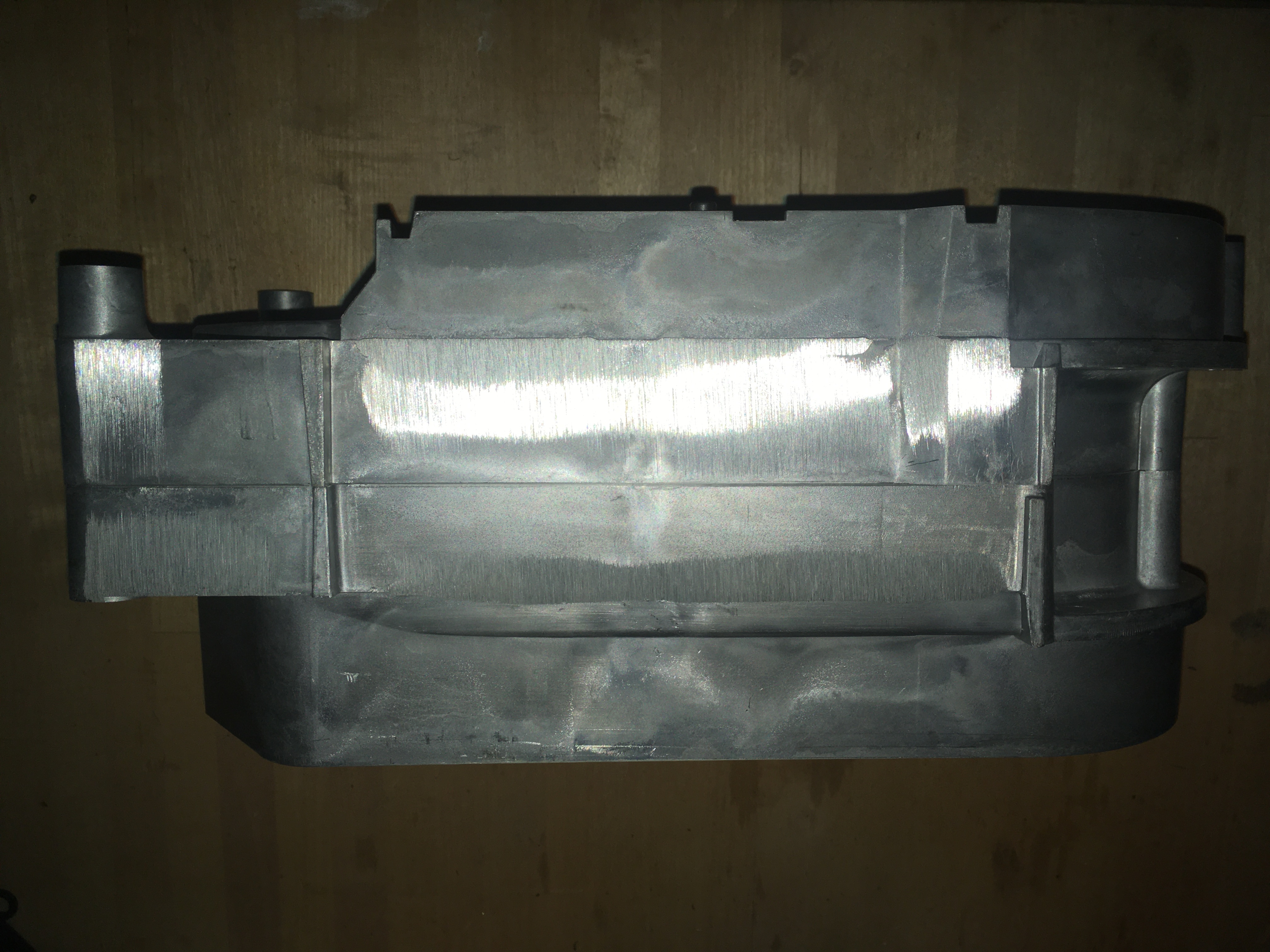

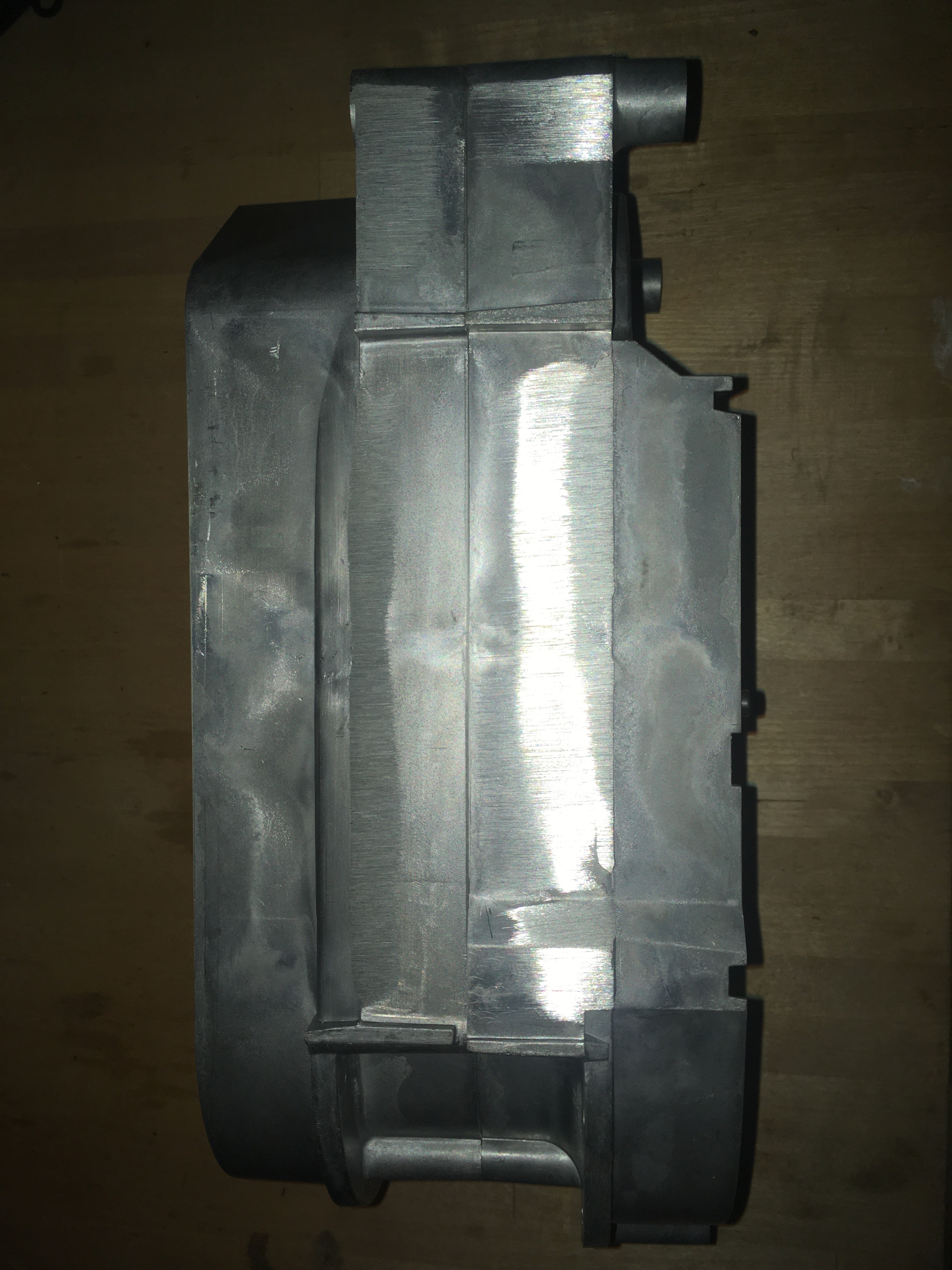

Bei den Bildern sieht man am MZA Gehäuse gut den Ölpumpen Anguss.
Beim DDR Gehäuse musste ich damals schmunzeln, unschön, aber der Motor lief "trotz der unglaublichen Verschlechterung des Strömung" *irone aus*.
Beim DDR Gehäuse musste ich damals schmunzeln, unschön, aber der Motor lief "trotz der unglaublichen Verschlechterung des Strömung" *irone aus*.Wie viel untermaß misst du da an den Lagersitzen bei den mza Gehäusen ?
Ich habe nun schon 3x andere Erfahrungen gemacht mit dem mza Gehäusen.
Diese hatten allesamt zu wenig untermaß.
Es waren ca 3.5 - 4 / 100 an der Kurbelwelle.

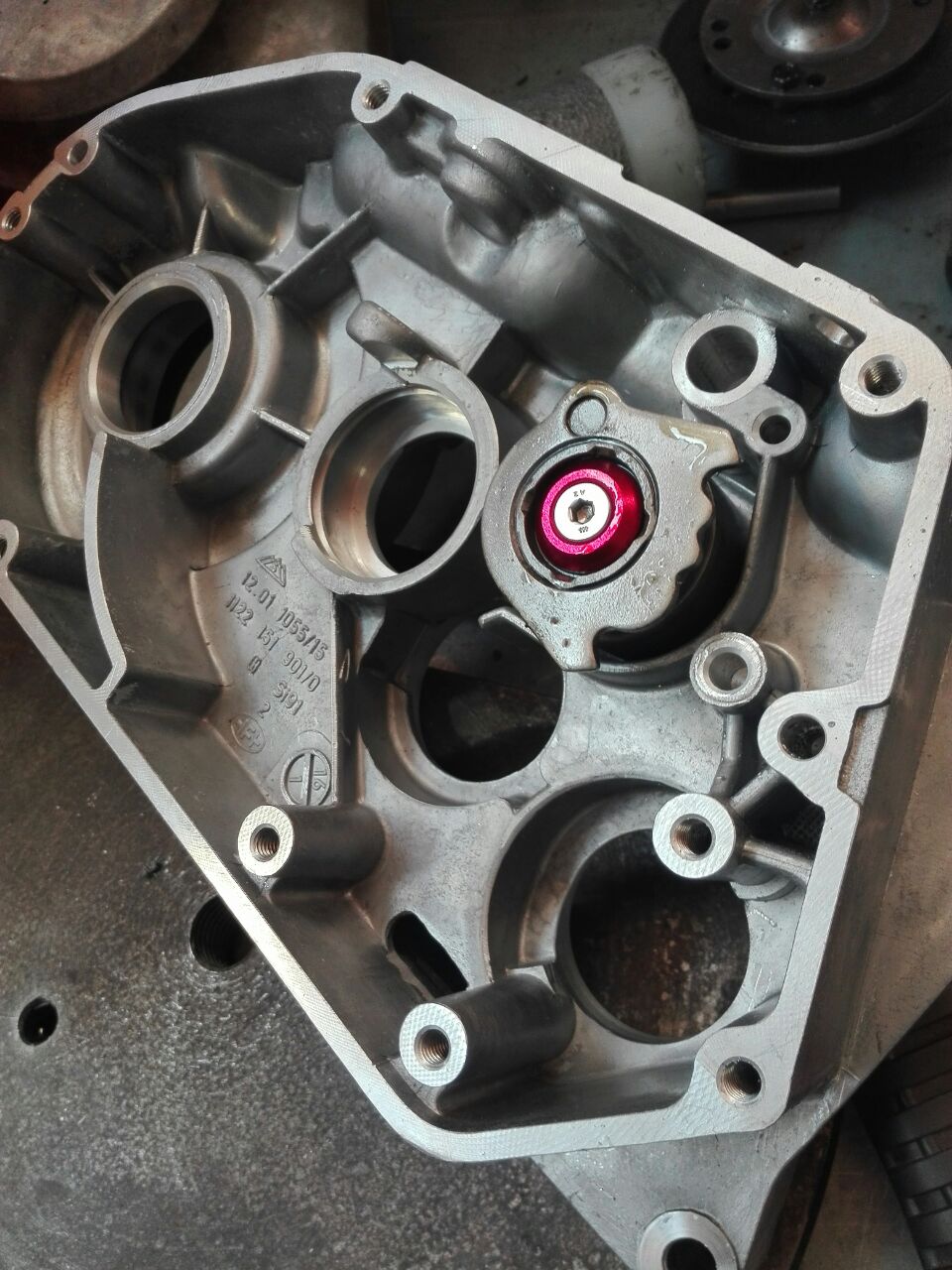

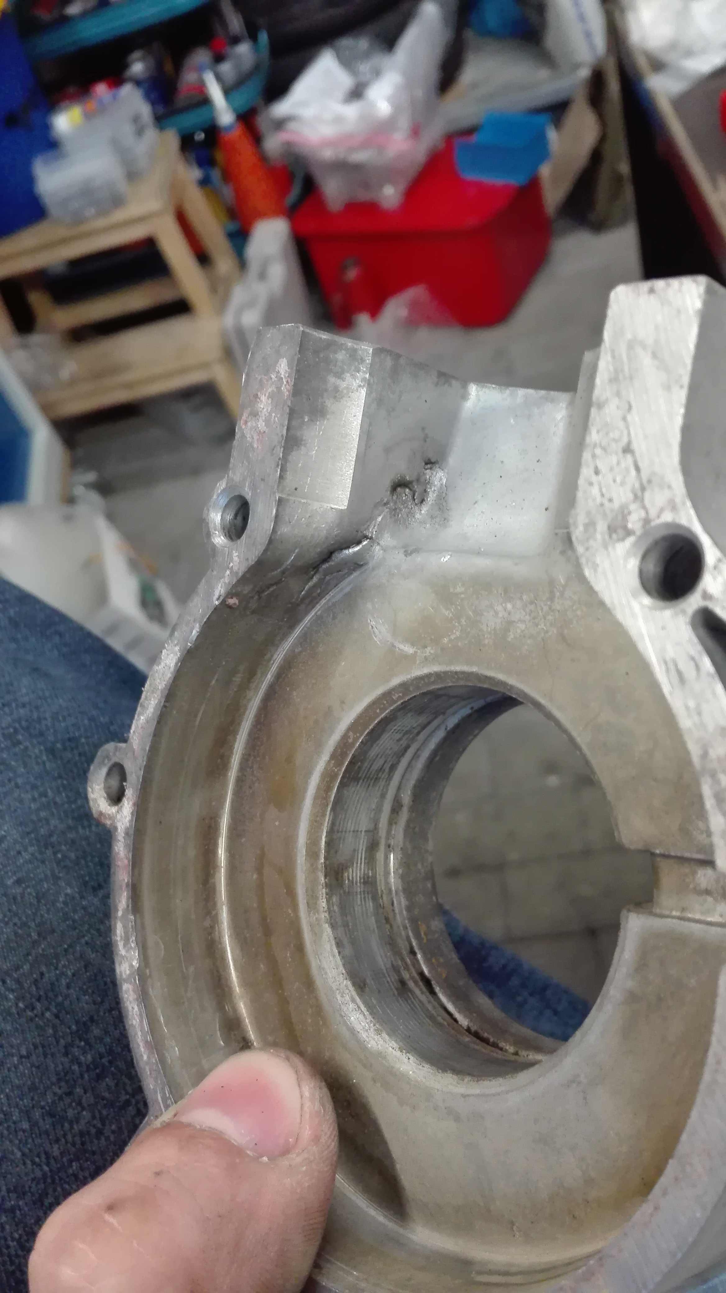

Nach dem Fachgerechten demontieren hat uns ein glänzend polierter lagersitz angelacht. (Kugellager außen ring Hat sich bereits mit gedreht )
Trotz der lächerlichen originalen Leistung (1.8ps !?).Gegen mein anraten hat er trotzdem den motor umgebaut.
Ca 15 ps, k7, ronge getriebe und allem was sinn macht.
Und jetzt nach einer Saison muss der motor auseinander.
Kurbelwellen lagersitz so weit ausgeschlagen das der kolben am Zylinderkopf angeschlagen ist !
Gehäuse somit schrott.Und das ist im meinen Augen sehr schade.

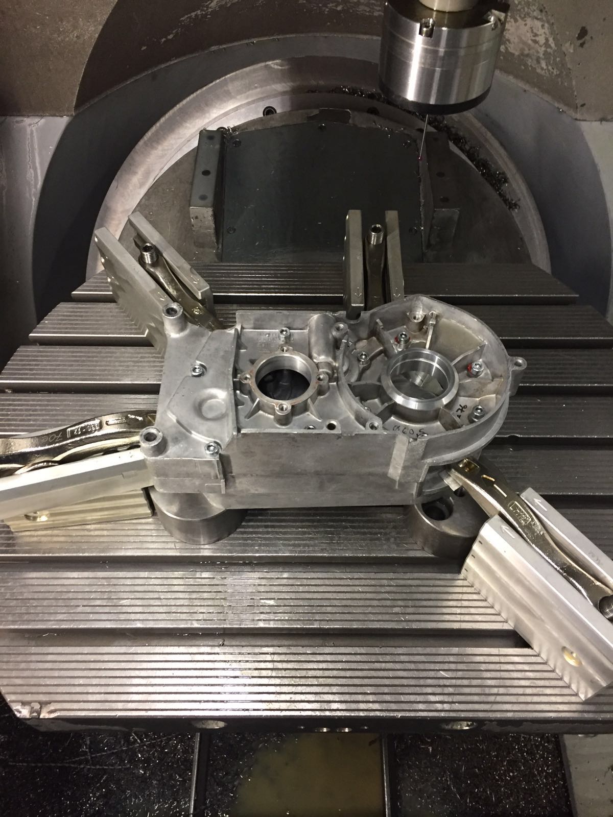

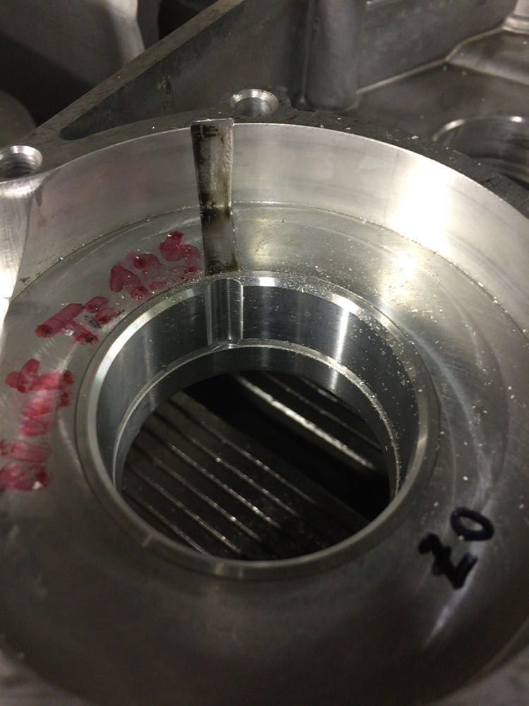

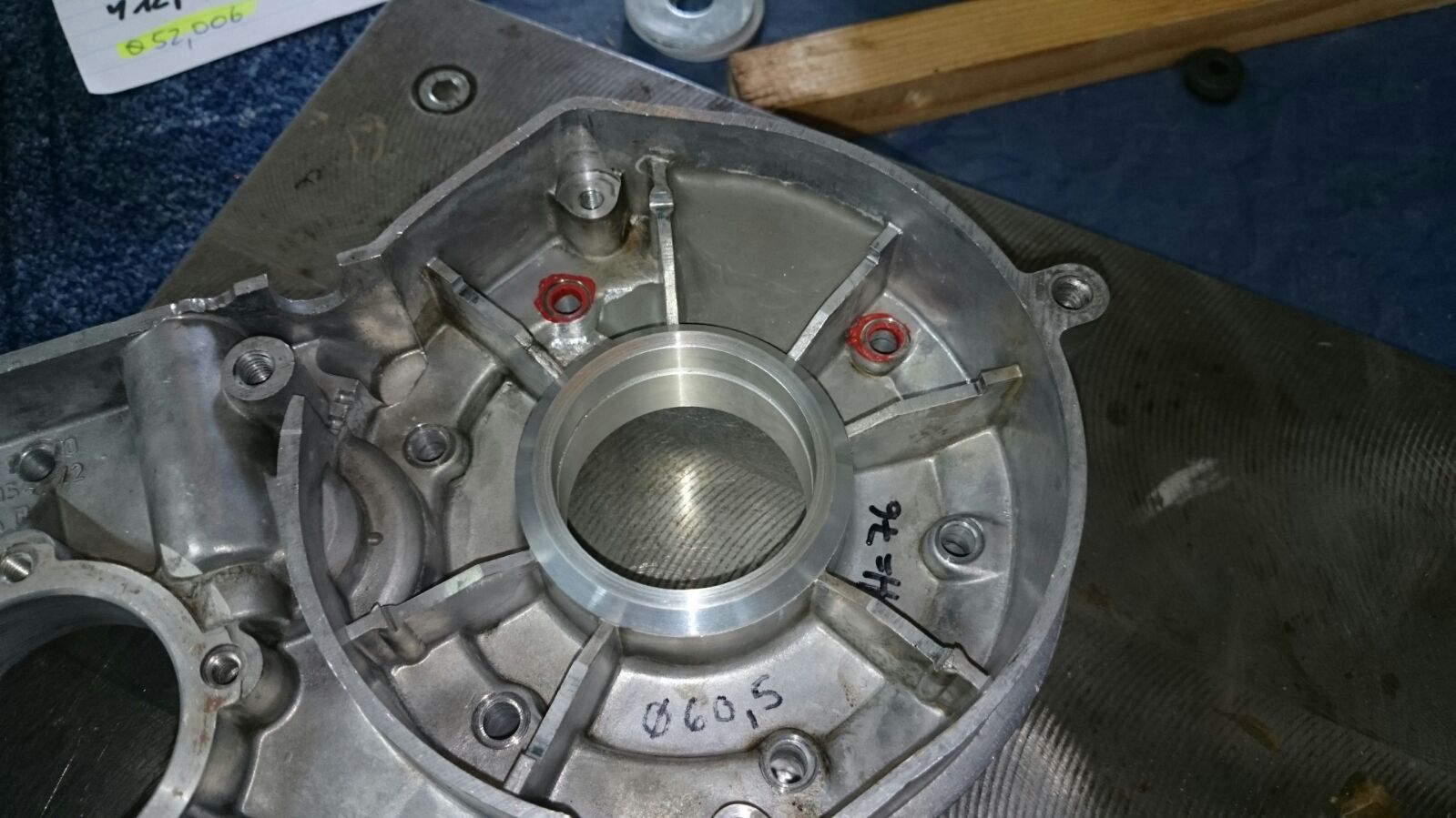

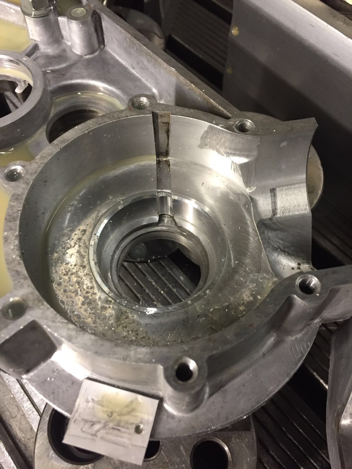

So einen Lagersitz könnte man auch reparieren. Den verschlissenen Lagersitz auf Übergröße ausspindeln, Buchsen aus Alu drehen (vorzugsweise höherfestes Alu), die vorgedrehten Alubuchsen in flüssigen Stickstoff werfen, in den ausgespindelten Lagersitz einpressen, ggf. Reparaturbuchse verstiften, Buchse auf das Fertigmaß spindeln. Gr.
Aber das ist ein riesen Aufwand für ein neues Produkt, während in der Fertigung nur der Wert angepasst werden müsste.

Ich hatte auch schon mal KW-Lagersitze erneuert, lohnt sich aber nur wenn es jemand nebenbei in der Nachtschicht machen kann. So offiziell kann/will das doch keiner bezahlen
Na mit offiziellen Auftrag wird das teuer.....Da geht nur die Spät / Nachtschicht. Mit nicht weniger Aufwand könnte man die Lagersitze mittelns Plasmaspritzen beschichten lassen. Auf das Maß muß dann auch gespindelt werden. Gr.
