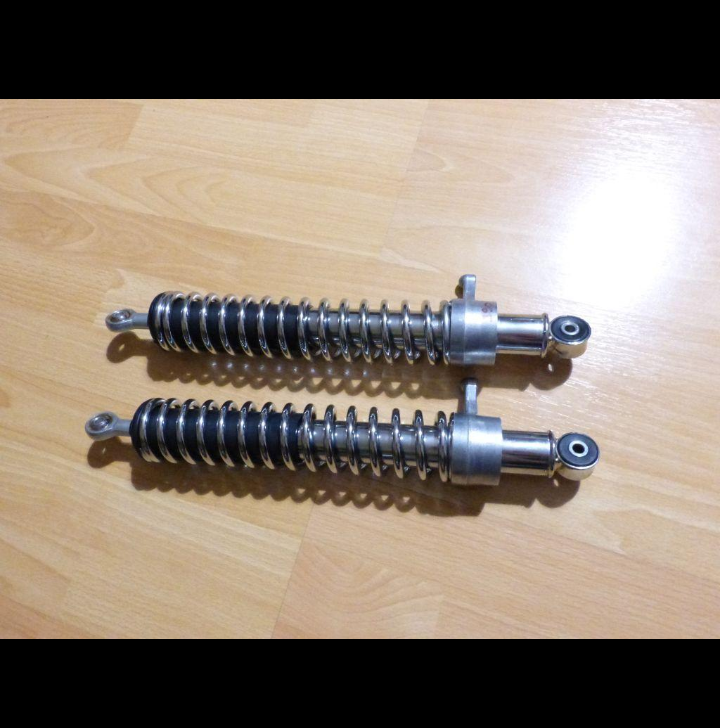

Grüße,
Ich habe in meinem MX Projekt die verstellbaren Stoßdämpfer von ZT Tuning verbaut und das obere Auge gegen ein Uniballgelenk getauscht, was ja auch schon zu etwas mehr Höhe führt.
Jedoch würde ich die Stoßdämpfer gern noch um ca 3cm verlängern, die frage ist nur wie.
Die Dämpfer von JW bekommt man ja auch unten mit einem Uniballgelenk, jedoch ist das ja nicht einfach so möglich.Weiß jemand wie diese unten befestigt werden?
Dann habe ich bei JW, Stoßdämpfer Schwarz und einem ebay Anbieter gesehen das die Dämpfer unten weiter aus dem Verstellhebel herausschauen und somit insgesamt länger sind.
Wie wird das gemacht? Kann man das Umbauen oder bleibt nur diese Dämpfer zu kaufen bzw das verlängerte Innenleben von Stoßdämpfer Schwarz zu kaufen?
Hoffe Ihr habt einen guten Tipp
Stoßdämpfer verlängern

Verbindungsmutter auf Kolbenstange aufdrehen und dann ein Uniball Gelenk mit Aussengewinde. So kannst du deine Fahrwerkshöhe perfekt anpassen.

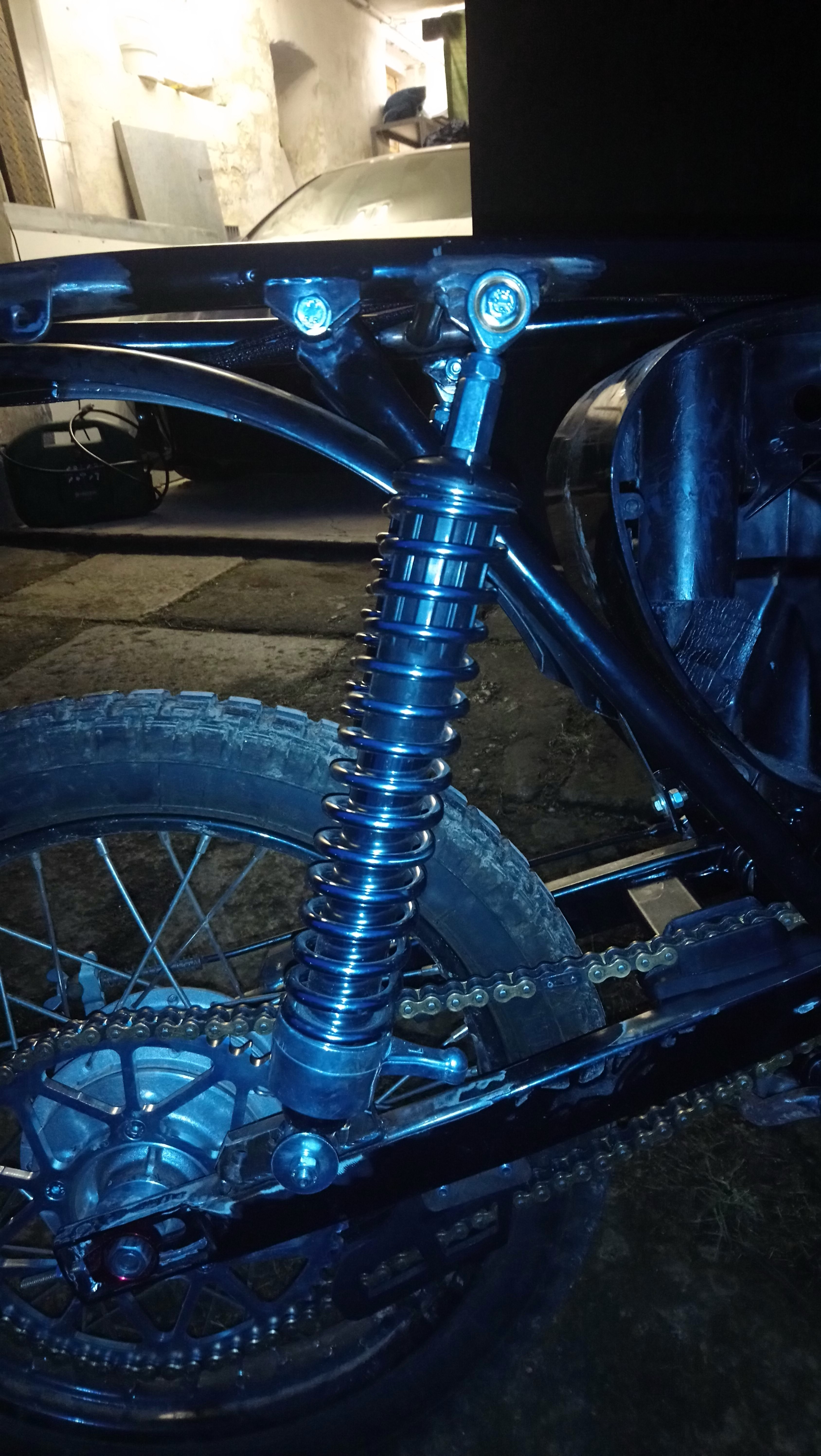

Also ich habe mich für die einfache jedoch sehr effektive Methode entschieden, wie sie auch DMT beschrieben hat.
Hier das Ergebnis.Ganz eingedreht sind die Dämpfer nun 1,5cm länger als mit Standart Uniballgelenk und lassen sich ca nochmal 2cm herausschrauben.
Jedoch habe ich nun ein Problem!
Habe beide Dämpfer umgebaut und mich über die neue Funktion gefreut. Jedoch als ich spaßenshalber die Dämpfung getestet habe(im Fahrwerk eingebaut) , musste ich feststellen das die Zugstufe völlig verändert ist. Das heißt die Dämpfer federn ein und benötigen fast 3mal solang um wieder auszufedernalso total bescheiden.
Das war vorher nicht so. Wie kann das kommen, habe ja nur das obere Auge gewechselt!
Es handelt sich um die ZT Enduro Stoßdämpfer. -

Es handelt sich um die ZT Enduro Stoßdämpfer.Die Dämpfer müssen erst eine weile senkrecht stehen und dann mehrmals mit ordentlich hub eingefedert werden.
Sonst ist wahrscheinlich das öl noch nicht da wo es hin soll und die Dämpfung ist verfälscht.
Ich denke du hast das beim vorherigen testen nicht beachtet und deswegen kommt dir das jetzt anders vor.
Ich hatte auch mal ein paar in die Hände bekommen.
Neu aus dem Karton haben die 0 gedämpft die ersten paar hübe.Aber dann funktioniert es wie es soll.
Dann hoffe ich mal das du recht hast und das Dämpferverhalten wieder zum Ursprung zurück kehrt.
Könnte mir auch nicht vorstellen was nun das Problem ist, da Dämpfer neu und noch nichtmal gefahren :wacko: -
