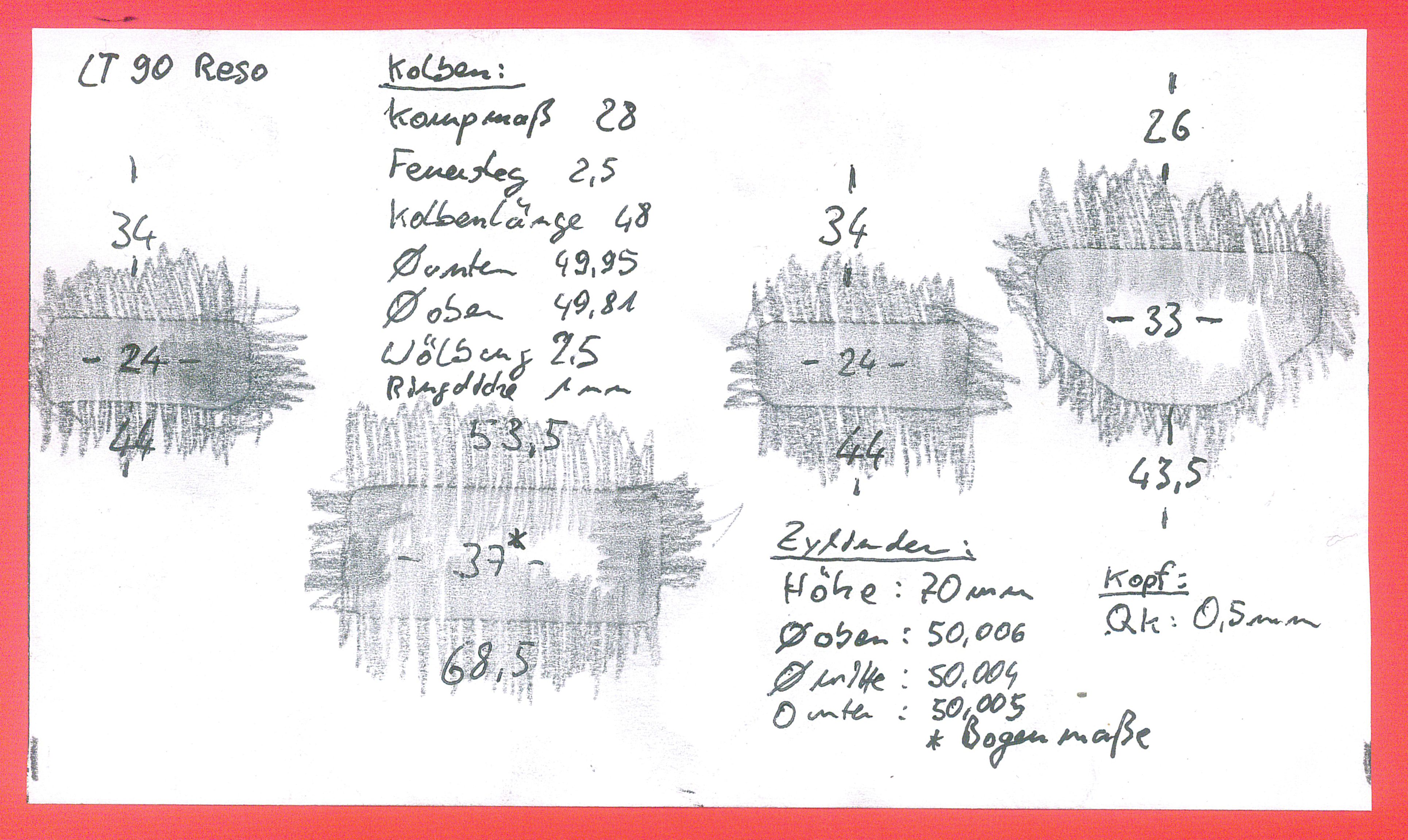

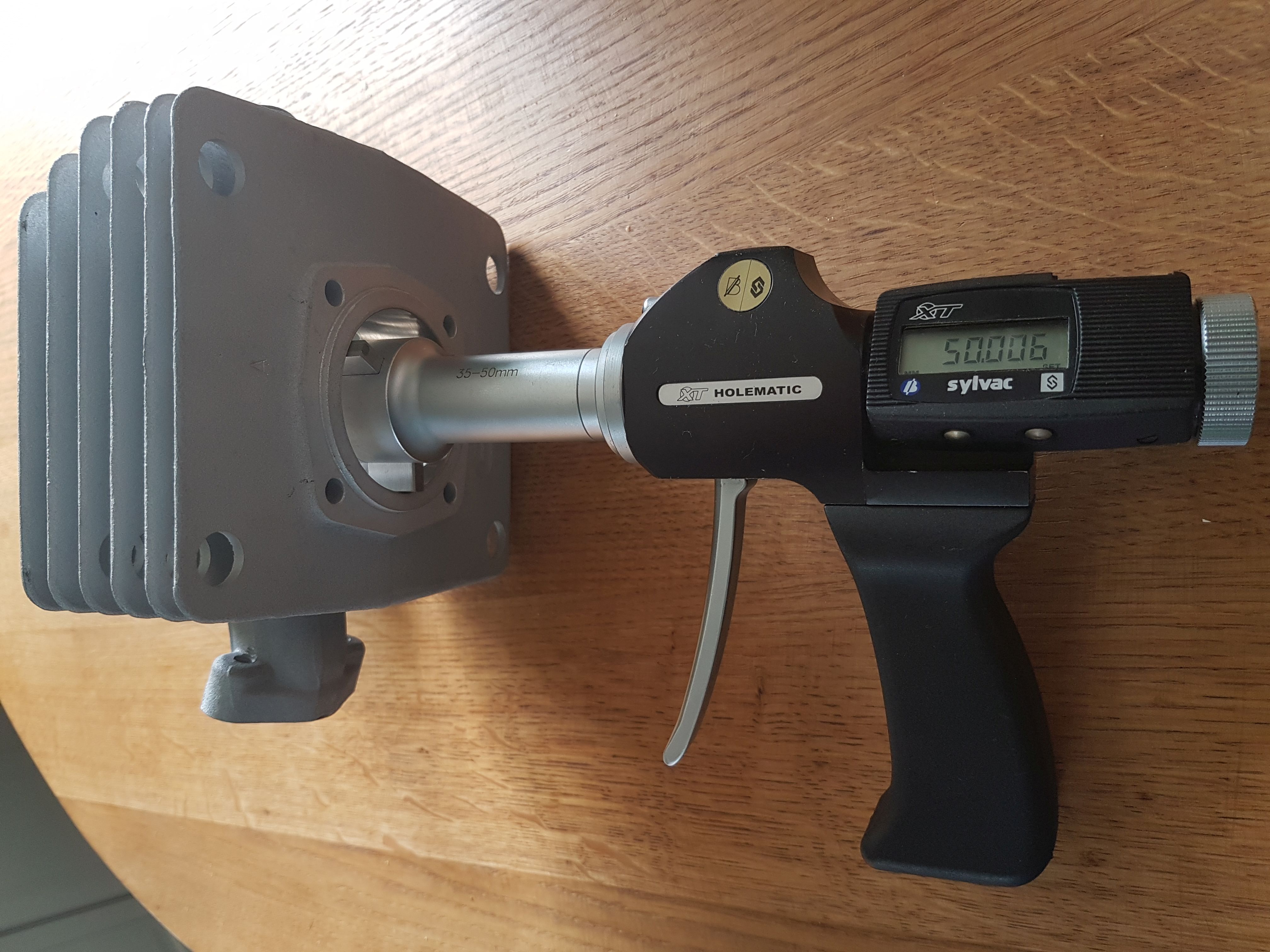

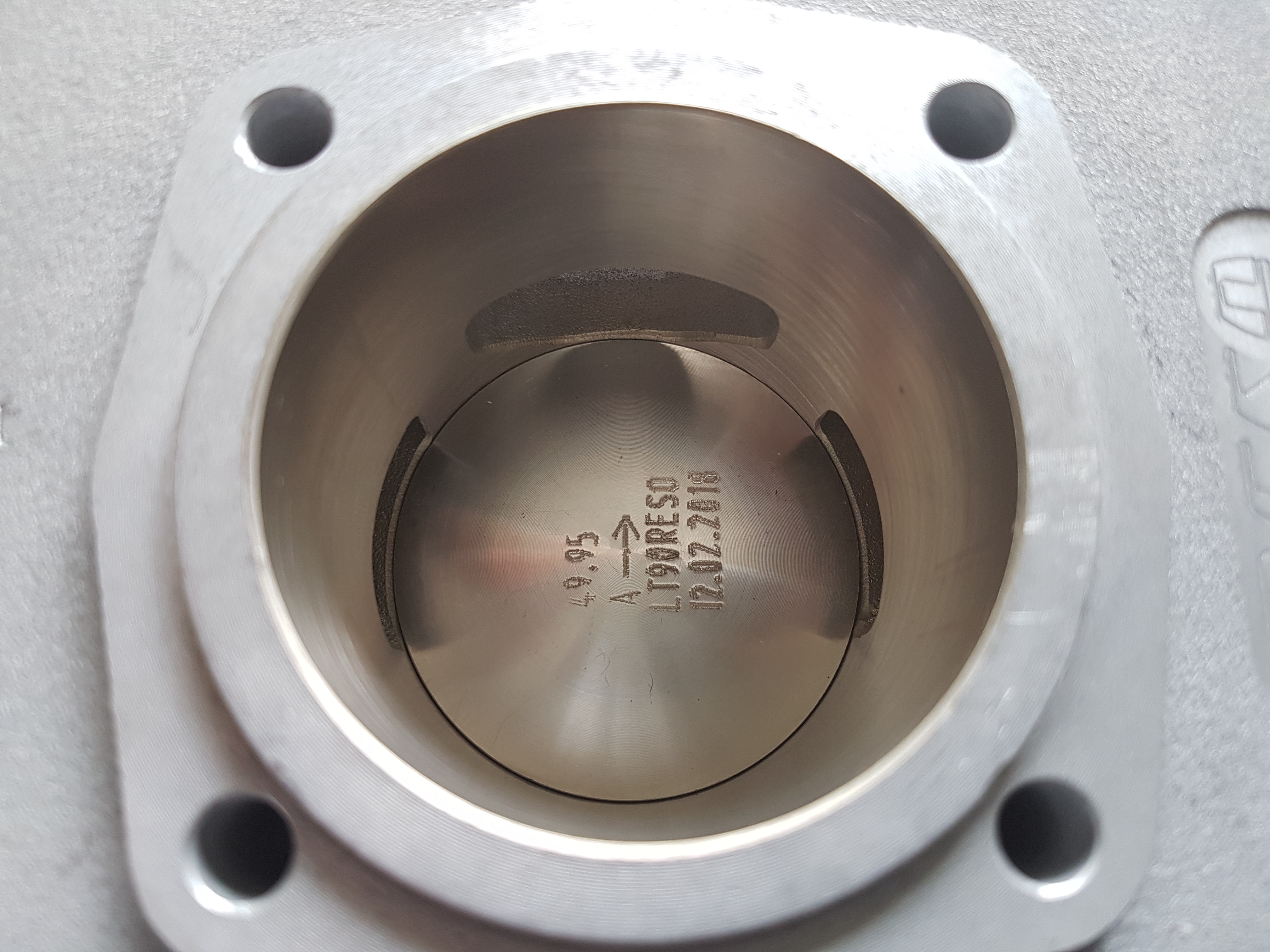

  • Moin,

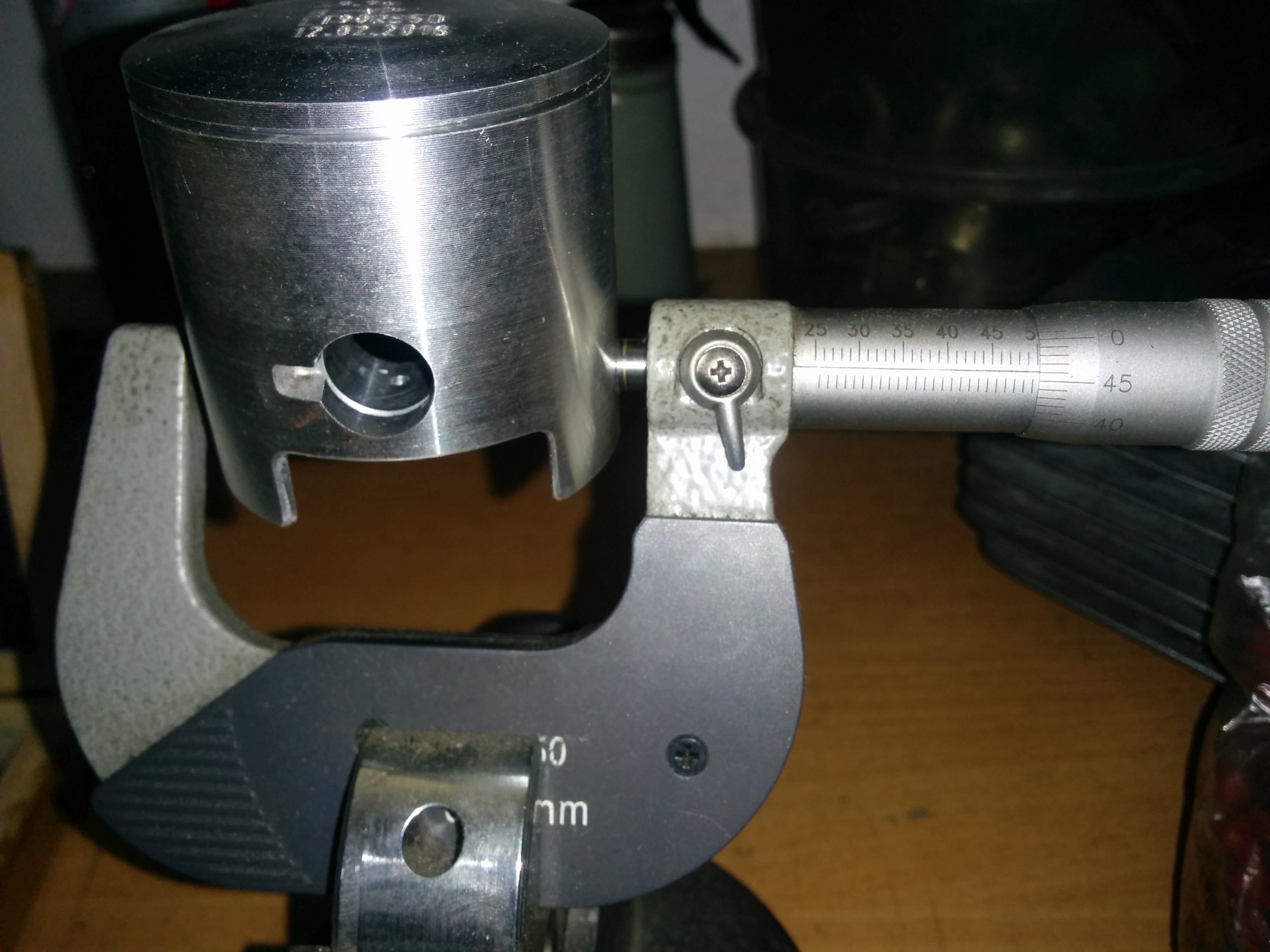

    hab mal bisschen was ausgemessen.
    Verarbeitung macht einen sehr sauberen Eindruck. Das Laufspiel ist mit 55µm meiner Meinung 15µm zu groß gewählt. Wobei die Bohrung wohl eher 50,000 hätte haben sollen. Ergänzend muss ich dazu sagen,dass ich zu Hause nicht gerade Messraumbedingungen nach VDE VDI/2627 habe...
    Die 0,05mm waren wohl angepeilt. Ein Spiel, welches ich im Almot in der Bohrungsgröße fahre. Eure Meinung dazu würde mich interessieren.
    Und nun paar Pics:

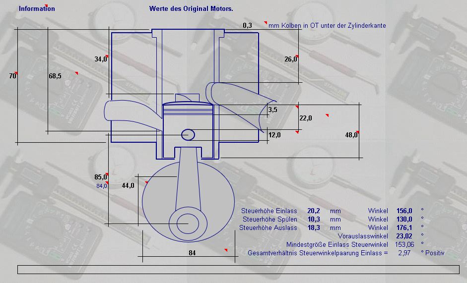

    Steuerzeiten:
    Die Steuerzeiten sind, wie nach dem Leistungsiagramm zu erwarten sehr human gewählt:
    ASZ: 176°
    ÜSZ: 130° (Erscheint mir etwas hoch, taktil gemessen komme ich auf Höhe 34,5= 127° )
    ESZ: 156 °
    Es ist mit der Messerei so ne Sache, die Portmap bildet die Kante ausserhalb der Anfasung, Taktil gemessen nehm ich die Fase mit und komm auf ca 0,5mm Abweichung. Werd also um die Gradscheibe nicht drumherumkommen, wenn mein Block wieder zurück ist.
    Wie heisst das Sprichwort: Wer viel misst, misst Mist...

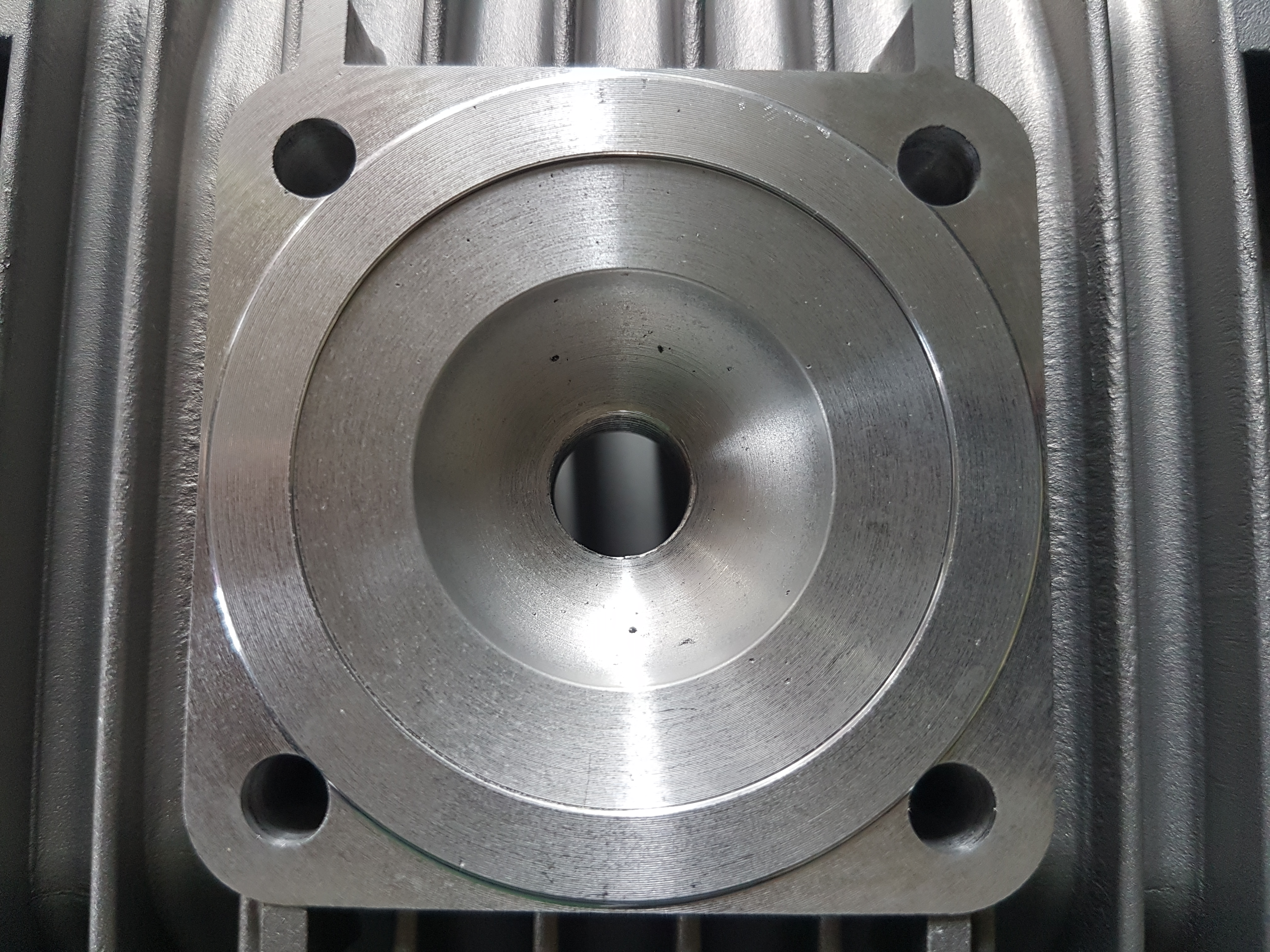

    Der Kopf ist 0,5mm eingedreht, also setz ich den OT 0,3mm unter Oberkante des Zylinders. Wahlweise kann man auch die mitgelieferten Kopfdichtungen zum Ausgleich einsetzen und den OT auf Buchsenoberkante setzen, was die Steuerzeiten nochmal minimal verändert:
    ASZ: 174°
    ÜSZ: 125°
    ESZ: 157,5°
    Gruß Michael
  • Die Tausendstel kannste vernachlässigen da reichen 1-2 grad Unterscheid je nach Material und schon kommt da was ganz anderes raus. Je nach dem wie du gemessen hast ist das schon alleine die Handwärme welche den Unterschied Oben, Mitte, Unten macht.
    Was sagst du zur Kanalführung ? Es wird ja gesagt "Die eigene Entwicklung des speziellen Kanallayouts....".
  • Moin
    Die Verarbeitung gefällt mir sehr. Gerade wenn ich mir die Übergänge von der Buchse in die Strömer ansehe. Die Auslassform finde ich sehr interessant. Den Kopf auch. Die Quetschfläche ist recht groß gewählt. So kenne ich das von Motoren die human drehen sollen. ( Bis Maxi 8000 )...ist hier ja auch der Fall bei der gewählten Auslasszeit.
    Nur warum die Strömer so hoch sind???? Die runter auf runde 120 und der Zylinder wäre fast eine MZ ETZ 301 ab Baujahr 91 von den Steuerzeiten her.
    Ich find den Zylinder gut. Wer mehr will gibt dem Einlass 2-3 Grad und dem Auslass 5 Grad mehr.

  • Danke für das tolle Vermessen des Zylis, hier noch paar Fragen:
    Nur der mit * markierte Einlass ist Bogenmass?
    Der Auslass ohne * ist Sehne?
    Die Strömer ohne Stern sind Sehne oder in Spülrichtung?
    Der Kolben hat
    ___mm Dachhöhe
    ____mm Länge ohne Dach
    ____mm Kompressionsmaß
    ____mm Breite Einlasshemd
    ____mm Breite Auslasshemd
    ____mm Versatz des Ringpins zur Mitte in Fahrtrichtung

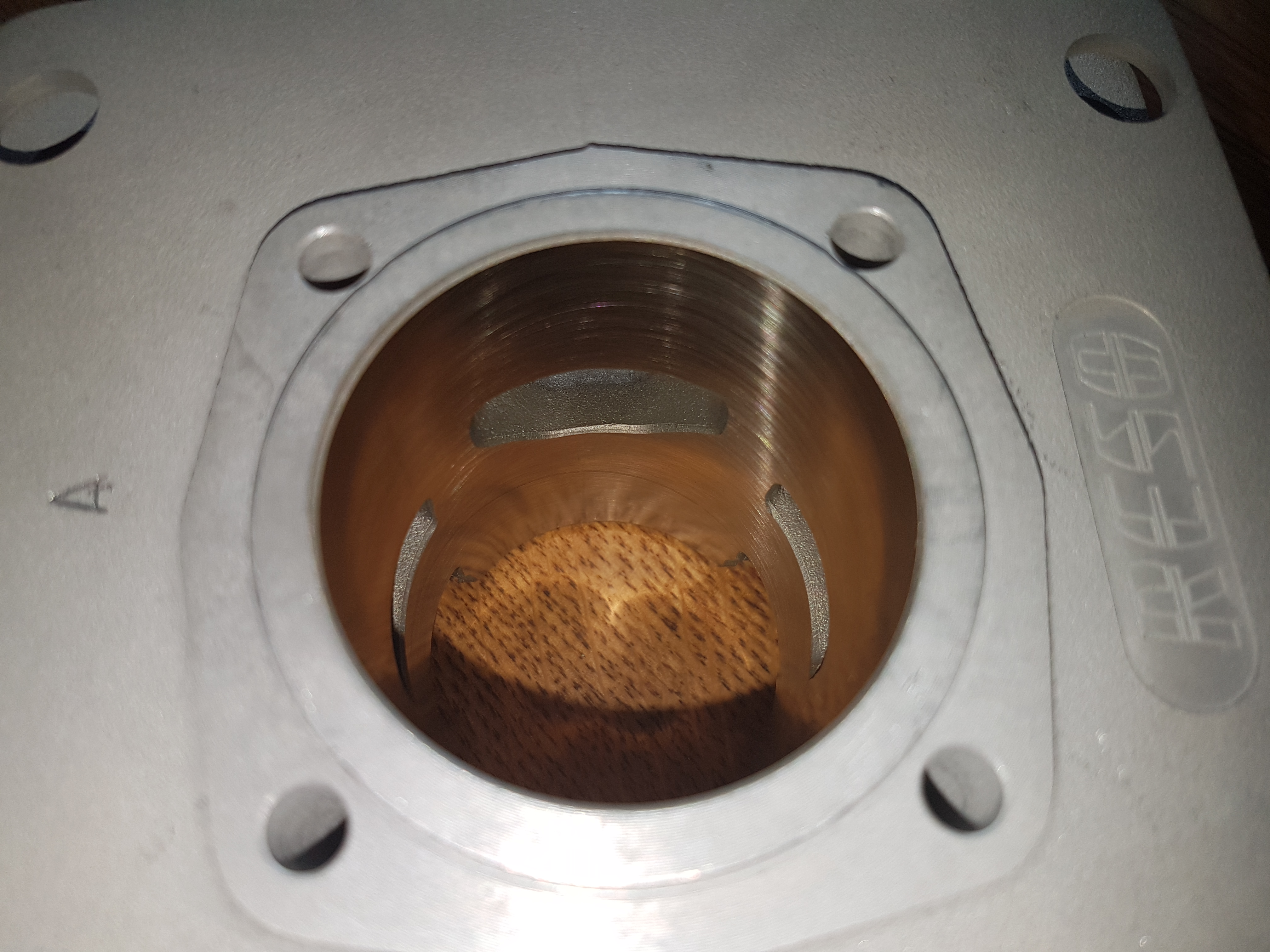

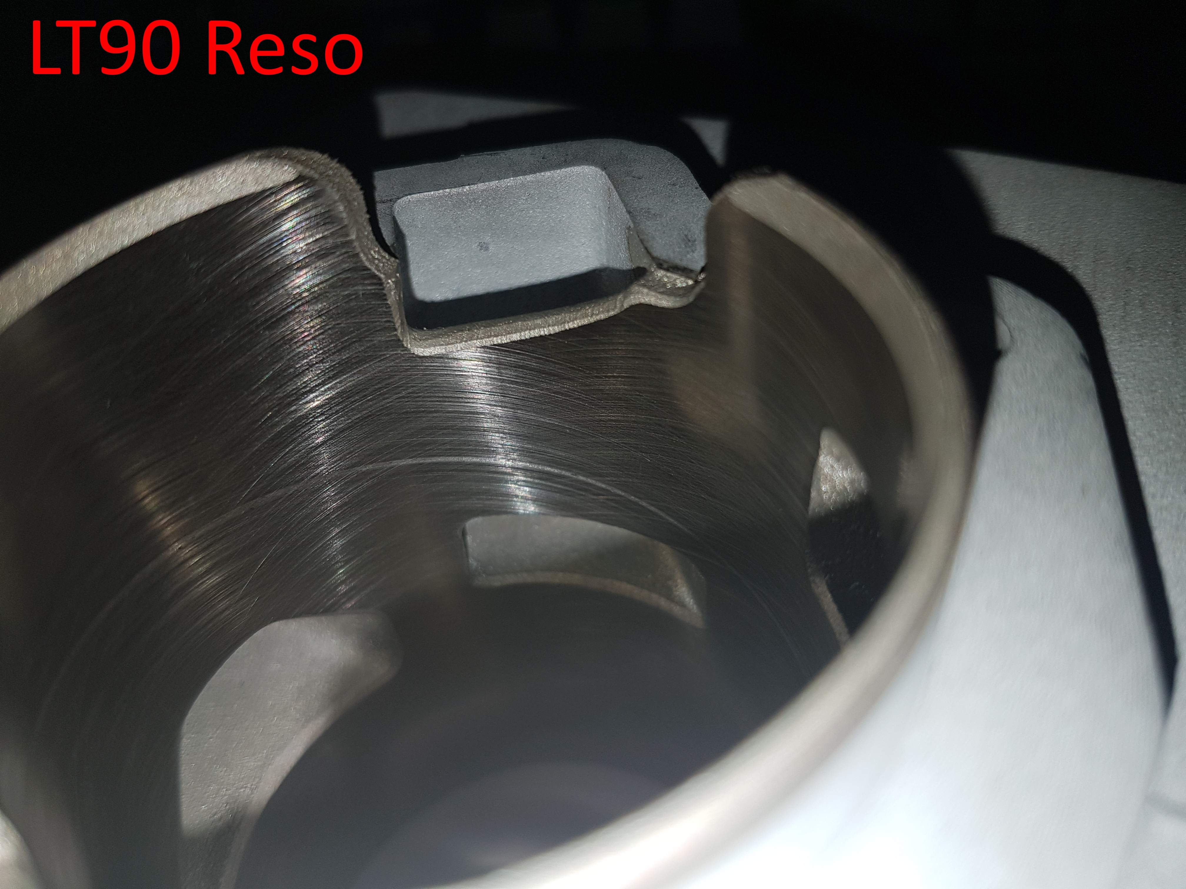

  • Was sagst du zur Kanalführung ? Es wird ja gesagt "Die eigene Entwicklung des speziellen Kanallayouts....".
    Hmm, auf dem Gebiet fehlen mir etwas die Erfahrungen um das wirklich beurteilen zu können. Die Strömer wirken oben recht breit. Unten sind sie schmäler. Ich habs jetzt nicht ausgemessen, aber es sieht fast so aus, als wäre oben mehr Fläche als unten, kann aber auch täuschen... Jedenfalls haben die Strömer unten einen schmaleren Verlauf als die Almotzylinder.
    Der Kanal hat schöne Innen- und Aussenradien, alles tip top aus einem Guss. Keine Kanten etc.
    Kann später die Kanäle mal detaillierter fotografieren und neben den Almot legen...

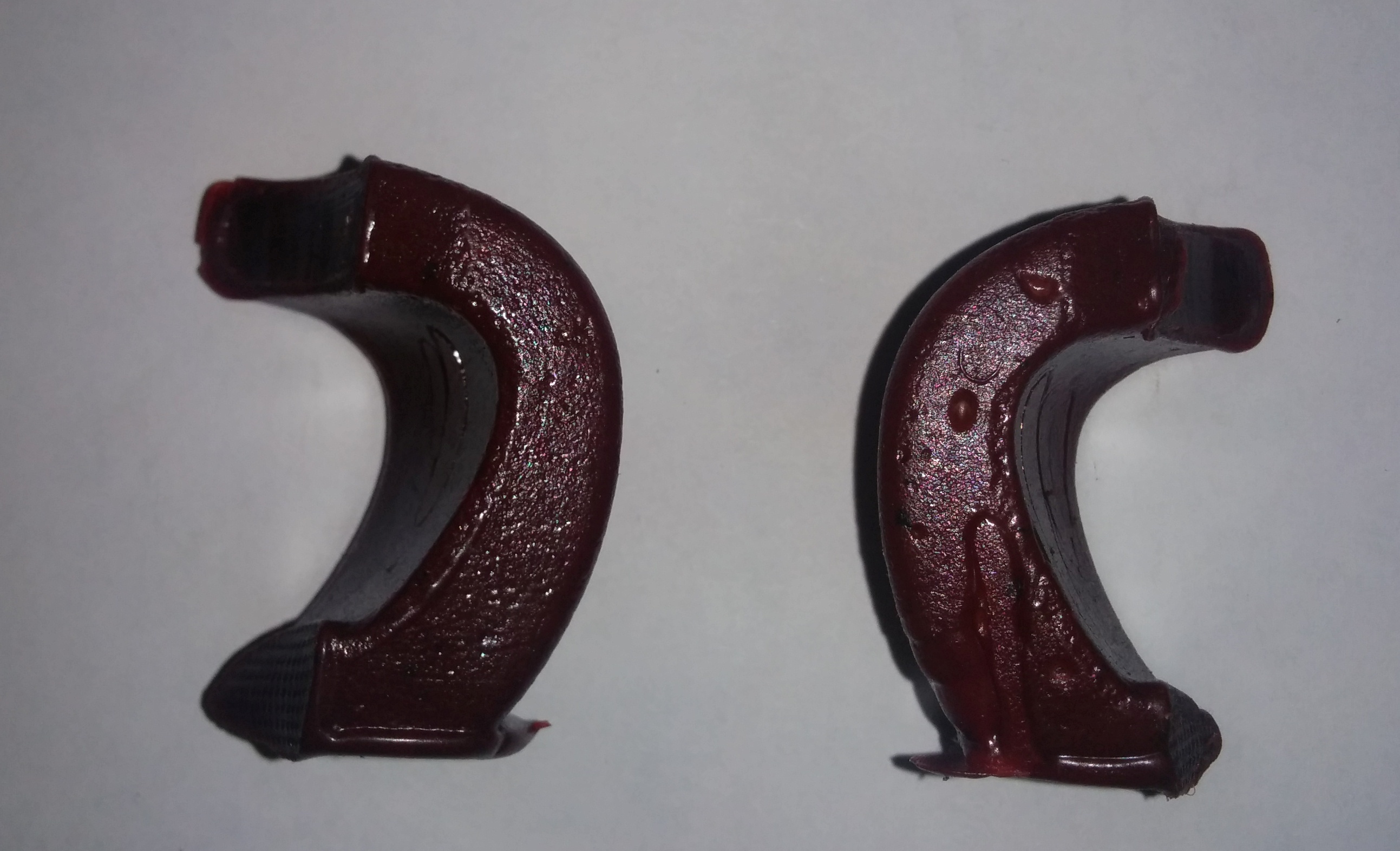

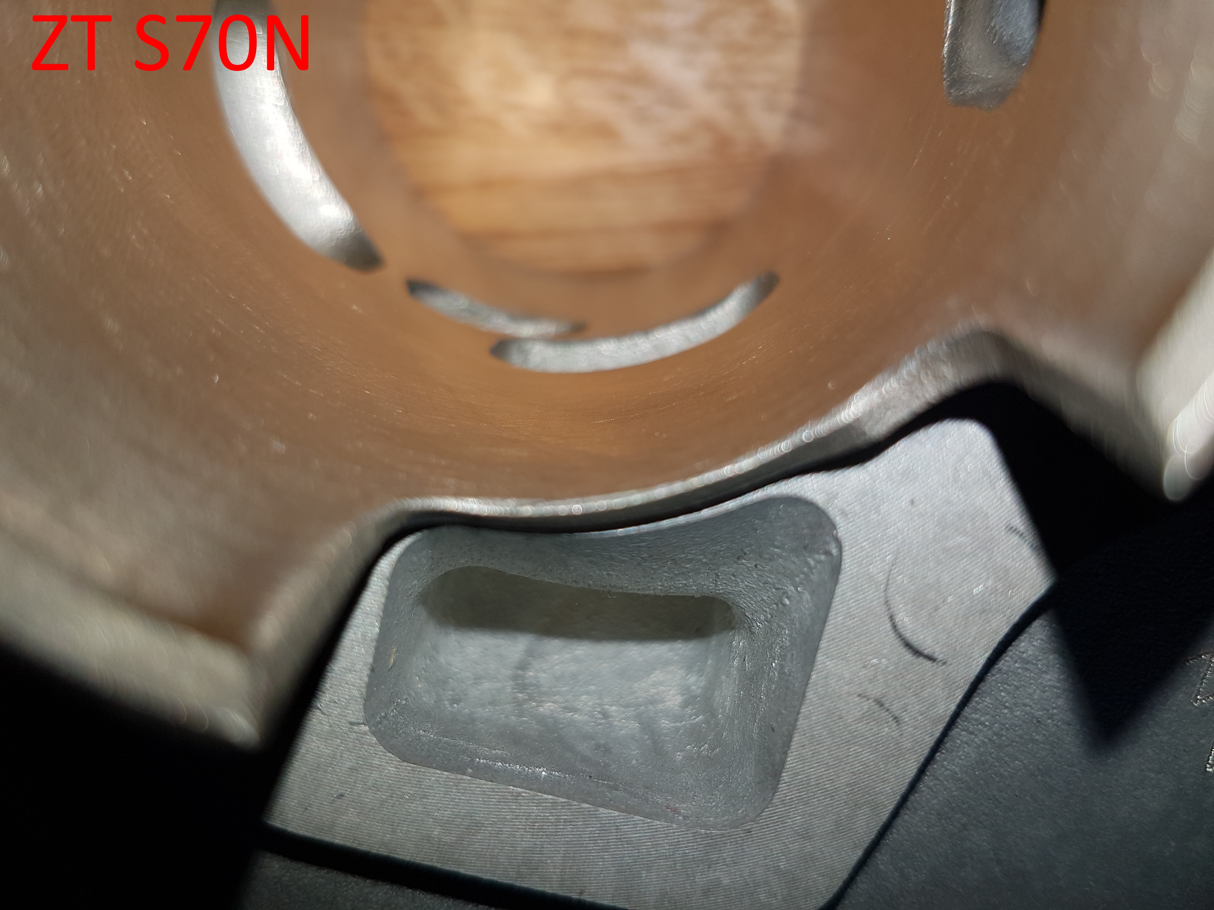

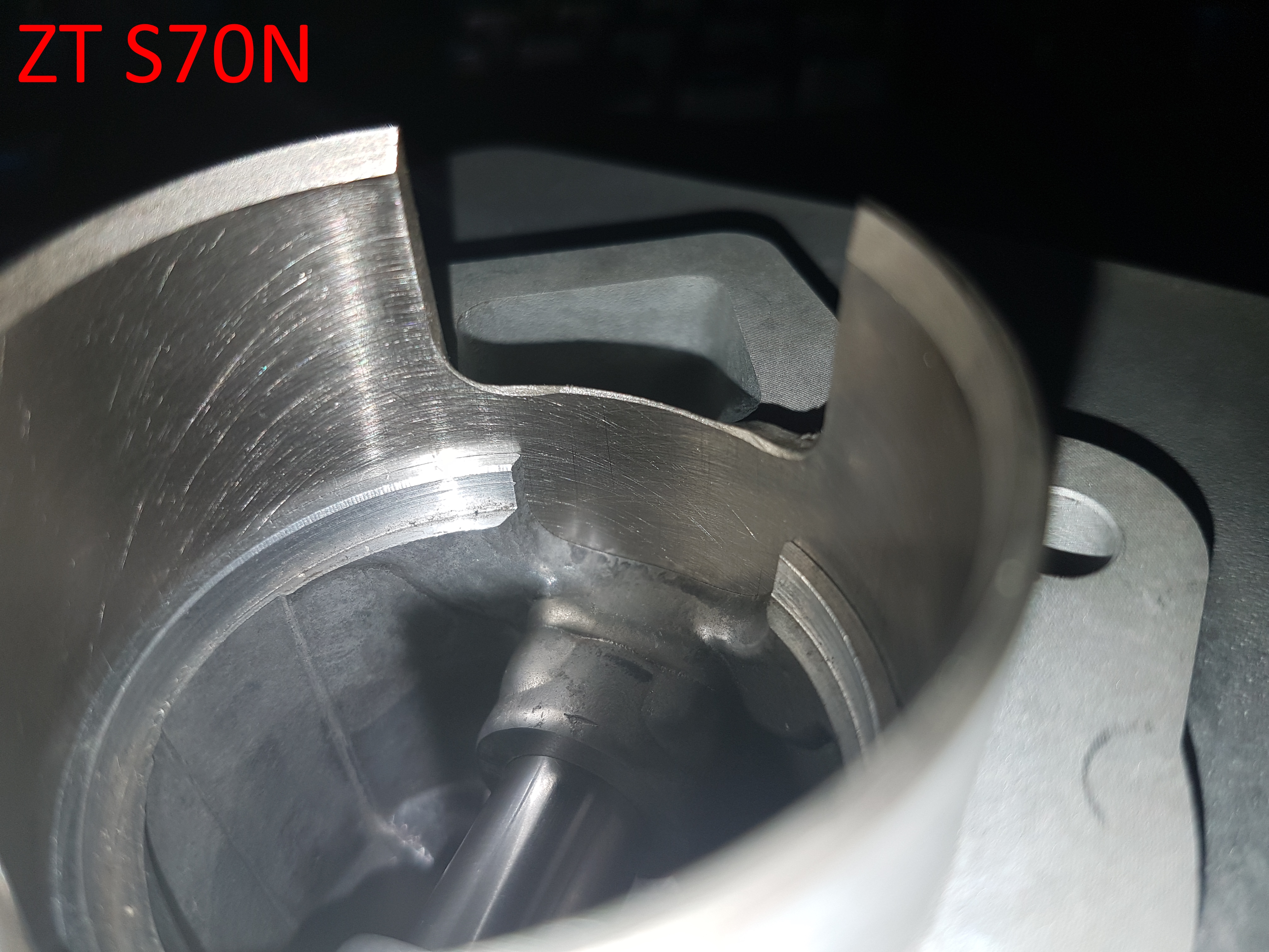

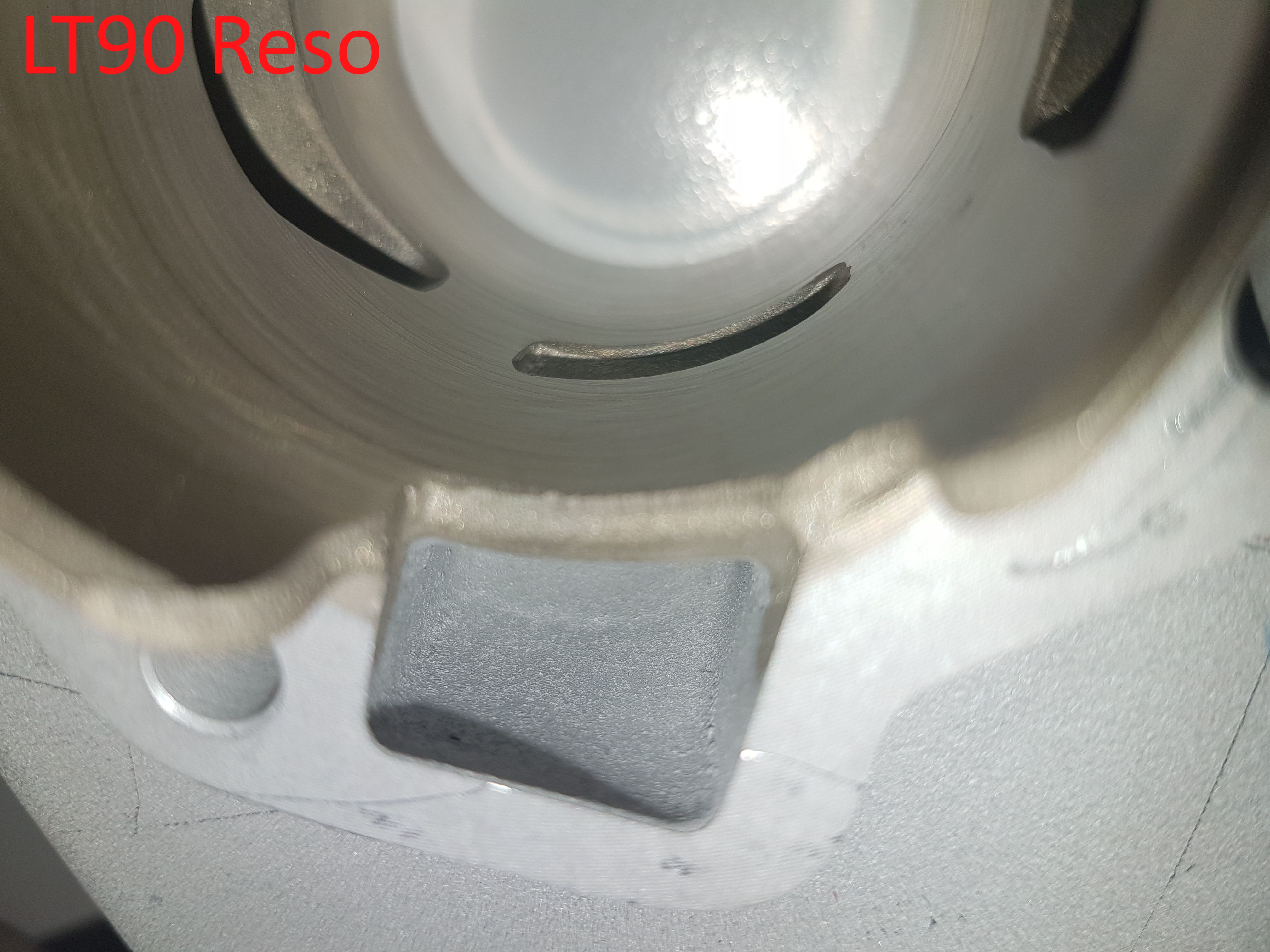

  • Ich denke mit der speziellen Kanalgestaltung ist der Ausschnitt in der Laufbuchse gemeint. Dadurch trifft das Frischgas in einem flacheren Winkel nach aussen in den Strömer. Hier zum Vergleich mal Bilder zwischen ZT S70N und LT90:
    Hier noch weitere Aufnahmen aus untershiedlichen Perspektiven. Der ZT S70N hat stärkere Innenradien als der LT90 und ist unten breiter, dafür ein bisschen flacher.
    Ansicht von Oben:
    Ist auf den Bildern schwer zu deuten, hoffe das kommt einigermaßen rüber. Je nach Perspektive sieht das auf den Bildern anders aus :blink:
  • Hallo.
    Hab meinen heute auch mal ausgepackt.
    Also meiner kommt mit knapp 7/100 Einbauspiel daher. Glaube fast nicht dass 7/100 gewollt sein sollen, aber mich stört es jetzt erstmal nicht weiter. Wenn manche Leute wüssten was ihre Almotzylinder für Einbauspiel haben :)
    5/100 hätten mir persönlich am besten gefallen.
    Schauen wir mal wann die Übermaßkolben in die Shops kommen.
    Kanalformen sind richtig geil, genau wie der restliche Kühlkörper.
    Ich bin mir sicher, der Zylinder hält das was er verspricht. Für die Tuner unter uns gibt es noch genügend Potential, für die die es etwas schärfer mögen.
    MfG Lucas
