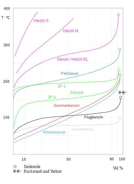

Selbst der LT90Reso ist ein Kandidat, der über sein Temperaturbereich die Leistung hält, am meisten hab ichs immer bei den 85er Almot GG Buchsen bemerkt, wie die Leistugn bei Hitze etwas einknickt.Was passiert denn unterm Strich, wenn sich der Vergaser erwärmt? Theoretisch dehnt sich der Sprit aus und der Spritanteil zum Luftanteil würde in Teilchen gesehen weniger werden, also magerer. Allerdings wird er Sprit durch den kalten Luftstrom wieder abgekühlt.
Die Siedetemperatur liegt irgendwo bei 170 Grad wenn ich das folgende Diagramm richtig deute. Also wird der Sprit auch nicht in der Schwimmerkammer kochen.
Wer auf Nummer sicher gehen will, nimmt ein Mikuni VM20 mit Steckflansch, der hat innen eine Kunststoffbuchse. Hab allerdings nie einen Unterschied gemerkt.
