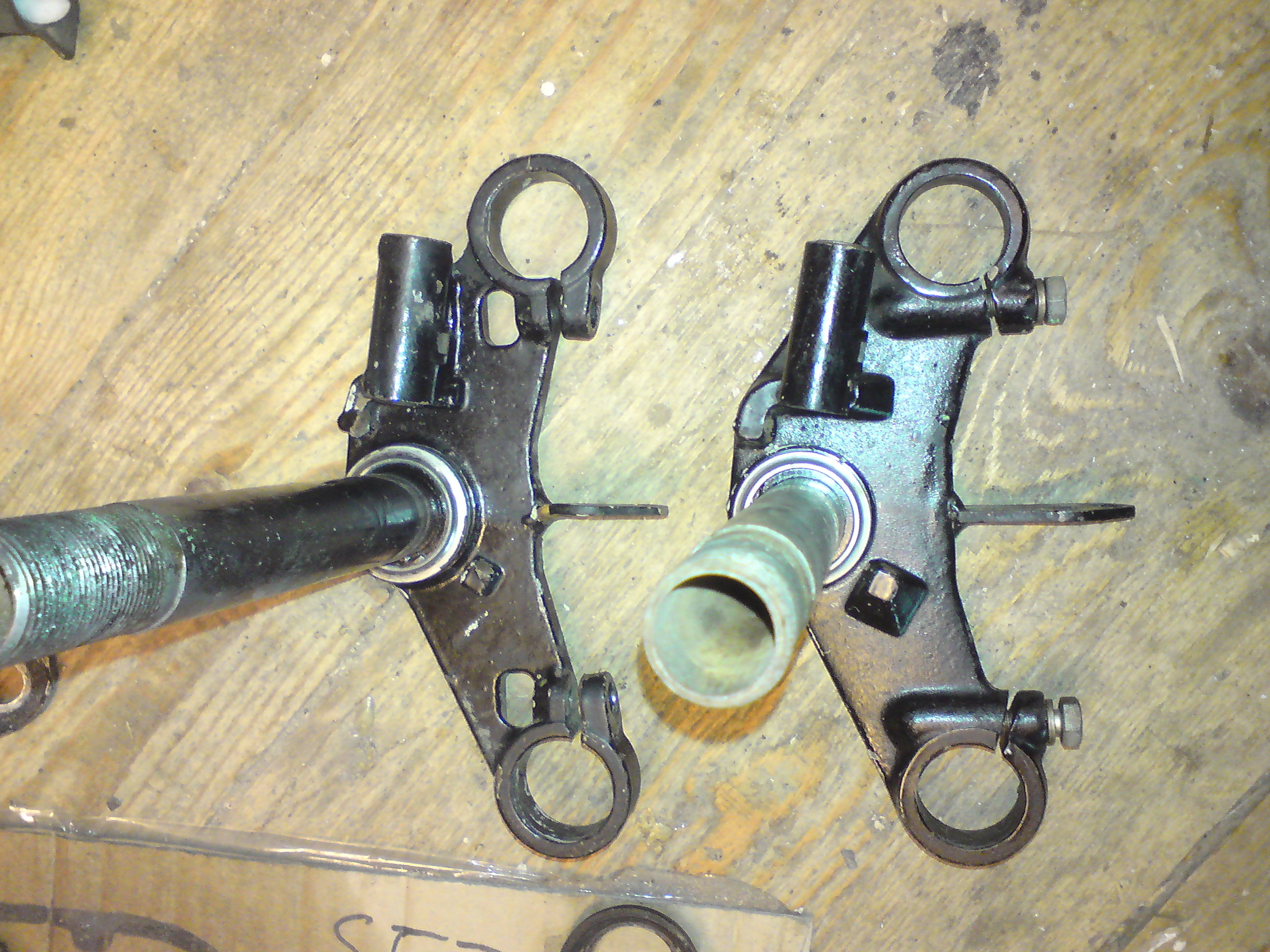

Den Tachoantrieb habe ich ebenfalls für 16 Zahn ausgelegt.Passt die obere Endurogabelbrille auf mein Standard Steuerrohr?
Oder ist dann oben zu wenig Gewinde übrig?
Die von mir verbaute obere Führung ist ja aus dickem Blech, da schließt die obere Steuerkopfmutter bündig mit dem Gewinde ab.
Bevor ich jetzt was bestelle und dann feststelle das es nicht passt.
Nicht das es dann auch die untere Gabelbrücke von der Enduro sein muss, sofern die sich von der anderen unterscheidet.mfg Micha

Kannst du was zur meiner Frage mit der Endurogabelbrille beitragen?mfg Micha
Achso ja. Kann ich dir morgen zu 100% genau sagen. Hab einige s50 Brücken da. Hast du eine originale s50 Brücke?
Ob es eine original S50 Brücke ist, weis ich nicht.
Auf dem Foto die rechte hab ich verbaut.Die andere mit den Durchbrüchen, unterscheidet sich beim
Steuerrohr in der Länge nur minimal.mfg Micha
Die rechte ist von ner S50, das passt.
Obere Endurogabelbrücke passt problemlos auf ne S50. Das Gewinde vom Steuerrohr ist gleich lang wie bei der Endurovariante
Prima, danke für die Info
Dann kann ich die Endurobrille noch bestellen.
Zum Einabau hoffentlich das letzte mal auseinanderbauen, um die zu wechseln.
Danach soll endlich komplettiert werden. -
