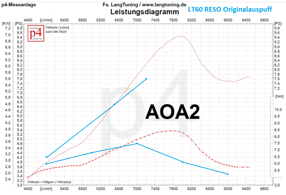

Ich habe mir mal die Mühe gemacht und paar Diagramme übereinander gelegt. Ich fange mal mit dem Vergleich vom 60 EVO mit AOA 2 zum 60 RESO mit Stino Auspuff an. Hier sieht man sehr schön wie sich das Band verschoben hat. Mir persönlich gefällt die AOA2 kurve von allen Kurven die ich gleich hochladen werde am besten. Hier sieht man eine postive Veränderung der Fahrbarkeit, vorallem den großen Leistungszuwachs oben raus.

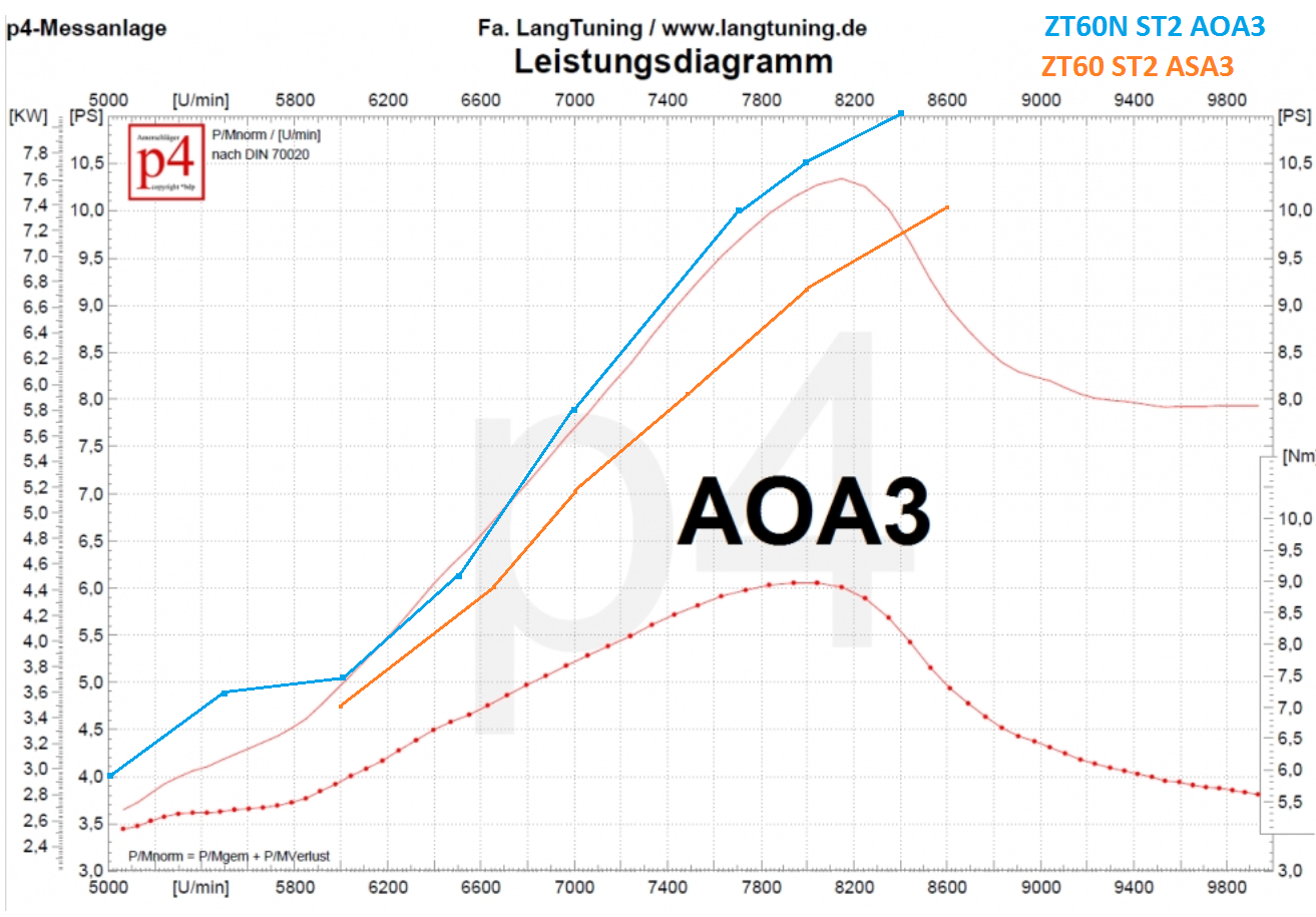

Das nächste Diagramm stellt den 60er EVO mit AOA3 zum ZT 60N ST2 und ZT 60 ST2 gegenüber. Hier wird für mich nicht keine Neuerung ersichtlich. Oder ich bin blind... ![]()

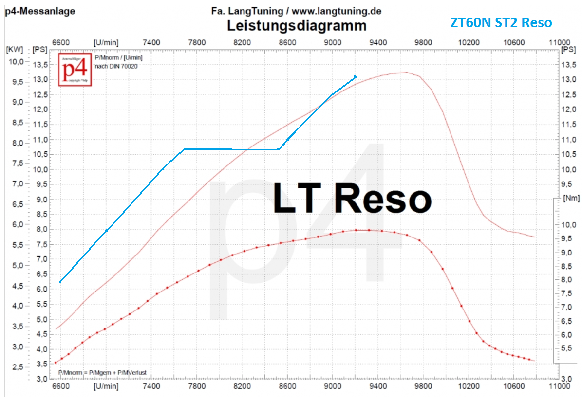

Hier wird der 60er EVO mit Reso mit den ZT60N ST2 Reso verglichen.

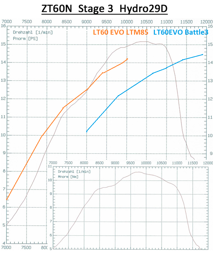

Nun gibts den 60er EVO mit Battle 3 und LTM85 zum ZT60N ST3 mit Hydro

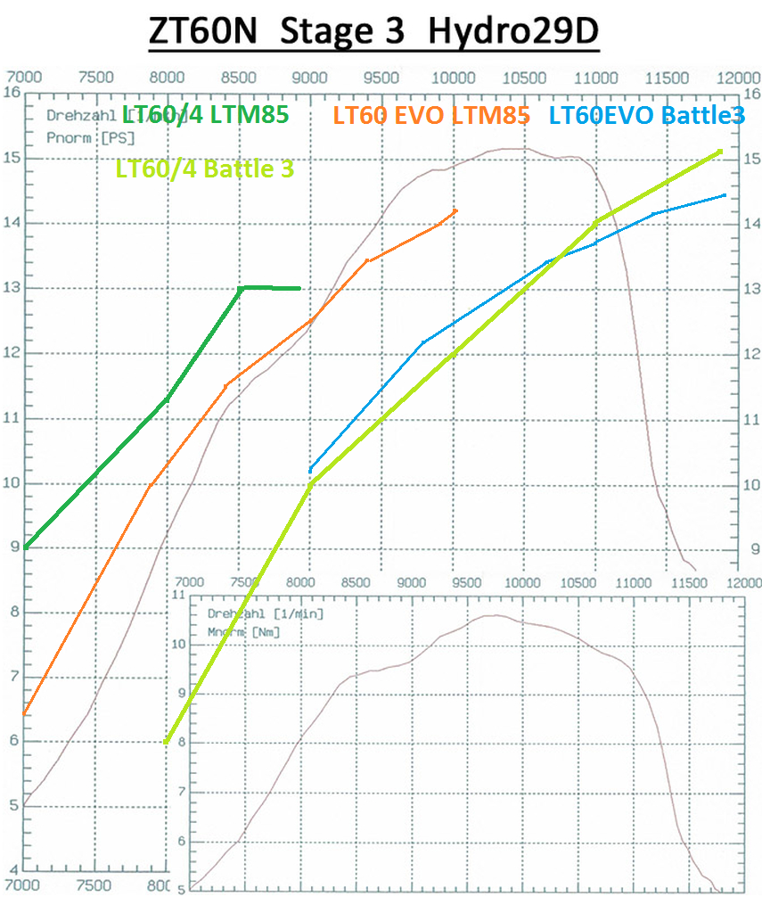

Ich zitiere mal Lando:
"Der alte 60/4 hatte im reinen Peak ein Hauch mehr Leistung,
dafür aber ein viel schmaleres Band zum EVO und im Vergleich zu den anderen Auspuffanlagen ist er deutlich schwächer.
Wer also auf 300u/min 0,5ps (und das nur beim Battle) mehr braucht und dafür auf knapp 1000u/min Bandbreite verzichten will der wird den „alten“ mehr mögen. "
Hier nochmal der alte 60er 4 zum 60er EVO mit LTM85 und Battle 3

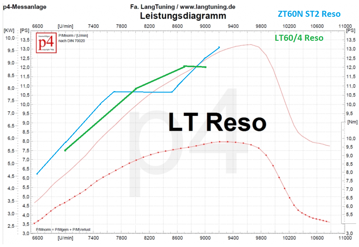

Hier noch der alte 60er 4 mit Reso zum 60er EVO mit Reso
Was ist nun besser als am alten 60er 4 Kanal? Vielleicht meldet sich ja LT mal zu Wort.
Renä hat doch schon die Aussage von LT hier rein geschrieben.
Unterschied zum alten 60/4 ist ein viel besseres Band, allerdings weniger Spitzenleistung und später einsetzend.
Würdest du das als Fortschritt sehen?
Das muss jeder für sich selber nach seinen eigenen Bedürfnissen entscheiden aber ich würde sagen ohne die beiden gefahren zu sein und rein an den Diagrammen vermutet das sich der EVO bei weitem besser fährt.
Also der 60er Evo mit Battle 3 hat schon geile Bandbreite wenn man bei 2/3 den Schnitt macht. Über 10PS fast 4k rpm. Schöne Rakete
Band wird von vielen unterschätzt. Das macht im Vergleich schon viel aus.
Reine Spitzenleistung hat wenig Aussagekraft.
