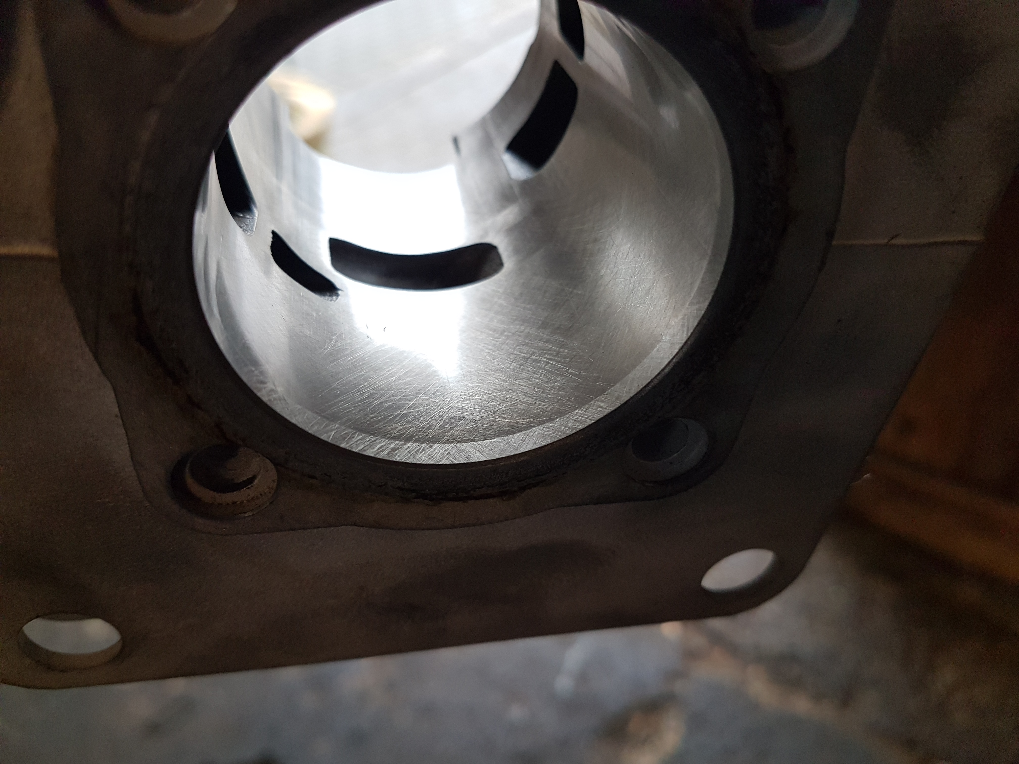

  • Genau Kolbenhemd gekürzt, siehe Bild.
    Einlasssteuerzeit original zu kurz, auf dem Prüfstand durch Abmagern gutes Überdrehverhalten, in der Praxis gefährlich.
    NA auf Höhe des Hauptauslass gefräst. Hintergund ist der insgesamt viel zu kleine Auslass im Verhältnis zu den restlichen Kanaldimensionen. Durch die 2mm tiefer gesetzten NA fehlt VA-Fläche. Das macht sich vorallem beim Ausdrehen bemerkbar. Man fährt wie gegen eine Wand. Im Vergleich spürbar weniger Drehmoment über das gesamte Band.
    Gasführung der NA im Alu optimiert
    Die Meinungen gehen da auseinander, meiner Meinung nach bringt die bessere Gasführung der NA mehr Vorteil, als man durch das größere Volumen im Auslass verliert, zumal der Auslass nur 25mm im Durchmesser misst. Wissen tue es aber auch nicht. Schöne Grüße an Martin :D
    Und zu guter letzt wurde der Übergang von Auslass/Kalotte auf 28mm Durchmesser strömungsgünstig angepasst. Auch da gehen die Meinungen auseinander. Nicht alles glauben was ich schreibe. Das Internet ist voll von Idioten, vielleicht bin ich einer von denen.
    Das wars zum Zylinder.
    Vielleicht kann Mr. Eyeballz noch was zum 20er Vergaser sagen. Der ist diese Kombination gefahren. War aber wohl nicht zufrieden.
    Ich kann nur sagen, dass ich mit 24er Vergaser und dem überarbeiteten Zylinder ein blitzsauberes Band ohne Leistungsloch mit schönem Durchzug und ausgeprägten Resokick habe. So wie man sich das wünscht.
